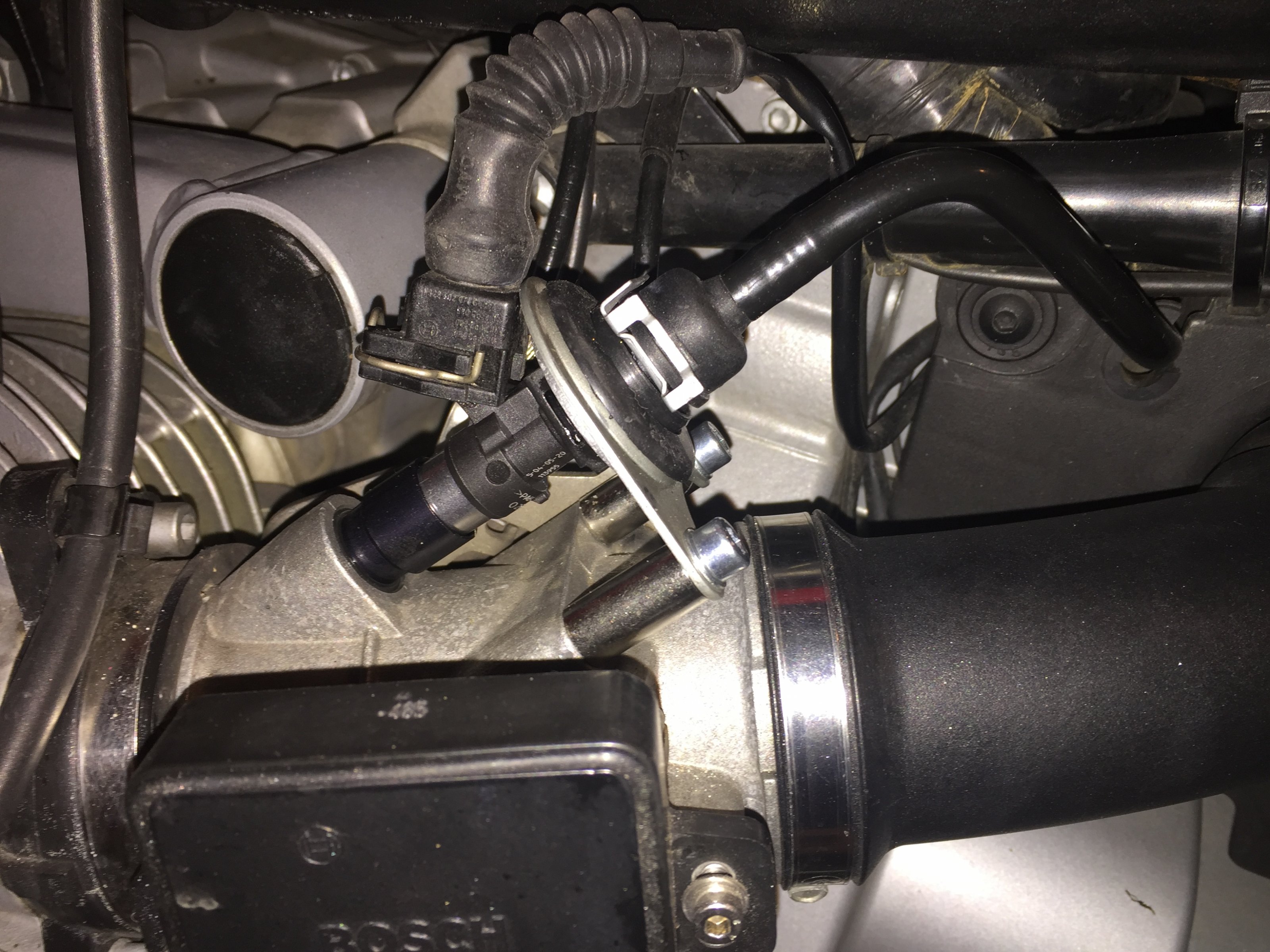

der Weihnachtsmann hatte für meine 1100 GS von 1994 auch Tills dabei. Und da es morgen Schnee geben soll, will ich nur eben kurz eine kleine Runde fahren, um zu sehen wie es sich anfühlt mit den neuen vierstrahligen ESVs. Schließlich hab ich ja auch noch keine Syncro gemacht - also nur mal eben ein klitzekleines Ründchen - wegen der Neugierde zu den vielgelobten Tills. Außerdem hat’s nur 3 Grad - die immerhin noch im Plus.
Nun,
wie soll ich’s sagen? Meine Q ist nicht mehr ganz die alte. Tatsächlich hängt sie spontan und feinfühlig am Gas, so das ich nach den ersten Scheitelpunkten fast erschrocken bin. Wie Zucker dreht der Boxer durch alle Drehzahlen. Und - wo ist es? Das KFR? Das war doch spätestens in den 30er Zonen im 3ten Gang da. Jetzt weg. Obwohl noch nicht Synchronisiert?! Und die kleinen Verschlucker, an die ich mich beim spontanen Gasgeben schon gewöhnt hatte? Weg! Die Q ist nun sofort parat und schiebt ohne die kleinste Verzögerung zum Gasgriff durch. Einfach Klasse!!! Fühle mich so richtig eins mit der 26 Jahre alten GS. Wir müssen beide (Q und ich) unsere Euphorie regelrecht zügeln. Mit den Anakee Wild bei 3 Grad versetzt es schon leicht in zügigen Kurven.
Kurzum,
aus den klitzekleinen Ründchen wird ein kleine Tour entlang dem Hochrhein und ins Markgräfler Land bis in die Abenddämmerung. Und das Grinsen geht immer noch nicht weg.
1100 und Tills? Nie mehr ohne!!!
Grüße Jürgen
