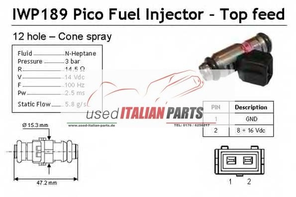

Hoi,
Ich kann Dir keine Enpfehllung geben, weil ich 12 Loch noch nie gefahren habe. meine Bekannten fahren die aber in Ihren Ducs und die CBR hat sie auch. Habe Dir mal ein Foto bzgl. Werten rausgesucht. Viel Erfolg bei Deinem Vorhaben.
