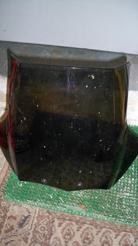

Ich habe mal 2Fotos von der lackierten Scheibe gemacht ! In echt kann man noch besser durch sehen ! ;)

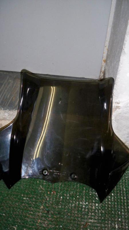

Die Bilder habe ich um 19 Uhr gemacht , da war es draußen dunkel ;) ! Heute draußen 17 Uhr !

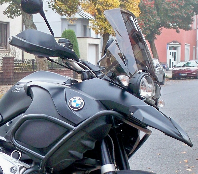

Fertig
endlich isses fertig und die gekürzte Scheibe ist getönt.
Vielleicht etwas zu sehr ins bräunliche gehend, aber dass liegt daran, dass jetschwarz wohl fast blickdicht aufgetragen werden muss bis es wirklich Schwarz ist...
Mal sehen ob ich noch ne Lage drauf machen lasse oder wie es in derSonne aussieht.
