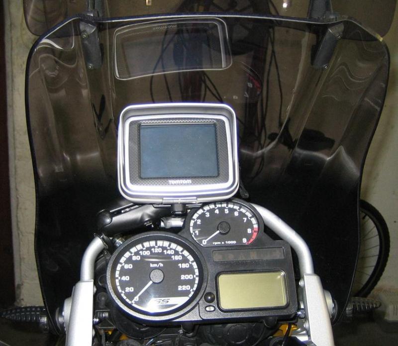

habe die Original Rammount Halterung welche beim Rider II dabei war an den Cockpitbügel montiert. Wenn Du die Halteschelle an die linke Seite des Bügels etwa mittig positionierst und den flachen Teil nach unten schraubst dann passt das. Die Scheibe hatte ich für den Anbau demontiert. Die Sicht auf die Instrumente wird so gut wie gar nicht beeinträchtigt. Kann im Moment leider keine Bilder schicken.

So sieht es dann aus wenn man die mitgelieferte Halterung nutzt.:)
