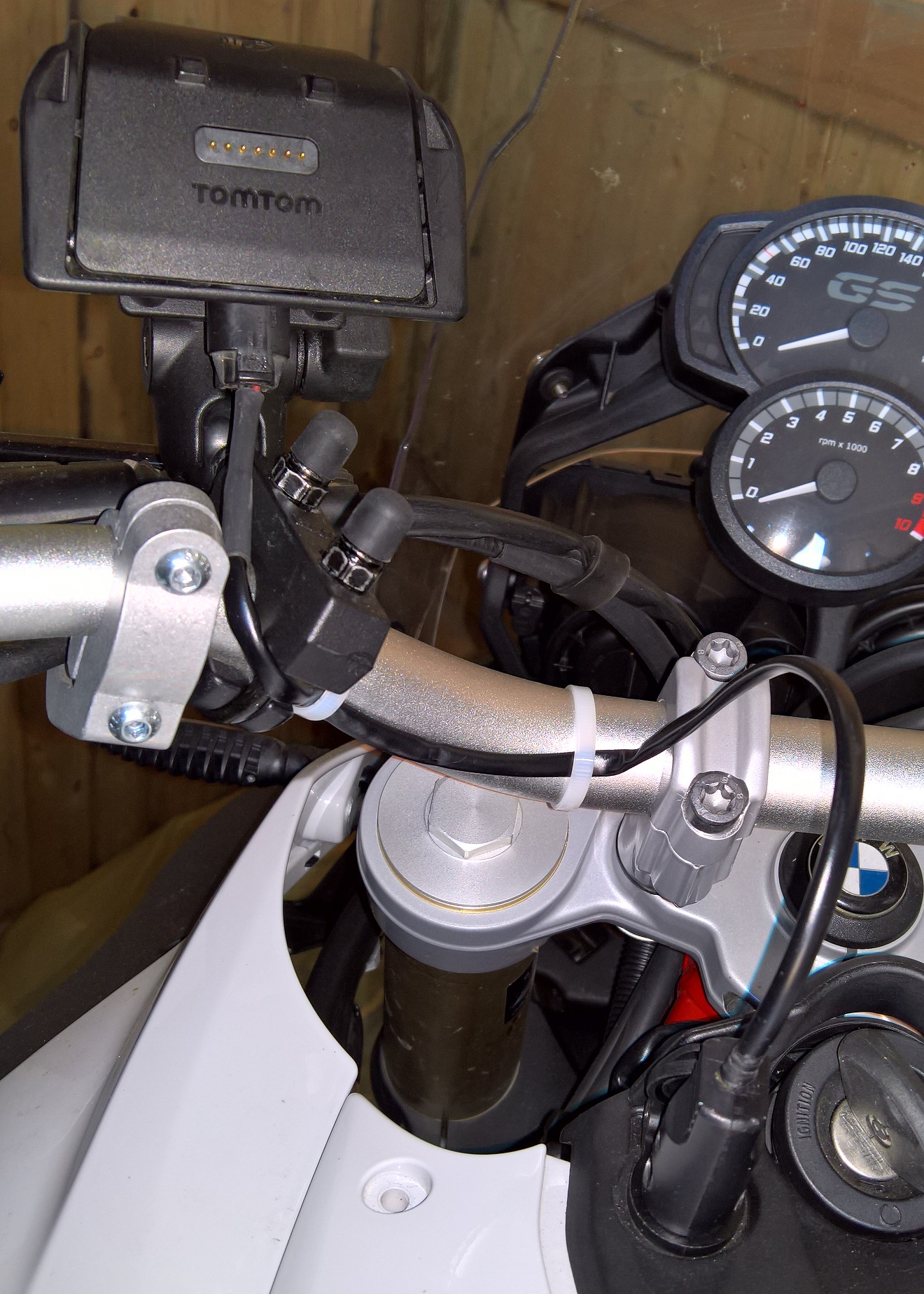

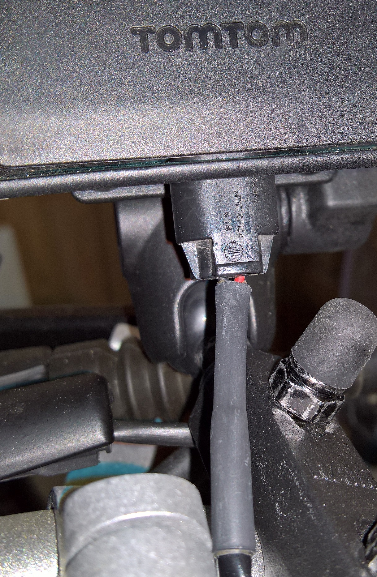

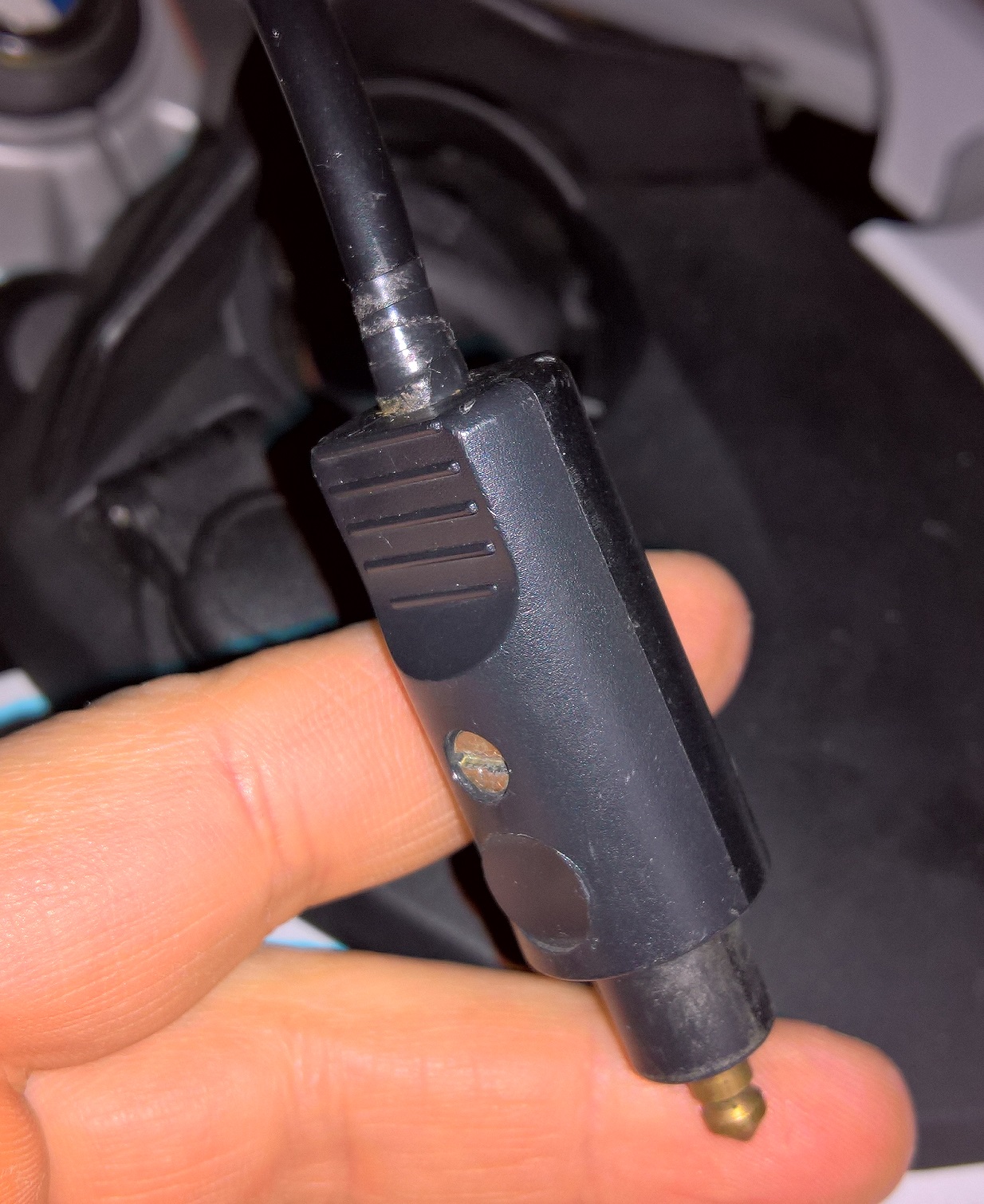

Ich habe einen gebrauchten Navi gekauft. TomTom Rider V4.Da war ein für die Bordsteckdose passendes Anschlusskabel für die Aktivhalterung dabei.
Diesen habe ich etwas kürzer gemacht. So sieht das Ergebnis aus:
WP_20170405_18_35_07_Pro.jpg WP_20170405_18_36_13_Pro.jpg WP_20170405_18_36_31_Pro.jpg
Ich stelle mir nun folgende Fragen:
-Ist das ganze Wasserdicht?
-Wie könnte ich diesenbilligen Stecker für die Bordsteckdose abdichten?
-Kann ich den Stecker in derBuchse lassen, wenn die Zündung aus ist, ohne dass mir die Batterie leergesaugtwird?

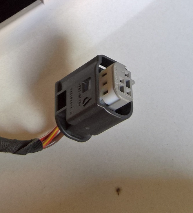

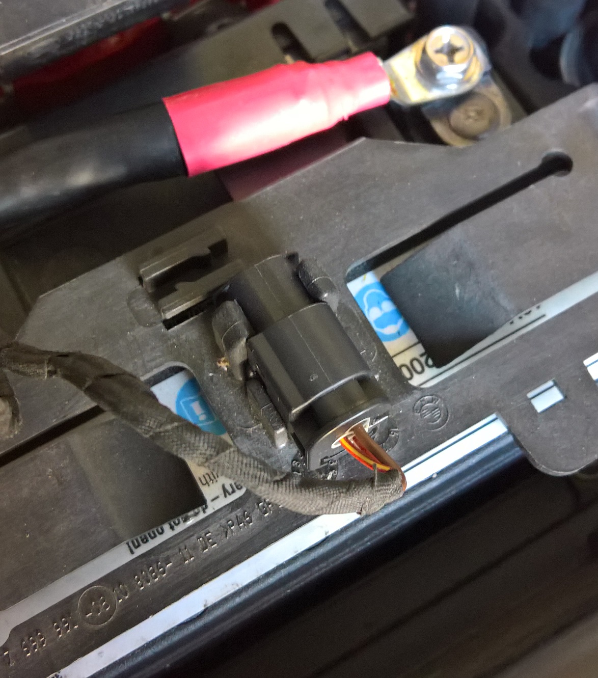

-Sollte ich mir lieber einen neuen Kabel basteln und den Strom aus dem Cartool Anschluss holen? Cartool istdoch der Anschluss auf der Batterie, richtig?
-Litzen vom Cartool soweitich im Internet recherchieren konnte: 1 = (-); 2 = (wird hierzu nicht benötigt);3 = (+). Ist das richtig?
-Kann ich ohne Bedenken denStrom aus dem Cartool.
Den Stecker ersetzt Du am Besten durch einen, der als wasserdicht verkauft wird. Du müsstest nur schauen, ob der Stecker nicht womöglich irgend welche Bauelemente enthält (Spannungswandler, Sicherung), die ein anderer Stecker nicht hätte.
Wahrscheinlich, aber Du solltest das prüfen: Normalerweise schaltet die ZFE die Steckdose eine Minute nach Zündung aus ab. Am Navi (ich kenne das Modell nicht näher) sollte erkennbar sein, ob es auf externer Stromversorgung läuft.
Ja, ja.
Ein fertiges Gegenstück ist https://shop.touratech.de/stromkabel-bmw-can-bus-fuer-gps-geraete-universal.html
Ein gleichartiges Kabel müsste es auch von BMW geben.
Nicht vom Begriff CAN-Bus irritieren lassen: Der hat nichts damit zu tun, hat sich aber bei TT noch nicht rumgesprochen.
Mit den Fertigkabeln geht es nach Farben: Rot = Plus, schwarz oder blau = Minus.
Mit den gleichen Bedenken wie aus der Bordsteckdose, beide sind elektrisch parallel.
Bei den BMW-Kabeln ist die Farbe anders: Gelb= Plus (Pin3), Gelb= Geschwindigkeitssignal (Pin2) und Gelb= Minus (Pin1) ;)
