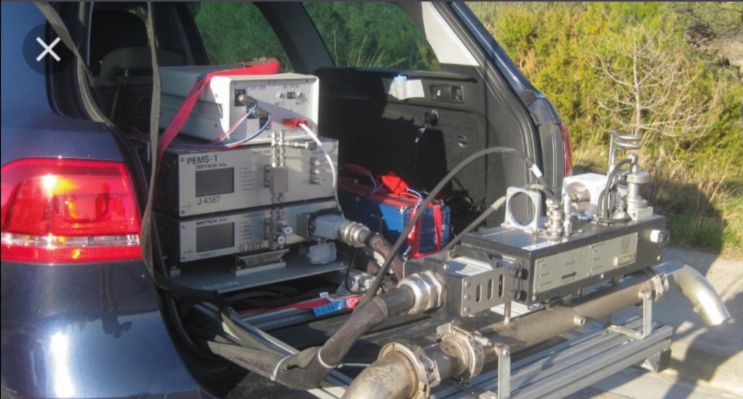

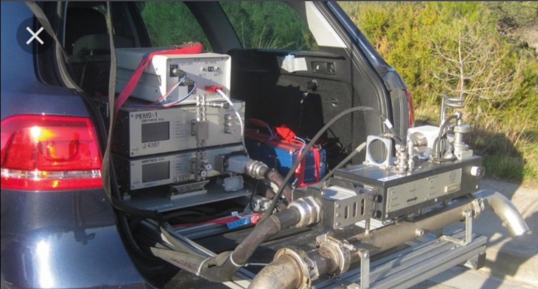

Hm okay mal ganz simpel gesagt deine Abgas Untersuchung wenn du TÜV brauchst darauf is dein regelkreis ausgelegt.
Der reale fahrbetrieb ist was anderes.
Das heisst im Leerlauf bis mittleerer teilleast bereich ist "geregelt"(Bei vorherigen erreichen der benötigten Betriebstemperatur) alles was im klatbetrieb also Motor und kat oder volllast passiert willst du lieber nicht wissen😉
Die andere Möglichkeit das reale Möglichkeit messen siehe Bild im anhang
