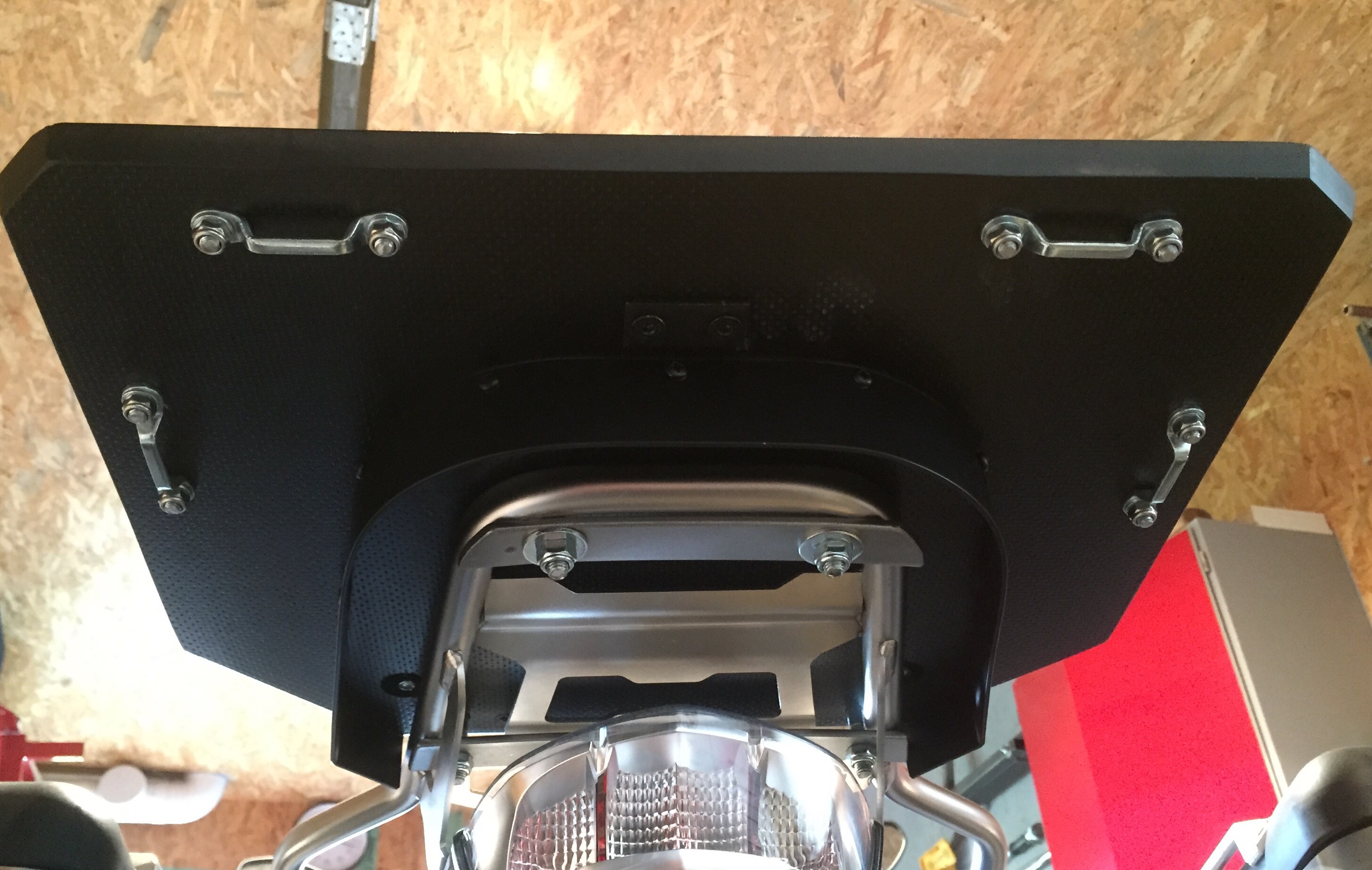

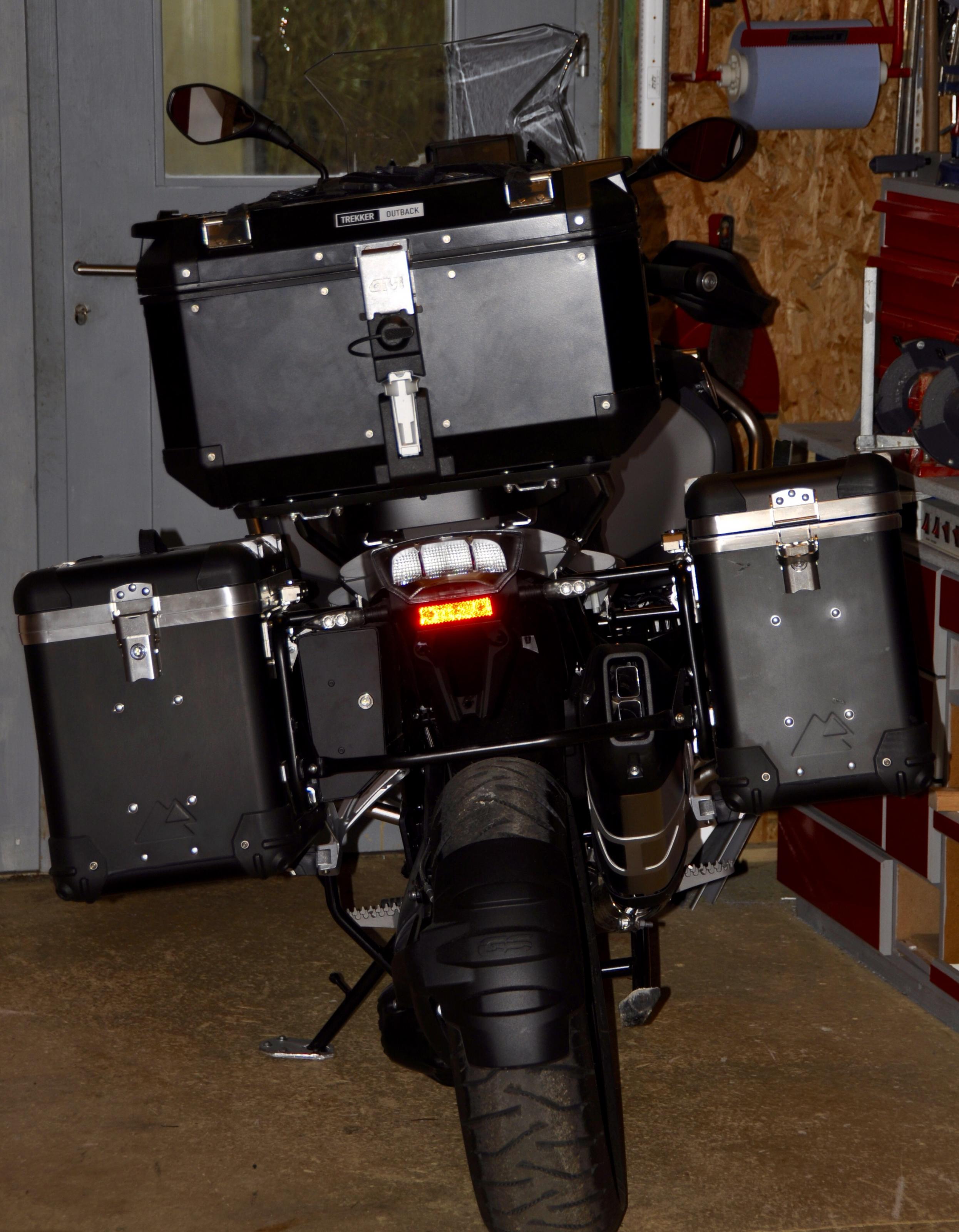

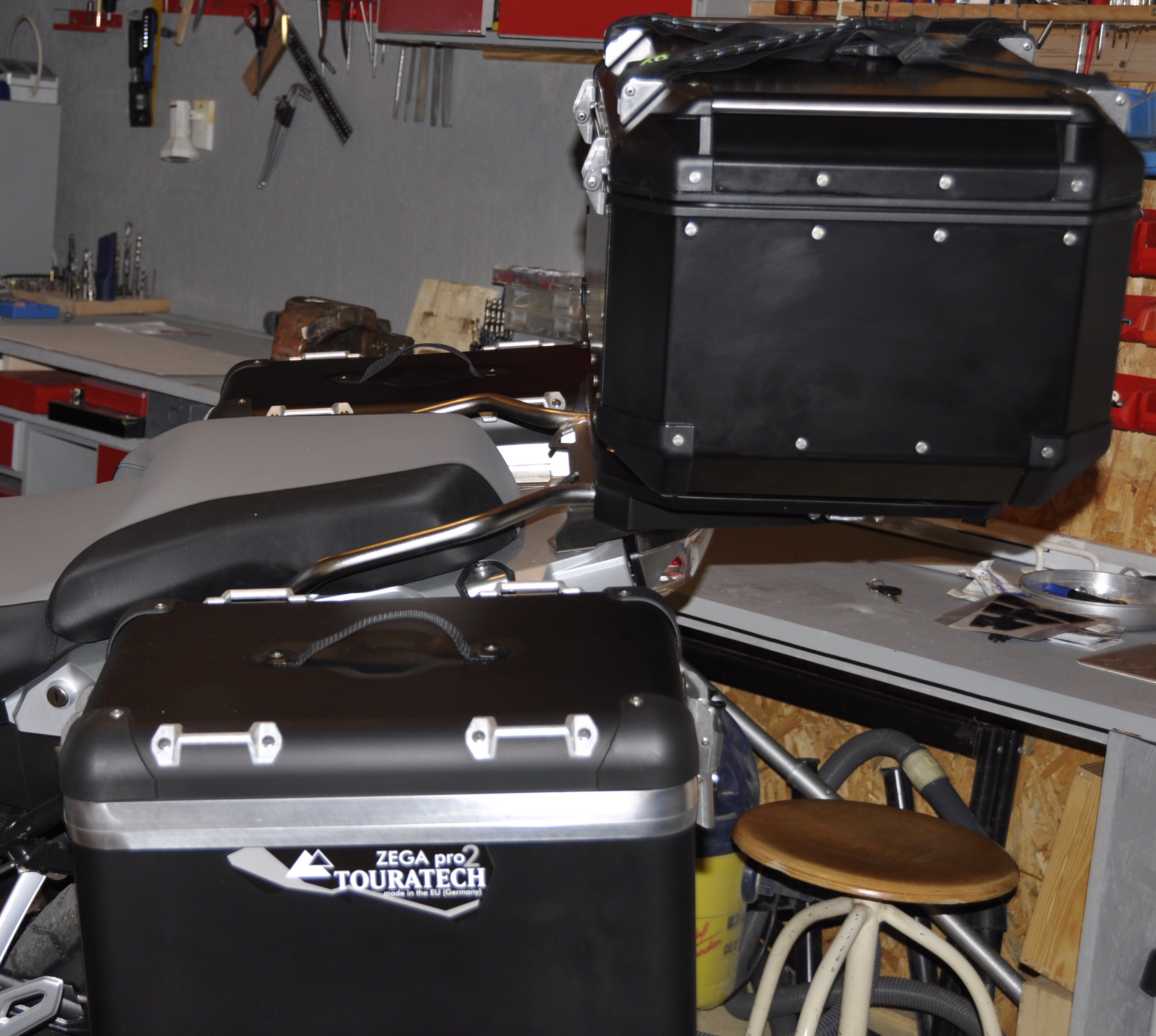

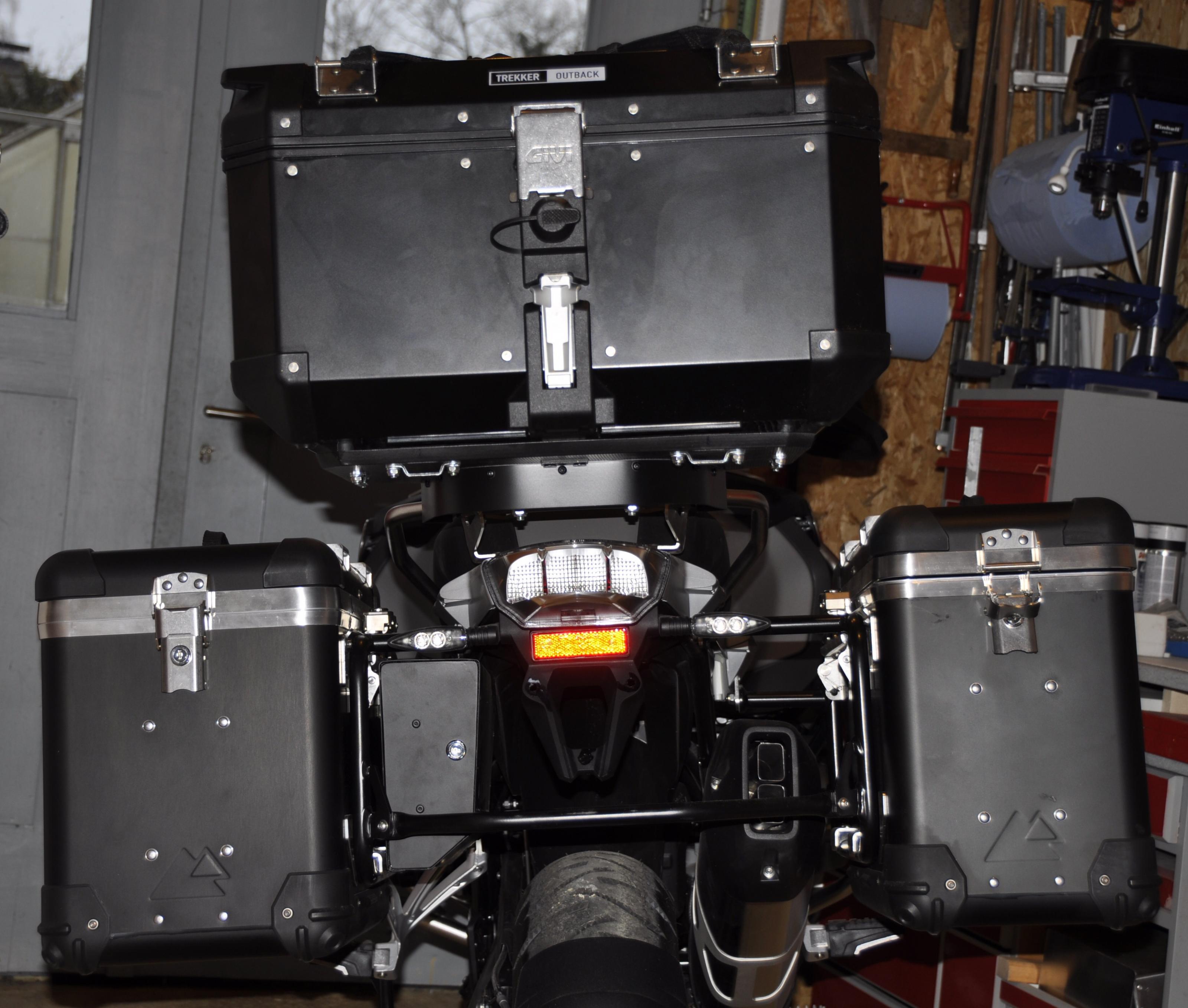

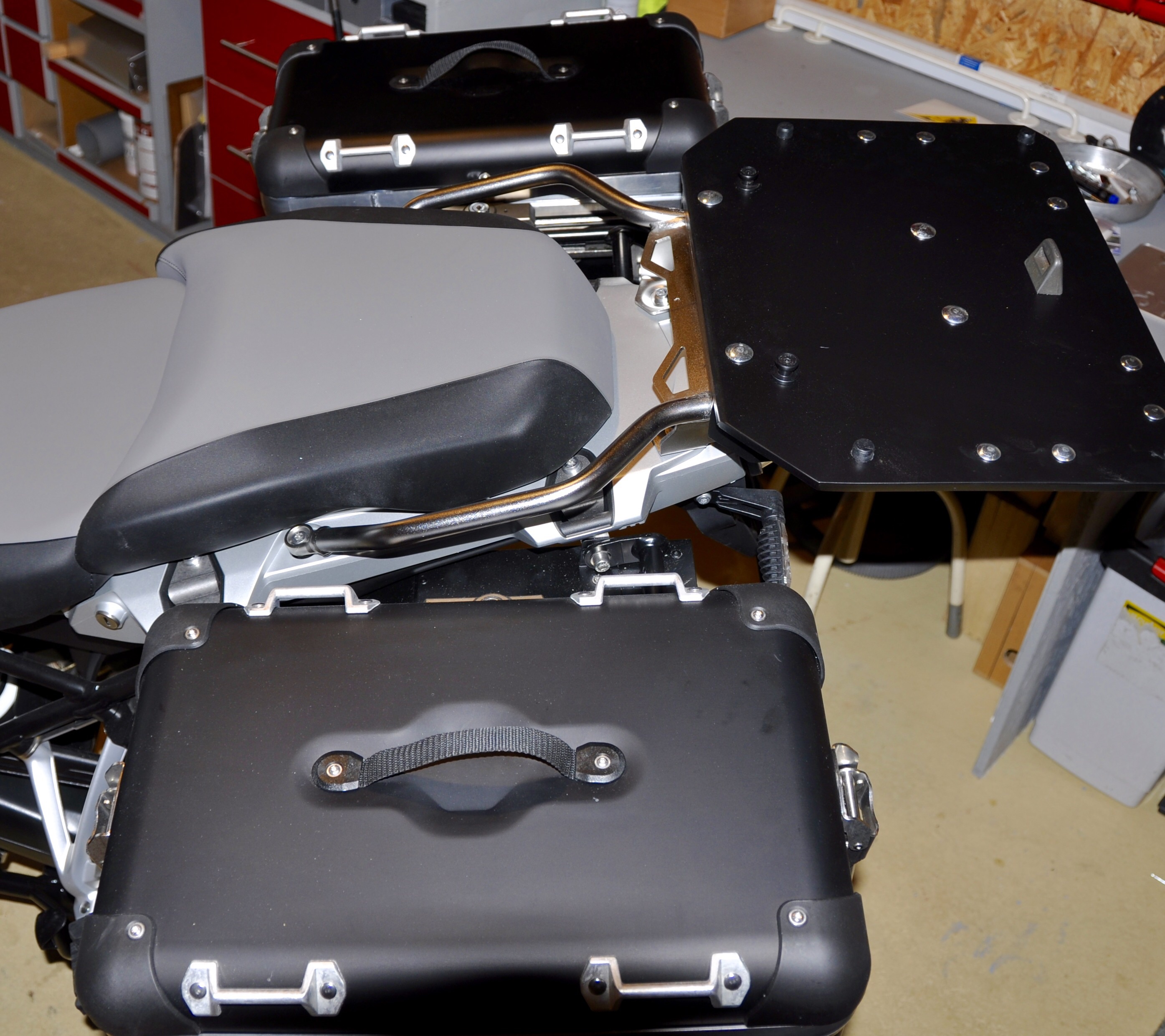

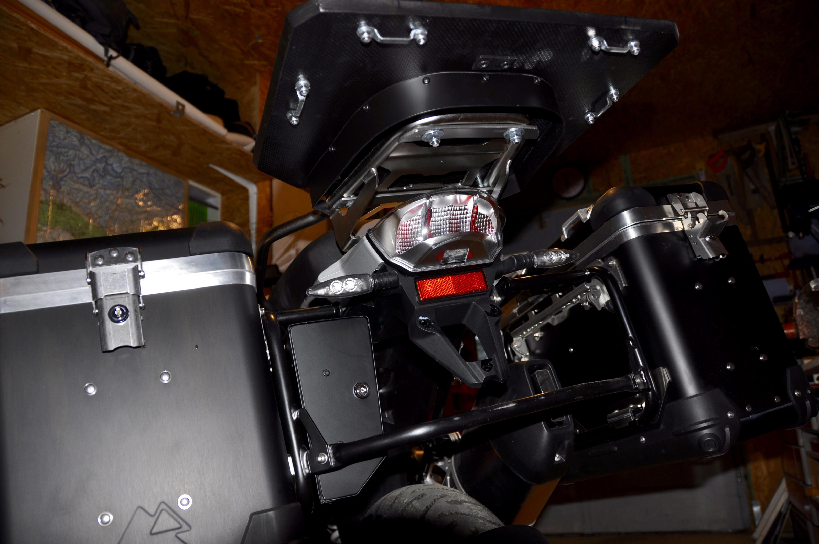

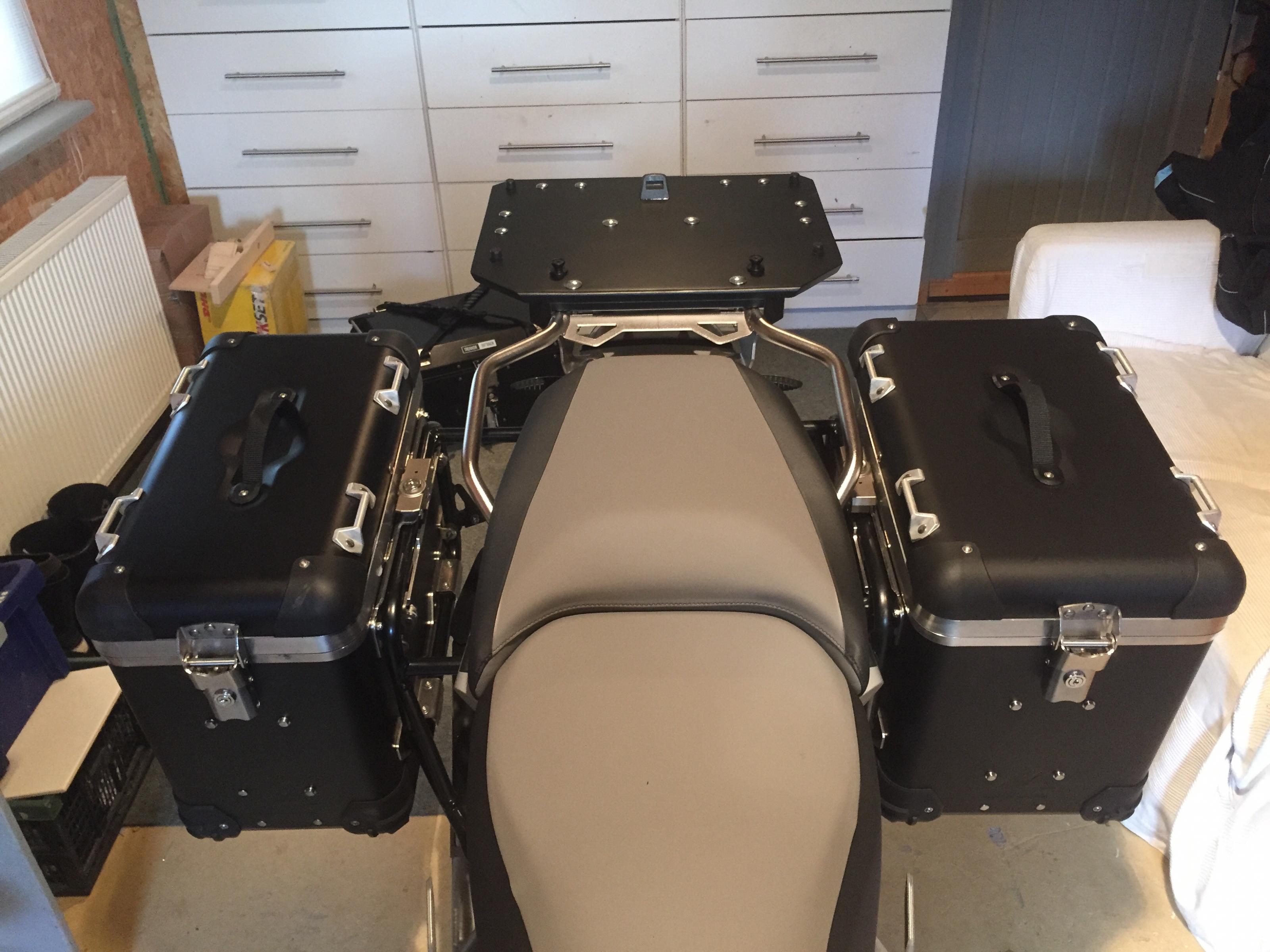

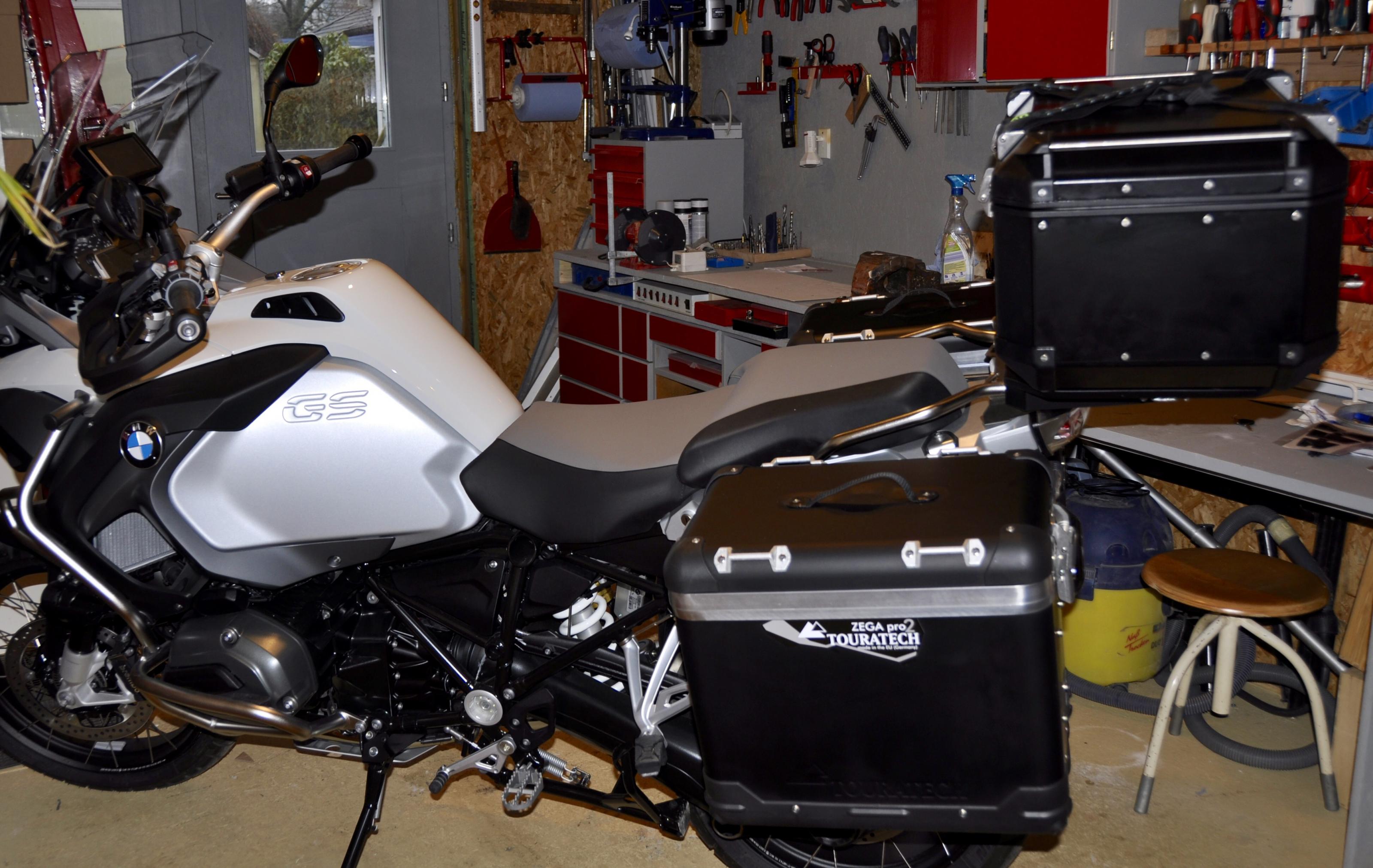

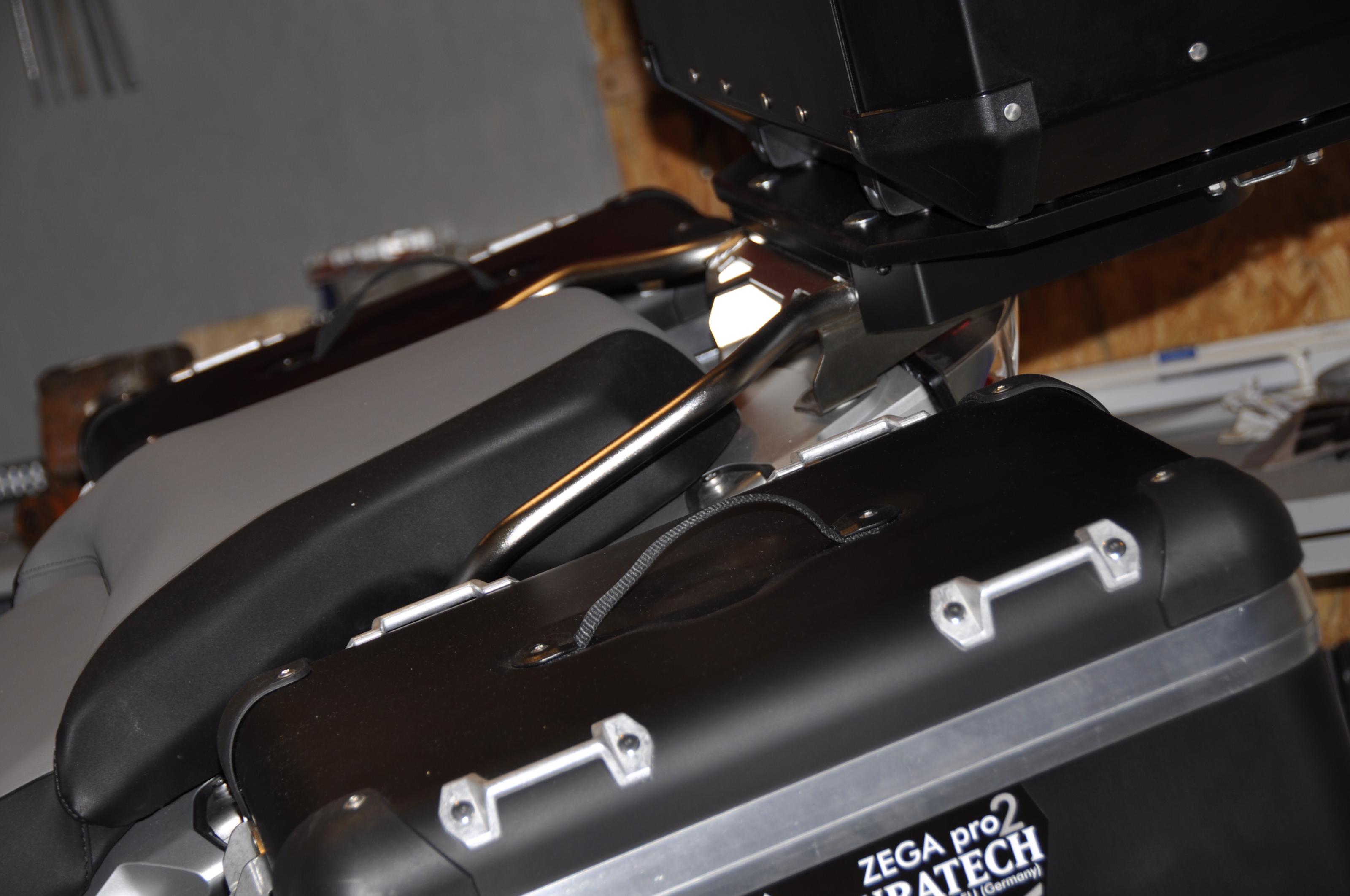

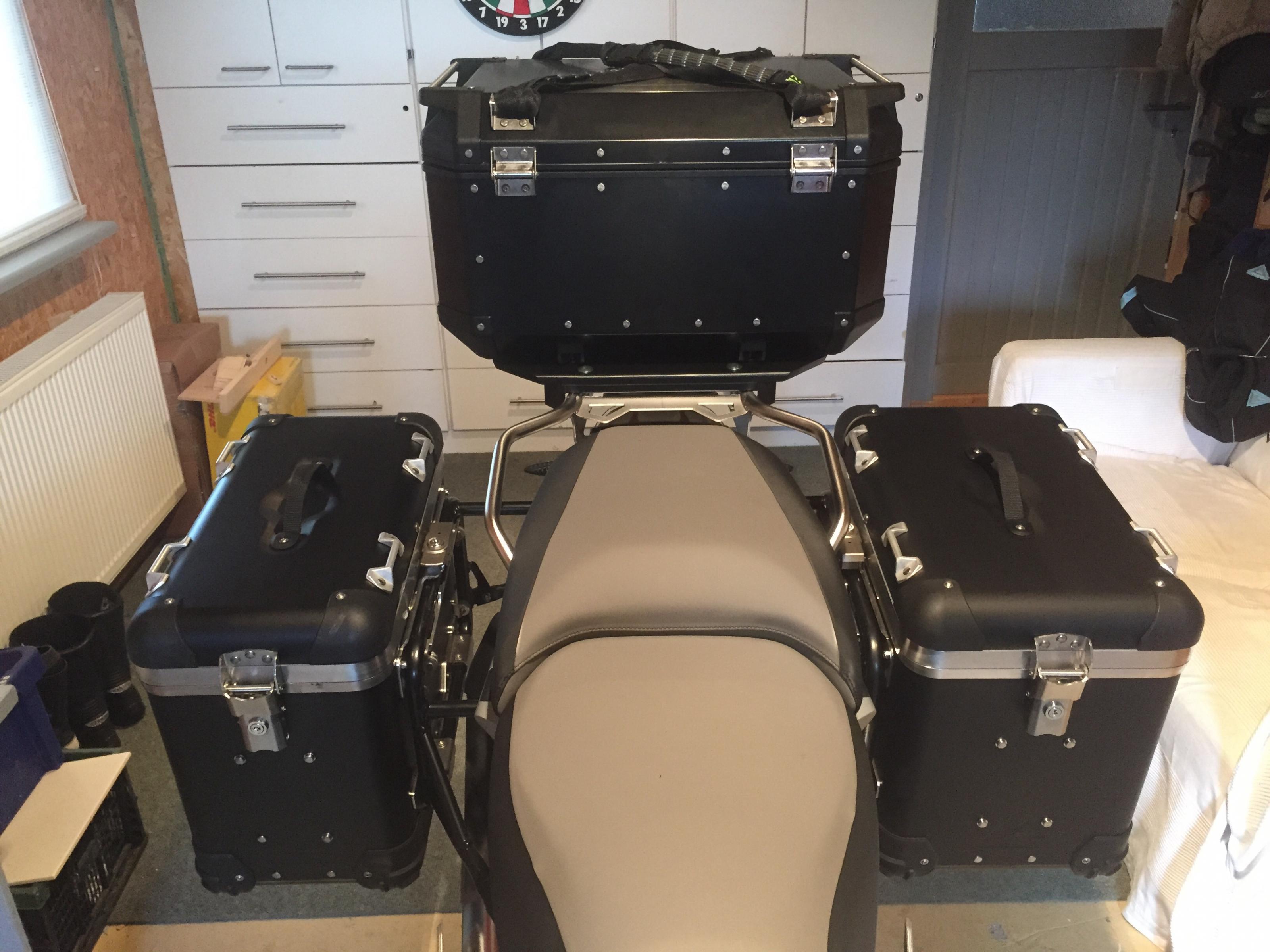

Als Seitenkoffer sind es dann letztendlich die Touratech geworden. Nur das Topcase von denen war mir zu klein. Also wieder Givi. Optisch und in der Qualität kommen die Trekker Outbacks gut an die Touratechs dran. Das muss sich doch machen lassen! ... auch das beide Seitenkoffer gut aufgehen.
Hier nun das Ergebnis meiner Recherche und der Umbauarbeiten. Maßgeblich waren dabei folgende Punkte
  • stabiles nicht wippendes System, die Givi-Auflagen sind mir zu klein für diesen großen Koffer.
  • Bei Demontage des Koffers, Fläche und Fixierungsmöglichkeit für eine Rolle
  • Volle Öffnungsmöglichkeit der Touratech Koffer. Mit dem Standardträger geht das nicht!!!
  • attraktives Aussehen ( nach meinem Geschmack), da bei mir der Koffer meist montiert bleibt brauche ich keine Edelaluvariante die man nicht sieht.
  • wahrscheinlich kommt in die obere Abschrägung noch ein Bremslicht rein. Da suche ich zur Zeit noch.
Kosten:
  • Koffer 380
  • Montagematerial 30
  • Lacke 15
Bei Interesse kann ich auch mehr Bilder posten.

Sieht sauber aus! Mir persönlich ist es aber deutlich zu viel, sind die Einflüsse auf das Fahrverhalten nicht störend?

Zu viel?
Bei einer Ehefrau mit Schuhtick?
Ich persönlich habe es gerne, insbesondere in heissen italienischen Städten, alles wegzuschließen und nur die Kameraausrüstung dabei zu haben. .... jederzeit kann ich aber auch gut nur eine Rolle festzurren.
Zum Fahren kann ich noch nichts repräsentatives sagen. Bin dies Jahr noch sehr wenig damit unterwegs gewesen. Bisher keine Auffälligkeiten. Da ich aber eher gemütlich unterwegs bin und nicht dauerhaft Topspeed anlege, wird es nur eine Frage der optimalen Federeinstellung sein. Das Fahrverhalten war aber letztendlich der Grund auf eine Sonderfertigung der Trägerplatte auszuweichen. Meine bisherigen Erfahrungen mit den kleinen Trägerplatten waren immer wieder sich übertragende Wippbewegungen.
