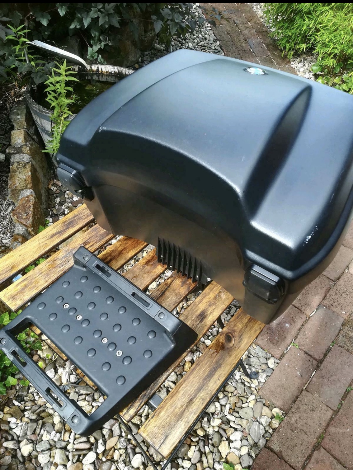

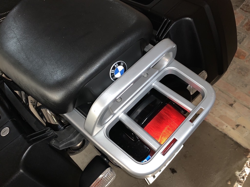

auf meiner GS ist eine Gepäckbrücke verbaut (siehe erstes Bild). Jetzt habe ich im Netz ein Topcase (zweites Bild) gefunden und frage mich, ob ich dieses auf der Gepäckbrücke befestigen kann? Oder ob ich dazu noch weiteres Zubehör benötige?

Bei mir sieht es genau so aus; der originale Bügel wird abgeschraubt und dafür die Trägerplatte obendrauf.

Verstehe ich das richtig? Der senkrechte Bügel meiner Brücke ab und auf die waagrechte Fläche dann die schwarze Trägerplatte, die bei dem Topcase dabei ist, aufschrauben?

ja genauso ist es, senkrechte Bügel muß abgeschraubt werden und die schwarze Trägerplatte schraubst du mittels der vier Schrauben in der Trägerplatte drauf.
Allerdings benötigst du für die Schrauben auf der Unterseite ein Gegebstück, die sogenannte Klemmplatte.
guggst du (Nr. 3)
Nachrüstsatz Top Case Halter - BMW R21 (R 1150 GS) R 1150 GS 00 (0415,0495) (0415) - BMW Ersatzteile - leebmann24.de
