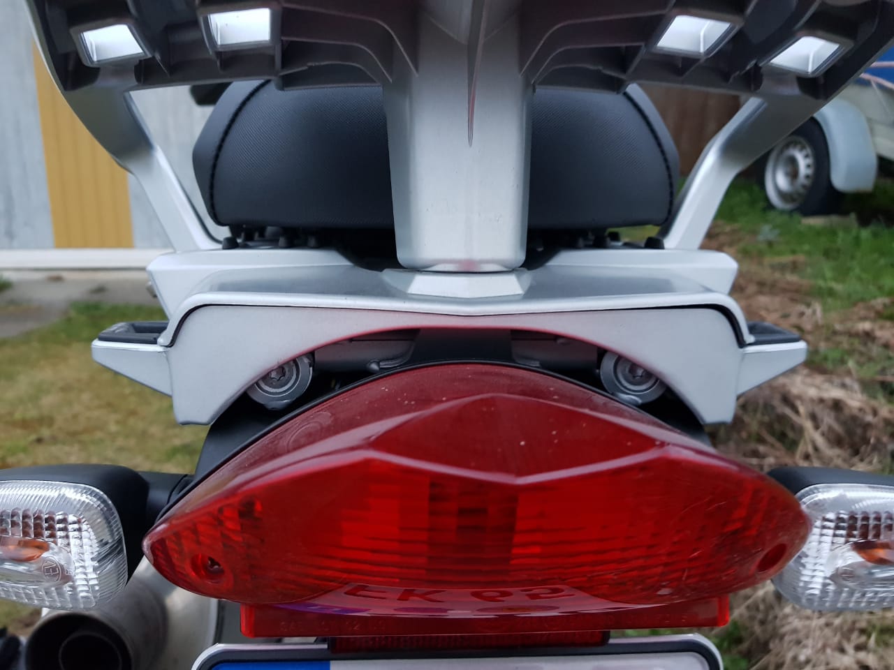

nach über 40 Jahren hat sich mein Vater wieder fürs Mopedfahren begeistern lassen.
Nun hat er sich eine R1200GS Bj. ´05 geholt. Soweit so gut.
Dabei waren ebenfalls die Koffer.
Nun hat er sich eine originale Trägerplatte und das passende Topcase zugelegt. Es musste nun aber festgestellt werden, dass die beiden runden Aussparungen für die Streben der Trägerplatten bei seinem Modell nicht vorhanden sind. Gibt es ein Ersatzteil hierfür oder "kann" man sich die Löcher selbst rausfräsen? Anbei noch ein Bild vom Heck seiner Q.
Hier kann man auch noch die beiden runden Schrauben erkennen, an welchen die Streben festgemacht werden.
Vielen Dank und schönen Abend

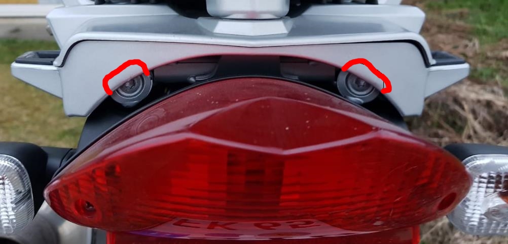

Ihr müsst die im Bild rot gekennzeichenten Bereiche wegfeilen, dann kann der Halter anstelle der im Bild sichtbaren Schrauben dort angeschraubt werden.
Gruß Horst

Die Frage, die sich da nur gestellt hat, macht es, wenn man die Löcher selbst rausfräst, etwas an der Stabilität?
Warum gibt es denn hier Unterschiede? Es gibt ja auch 1200er an denen die Aussparung vorhanden ist. Oder ist das alles selbst gemacht?
Grüßle
Tim
Gast39385
Hallo Tim,
das war nur bei den ersten Baujahren 2004 bis 2005 oder 2006 so, danach waren die Aussparungen ab Werk vorhanden. Hatte selber mal eine 05er GS. Da musst ich ebenfalls feilen. Damals gab es bei den Topcasehalterungen noch Schablonen zum Aufkleben dazu. Habe dazu hier einen Thread gefunden:
TC
Im Beitrag 10 ist das gut zu erkennen. Leider gibt es die Schablonen nicht mehr, sind auch nicht auf der RepROM drauf.
Keine Sorge, hat keinen Einfluss auf die Stabilität.
