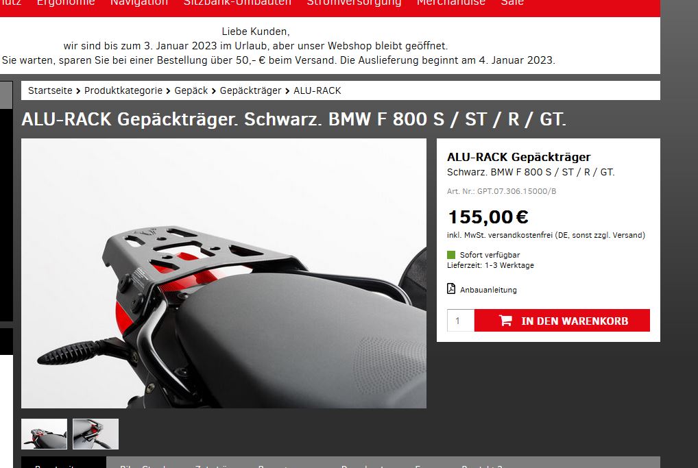

Wie gesagt, eine andere denkbare Lösung wäre ein SW - Motech ALU - Rack zu kaufen, das verbleibt am Fzg.
Dann kaufst Du die von mir verlinkte Adapterplatte "Quicklock" 2 x, 1x für Monolock, 1 x für Monokey.
Die ist in original 20 Sekunden gewechselt.
Da hast Du dann eine riesige Auswahl kleiner Kunstsoff - Koffer für Monolock.
