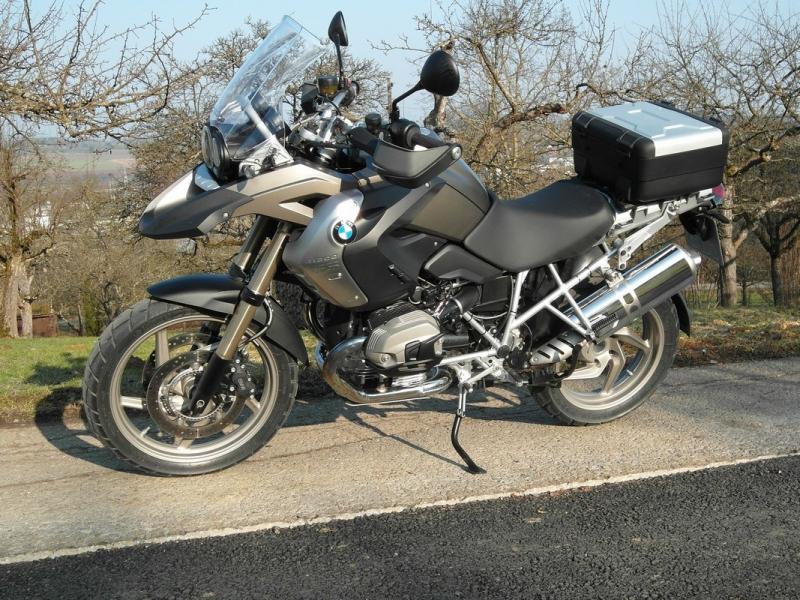

Meine kein Variotopcase, sondern eine Halterung, mit der man mit wenigen Handgriffen das TC von hinten über die Soziusbank schieben und dort arretieren kann. Weiß jemand, ob so etwas schon mal gebaut wurde?
Folgender Hintergrund. Fahre überwiegend alleine und habe auf größeren Fahrten das TC anstatt Soziussitz an dieser Stelle. Möchte ich jetzt doch einmal zu weit fahren, ganz wichtig inklusive Haltegriff, muss ich die Halterung umständlich nach hinten bauen. Jemand eine Idee?

Es ist die Originalhalterung für das Variotopcase von BMW. Die Halteplatte kann anstatt Soziussitz einfach aufgesteckt werden. Ist sie dagegen hinten wie im Bild, geht die Schrauberei los, 15 Schrauben.

Schätze mein Vario TC sehr, abgesehen davon, dass es hinten angebaut blöd aussieht, die Vorteile siegen aber über die Optik. Da die GS sowieso ein häßlicher Vogel ist, den ich trotzdem liebe, kommt es darauf auch nicht mehr an. Trotzdem soll es im Normalfall an der Soziusposition sein.
Zurück zu deinem Vorschlag. Das Softbag ist ähnlich groß und somit vom Beladegewicht auch ähnlich, weshalb nicht das TC mit der Rückseite auf einer Schiene (variabel) verschraubt/arretiert und an der Vorderseite mit Gurten befestigen. Das schaue ich mir jetzt einmal genauer an. Der Sitzbank ist es egal, ob da der kleine Popo meiner Sozia draufsitzt oder das Topcase.
Nik
P.S. Die mit Plastidip geschwärzeten Seitenteile, sehen immer noch aus wie am ersten Tag. Fiel mir bei der Betrachtung des Bildes grade wieder postiv auf.

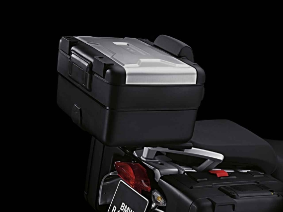

Das ist die gleiche wie die originale von BMW. Sie wird hinten in zweit Nuten eingerastet und vorne mit dem gleichen Zapfen wie der von der Sitzbank eingerastet und mit dem Zündschlüssel kann sie wieder entsperrt werden. Das ist aber das grundsätzliche Problem, denn wenn das TC zusätzlich zum Soziussitz montiert werden soll, dann schraubst du eine halbe Stunde herum. Das war der Grund meiner Frage.
