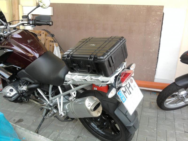

weiss jemand wo ich ein Topcase herbekomme, dass anstelle des Beifahrersitzes montiert werden kann, Hartschale (Alu oder GFK) und abschliessbar, idealerweise bis Ende Heckträger geht?

das originale BMW Topcase kann man alternativ auch auf dem Beifahrersitz fest machen

outdoor case
@res
was hälst du davon
hattechplatte plus b&w outdoor case typ 40
das case ist like pelicase mit gleichen eigenschaften, also absolut wasserdicht und fast unzerstörbar für ca 80 eur

Hallo Klaus,
welche Type der Hattechplatte hast Du verbaut? Wie breit darf der Kofffer oben drauf bauen, ohne dass die BMW Koffer nicht mehr (nach oben) zu öffnen sind?

laso ich habe die
BMW R1200 GS ---HATTECH Sozius Multifunktions-Grundplatte---Roger
drauf
der typ 40 ragt nicht über die heckabdechung seitlich hinaus
auch der typ 50 sollte breitenmässig noch draufüassen, allerdings wird es dort mit der befestigung auf der hattech platte schwierig
ich habe den koffer an den 4 fussauflagepunkten durchgebohrt und dann durch die platte verschraubt mit v2a schrauben / bwm verkleidungsschrauben m5 u selbstsichernden muttern u entsprechenden u-scheiben
habe die bmw schrauben gewählt, damit ich unter der platte keine dicken schraubenköpfe habe
lg km
