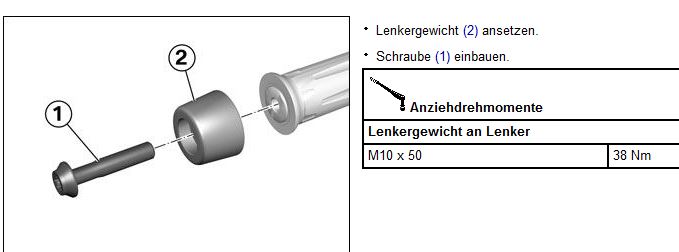

ich habe festgestellt, dass der Handschutz an einer Seite am Lenkerende recht locker ist, sprich man kann ihn drehen bzw. verwinden, an der anderen Seite bombenfest. Ebenso das kleine schwarze Teil (Gewicht?) an einer Seite drehbar, an der anderen Seite bombenfest.
Was ist denn nun richtig?
Obendrein ist das natürlich keine gängige Torx-Größe; für mich jedenfalls. Mein Schlüsselsatz hört ein paar Nummern tiefer auf!

Fest ist richtig, Drehmoment weiß ich leider nicht, aber die Schraube reißt du sicher nicht ab.
Torx Stecknuss oder Schlüssel kostet nicht die Welt.
Ich würde noch Loctite mittelfest oder Pendant benutzen.

Das sollte schon fest sein und sich nicht drehen lassen.
Ist ein normaler Torx Nr 50.
Drehmoment 40Nm

Bei der Luftpumpe ist es nur 21 Nm, hatte ich mal gebraucht
juekl
juekl
Joined
Sep 1, 2007
Messages
10,105
Location
Essen NRW
stimmt, bei der LC war BMW schon etwas weniger verzweifelt, bei der K25 war eine M12x80 Schraube drin
da hätte man sich das Lenkerendengewicht sparen können
