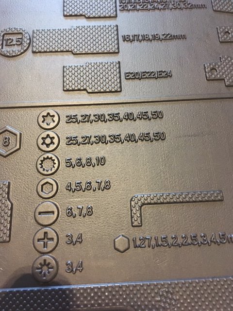

Da eigentliche Problem beim Torx ist, dass man nicht einfach mit dem Messschieber prüfen kann um welche "Schlüsselweite" es sich handelt.
Da muss man im Zweifel alle Torx Nussgrößen verfügbar haben und so lange probieren, bis es wirklich eng passt.
