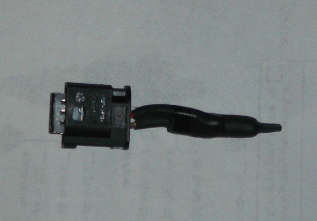

J
JF
Joined
Dec 1, 2005
Messages
415
@advi.... den Stecker will ich auch:( :( !!! Ist das ein "Serienteil" oder individuell angefertigt? Hast Du Bilder??? Bitte, bitte....;)
Peter
Peter
Joined
Jan 27, 2005
Messages
2,803
Location
wiesloch
@JF,
"advi.... den Stecker will ich auch"
Sowas kann man net kaufen.;)
Bei "den" HP2ler mit ner großen , blau- weißen Brille,
wird das zum Bordwerkzeug dazugelegt:D

Aha... so sieht das also aus. Bin schon an der Steckerlösung interessiert, da ich dem Seitenständer im Rallyeeinsatz nicht so ganz traue... Da hab ich das Geraffel lieber irgendwo, wo wirklich nix mehr dran kommt. Naja... den Stecker gibts wohl nicht bei Conrad, oder??

@Shorty, mach ich auch so.
Da ich jedoch den alten Stecker habe ist das ganze dann
noch Wasserdicht und der dritte Anschluss kann auch net
korodieren(verdammt wie schreibt man das??) ok, gammeln.
peter
