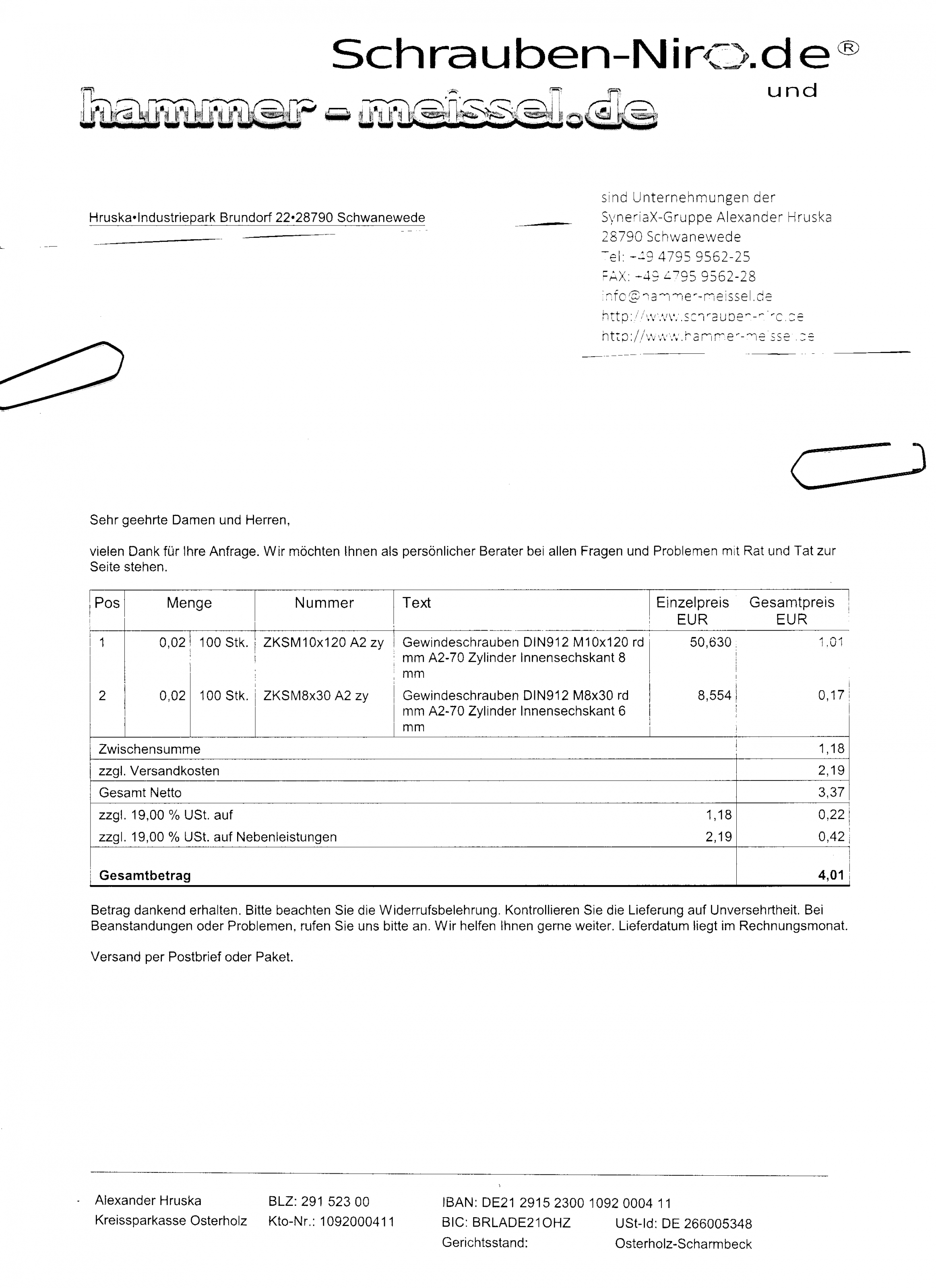

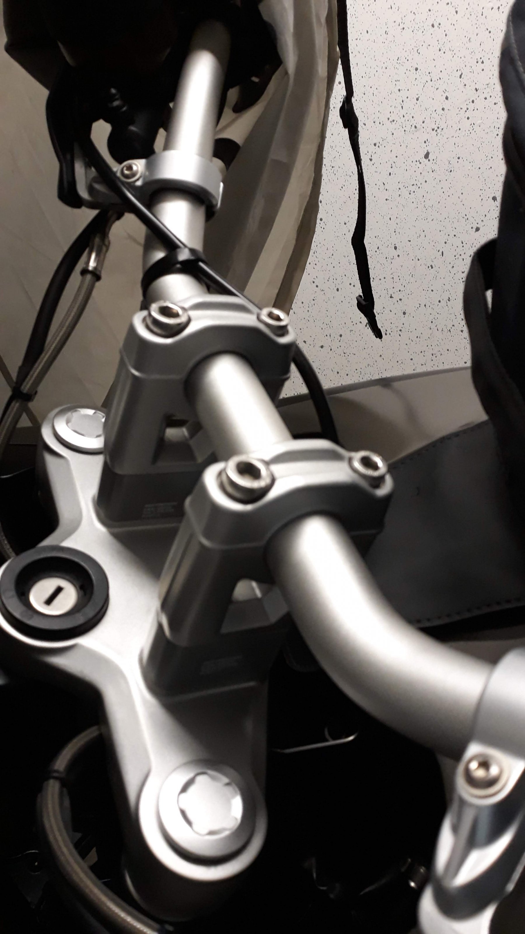

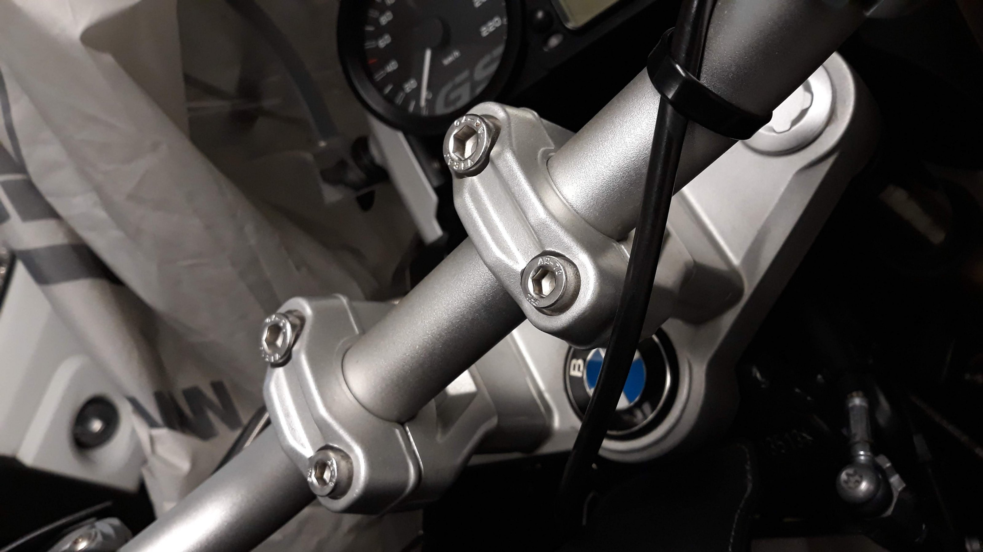

ich war vor demselben Problem, bei meiner Lenkererhöhung waren Schrauben dabei,
gefunden habe ich die passenden Schrauben bei Schrauben Niro (s. Anlage)
lt Internet nur im Mehrpack erhältlich, aber wenn ich nur jeweils 2 Schrauben benötige,
nützen die restl. 98 mir nicht viel
habe dann angerufen, denen genau erklärt für was ich nur je 2 Schrauben benötige, ich solle Email schreiben, er sendet mir ein Angebot, gesagt getan, 3 Tage später waren die passenden Schrauben da,

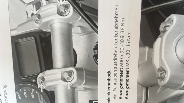

Hallo, ich glaube das sind 10.8 er Schrauben. Oder bin ich verkehrt mit dieser Annahme?
Zumindest die beiden M8er sind von der Gueteklasse 10.9. Davon kann sich jeder im ETK selbst ueberzeugen.
Ich weiss auch jemanden, der diese Schrauben (allerdings an einem voellig anderen Moped) durch die V2A-Version - ist bekanntlich besserer Parmesan - ersetzt hat und dem sie bei harter Beanspruchung tatsaechlich gebrochen sind. Scheint ziemlich unlustig gewesen zu sein.
Wenn man hier im Forum in manchen Beitraegen vereinzelt so um sich schaut, kann man leicht das Grausen bekommen. Aber wer will schon kleinlich sein? Hauptsache es sieht gut aus, fuegt sich perfekt ins uebrige Bild und glaenzt. Dahinter muss die Festigkeit aka Sicherheit halt ein wenig zurueckstehen. Dafuer hat doch sicher jeder Verstaendnis, oder?
Viele Gruesse
Karl-Heinz
P.S: Warum sind solche Teile eigentlich nicht Bestandteil der Lieferung, in dem Fall von Touratech, wenn sie schon fuer die Funktion der Erhoehung unumgaenglich sind?
Mein ETK konnte mich nicht überzeugen.
Frage: Wie kann man M8 Schrauben mit der Lenkung abreißen und sogar 2?
Antwort: Wenn man sie zu stark anzieht!

Die Befestigungsschrauben sind mit 40Nm anzuziehen und die Klemmschrauben mit 20Nm. Das macht auch jede 8.8er Schraube mit. Nichtrostende Schrauben würde ich aber grundsätzlich nicht einsetzen. Diese besitzen eine deutlich niedrigere Mindeststreckgrenze als vergütete Stahlschrauben. Wenn hier eine mit niedriger Festigkeitsklasse eingesetzt wurde (z.B. 50), hält diese der Beanspruchung nicht stand.

Es geht hier nicht nur ums Anzugsmoment. Das was beim Fahren, in welchen Situationen auch immer, an Belastung kommt, muss man oben drauf rechnen. Und wer kann schon abschätzen was z.B.im Gelände so alles mit den Schrauben passiert. Einmal abgelegt und die Schrauben haben einen Haarriss und dann bei 200 km/h verabschieden die sich! Na herzlichen Glückwunsch.
Wenn 10.9 Schrauben original drin sind, sollte man auch gleiche wieder verwenden. Mit ein bisschen suchen findet sich im Netz immer was.
