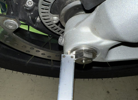

Heute habe ich die Achspads von Touratech montiert. Anders als bei den anderen Herstellen wird hier nicht eine durchgehende Stange verbaut sondern zwei separate Befestigungen. Auf der rechten Seite hält das Pad über eine Klemmung. Das funktioniert so mittelmäßig weil man den Konus schon relativ stark vorspannen muss damit sich die Hülse in der Achse nicht mit dreht wenn man die Schraube anzieht. Dann passt aber die Hülse nur mit Mühe in die Achse rein. Ist etwas fummelig, aber geht. Die Hülse liegt dann an der Gabel an.
Anders sieht es auf der linken Seite aus. Dort wird die serienmäßige Achsschraube durch eine Schraube mit Gewindeloch und Unterlegscheibe ersetzt. Auf dieser Unterlegscheibe liegt dann das Pad auf.
Entschuldigt bitte die Wortwahl, aber das sieht doch scheiße aus. Das kann man nicht so lassen.

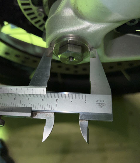

Die Unterlegscheibe hat 30 mm Durchmesser und sie steht 2 mm über die Gabel über.

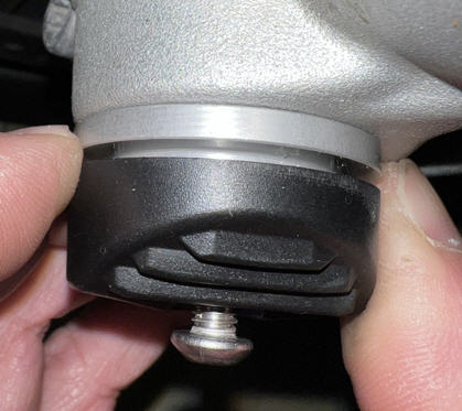

Der Rand der Hülse des Pads ist 4 mm dick, also kann man da was machen.

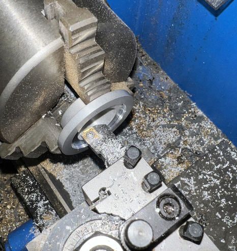

Ich bin also von der Garage nach Hause gefahren und habe die Hülse auf meiner Mini Drehbank ein bisschen bearbeitet. 30,5 im Durchmesser und 2,2 mm tief. Dadurch kann dann die Beilagscheibe in der Hülse versinken.

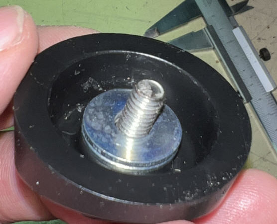

Im Inneren des Pads befindet sich noch ein Stützring der das Plastik gegen die Schraube abstützt.

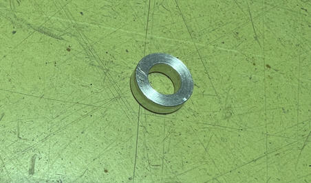

Der ist dann natürlich zu dick, so dass jetzt die Metallhülse an der Gabel anliegt, aber das Plastik nicht mehr an der Hülse.
Ich wollte aber nicht nochmal heim fahren um den Ring abzudrehen. Ich habe das dann einfach mit zwei normale Unterlegscheiben gelöst. Das ist aus meiner Sicht sogar besser weil die Auflagefläche größer ist als bei dem schmalen Ring.

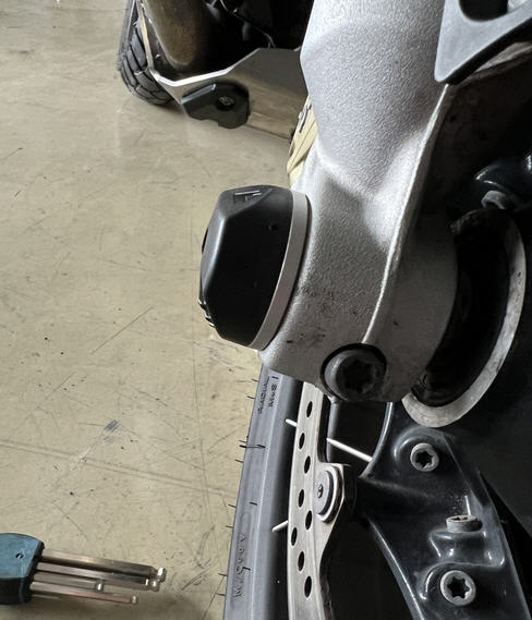

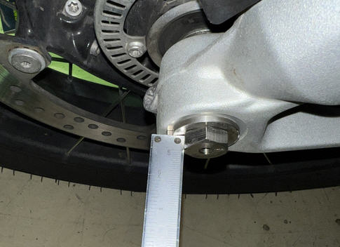

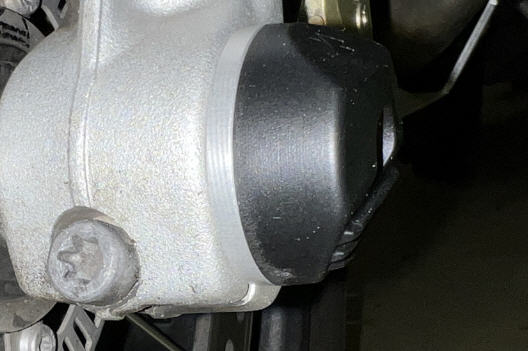

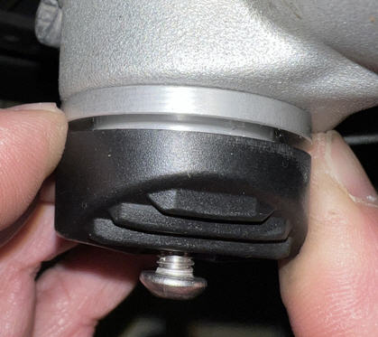

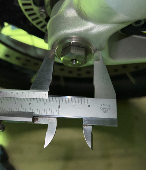

Anhang anzeigen 526955Anhang anzeigen 526956

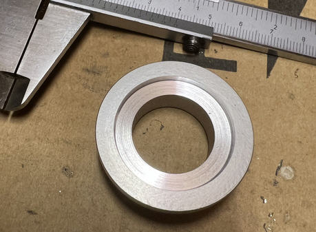

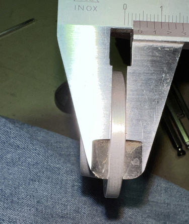

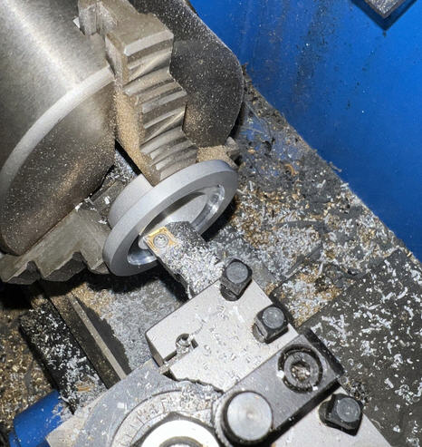

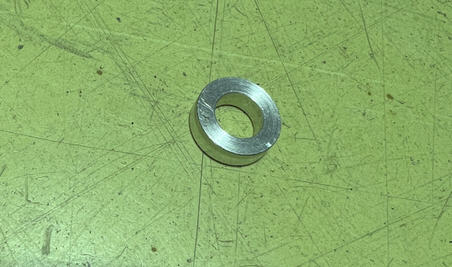

Anhang anzeigen 526958Anhang anzeigen 526959

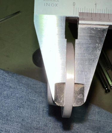

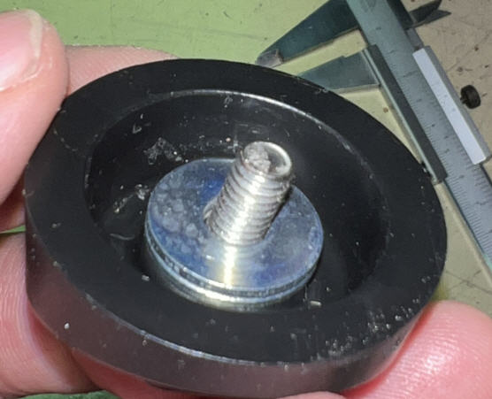

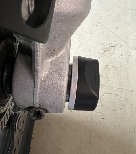

Und so sieht das Ganze dann aus. So gefällt es mir deutlich besser.
