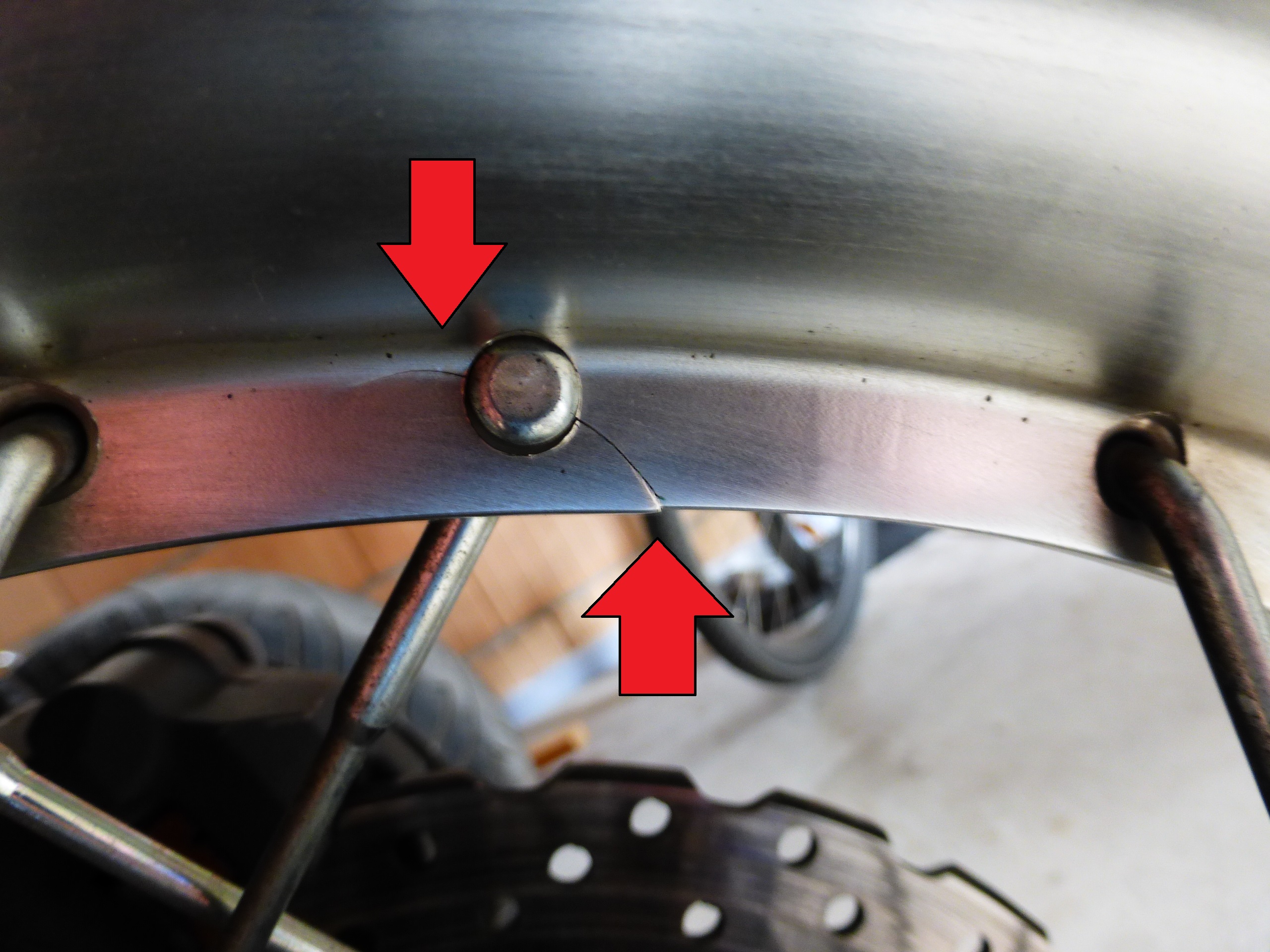

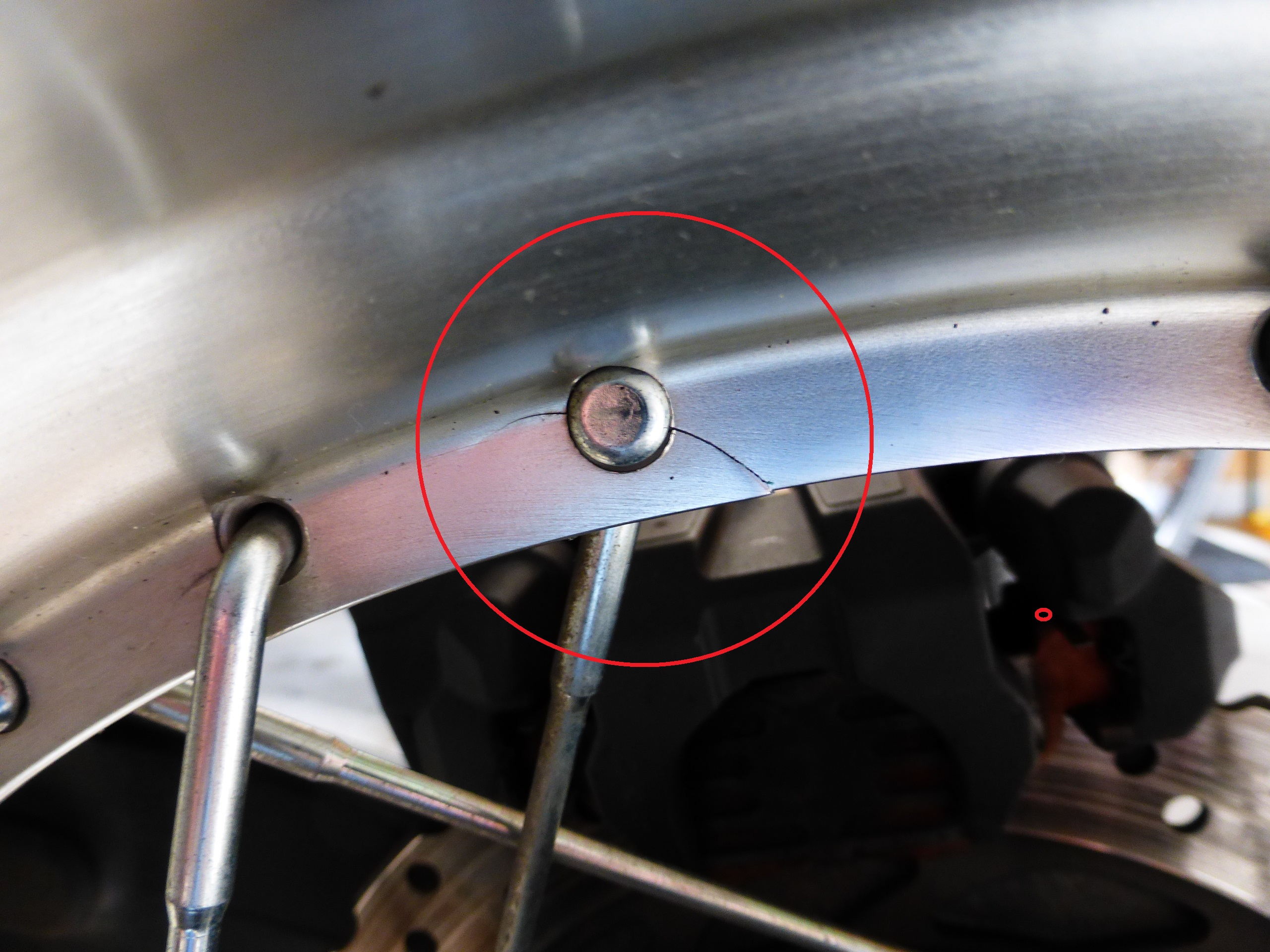

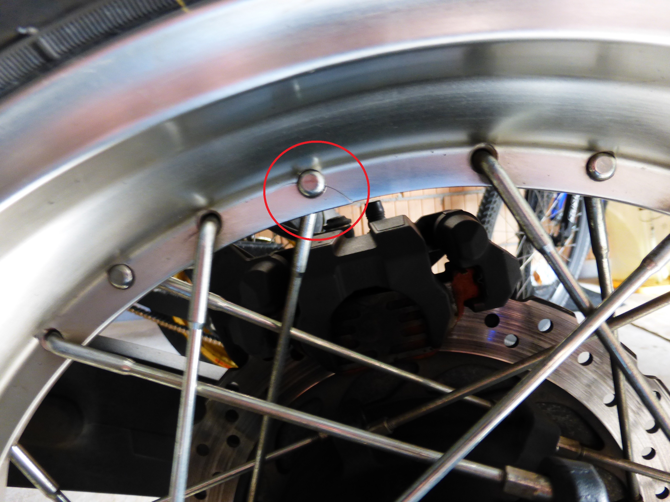

Und damit ihr GS-Fahrer etwas zum Freuen habt ...... meine Felge reißt an einem Speichenauge:
Ist das Qualität, ist das Ingenieursleistung ..... Wahrscheinlich wird der eine sagen, es ist Verschleiß, ein anderer wird behaupten es liegt an der Pflege (Speichenspannung) ein anderer zuckt nur mit der Schulter und kauft sich eine neue.
Wie YAMAHA sich aber hier noch verhalten wird, werde ich mit Interesse beobachten - nur ein Einzelfall bin ich nicht.
Anhang anzeigen 166144Anhang anzeigen 166145Anhang anzeigen 166146
mir ist neulich beim freundlichen T-Dealer aufgefallen, dass die Tiger Exploder XC die gleichen Felgen verwendet, aber im Gegensatz zu Yamaha hinten nicht nur einen umlaufenden Ring, sondern 2, die jeweils die Hälfte der Speichen aufnehmen. So hat es die Super Ten ja auch vorne, wo es nach meinem Kenntnisstand keine Probleme gibt. Vielleicht solltest du beim Austausch den Felgenring von Triumph (DID) nehmen, mit den zwei Ringen. Größe und Breite passen

Das hat weniger mit deutscher Wertarbeit, als vielmehr mit einer maximalen Inhouseproduktion, einer kurzen Fertigungskette und Verzicht auf Überflüssiges zu tun. Wenn, wie ich den vielen Berichten über HPN entnehme, dort nur die drei Herren fertigen, dann ist ein Fehler schnell erkannt. Wenn ich aber Produkte auf ihrem Fertigungsweg um die halbe Welt schicke, dann kann irgendwann auch das beste QM nicht mehr genau sagen, wo jetzt was wieso passiert ist.
Ich bin aber jetzt wirklich interessiert zu erfahren, was des Rätsels Lösung ist und wieso die Teile (angeblich) nicht gepasst haben.
@Kardanfan
Ich wage die Aussage, dass es niemanden freut, dass deine Felge gerissen ist. Aber wieso das so ist, hat sicher weniger mit mangelhafter Kontrolle zu tun, als vielmehr mit dem gewissen Prozentsatz, der eben aus dem Raster fällt. Hinzu kommen zu viele Faktoren, die jetzt geprüft werden müssten: Die gesamte Fertigungskette der Felge, die gesamte Fertigungskette der Speichen, der Einbau der Speichen, dein Fahrstil etc etc etc. Wer soll das denn noch alles im Blick haben? Sicher, man kann natürlich alle Produkte mit höherer Reserve fertigen. Nur wer kann dann noch alles bezahlen, sich alles erlauben? Insofern müssen wir uns auch an die eigene Nase packen.
