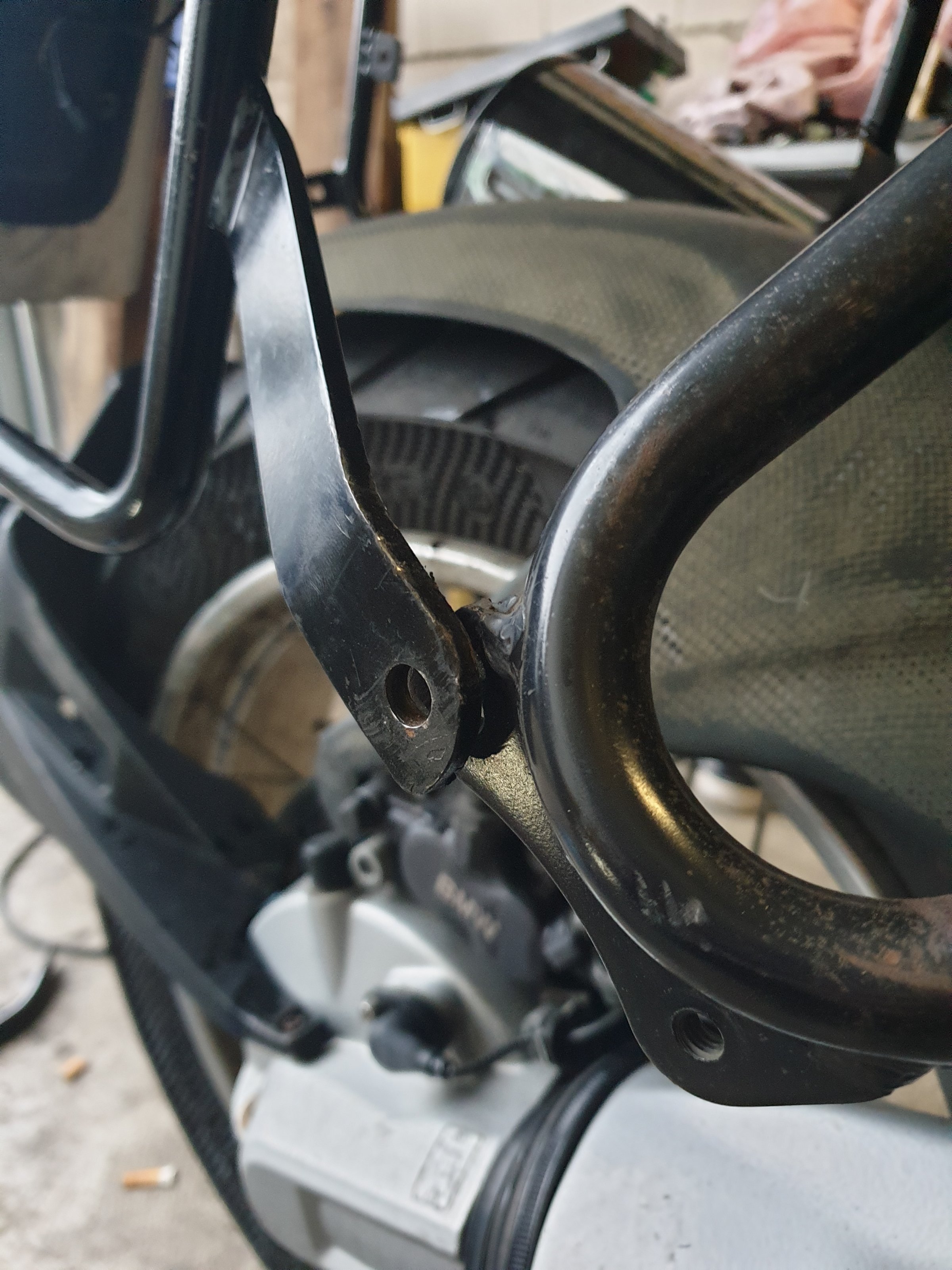

Hallo 😀
Bin gerade dabei die Halterung fĂŒr die Alukoffer an meine GS zu schrauben, passen tut da auf Anhieb nix, und darum habe ich 2 Fragen in welche Richtung ich biegen muss...
Die Aufnahme an der Sozius Fußraste gehört beidseitig zwischen Fußraste und dem Heckrahmen? Ist dann die 2. Schraube der Sozius Fußraste unterfĂŒttert, sodass der Abstand durch den TrĂ€ger ausgeglichen wird?

Bild 1, der TrÀger sitzt definitiv zu nah am auspuff unten, Koffer einhÀngen geht nicht und zu viel Druck auf den Auspuff

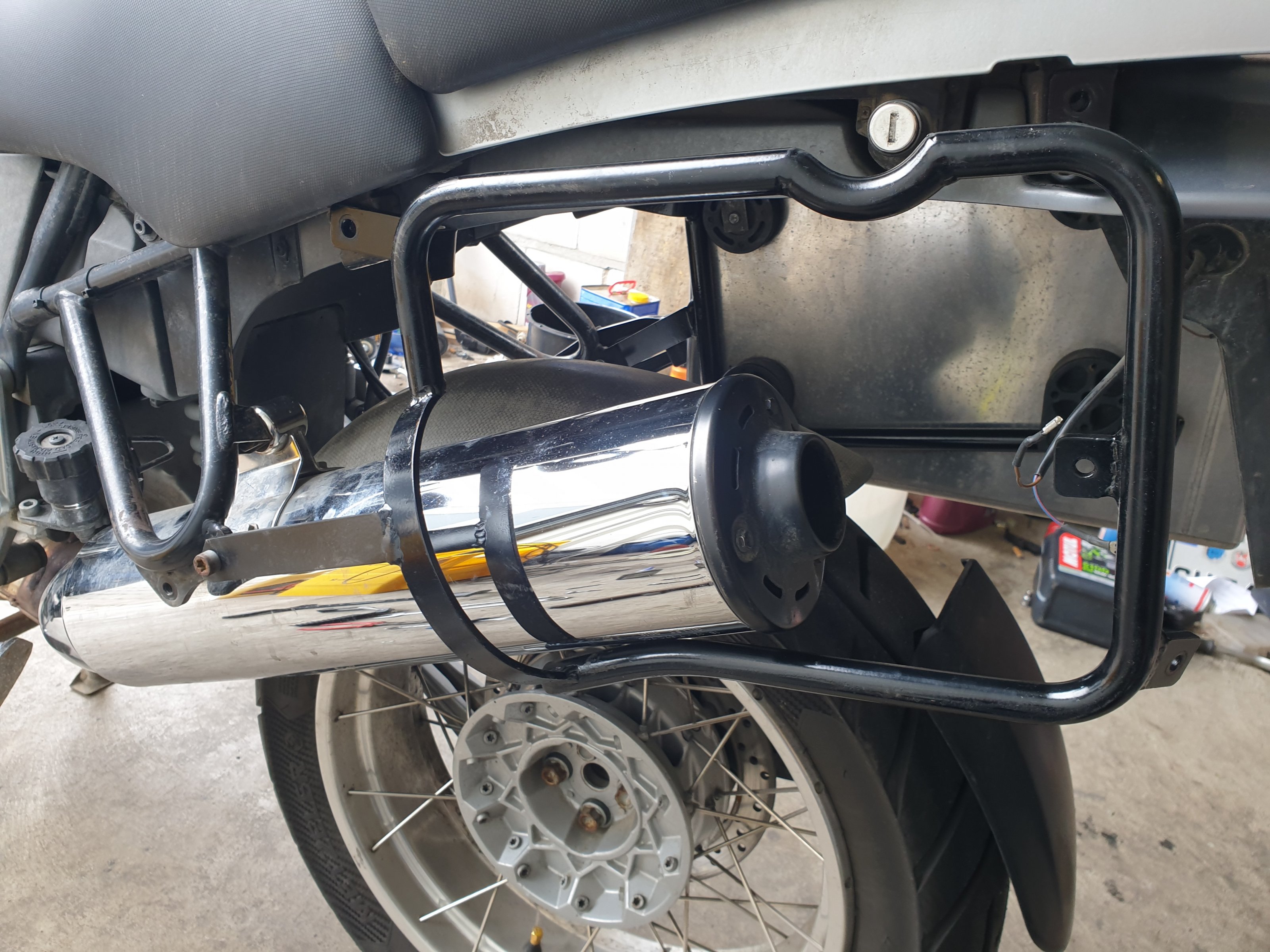

Bild 2, rechte Seite, so wĂŒrde ich das nach GefĂŒhl montieren, also zwischen Rahmen und Sozius Fußraste

Hallo Julian,
Ich habe letzte Woche auch nachtrÀglich das Zega-System montiert (von einem Altfahrzeug); satt passen tat da nichts: rechts ging aber die Halterung gut nach innen, also Fussraste-Rahmen-Halter, links ging nur Fussraste-Halter-Rahmen.........Sitzt bei mir jetzt aber funktionell und fest.

Moin Julian,
Ich hab auch nach sehr langer Suche ein Sondersystem fĂŒr meine 1150 erstanden. Beim Einbau hatte ich dann die gleichen Probleme wie du. Die Lösung ist so leicht wie Ă€rgerlich; du hast ein System fĂŒr die 850/1100. Dort hĂ€ngt der Auspuff anders. Und auf der rechten Seiten muss der Kofferhalter hinter dem Fussrastenhalter verschraubt werden.
Die EndrohrverlÀngerung passt auch in keiner Position.
Weiter suchen ist angesagt đŸ˜Ș

Ok Mist, sowas hatte ich leider ein bisschen befĂŒrchtet...
Ich habe noch einen Zubehörauspuff rum liegen, evtl teste ich ob es damit besser passt, ansonsten werde ich aus Zeitmangel damit leben mĂŒssen, dass man den Koffer nur mit etwas "Liebe" einhĂ€ngen kann, und der TrĂ€ger auf Kontakt mit dem Auspuff geht... Am Samstag geht's nĂ€mlich los in den Urlaub mit der Kuh

Andere SchalldÀmpfer könnte klappen. Remus Revolution, Sebring Twister hab ich schon probiert, passt garnicht. Vielleicht hast du mit ZACH oder noch kleiner Erfolg. Bei mir ist der Abstand so eng, ich bekomm den Koffer auch mit Gewalt nicht eingehÀngt.
Vergiss nicht die EndrohrverlĂ€ngerung zu basteln, sonst gibt schnell flĂŒssigen Kunststoff.

Pragmatischer Lösungsweg meinerseits, bedingt zum Nachmachen empfohlen (wenn man wie ich einen 2. original Pott hat, der nicht mehr so schön ist tut es nicht so weh):
1. Man merke sich am Auspuff die Stelle, an der es zu eng ist...
2. Man nehme einen Gummihammer, und prĂŒgelt 10 bis 20 mal auf die Stelle ein
3. Der Halter passt perfekt
