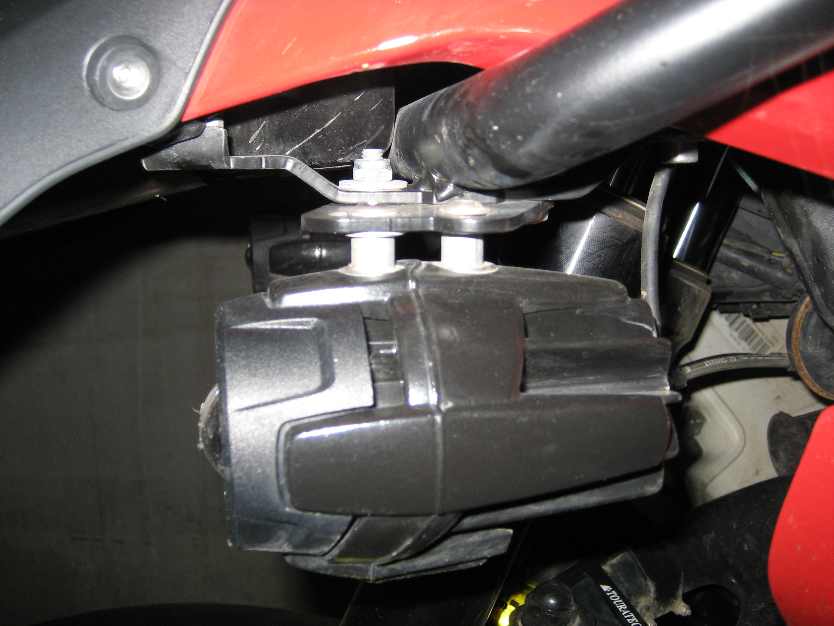

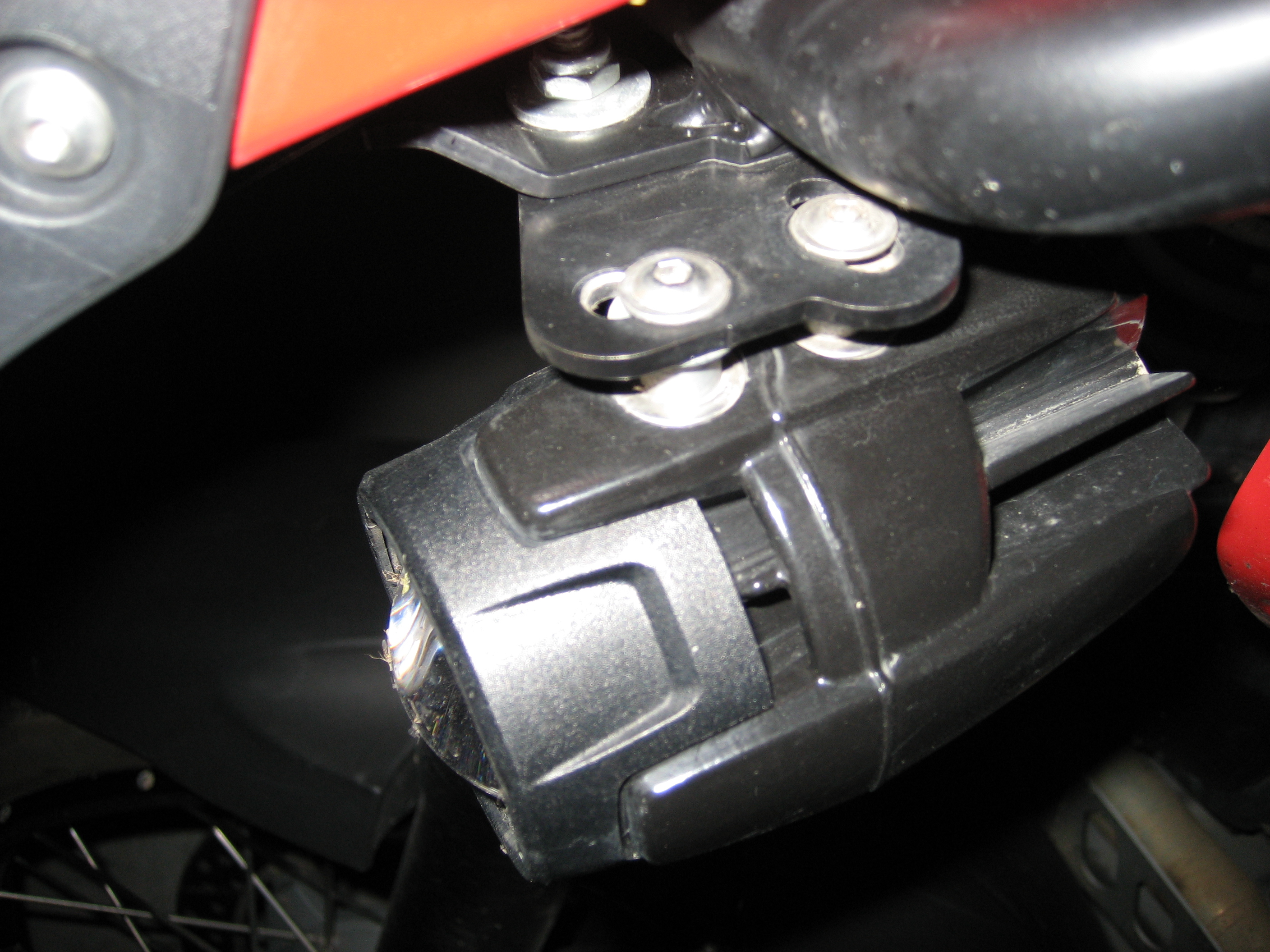

So hab ich die LED Scheinwerfer am Touratech Sturzbügel. Bilder sagen mehr wie 1000 Worte

Hi Dortmunder
sorry für die späte Antwort, aber im Anhang bekommst du von mir eine Anbauanleitung von BMW und dort ist beschrieben, daß die am Schluß das Diagnose-System anschließen usw.
Anhang anzeigen plugin-montage_scheinwerfer_LED_GS_08.pdf
beim Sturzbügel ist alles dabei, bis auf die Abstandshülsen (gibt's beim Baumarkt). Die Löcher mußte ich ein wenig anpassen! Ich hoffe, ich konnte dir damit helfen ...
