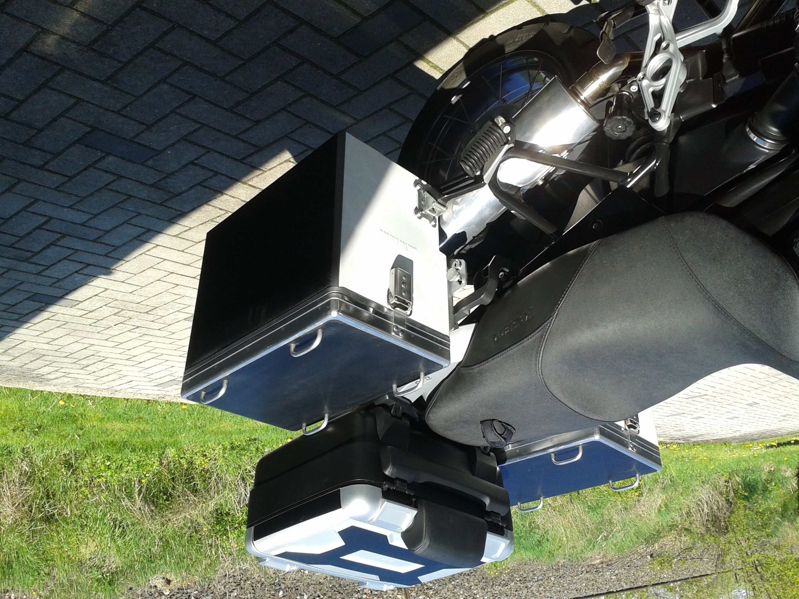

Das ist noch das beste Bild, wo man beide Seiten einigermassen sehen kann. Das der linke Koffer etwas weiter absteht, hat die letzten 80.000km (vorher H&B) nicht gestört. . .

Wieviel breiter ist das Moped dann links als rechts, wenn die Koffer gleich groß sind? Und gibt es vielleicht noch eine Foto mit Blick von gerade hinten auf die GS mit Koffern?

Das Photo müsste ich extra machen. Das heisst, ich müsste die Koffer in die Garage schleppen. Bis wann brauchste die?!?

Mach Dir keinen Stress Niederrheiner - wenn Du erst die Koffer anbauen müsstest, dann lass es.
Ich habe jetzt mal ein Bild gesehen, sieht denke ich nicht "schlimm" aus.

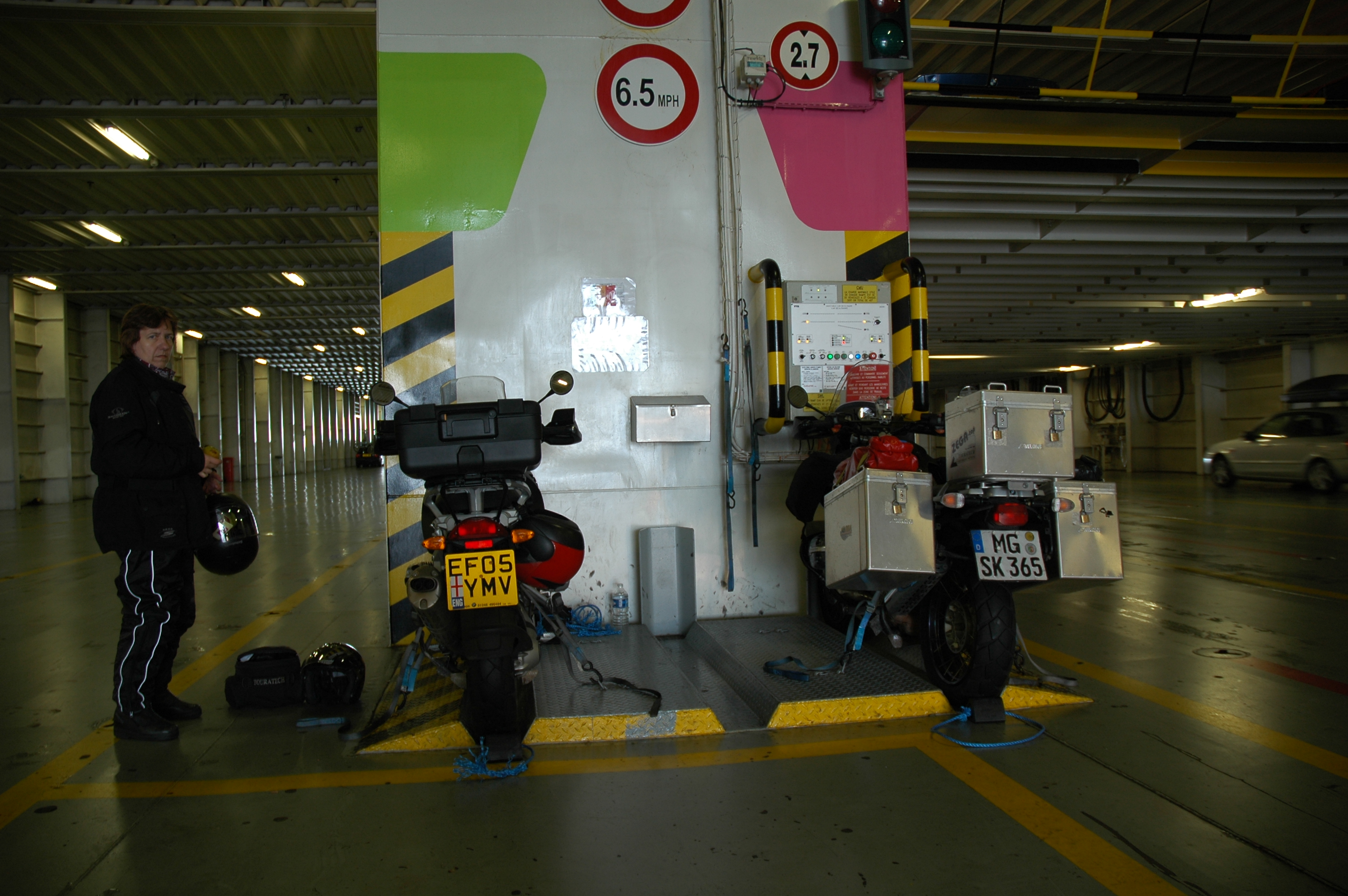

Meines Wissens gab es die mal als 35 Liter Version (habe ich Bilder bei Bedarf) und als 41 Liter Sondersystem. Die Koffer stehen gleich weit ab, sind also symmetrisch. Im linken Koffer ist eine Aussparung für den Auspuff. Passt nur in Verbindung mit der Originaltüte.
Habe hier mal ein Bildchen ausgegraben wo es ganz gut zu sehen ist.
