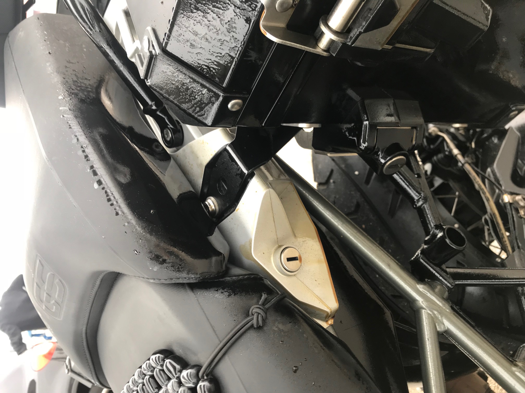

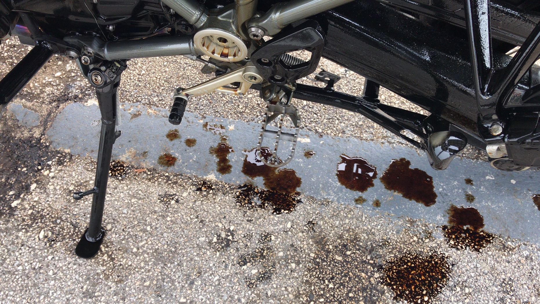

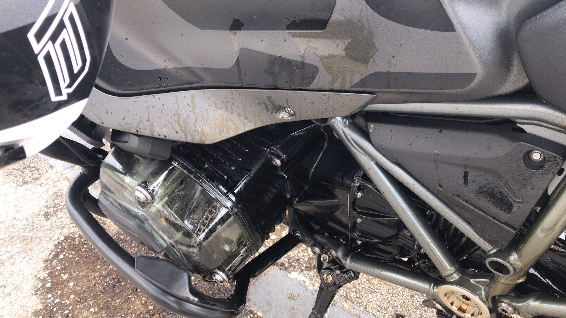

News von der Ventildeckelfront: 10'000 km dicht zur vollsten Zufriedenheit, dann das....
Moped steht in Ancona, musste mit den Zug heimfahren.
WorldEater
WorldEater
08.07.2006
6.298
Hanau
Und die Ursache?
Konntest Du erkennen, wo das Öl herkam?
Riss im Deckel, Dichtung defekt?
Öldeckel ist bei der LC ja rechts, wenn ich das richtig im Kopf habe.
gerry-h
gerry-h
15.01.2011
2.294
EM
1250 GSA TB
Laut BMW Ancona unterschiedliche Ausdehnung der Materialien, dadurch Dichtung undicht.
Bin 500 km am Stück bei 140/150 gefahren, etwa 22 Grad Aussentemperatur.
Vorher 10'000 km dicht.

Hab den Hersteller kontaktiert. Zuerst: Das hatten wir noch nie.... gääähn.... er hat zuerst gesagt, ich soll mal alles sauber machen und ne neue Dichtung installieren. Ich: kommt nicht in Frage. Dann angeboten, mir neue Deckel zu schicken und ich die alten zurück. Ich: kommt nicht in Frage. Jetzt sind wir so verblieben, dass ich die Deckel zerstöre, das ganze filme, ihm das Filmchen als Beweis schicke und er erstattet den Kaufpreis.
Damit bin ich einverstanden.

Kunststoff dehnt sich um Faktor 10 mehr aus als Metalle. Das muss man konstruktiv berücksichtigen. Hat man aber nicht mit einem 1:1 Nachbau der OEM Zylinderkopfhaube. Diese hätte zumindest mit anderen Schrauben befestigt werden müssen, ggf. sogar mit Plattenfederpaketen, die die höhere Dehnung kompensieren und die steigende Vorspannung auf den Deckel bei Ausdehnung auffangen.
