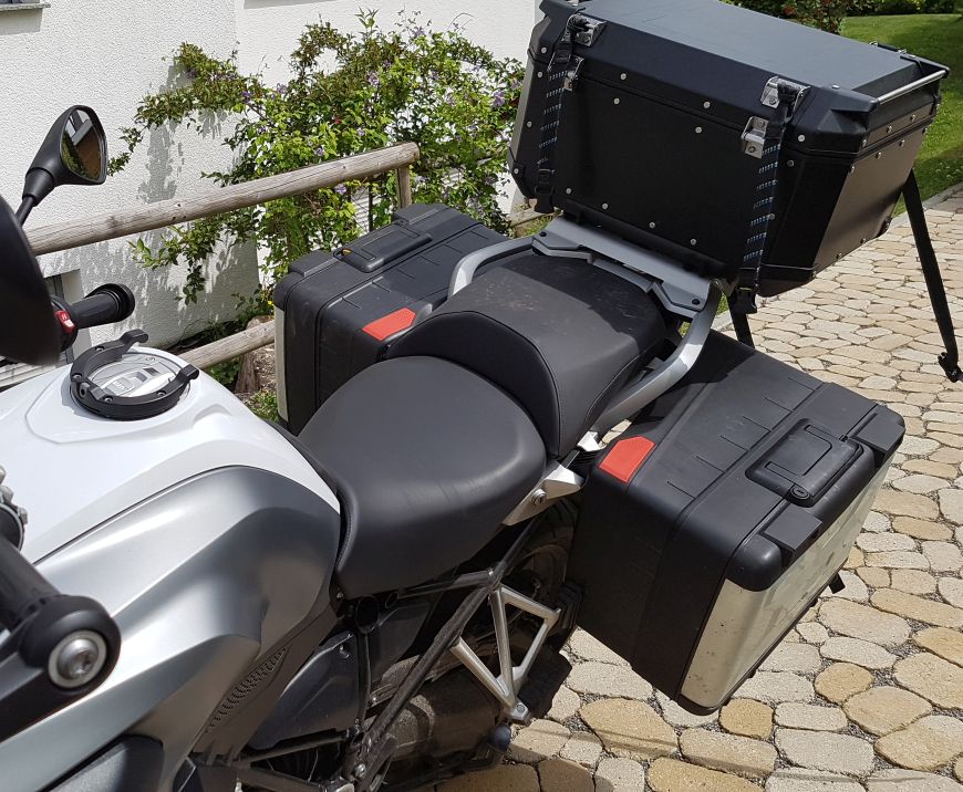

Meine Voraussetzung waren
- Gross genug für 2 Helme
- eine Art Reeling oder Ösen
- Stabiles Schloss & Stabile Mechanik
da meine Freundin für Ihre Transalp das gleiche Topcase gekauft hat - können wir nun 2 der Trekker beim Campen übereinander stellen und wir haben einen "TISCH" :D
Nachteil: das Case baut recht breit - Alu Seitenkoffer, welche nach "vorne" geöffnet werden, stossen dann oben an und lassen sich nicht mehr öffnen - die Vario Koffer machen keine Probleme

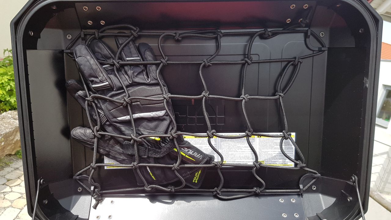

Innen im Deckel lässt sich noch ein gepäcknetz einhängen
https://www.louis.de/artikel/gepaecknetz-joubert-mit-6-haken-schwarz/10001150

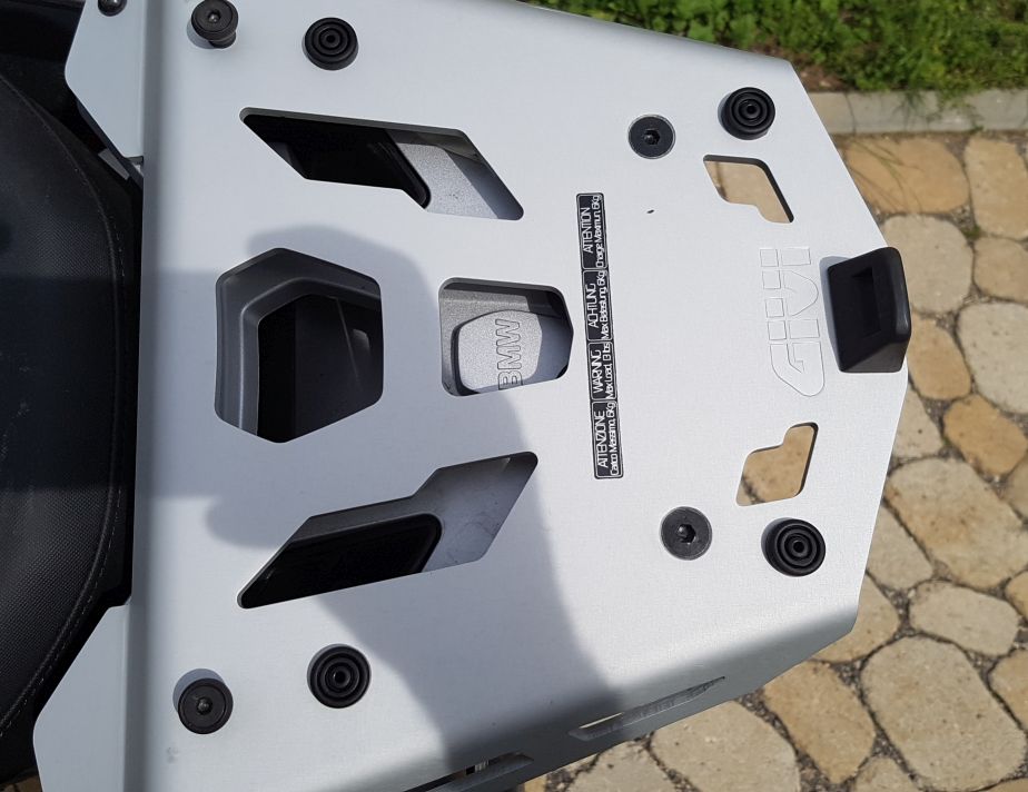

Für die LC gibt es von GIVI eine Adapter Platte "SRA 5108"
Givi SRA5108 Topcase-Träger - Monokey - FC-Moto.de

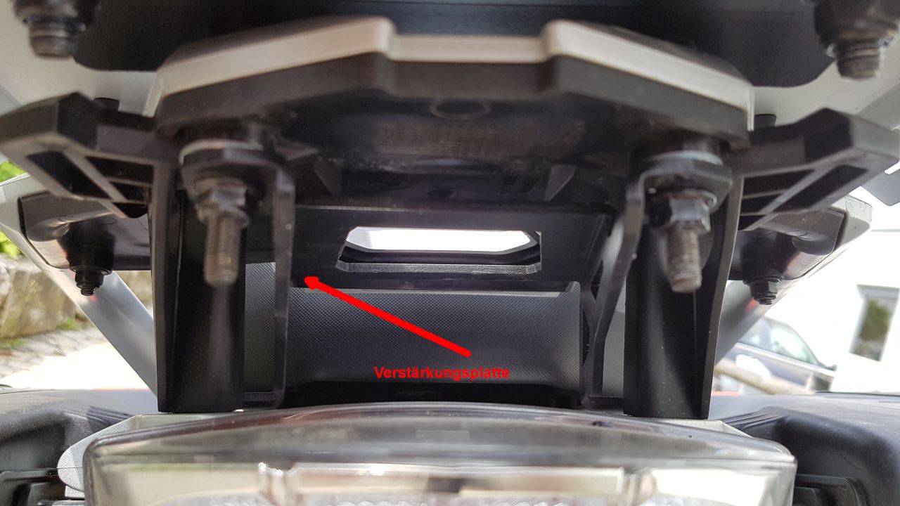

Von SW Motech habe ich dann noch ein "verstärkungs kit" gefunden. Zur montage muss man den kompletten Heck Träger demontieren - Die Givi Platte muss man hinten mit längeren Schrauben festmachen - die Original Givi sind dann zu kurz dafür - aber nun ist das ganze deutlich stabiler und durch die verstärkungsplatte ist der obere Träger nochmals besser am Rahmen selber abgestützt
Verstärkung für Heck BMW R1200GS von SW-MOTECH
http://shop.sw-motech.com/cosmoshop/artikelpdf/gpt_07_782_18000_b.pdf

Hallo nobbe,
ich habe heute die 42 Liter Variante an meine 1200 GS LC angebaut. Macht einen sehr vernünftigen Eindruck.
Ich bin mir nur nicht sicher ob ich die Verstärkung von SW-Motech mir noch zulegen sollte.
Sicher ist sicher......was meinst Du?

ich fand sie bisher sehr sinnvoll (hat auch offroad ausgehalten und alles war sehr vollgepackt ) - und kostet nicht viel ..

Hab das Outback 58l Topcase seit 9.000 km ohne diese Verstärkung montiert, null Probleme.

Wie hast Du sie befestigt? Normale Plastikplatte oder spezieller Träger?
Ich habe mir die Alu-Platte von Givi dazubestellt. Diese hat zudem 2 zusätzliche Metallabstützungen nach vorne (Winkelprofile), damit ist der Trekker extrem stabil auf dem Träger und Frau kann sich sogar anlehnen :o

Das geht auf dem Träger der GSA auch mit der normalen Kunsstoffträgerplatte ohne irgendwelche Verstärkungen.
Mein Frauchen lehnt sich auch gerne an. :)
Topload bisher gute 35 kg.

Mache ich ebenso, dennoch habe ich ab und an ein ungutes Gefühl, wenn ich den Plastik so anschaue. Bisher hielt er, selbst auf gröbsten Schotterpisten...
