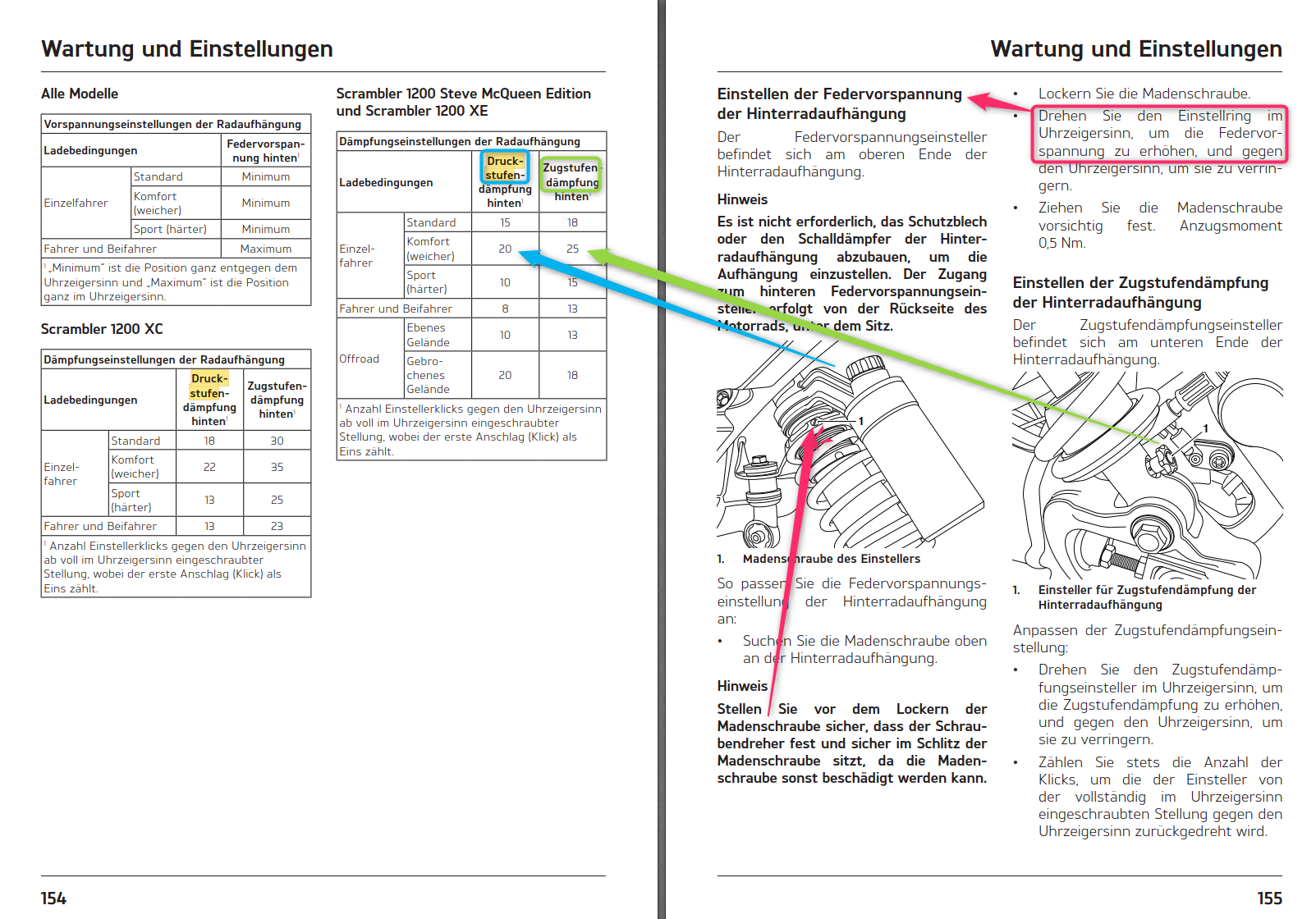

@wanya:
habe die Fahrwerksanpassung auch ewig vor mir her geschoben. Handlungsbedarf ist m.E erstmal "hinten". Zug- und Druckstufe erstmal auf NULL stellen,d.h. im Uhrzeigersinn ZU drehen. Dabei KLICKS zählen. Sollten gem. Handbuch 15(Druck, oben) und 18(Zug, unten) Klicks sein. Und nun das ganzezurück, GEGEN den Uhrzeigersinn: für mehr Komfort: circa 20 oder siehe Tabelle. Auf jeden Fall mal softer als die Werkseinstellung für schlecht geflickte deutsche Landstrassen.
Zur Federvorspannung: Zum Verdrehen des jeweils oberen Stellrings ist ein Heber notwendig, um die Kiste aus den Federn zu heben. Habe den von Motea - Constands Midlift L (165€). Dann die 2 kleinen weissen Plastik-madenschrauben (oberer Ringe Innenseite) lose drehen mit Schlitzschrauber.
Die Federvorspannung ist gewichtsabhängig; werkseitig ist der Ring GANZ OBEN = wenig Vorspannung. Je fetter und je mehr Gepäck, desto weiter den Ring nach unten schrauben. Bin fast ganz unten für 85kg+15 kg Gepäck/Helm/Klamotten/voller Beutel. Die Ringe schraubt man nach unten, in dem man (mit Handschuhen) Feder und Ring anpackt und dreht. Ohne Werkzeug, mit mäßigem Kraftaufwand.
Vollchecker nennen die Anpassung SAG und sprechen von ca. 1/3 einrückendem Federweg zwischen "entlastet" (auch deswegen der Heber) und belastet. So das noch 2/3 Restfederweg übrig bleiben, wenn man in vollem Ornat Platz nimmt. Ich habe das nur so pi mal Daumen hinbekommen, aber die grobe Richtung stimmt. Gumibänder an den Kolbenstangen festbinden und dann gucken wie weit sie runtergeschoben werden..... Oder als Bezugspunkt den 1) Haltegriff und 2) Ende der Schwinge.
Anyway, das Ergebnis dieser semiprofessionellen Schraub-aktion war jedenfalls schon ein deutlich smoother arbeitendes Heck.
Vorne an der Gabel sehe ich kein Handlungsbedarf, allerdings sollten die Klicks der Werkseinstellung kontrolliert werden.
Viel Erfolg !

@rudiratlos : danke, sehr informativ. Das mit der Federvorspannung bleibt mir allerdings ein Rätsel. Standard/Komfort/Sport: Minimum? Also eigentlich egal, es sei denn, man fährt zu Zweit, und dann auf Maximum? Schon etwas seltsam. Und wenn man einen Zwischenzustand bei der Vorspannung will, wie bekommt man beide Seiten synchron?
rudiratlos
rudiratlos
30.08.2019
311
ej, an jedem Federbein die selbe Anzahl Umdrehungen runterschrauben. Pingelige zählen jetzt die Gewindegänge. Einfach mal versuchen...in die Pfeilrichtung. Ist werksseitig ganz oben.

@wanya:
Viel Erfolg !
Danke hilft mir auch👍
Hast du sowas auch für vorne?
So ein tolles Blatt.

für die Gabel vorne: Es steht tatsächlich im „verbotenen Buch“ - Seite 149-151. ;-)
