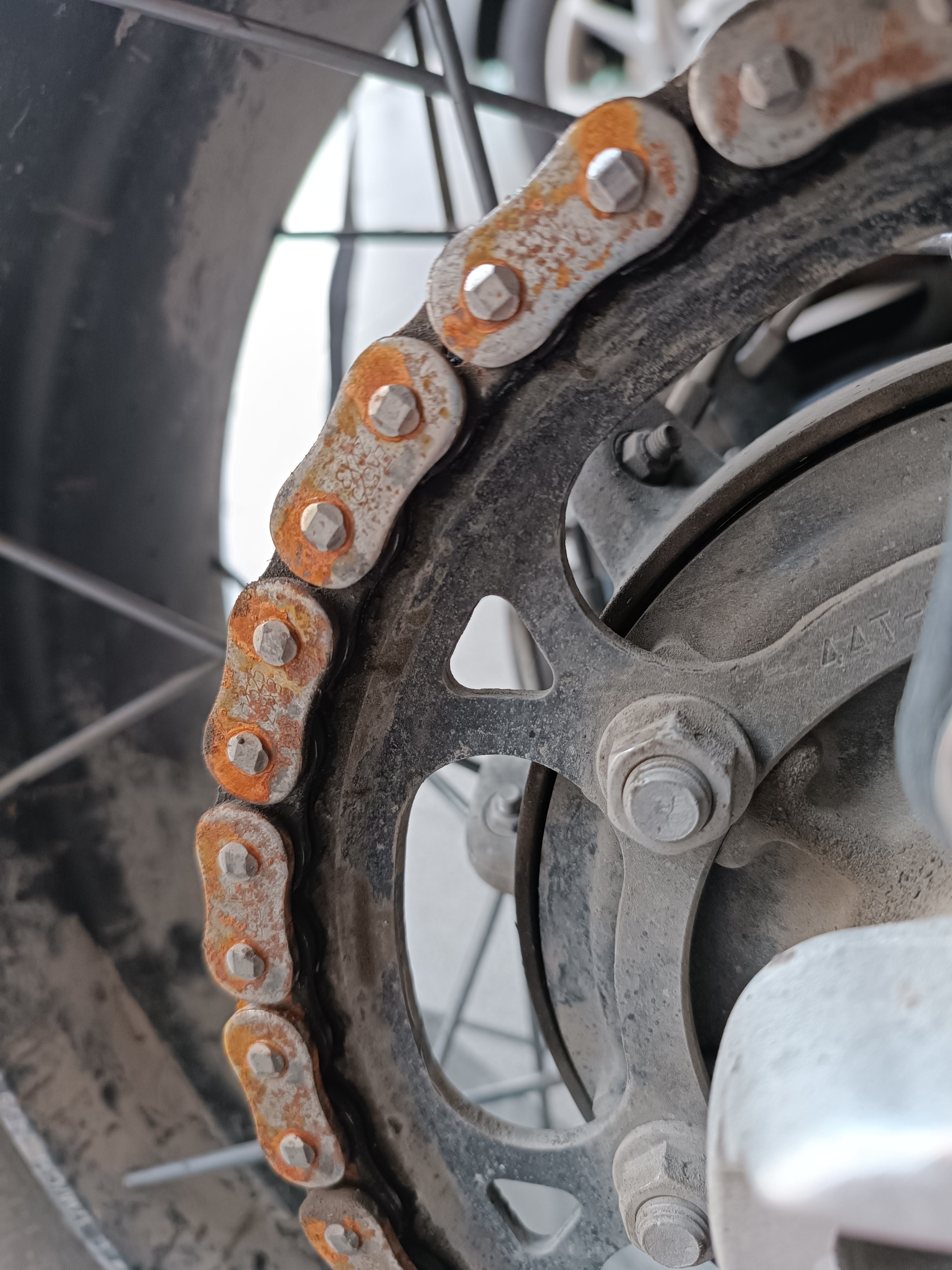

zurück von 3 Wochen Tour (Frankreich, Spanien, Portugal) nach 8.300km. Die Triumph lief ordentlich und konnte mit 2 GS1250 gut mithalten.

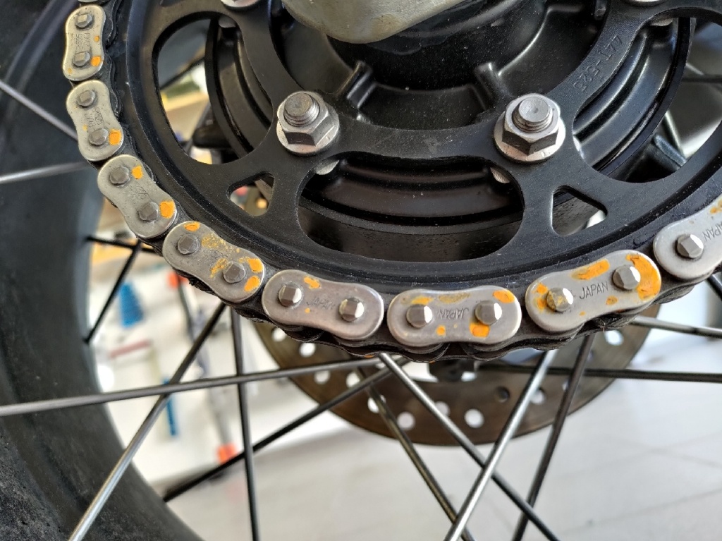

  • Total rostige Laschen der Kette. Fiel schon auf 300 km nach der Fahrzeugübernahme. Hier nun: ein nächtlicher Regenschauer auf das geparkte Mopped und das sieht so aus - siehe Fotos. Einfach eine Scheixx-Legierung. Gepflegt wird die Kette mit HKS - und zwar da wo Schmiermíttel hingehört.

Deine Kette braucht Fett, ich hatte das HKS auch, zum schmieren der Kette geil, Rostschutz ist aber nicht vorgesehen. Der Vorteil eine Kettenspraydose ist halt , dass das meiste Fett dahin kommt, wo es garnicht hin soll😂😂 Und so Rost verhindert.
Heute fahre ich ne Mischung aus Kettensägenöl (keinesfalls Bio, das harzt) das träufel ich da hin, wo es hingehört und nen öligen Lappen durch den man die Kette zieht. Verhindert Rost

Meine Kette war von Anfang an mit Kettenöler betrieben und beim ersten Reifenwechsel nach 7000km habe ich sie gegen eine DID getauscht: die Kettenglieder waren schwergängig und die Kette korrodiert (kein Winterbetrieb). Die DID sieht nach weiteren 13.000km aus wie neu.
