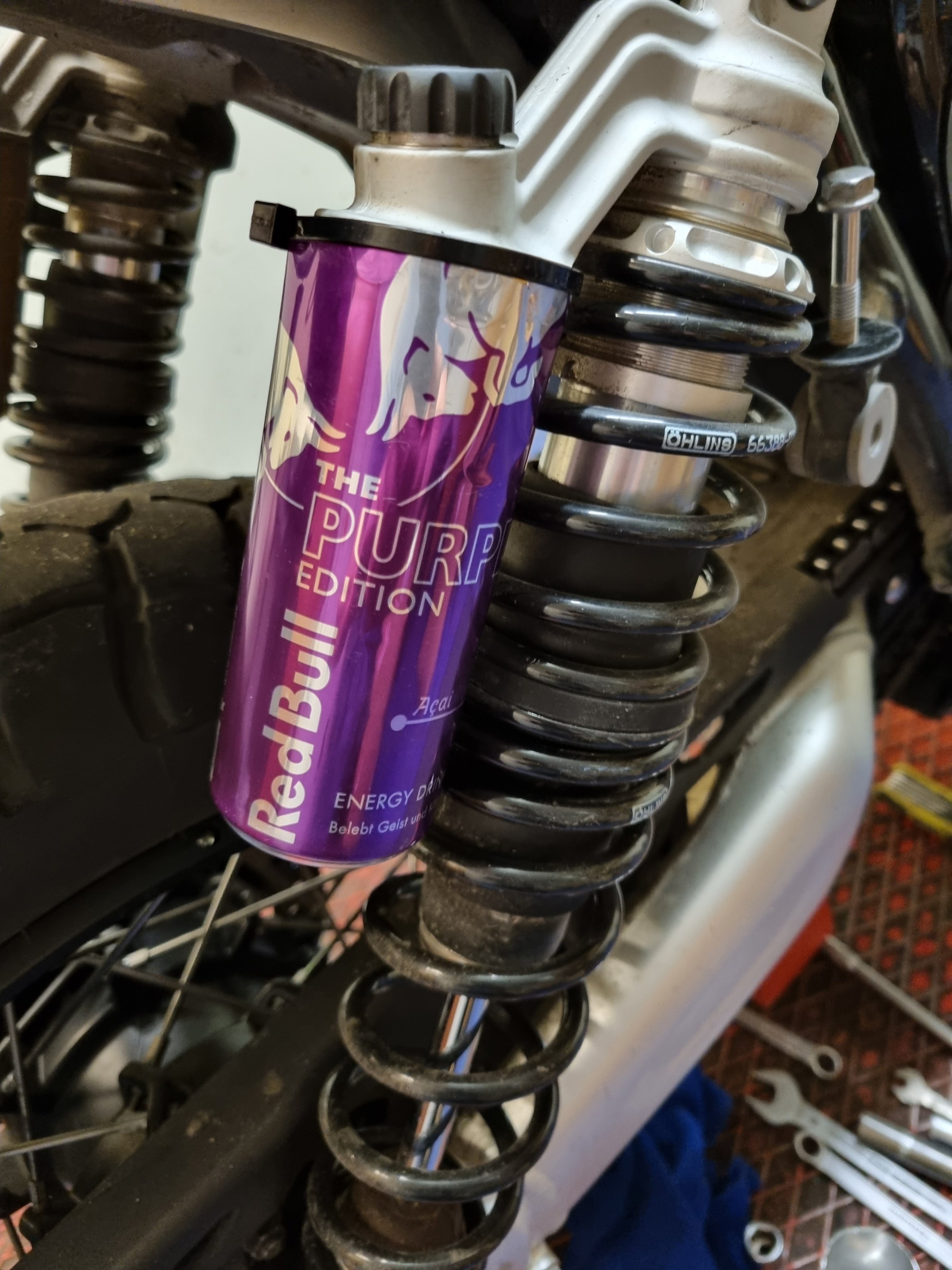

Große Dose nehmen, passend zurecht schneiden
Doppelseitiges Klebeband und dann drumwickeln
Öffnung kann dann nach innen und den Sichtbaren Bereich kannst Dir auch aussuchen :-)
Genau, Grob in die Richtung geht's Endlich macht das pi mal Sinn:cool:. Dann kann ich auch ein leckeres schwäbisches Bier nehmen, ich werde berichten

Läuft dass unter Tuning?

Krasser Kontrast
Bad Boy Black vs. Pling pling Pink

lila... ..seriously? :frown:
GUINNESS wär stilgerecht-wie´s tigerle schon schrieb.... :daumen-hoch:
