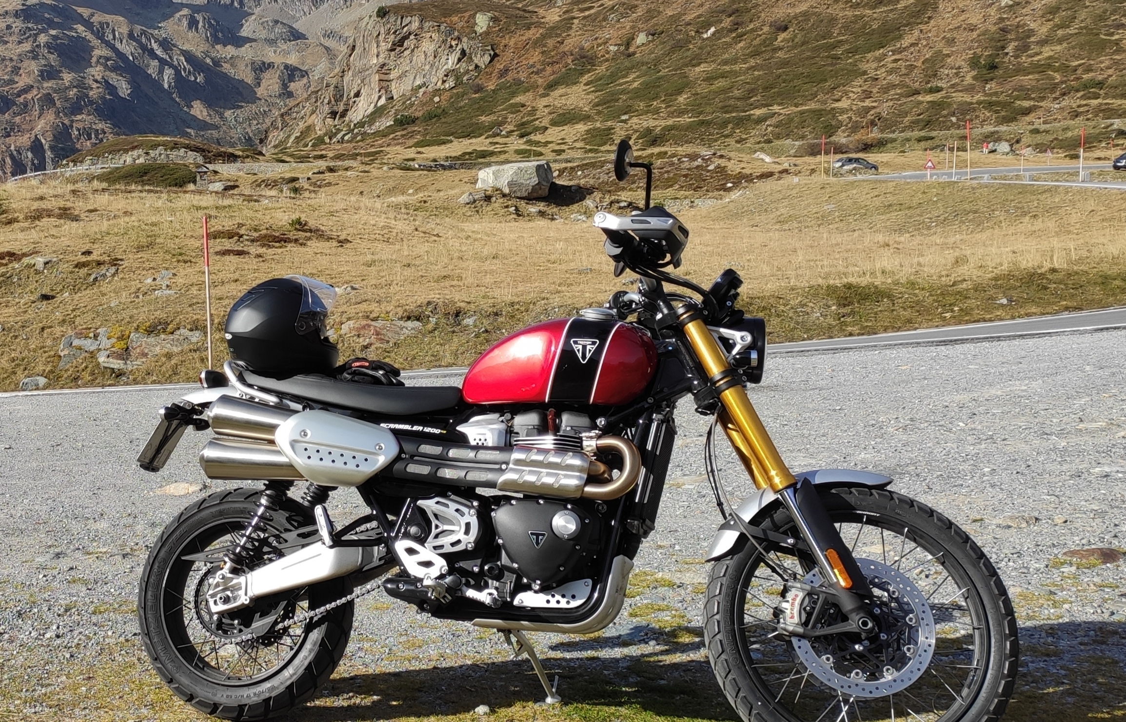

@Ersch lass mal ein paar Bilder von deiner sehen. Bislang konnte ich mit rot nix anfangen. Deine gefällt mir gut
E
Ersch
16.09.2022
26
Hab leider noch keine spektakuläre Bilder.
Wollte eigentlich eine schwarze.
Hätte aber ein halbes Jahr warten müssen.
Die rote stand dann beim Händler neben einer schwarzen XC.
Rote mitgenommem 😀
Schwarz war langweilig.
Serpel
Serpel
17.06.2013
10.592
Engadin
Farblose Fahrzeuge gibt es ja wirklich schon genug auf unseren Straßen. Außerdem ist rot eh viel schöner!
