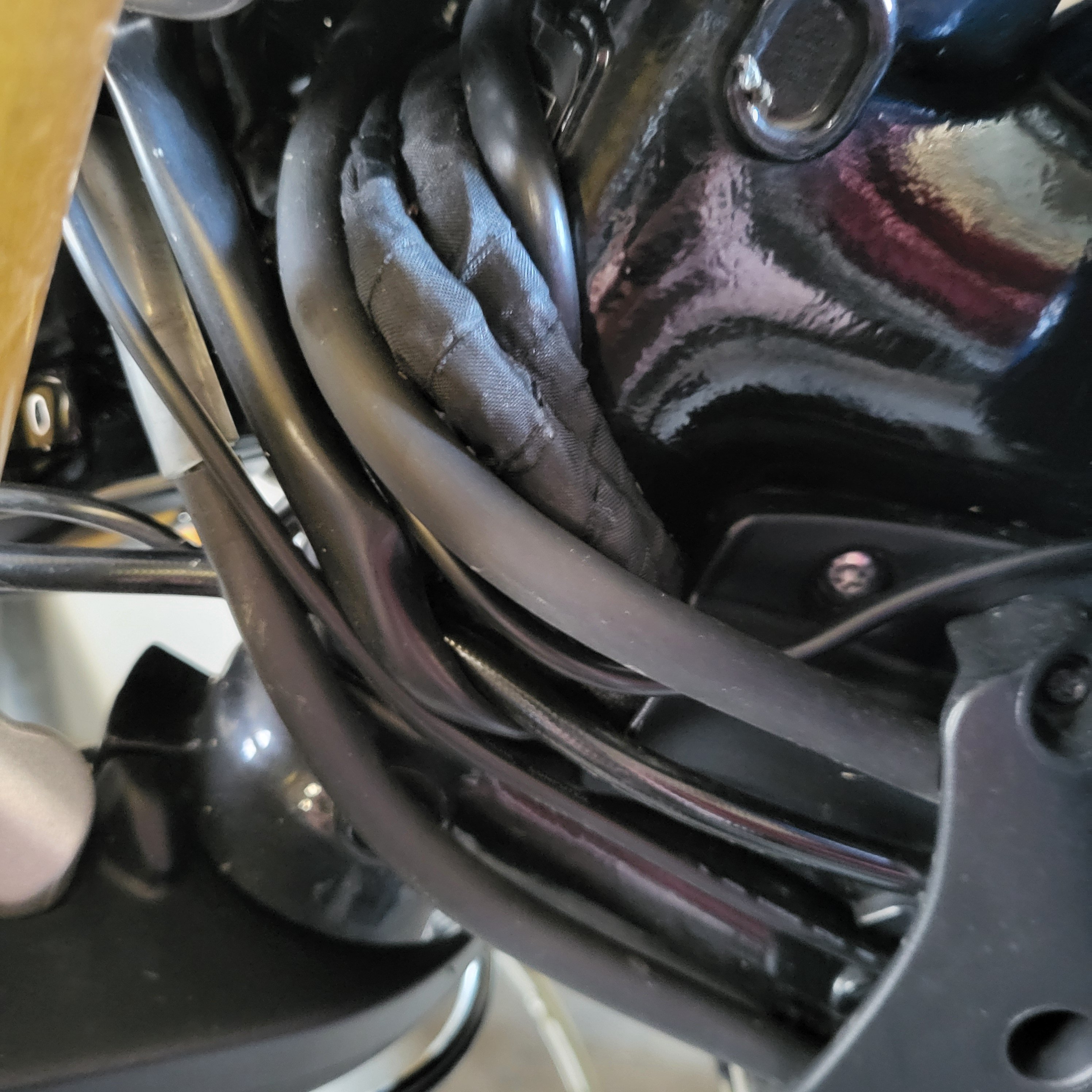

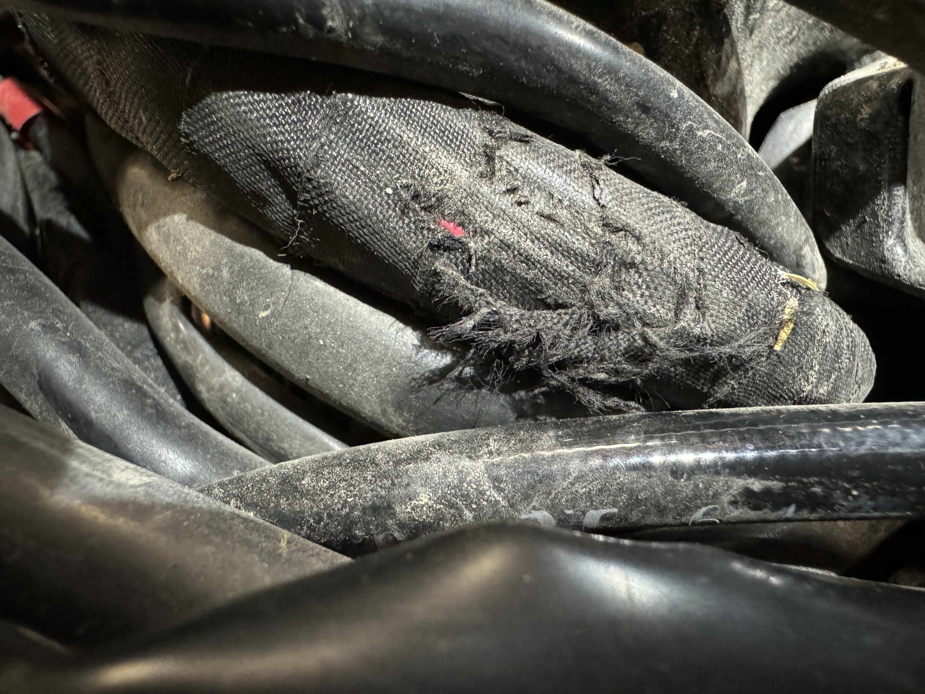

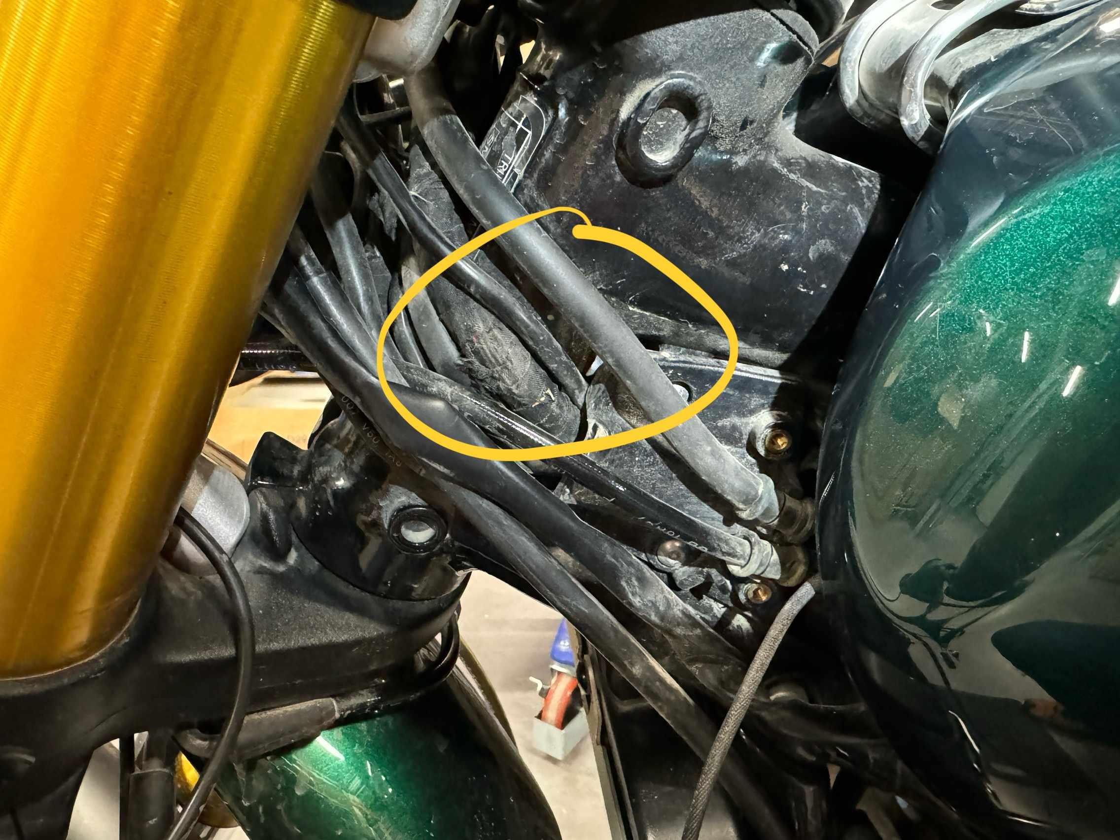

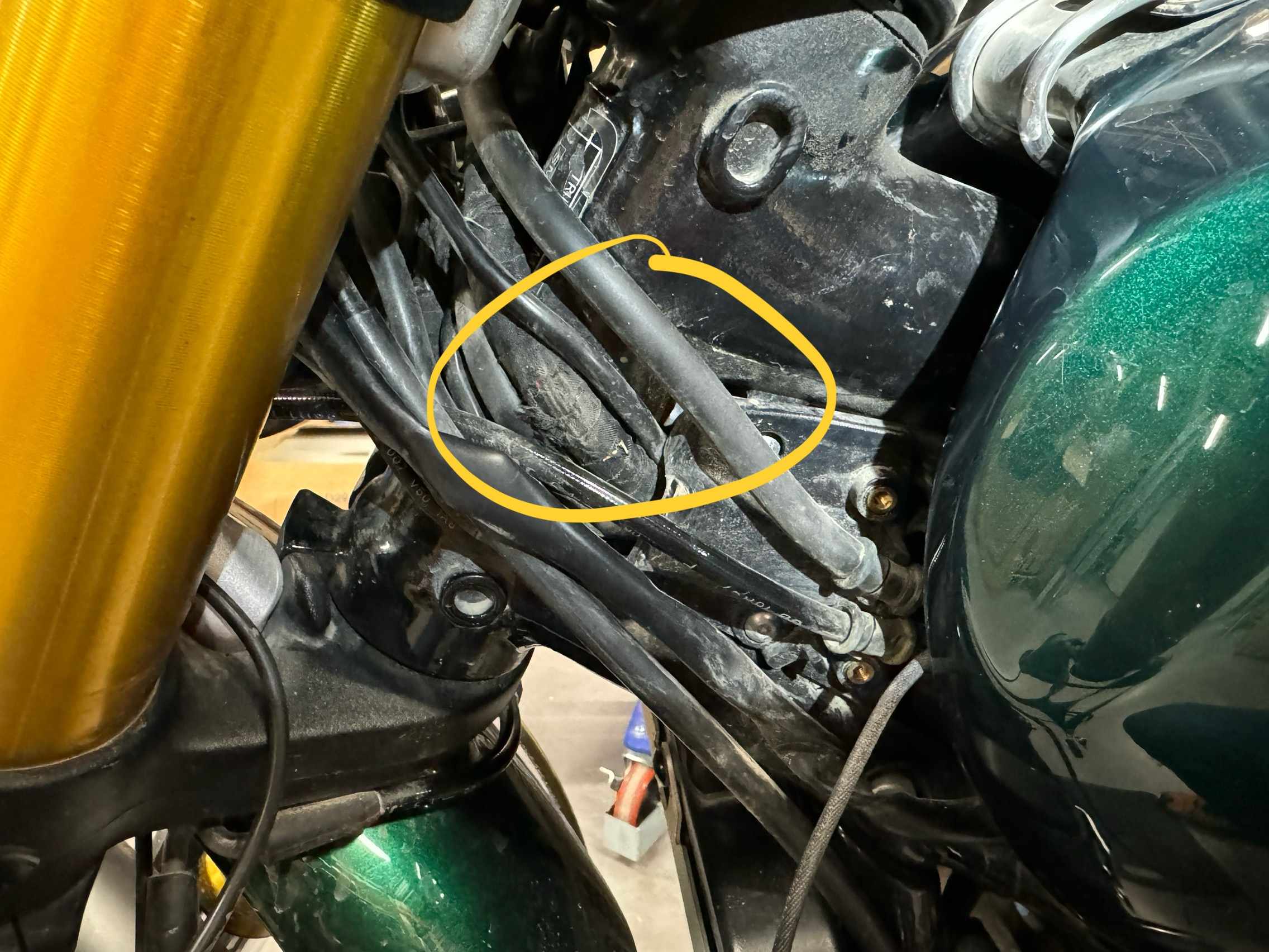

mojn zusammen,
meine 21er XE hat nun 18.500km zusammen. Die Kabelstränge im Bereich des Lenkkopfes sind etwas stramm verlegt; da zeigen sich nun Scheuerstellen. Solltet ihr mal nachschauen.... denn nach "Durch" kommt "Rauch" oder "Bruzzel". Triumph D habe ich informiert.
Allzeit gute Fahrt in 2024...

ich hab die Maschine gerade nicht zur Hand, aber ist an der Stelle nicht ein Kabelbinder mit ziemlich scharfen Kanten am Kopf. ich hab mir da dran weh getan (mimimimimimi) vielleicht ist das der Grund?
