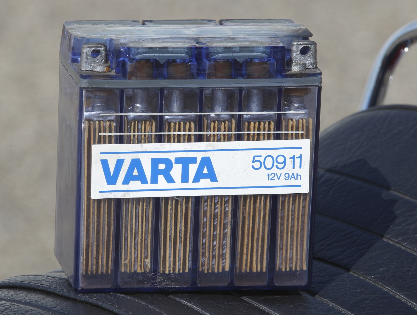

Ich habe die Ultra vor ein paar Jahren ja ungefahren im Auslieferzustand gekauft, die originale, unbefüllte Varta war auch dabei.
Ist mir einfach schade, um sie zu benutzen. Sowas gibt es, wenn überhaupt noch, nur im Museum (43 Jahre alt)

einfach mal die spannung bei der 43 jahre alten batterie messen.................

Die uralte Varta Batterie habe ich gemessen: Erwartungsgemäß 0,00 V ;)
Weiß auch nicht, ob die damals schon in gleicher Art und Weise vorgeladen waren?

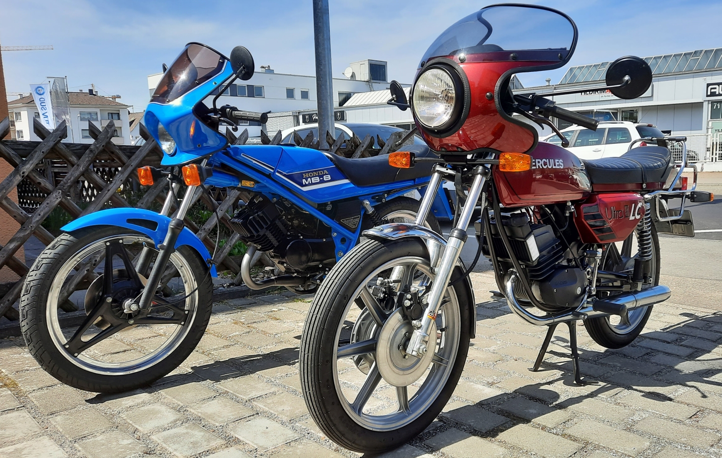

Kannst du mal ein Bild von dem Moped posten? Sowas sieht man ja nicht mehr so oft. Das würde mich sehr freuen.
on2wheels
on2wheels
14.11.2012
1.233
Sachsenheim
Guzzi V85TT, Duke 690 R, RD350YPVS, RE Classic 500, Hercules Ultra50, Honda MB 80, Honda SH150i
Sodele,
gerne (kurz OT, dient aber der Freude eines Forumsmitglieds :D)
Such´ Dir eine raus
Ciao
Alex
No-GS
No-GS
15.02.2025
2.399
Schaaarf.....die Herkules ist natürlich die deutlich wertigere, aber für den MB8 Underdog gab's Teile, womit der Tacho einmal Karussel fuhr.
Waren das noch Zeiten mit 26er Mikuni, 6-Klappenmembran und ich meine 58 mm Kolben + zugehörigen Hartchromzylinder. :cool:
Sehe ich da auf der Herkules eine Doppelscheibe vorne? :eek:
