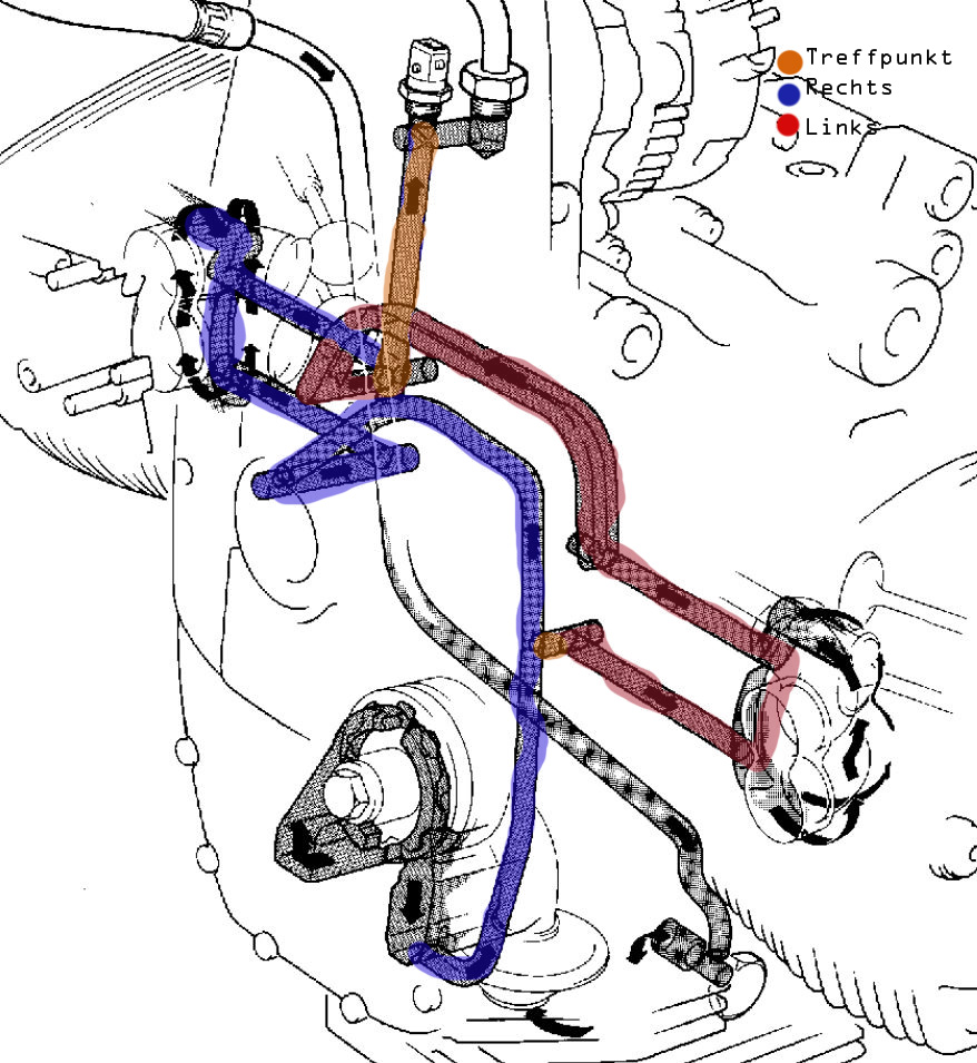

So Leute, jetzt wirds witzig:
Das ist die Zeichnung im WHB. Ich hab rechts mal mit blau, links rot und den Treffpunkt orange eingezeichnet.
Das Problem: Der linke wird über den rechten gespeist, außerdem gibt es einen Bypass zwischen rechts & links an der Stelle wo es zum Kühler geht. Das heißt, wenn rechts kein Öl kommt darf am Kühler eignetlich auch keins ankommen sondern müsste rechts rauslaufen. Der Kühler kriegt aber warmes Öl ?!? Ich verstehe die Welt nicht mehr.
T
ta-rider
21.01.2013
2.848
Ist da irgendwo ein Termostat zwischen? Oder vielleicht hat jemand mal son Kühlerdichtmittel rein gekippt und das Ding dadurch verstopft...
Larsi
Larsi
10.07.2007
32.987
Thermostat gab es erst ab 98 ... Die GS vom Flo ist älter.
FP91
12.06.2014
1.340
1100GS, 94; R100GS, 91
Meine Maschine und auch die Zeichnung sind älter.
Frosch'n
Frosch'n
08.11.2008
13.265
das ist die Leitung dazu
