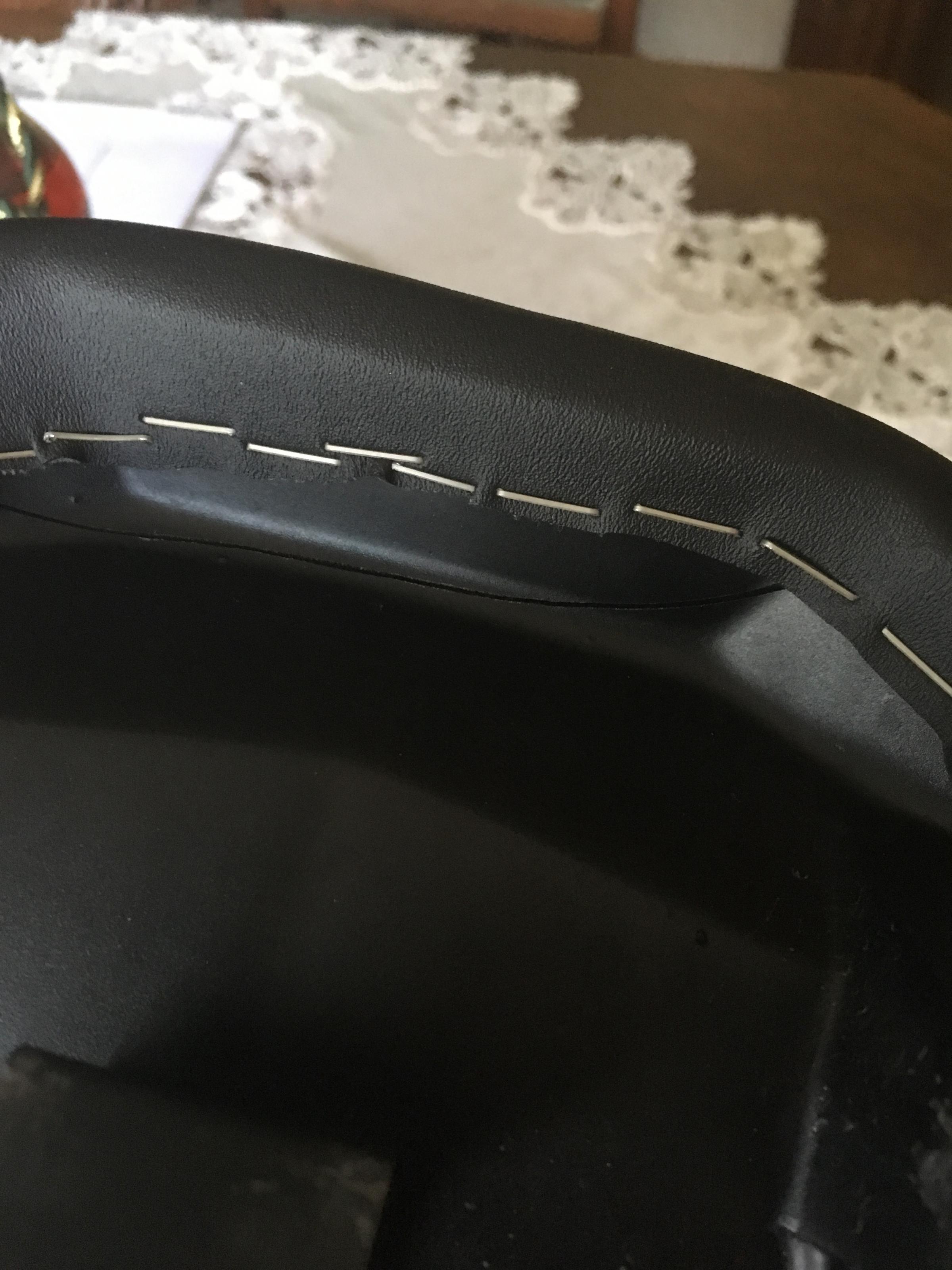

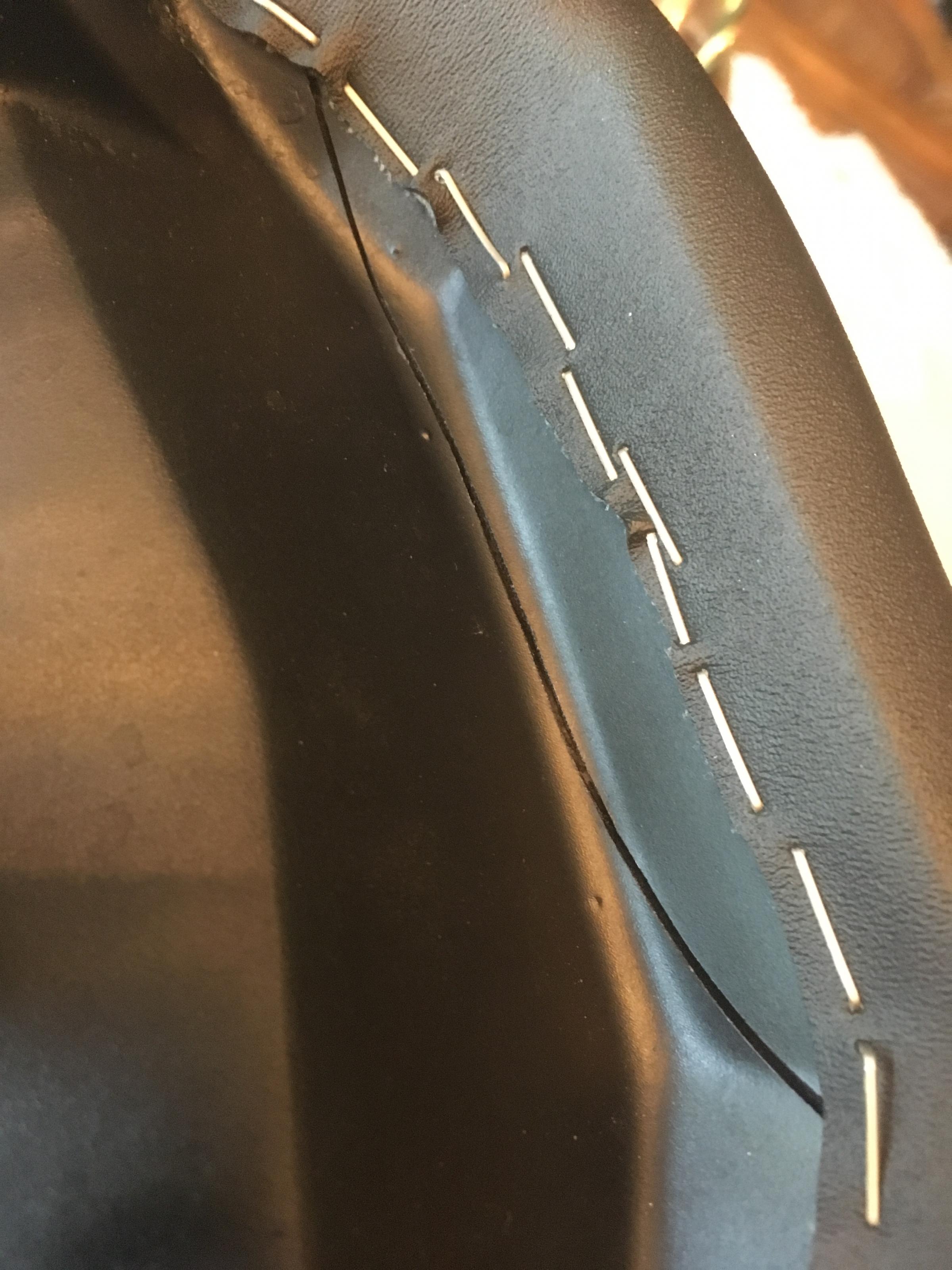

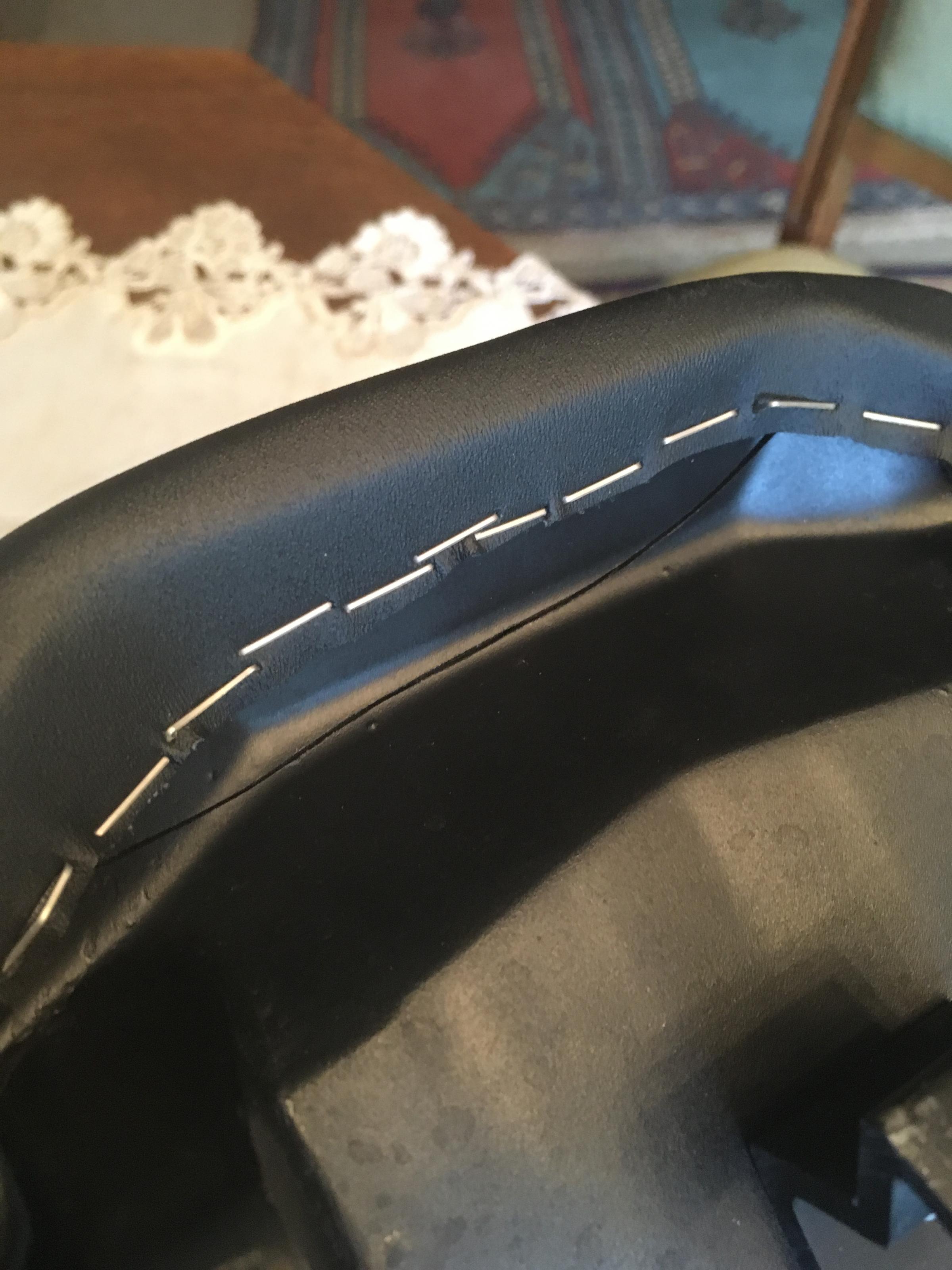

Hoi Zusammen,
hat hier jemand eine Idee wie man die Grundplatte der TT Nachrüstbank kostengünstig und langfristig reparieren
kann. Der Riss befindet sich am hinteren Ende. Es handelt sich um eine einteilige Sitzbank. Für Tipps wäre ich Euch
sehr dankbar.
Gruß Jupp

Hey Jupp,
nimm mal Kontakt mit den Jungs von www.team-plastec.de auf ... die können ggf. helfen.
Vielleicht hast Du ja bei Dir in der Ecke auch jemand, der so etwas macht.
VG Martin

hab zwar 'n Kälbchen aber das spielt ja hier keine Rolle.
Ich habe wirklich gute Erfahrung mit diesem Zeug gemacht:
https://www.amazon.de/Schweißnaht-Flasche-Profi-Kleber-Set-Kunststoff-Plastik/dp/B01KHEYLLC
Sieht erstmal recht teuer aus aber ist doch sehr ergiebig.
Habe damit schon abgebrochene Plastiknasen von Verkleidungsteilen repariert und wieder nachmodelliert. Klappt wunderbar und hält super.
Auch Risse in Verkleidungen habe ich damit erfolgreich "geschweisst" und neu lackiert. Kann man vieles mit machen.
Solange man nicht "über" Kopf arbeiten muss (wegen dem Granulat).
Ich habe jedenfalls immer etwas davon zuhause.
Härtet ratzfatz aus und lässt sich feilen, schleifen usw.
Vielleicht hat ja auch wer in Deinem Umfeld sowas:
https://www.amazon.de/Schweißkolben...97908&sprefix=kunststoff+schwe,diy,150&sr=8-5
MfG
Thomas
Und nein ich habe nix mit der Firma zu tun oder profitiere in irgend einer Art davon.
