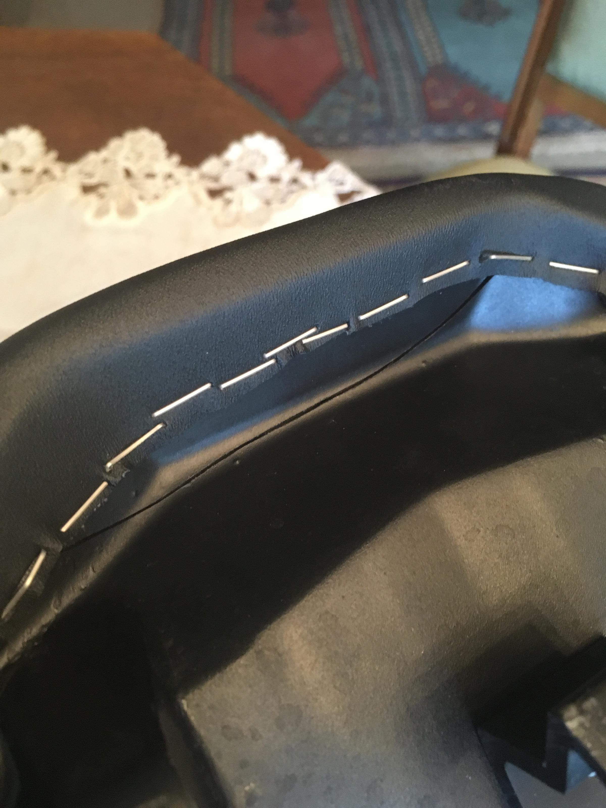

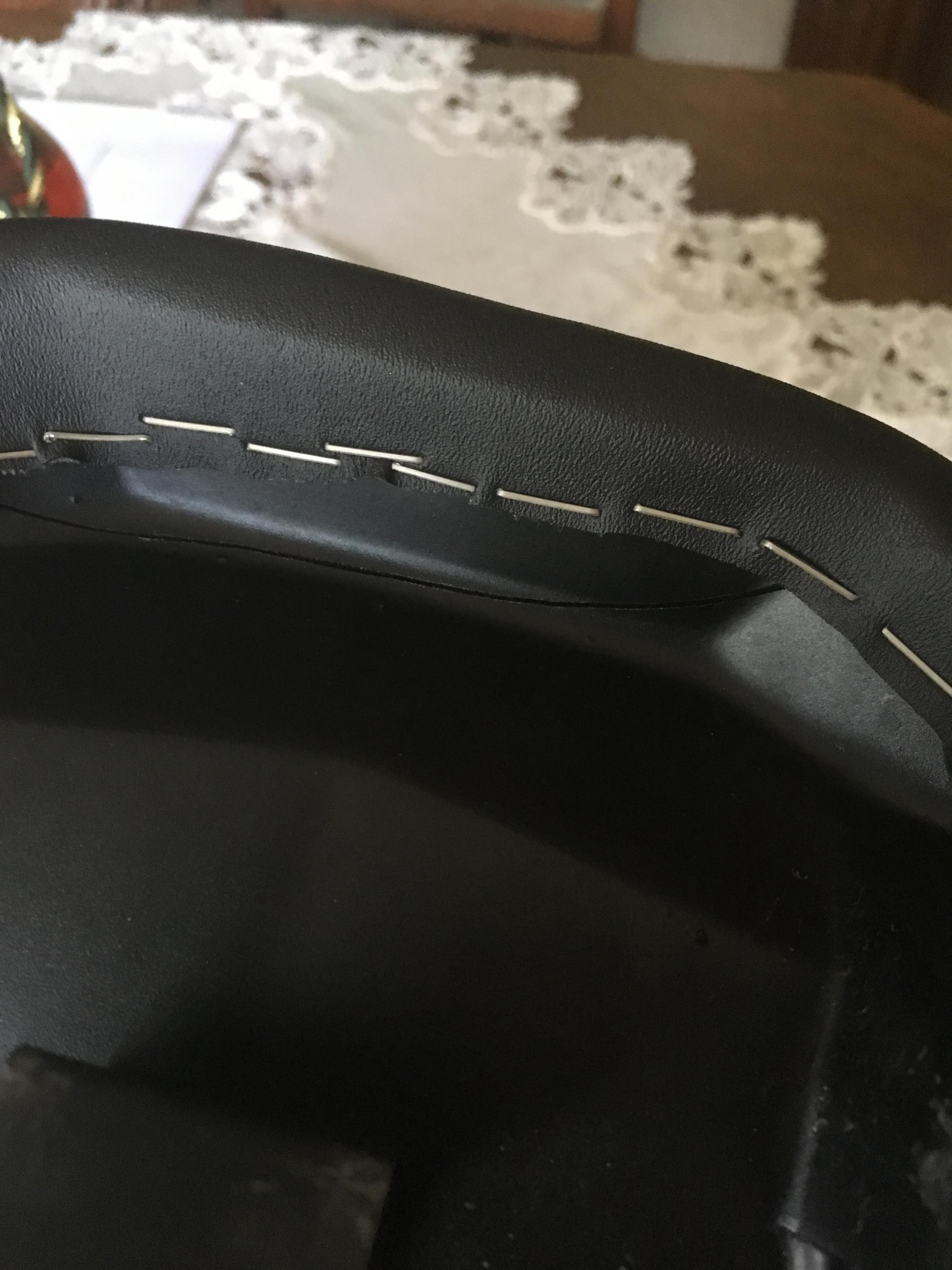

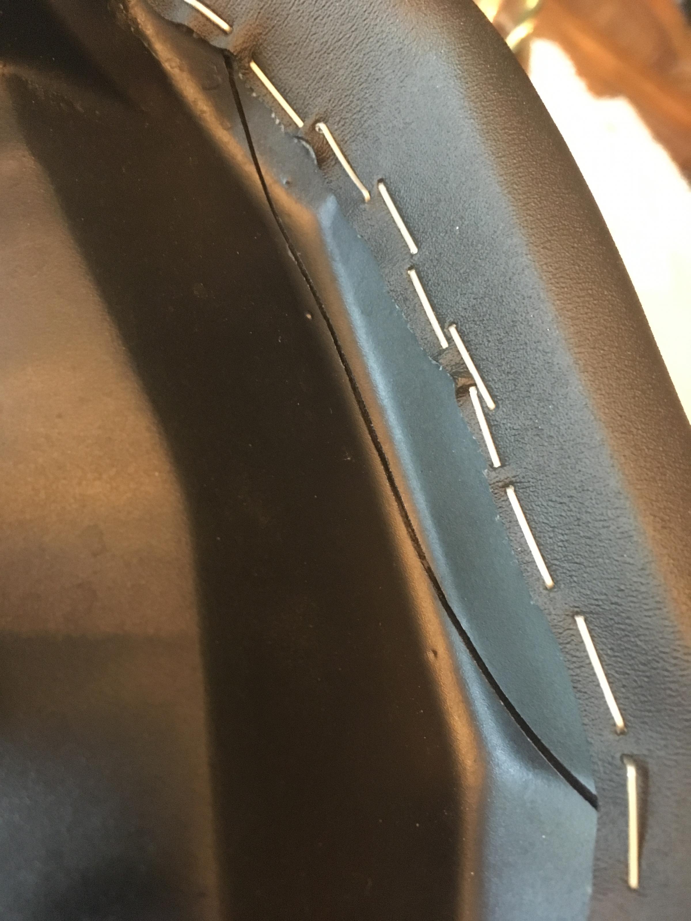

Hoi Zusammen,
hat hier jemand eine Idee wie man die Grundplatte der TT Nachrüstbank kostengünstig und langfristig reparieren
kann. Der Riss befindet sich am hinteren Ende. Für Tipps wäre ich Euch sehr dankbar.
Gruß Jupp
TT Sitzbank Schaden 024.jpgTT Sitzbank Schaden 025.jpgTT Sitzbank Schaden 026.jpg

Ja,
ist eine hohe Ausführung und nicht mehr lieferbar, auch nicht der nackte Unterbau.
Danke Jupp

Du scheinst ja recht genau zu wissen, wie das aussehen muss. Die Klammern der Originalsitzbank meiner F800GS sind jedenfalls ähnlich unregelmäßig angeordnet.
Zur Beantwortung der Frage trägt das leider nichts bei, aber ich will das versuchen:
wie man die Grundplatte der TT Nachrüstbank kostengünstig und langfristig reparieren kann. Der Riss befindet sich am hinteren Ende.
Zwar habe ich noch keinen solchen Schaden an einer Sitzbank repariert, doch wenn ich sonst haltbare Klebeverbindungen an Kunststoff machen muss, greife ich zu Zweikomponentenkleber wie beispielswiese UHU plus. Besonders beim Aushärten unter hoher Temperatur, was bei einer Sitzbank eher nicht in Frage kommt, sind die Klebestellen manchmal fester als die geklebten Materialien.
Bei der Sitzbank müsste man den Riss reinigen, soweit erforderlich und nötig, ihn mit dem Kleber füllen und dann für 24 h zusammenpressen. Laut Bedienungsanleitung eignet sich der Kleber nicht für alle Kunststoffe, ich kann aber jetzt nicht feststellen, ob der der Sitzbank darunter fällt.

Vielleicht wäre aber auch ein Industriekleber etwas und welchen man dafür nimmt das kann man doch z.B. bei Kahedo erfragen
Ich denke die haben sicher Erfahrung damit

Ich habe mit "Die Schweißnaht aus der Flasche" sehr gute Erfahrung gemacht! Einfach mal bei Amazon danach schauen...
Habe damit schon viel repariert, z.B. einen Halter am Autoscheinwerfer, mehrere Halter an Motoradverkleidungen, ein Spiegelcover usw.
Also ich denke diesen Bruch bekommt das Zeug auch hin. Ist allerdings nicht ganz billig mit 25€, aber es hält bei meinen Beispielen echt super. Und es war deutlich billiger wie eine neue Verkleidung.
