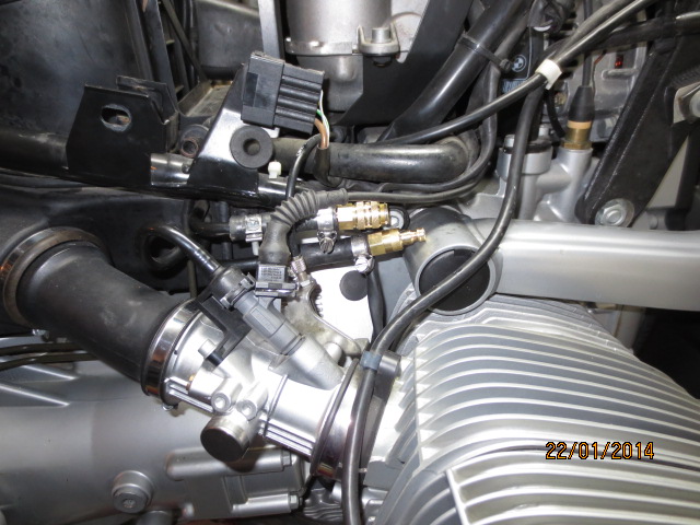

Moin Kesse, kannst Du vielleicht Bilder von den eingebauten Kupplungen einstellen ?

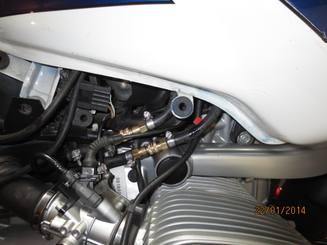

IMG_0036.JPGIMG_0035.JPGHallo
anbei die Bilder
gruß
kesse

was ein Mist, jetzt scheuern die amTelelever.
Alles zurück auf Null und von vorne beginnen.

Hallo
Scheuern tun sie nacher nicht mehr, dank Kabelbinder, ich montiere den Tank ja nicht jede Woche runter :)
Die Kupplung ist von Twinmax, war ein Tipp hier im Forum

Oder du klebst Dir ein Stück transparente Schutzfolie auf den Telelever, dann ist das Thema scheuern auch durch...

der untere Schlauch ist ja auch noch zu lang ... einkürzen dann Kabelbinder wobei festzurren ist beim öffnen der Kupplungen nicht hilfreich

Hallo Uli
doch alles dicht soweit, passt
