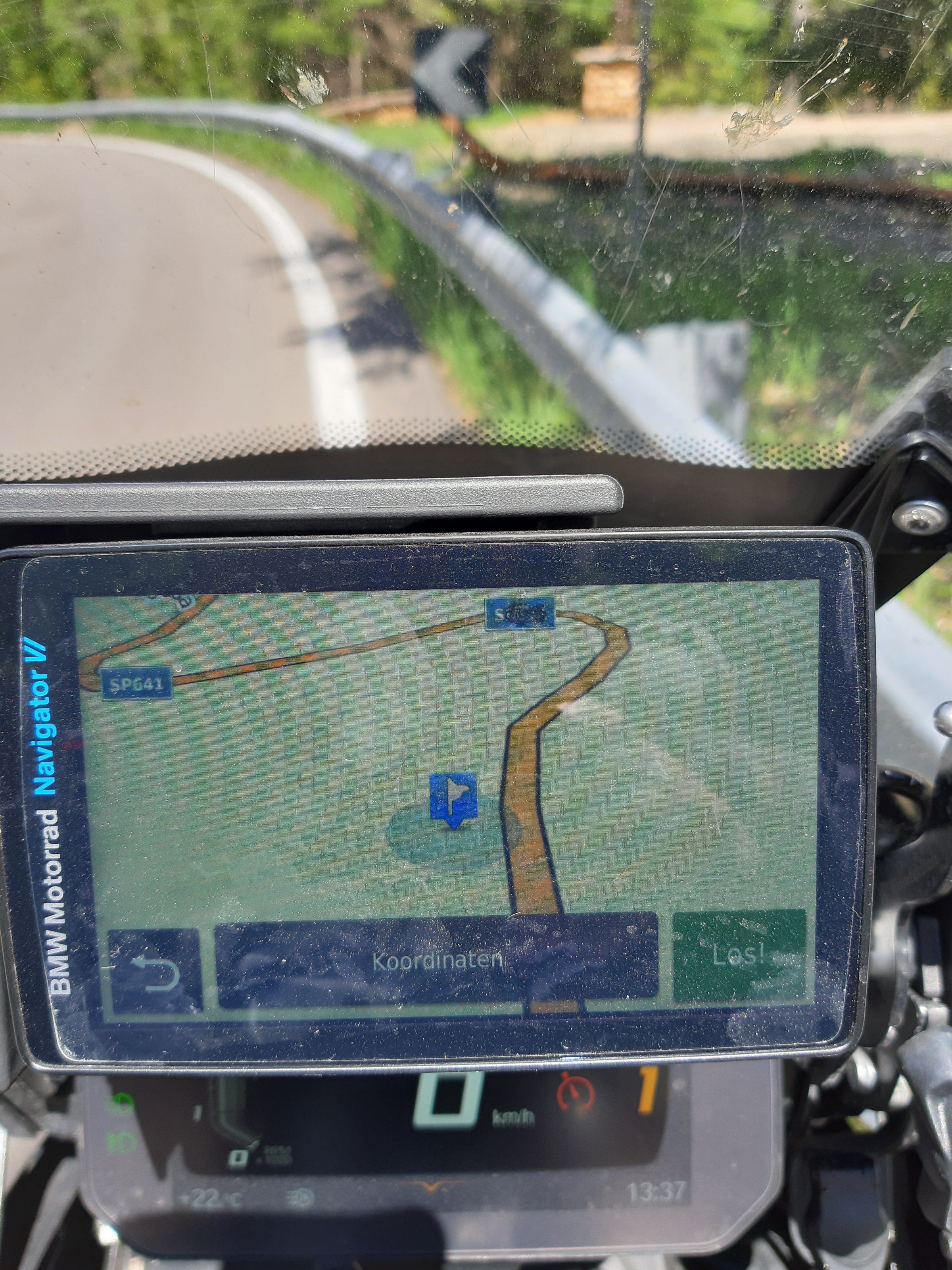

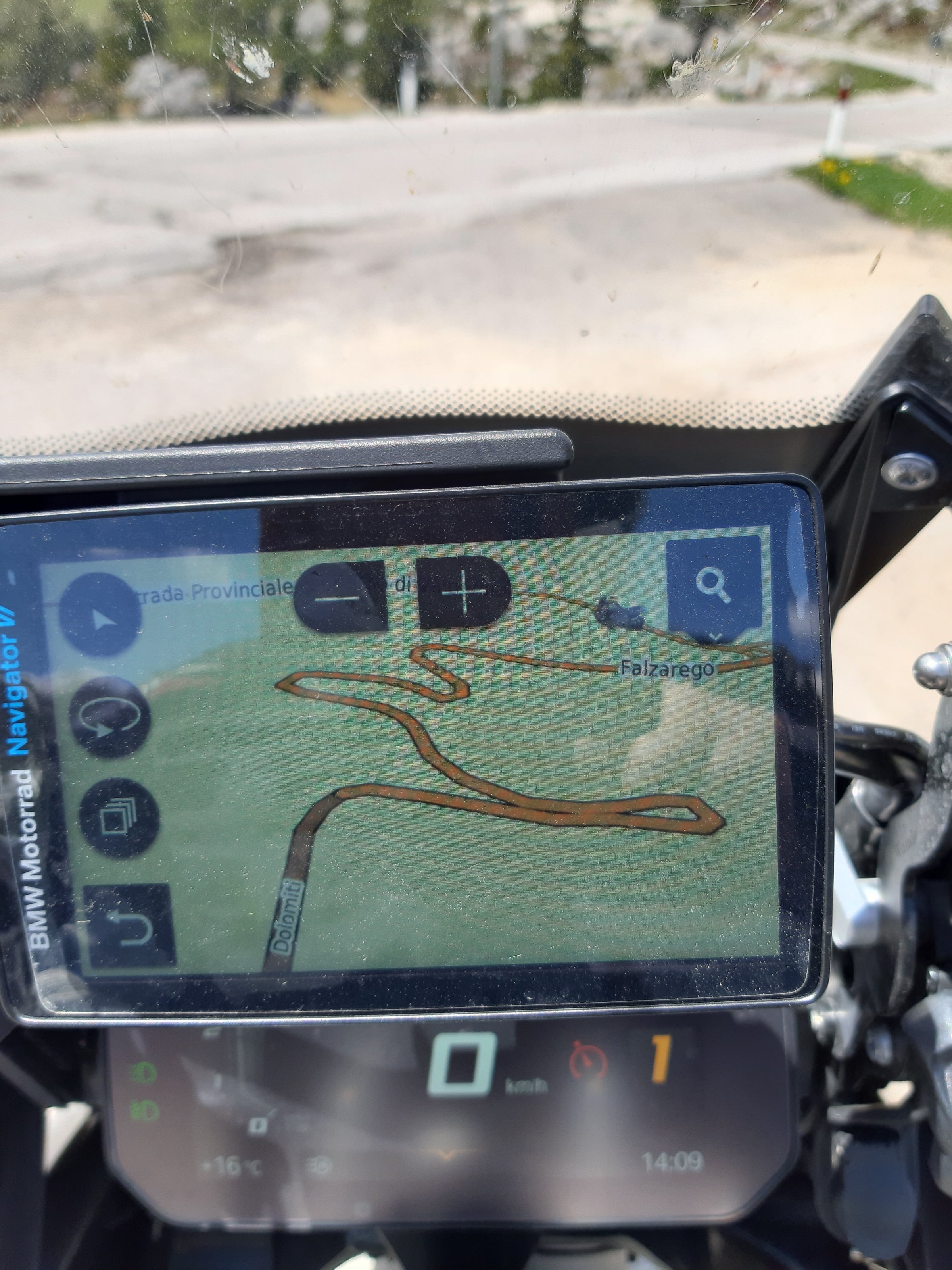

Hallo Leutz,
nachdem mein 6er angefangen hat zu spinnen wurde dieser getauscht.
Hab den überarbeiteten 6er erhalten und auch dieser hat jetzt im Urlaub mit den selben Fehlern angefangen rumzuspinnen.Hatte zum Glück Ersatzgerät V5 vom Freundlichen mitbekommen, weil vorher schon anfing.
Bildschirmwackelt rum, Symbole tauchen plötzlich auf,
Sa. geht's zum Händler.
Schau mer mal.
Gast-15146
Hast du das Ghosting auch wenn du diese schlecht passende Folie entfernst?
kellermann
10.03.2021
38
Bei mir scheint auch die Folie der Grund für die Ghosting-Effekte zu sein. Seitdem die Folie ab ist, bisher alles wieder in Ordnung.
