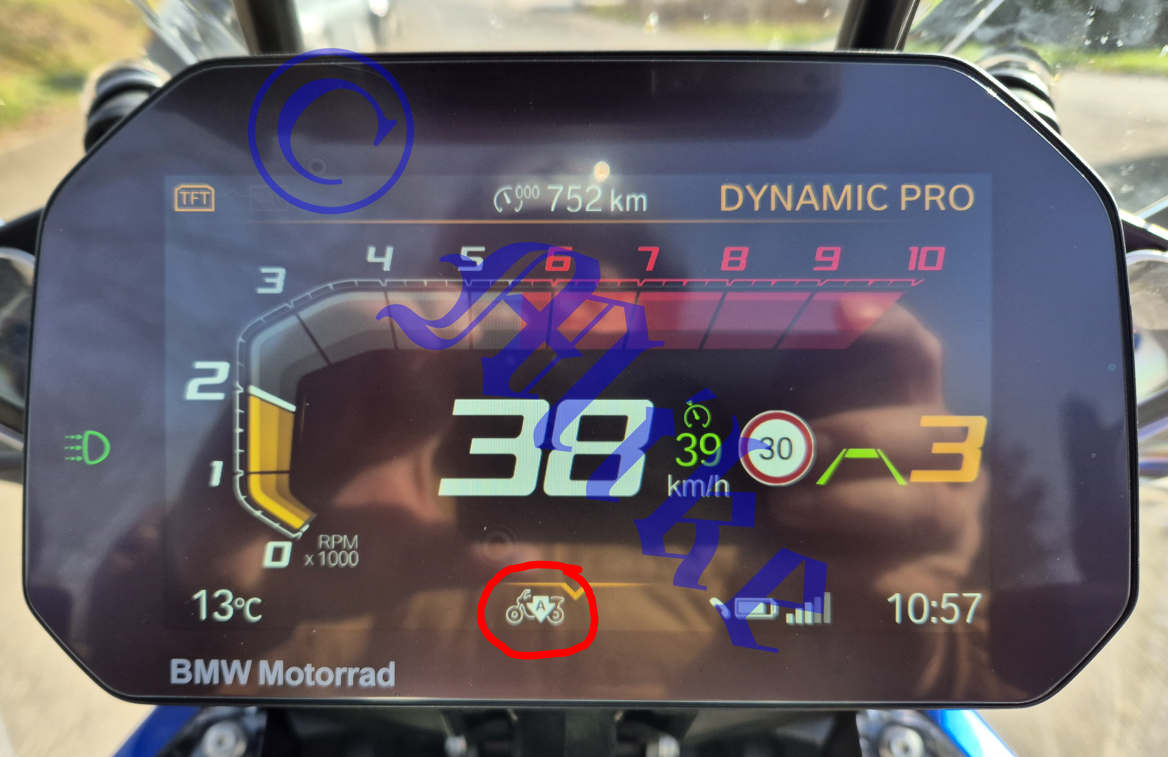

Was macht das Fahrwerk, dass es nicht soll? Kennt jemand den genauen Fehler?
Ich habe bei meiner Vorgestern bemerkt, dass es nicht immer sofort hochfährt wenn die Kiste anrollt. Serviceaktion zeigt es bei meiner FIN keine an.
Hab hier mal meinen Tempomaten rein, das Handy raus und ein Foto gemacht. 38Km/h und das Fahrwerk steht noch unten. Ob es noch unten war kann ich nicht sagen. Bin weitergefahren und irgendwann hat es angezeigt, dass es in der oberen Position ist.
Das Fahrwerk senkt sich bei einer Geschwindigkeit von unter 25km/h und hebt sich ab 50km/h wieder…🤗
Sir_Pommes war schneller…😜

Nennt sich Hysterese. Ansonsten könnte sich die Fahrwerksverstellung kaputt schaukeln.

Bin jetzt nicht gerade der BAL- Zerklüfter, aber fährt die nicht erst bei 50km/h autom. hoch ??? Auf jeden Fall sieht das bei mir genau so aus bei 38km/h

Dann stimmt doch alles, bei 38 km/h ist das Fahrwerk noch abgesenkt, bei 50 km/h ist es oben, wird im Display angezeigt und bei 25 km/h senkt sich das Fahrwerk ab.

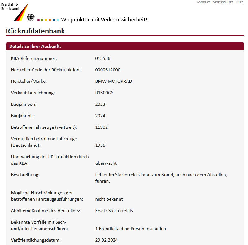

Bei mir taucht heute auch die Aktion 0000612000 zusätzlich zu der 0061580000 auf.
Es scheint als sei aus der Service Aktion nun eine offizielle Rückrufaktion des KBA geworden.
Also bedeuten die beiden Nummern ein und dasselbe.

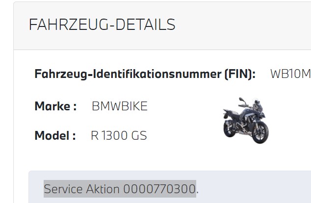

Weis jemand von euch was hinter der Service Aktion "0000770300" steckt ??

Hab grad die Info vom Händler bekommen das es sich um eine Nacharbeitung/Überarbeitung des Topcase handelt ... !!

Der Rückruf 0000612000 wird beendet und durch den neuen Rückruf 0000612100 ersetzt (Wechsel elektronisches Relais auf elektromech. Relais).
