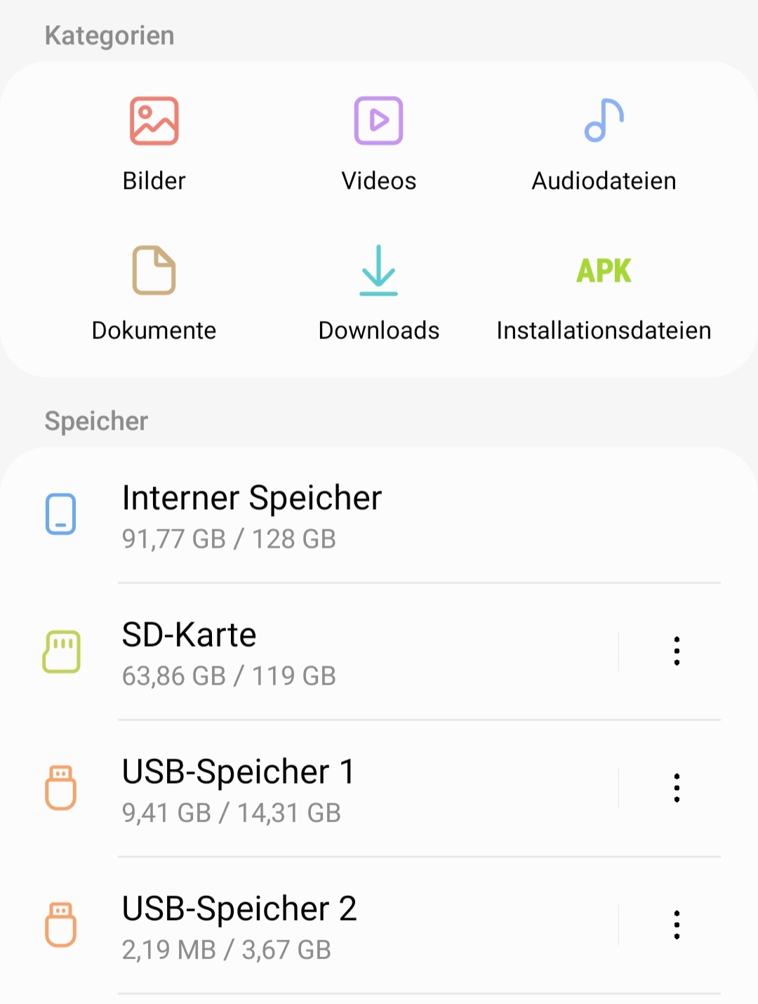

Beispiel: Samsung Tablet S7 mit Android 12. Funktioniert mit USB-Verbindungsleitung an Navi VI.
Beispiel: Samsung S20FE mit Android 12. Funktioniert ebenfalls.
Verbindungsleitung besteht aus einer Adapterleitung mit USB-C-Stecker und USB-A-Buchse, daran angeschlossen eine Leitung mit USB-A Stecker und USB-Micro-A
Auf dem Bild sieht man die vom S20FE erkannten USB-Speicher-1 und USB-Speicher-2
1 = Interner Speicher des Navi VI
2 = SD-Card im Navi VI.

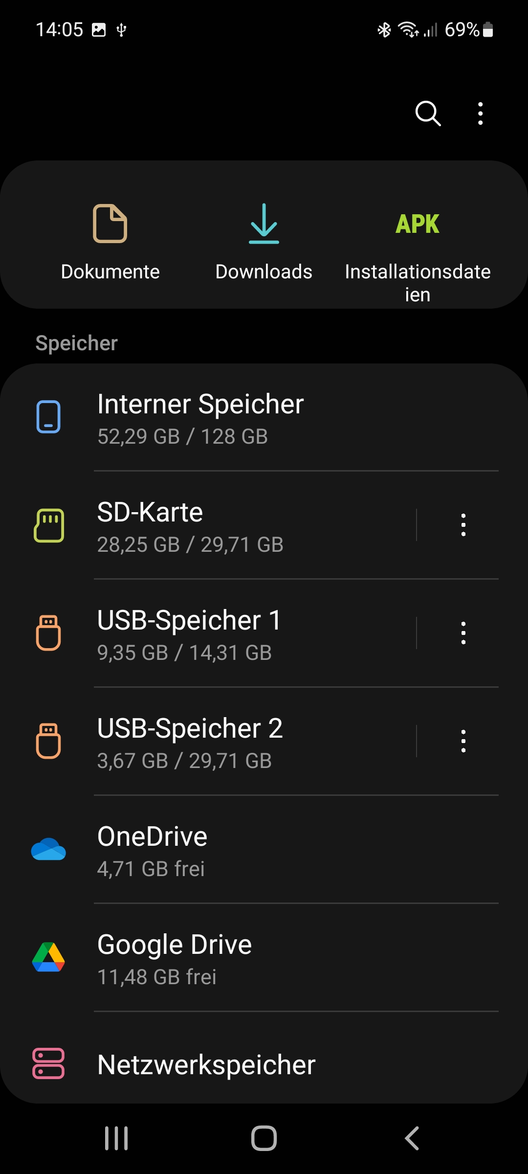

Ui - Sorry: nach ner Ewigkeit dann dieses Bild:
Geht also doch (hat aber tatsächlich mehrere Minuten gedauert)...:bounce:

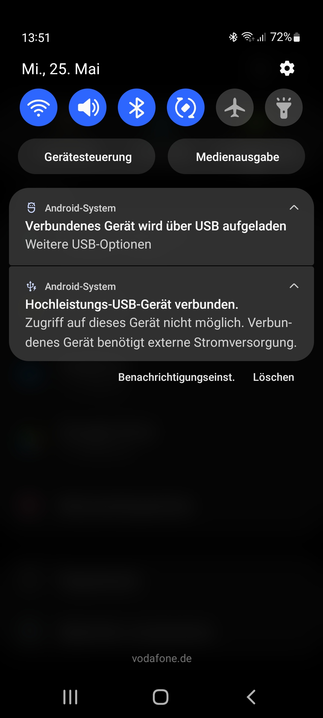

Habs noch nicht getestet, aber würde mal ausprobieren, den N6 im "versteckten" Menü auf Massenspeicher umzuschalten. Dann braucht ein Android-Device nicht mehr entscheiden, womit es sich verbindet. Könnte Zeit sparen.
Da steht meiner schon immer...
Hab das nochmal getestet: Es dauert aber immer etwas über 2 minuten bis der Nav 6 im Dateimanager des A52 erscheint!
Vorausgesetzt, der Nav schaltet in den PC-Anschlussmodus, was aber leider nicht immer der Fall ist!
Manchmal braucht es 2-3 Versuche, bis das PC-Anschluss-Bildchen am NAV erscheint - sobald man "Karten laden" sieht, geht's gar nicht..
In Verbindung mit dem oben abgebildeten Spruch vom "Hochleistungs-USB-Gerät", das nicht verbunden werden kann ist das schon etwas abschreckend.
P.S.: und nur mit dem Original-Kabel geht's überhaupt!
