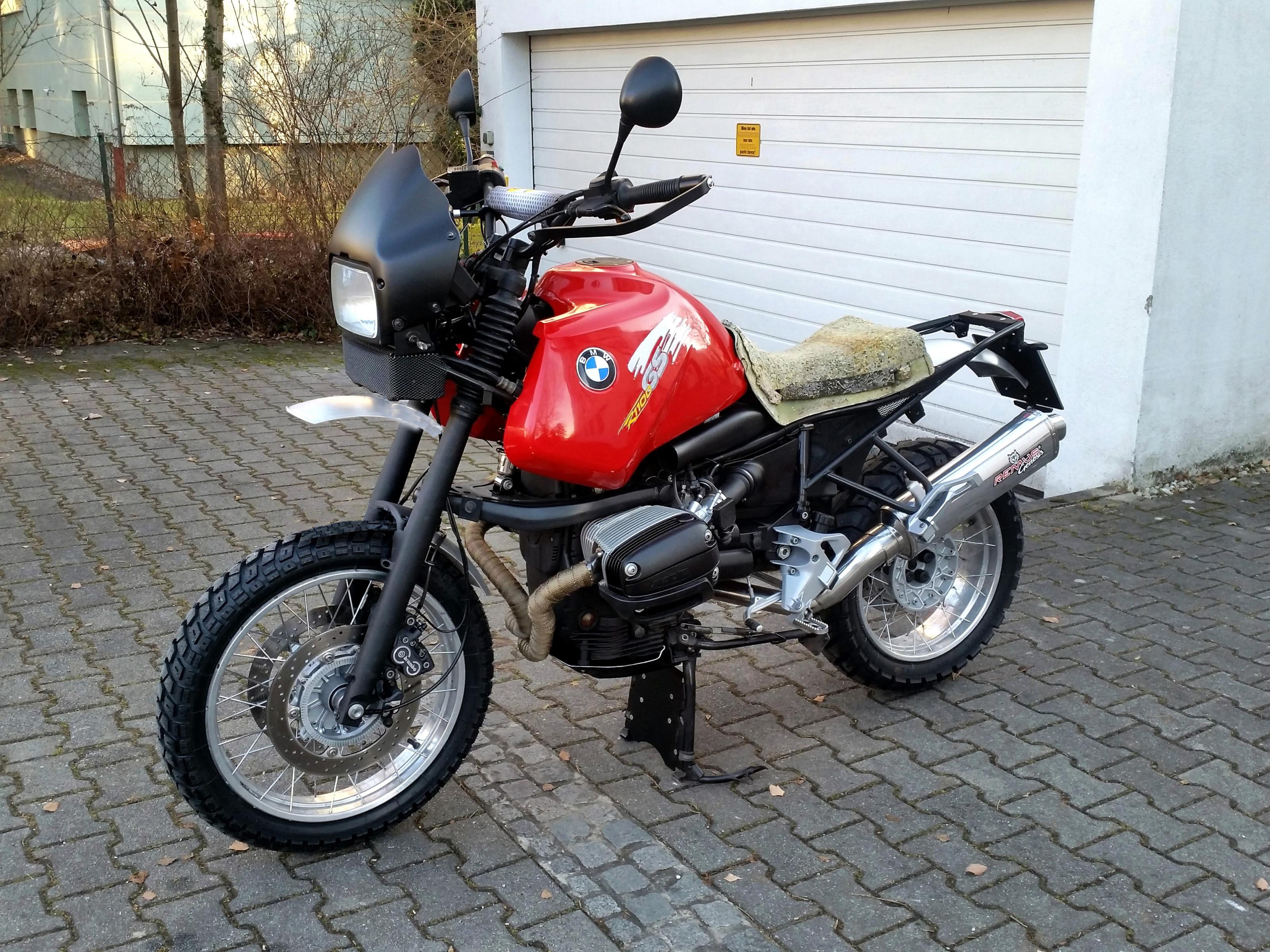

Hi Rainer, mir gefällt tief besser.
GS Q
GS Q
26.11.2008
7.072
Weil der Stadt/ Merklingen
R 1100 GS & R 1200 GS ADV
Hi Rainer, mir gefällt "tief" auch besser! Wobei mir so ganz ohne Schnabel überhaupt nicht gefällt, nicht mit dem eckigen Scheinwerfer, da gehört irgendwie ein Schnabel dran!

ich find den hoch fast besser, aber er passt von den Propotionen noch nicht.
Der müste nach vorn noch länger werden.
Dann hätte sie fast wieder einen Schnabel

Da könntest du recht haben, auf dem 1 Bild sieht es aber etwas "krank" aus! Bastel noch schön, du schaffst das:goodjob:!

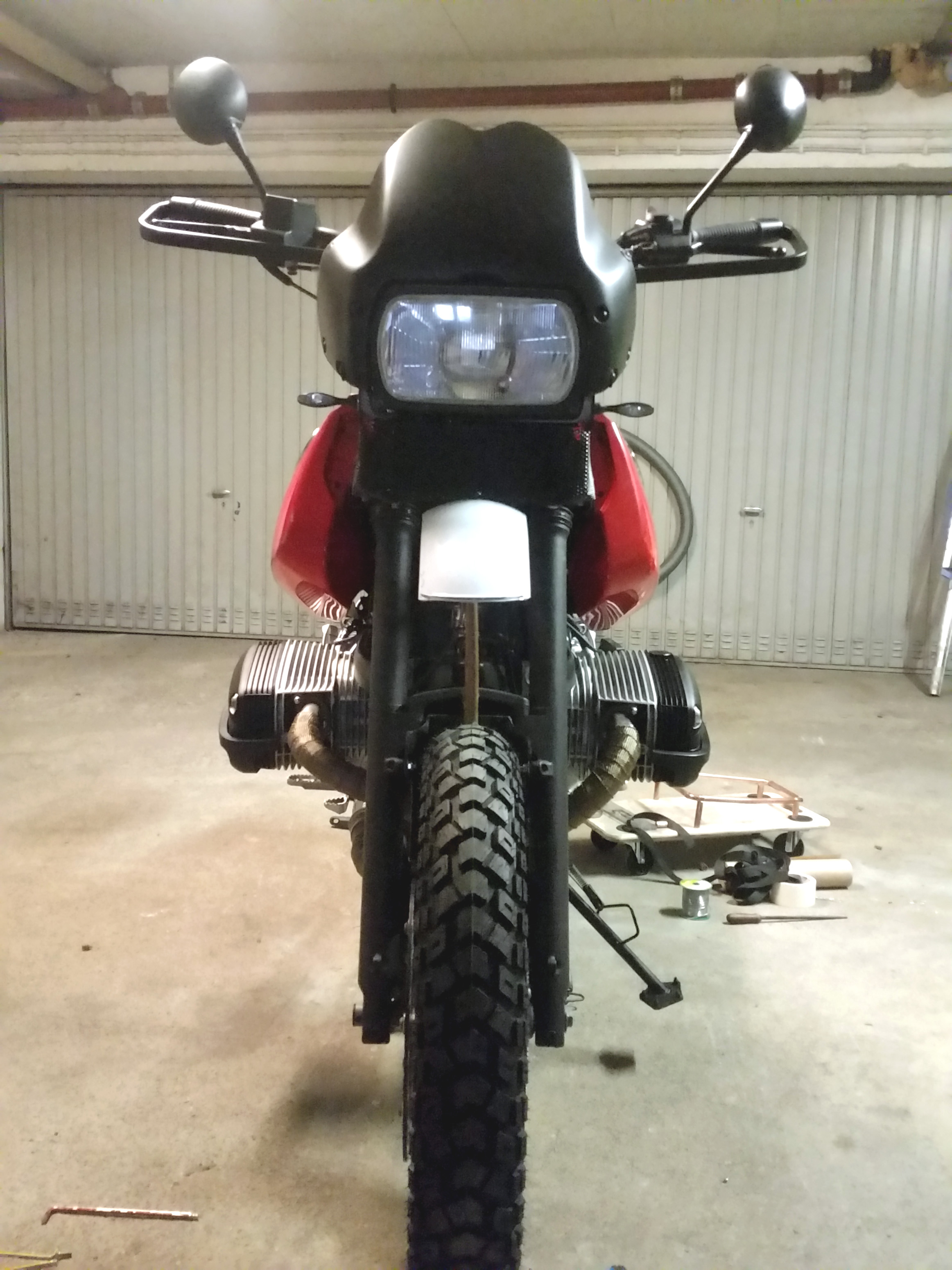

Wenn du das Schutzblech vorn hoch lässt, muss es länger werden. Schau dir mal typische Enduros an, wie die das machen. Ein "Schnabel" wird das dann immer noch nicht, weil nicht rahmenfest.
Im Moment leiden die Proportionen vorn darunter, dass der Ölkühler immer noch unter dem Scheinwerfer sitzt. Dadurch kommt der Scneinwerfer so hoch, und zwischen Scheinwerfer und Rad "fehlt was". Ich habe mal einen Scrambler-Umbau gesehen, bei dem der Ölkühler vor dem Motor saß, das sah dann wesentlich besser aus. Allerdings steht dann noch eine Menge Arbeit an: Cockpit ändern, neuer Scheinwerfer etc. Man muss wissen, ob man sich das geben mag.
Dennoch: Ich finde Stollenreifen und Schutzbleche, die direkt darüber sitzen, etwas widersinnig. Deshalb würde ich den vorderen Kotflügel höher machen - und größer.

Das mit dem Ölkühler unten und Amaturen andere Lampe hab ich im Auge.
Das ist aber ein Monsterumbau und wird dieses Jahr nicht mehr, erst muß der 2V fertig werden.
Deshalb such ich für eine Alternative und das Schutzblech oben kaschiert den Kühler etwas.
Auf dem Bild ist er wirklich zu kurz, aber ich bin kein Computermaler.
Ich werd das mal versuchen, den Gepäckträger muß ich auch noch fertig machen.

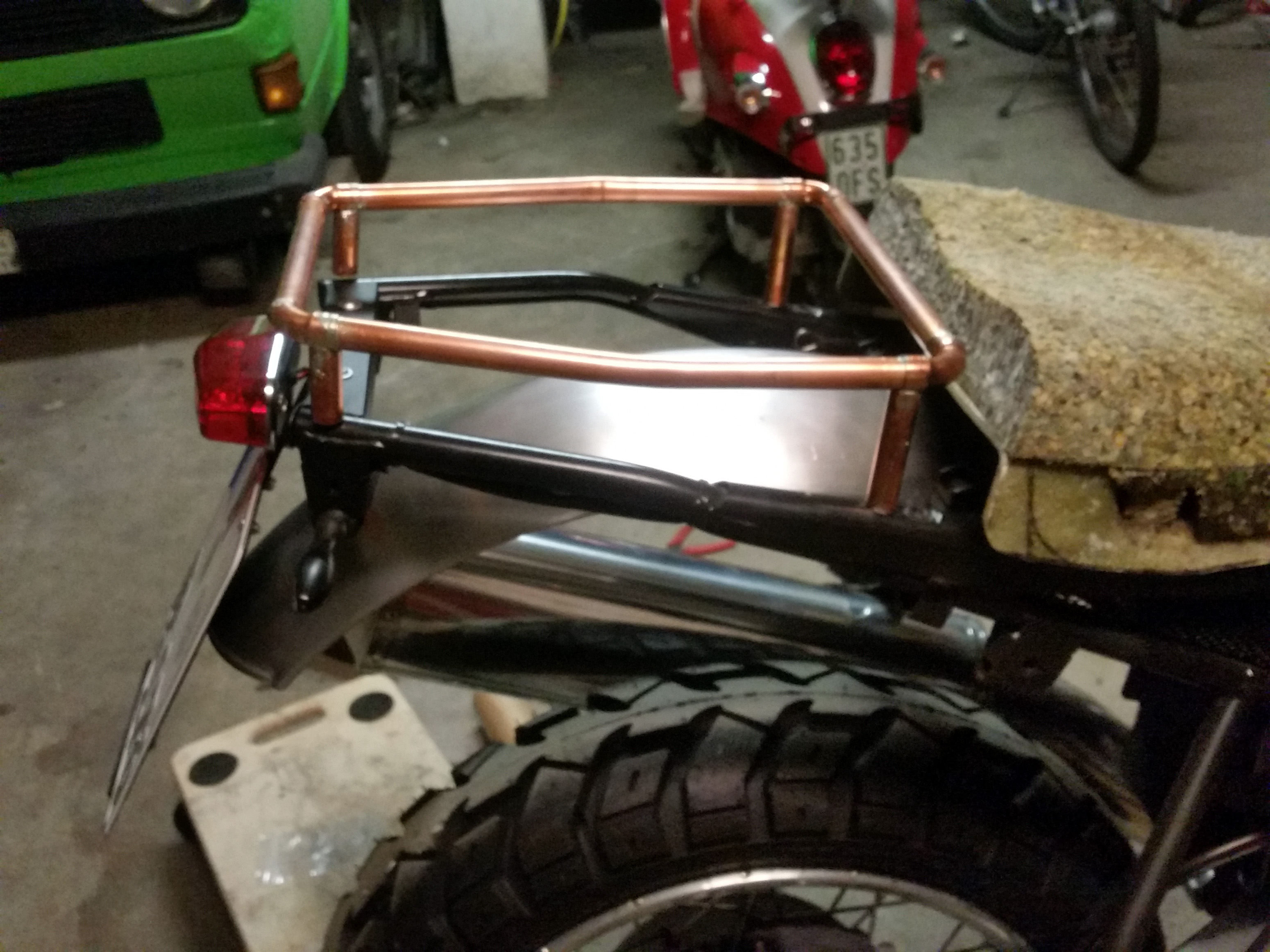

Gepäckträger und Kotflügel
die Position für den vorderen Kotflügel hab ich.
Erkommt vorn unter den Kühler.
Aber beim Gepäckträger bin ich mir noch nicht sicher.
Ist der zu groß?
Streben kommen auch noch rein, damit man auch drauf sitzen kann.
Ist nur aus Kupferstangen zusammen gelötet, wird aber VA.

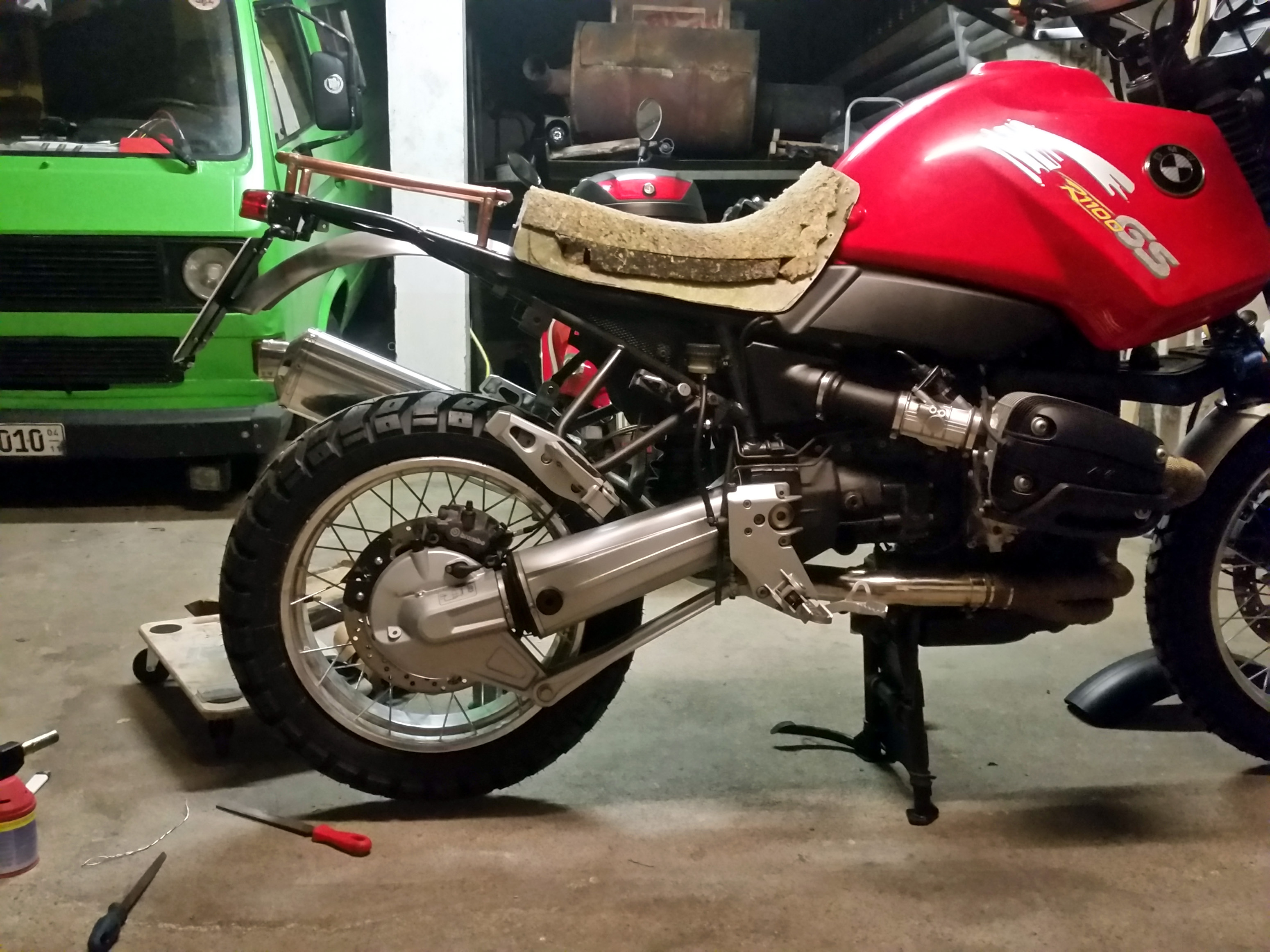

Wie sieht sie denn mit hohem Schutzblech von der Seite aus? Von vorne gefällt es mir [emoji106].
'Braucht' sie denn überhaupt einen Gepäckträger? Ich würde den - glaube ich - weglassen. Insofern: Wenn schon, dann kleiner [emoji6].

Hab ich vergessen zu machen
Gepäckträger muß sein, sonst kann ich nichts mit nehmen und dann ist auch nichts mit Treffen.

Kann's nich so richtig sehen, aber es sieht nach einer glatten Fläche hinter dem Fahrersitz aus. So, wie bei meiner ohne Soziusbank. Da packe ich die Rolle(n) drauf, befestigt mit rokstraps. Ich dachte, das geht da auch...[emoji15]

Mir gefällt es! Event. das "Schutzblech" vorn etwas breiter ( könnte natürlich auch sein das täuscht aufm Foto)!

Also ich finde die Proportionen des Gepäckträgers nicht geglückt. Eigentlich würden auch 4mm Drähte nur für die Gurte reichen?! Mir gefällt der kleine, schmale, einfache Stahlrohrrahmen.
Aber du willst doch auch noch Seitengepäckträger für die Koffer bauen. Dann ergibt sich ein anderes Bild. Spiel das doch mal durch.
Gute Idee mit den Kupferrohren!

Hallo Horst,
nein Seitenträger kommen keine ran.
Wenn überhaupt nur eine Tasche rechts.
Auf den Gepäckträger soll auch ein Notsitzdrauf, deshalb muss er schon etwas stabiler sein.
Aber du hast Recht der ist zu groß, also noch mal ändern.

Lese hier schon länger mit.....auch weil ich selber meine Maschine vorne etwas umbauen möchte.Etwas weniger wuchtige Front ist mir lieber.
Würde mich Interessieren wie Du den Kotflügel vorne fest machst....

Hallo Rudi,
das weiß ich auch noch nicht genau.

Dachte Du hast noch ein Foto seitlich .....auch wenn er noch nicht endgültig fest ist der Kotflügel.
Wollte mal sehen wie luftig die Maschine wirkt....
Serienmäßig hat die GS ja das Soziusbrötchen, das mit zwei Haken und einem Schloss hinten auf der "Ladefläche" befestigt wird. Es gab mal von irgendeiner Firma eine Platte mit Zurrösen, die man statt des Soziusbrötchens da drauf machen konnte, die nutzte die gleichen Anschlusspunkte. Vielleicht wäre das für dich auch eine Lösung: Entweder Gepäckträger oder Soziussitz, Der Tüv fordert allerdings einen Griff zum Festhalten.
