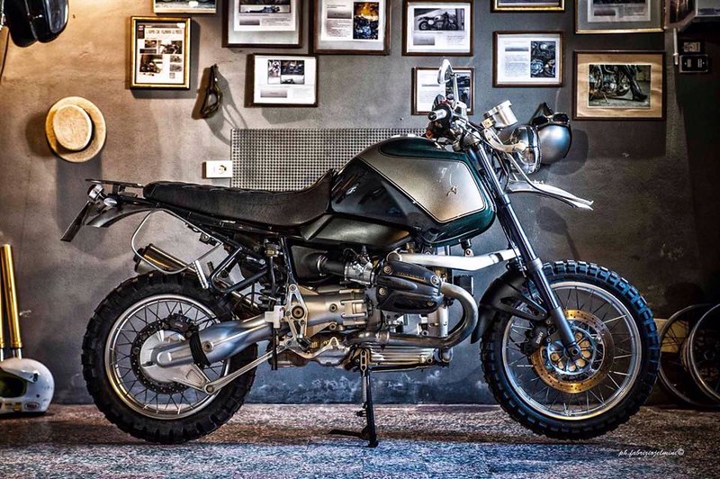

das Teil ist noch größer und sperriger.
Ich brauch einen Träger der gerade so drauf passt und nicht zu groß ist aber so stabil das man zur Not drauf sitzen kann.
Die Italien haben das ganz gut gemacht.
#004 ?Bulldozer? Bmw r1100 gs
so etwa.

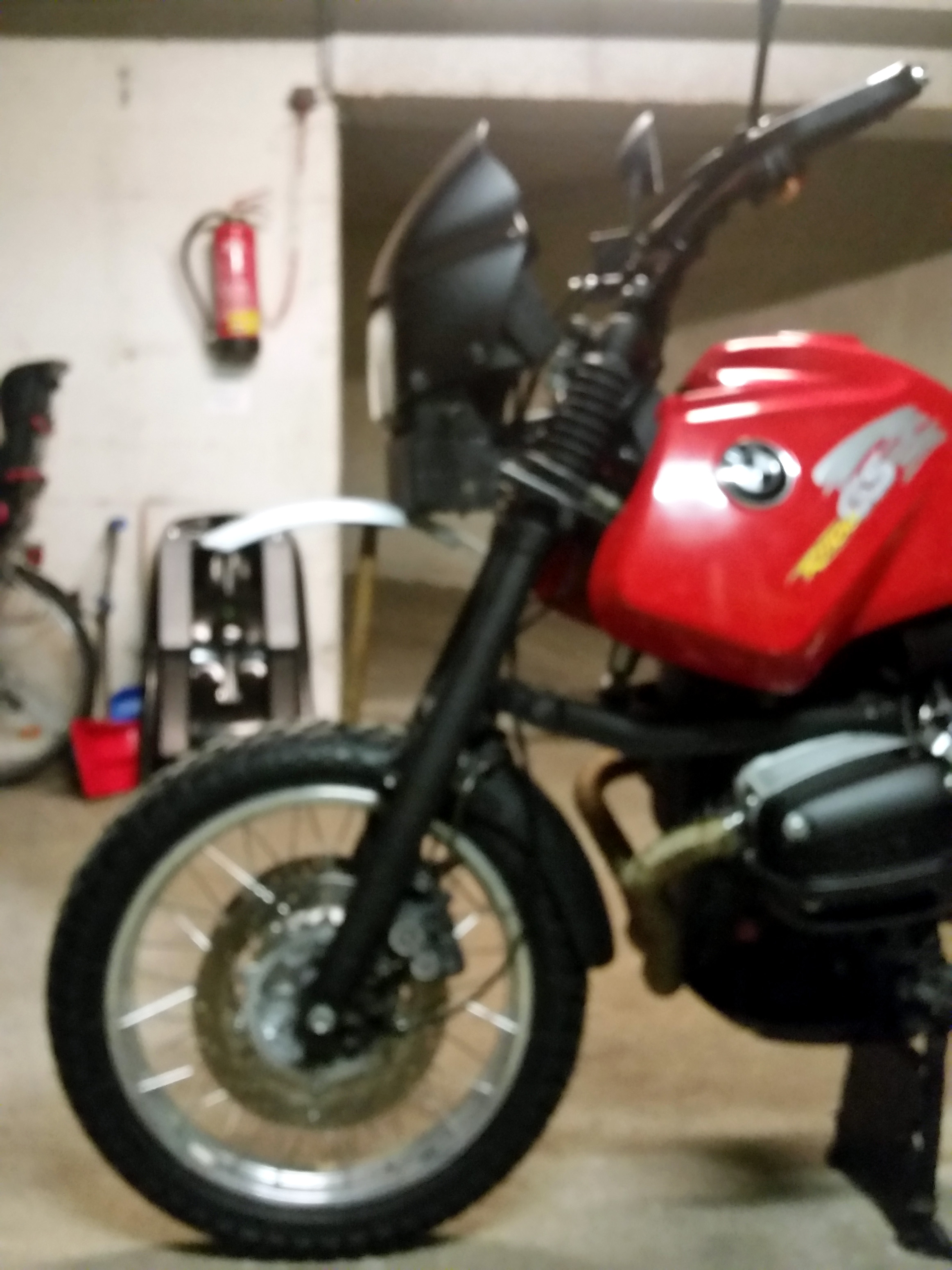

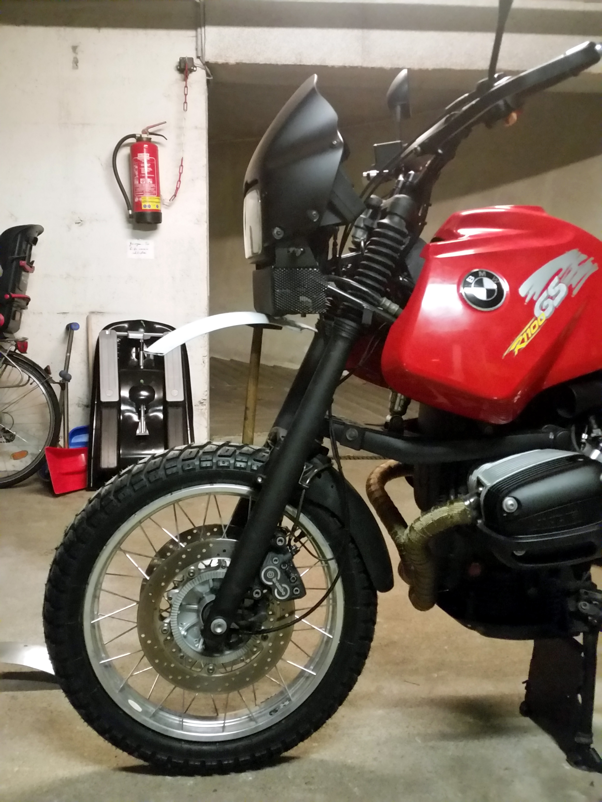

jetzt habe ich mal zwei Bilder gemacht von der Seite.
Leider ist eins sehr unscharf.
Abstimmung was sieht besser aus?
Mal sehen was raus kommt, Halteridee hab ich auch schon.

Hallo
Ich sage 2....
aber gut Geschmacksache.Mein Ding sind die Scrambler nicht....aber die GS 1100 vorne luftiger Machen schon.
Ich werde wahrscheinlich bei mir kleine Enduromaske und Plastikkotflügel verwenden....bin auch immer am überlegen wie und was ich da nehmen soll.....
schönen Gruss,Rudi

Die hohe platte Maske ist so gruselig, da kannst du den Kotflügel auch quer davor tackern. [emoji85]

Hallo Larsi,
ich weiß, aber das schaff ich vor der Saison nicht mehr.
Das möchte ich später machen, aber zum Fahren geht das.

Menno Rainer, ich komme mit der Optik so nicht klar. Muss ich ja auch nich. Dat Miniblech ist m.E. zu filigran und zu kurz. Und passt da oben nich so dolle hin... Hab noch mal ein paar Bilder zurück geblättert. Mit der tiefen Variante sah es schicker aus. Meiner Meinung nach.
Vielleicht stehe ich auch einfach zu sehr auf die Grundphysiognomie der Älwa, so dass mir Abweichungen davon eher nicht so gut gefallen.
rainmoto
rainmoto
14.07.2006
1.929
München
Zwei rote R1100GS
Hallo Marco,
das tiefe Schutzblech hab ich auch aufgehoben wenn die runde Lampe mal kommen soll.
Dann passt es unten definitiv besser.
Im Moment soll das obere nur den Zweck erfüllen, das der Ölkühler nicht so fehl am Platz wirkt und des Windschild so groß.
Eigentlich müsste ich wieder das 650 Dakar Schild ran das wirkt schmäler.
Der Kühler und die Amaturen schauen mit dem oberen Schutzblech wesentlich filigraner aus und nicht mehr so wuchtig.
Wenn ich günstig an ein Dakar komm mach ich das drauf oder ein anderes was kleiner wirkt.

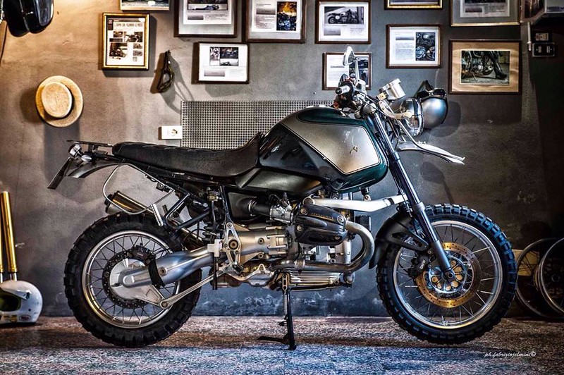

Vielleicht hilft dieses Bild weiter. Dein Konzept scheint in eine ähnliche Richtung zu gehen. Mit dem "kleinem" Scheinwerfer schaut die Front stimmig aus.
Ja, die ist natürlich fein gemacht. Aber die retten sich eben auch, indem sie den Ölkühler sorgfältig nach unten verlegen. Und noch eins darf man bei der 11er nicht vergessen: Die hat drei fette Schalter für ABS, Warnblinkanlage und Heizgriffe im ebenso fetten Armaturenblock. Wenn man auf die Funktionen nicht verzichten will, muss man das Basteln anfangen. Ich hatte schon mal überlegt, einen Lenker mit Armaturen von der R1150 zu nehmen, die hat die ganzen Schalter am Lenker. Aber dann ist mir eingefallen, dass die eine hydraulische Kupplung hat...

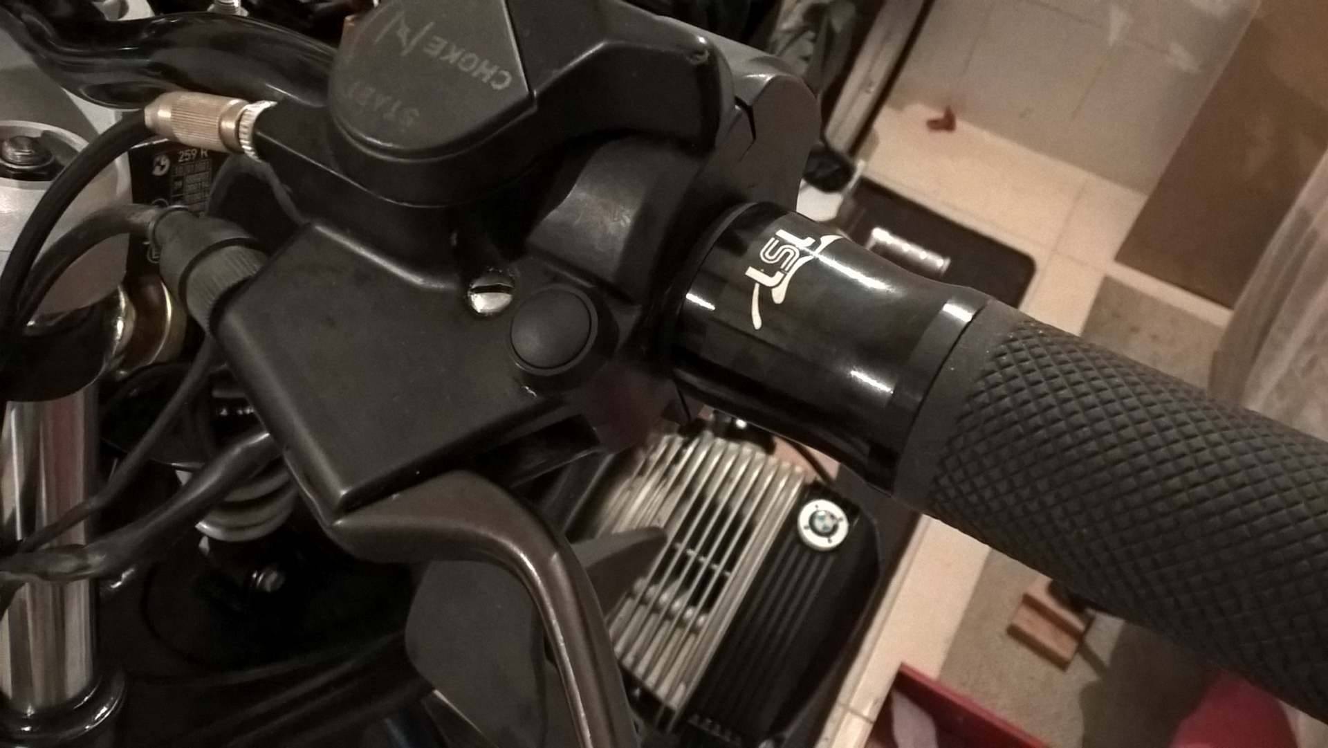

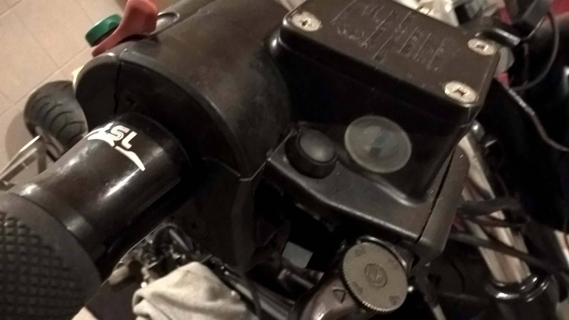

Die seitlichen Ölkühler finde ich persönlich nicht so wild. Zudem soll es die Beine auseinander drücken beim fahren ohne diese ;)
Bei meinem Umbau (R1100R) wollte ich ursprünglich auch die original Tachoeinheit belassen. Es war mir dann doch zu gross, habe es durch das Motogadget Motoscope Pro ersetzt:
Die Knöpfe für ABS, Heizgriffe und den Warnblinker kann man anderswo verbauen. Motogadget bietet da den M-Switch:
m.switch
Ich habe mir einfach Lenkerendenspiegel montiert und in die Löcher von den alten Spiegel jeweils einen Knopf verbaut. Heizgriffe und Schalter für den Tacho. ABS habe ich nicht und da ich den Warnblinker bei den anderen Motorrädern auch nicht habe werde ich diesen nicht vermissen.
15628762_10154819424304680_2007717950_o.jpg15595903_10154819425084680_1042410589_o.jpg
