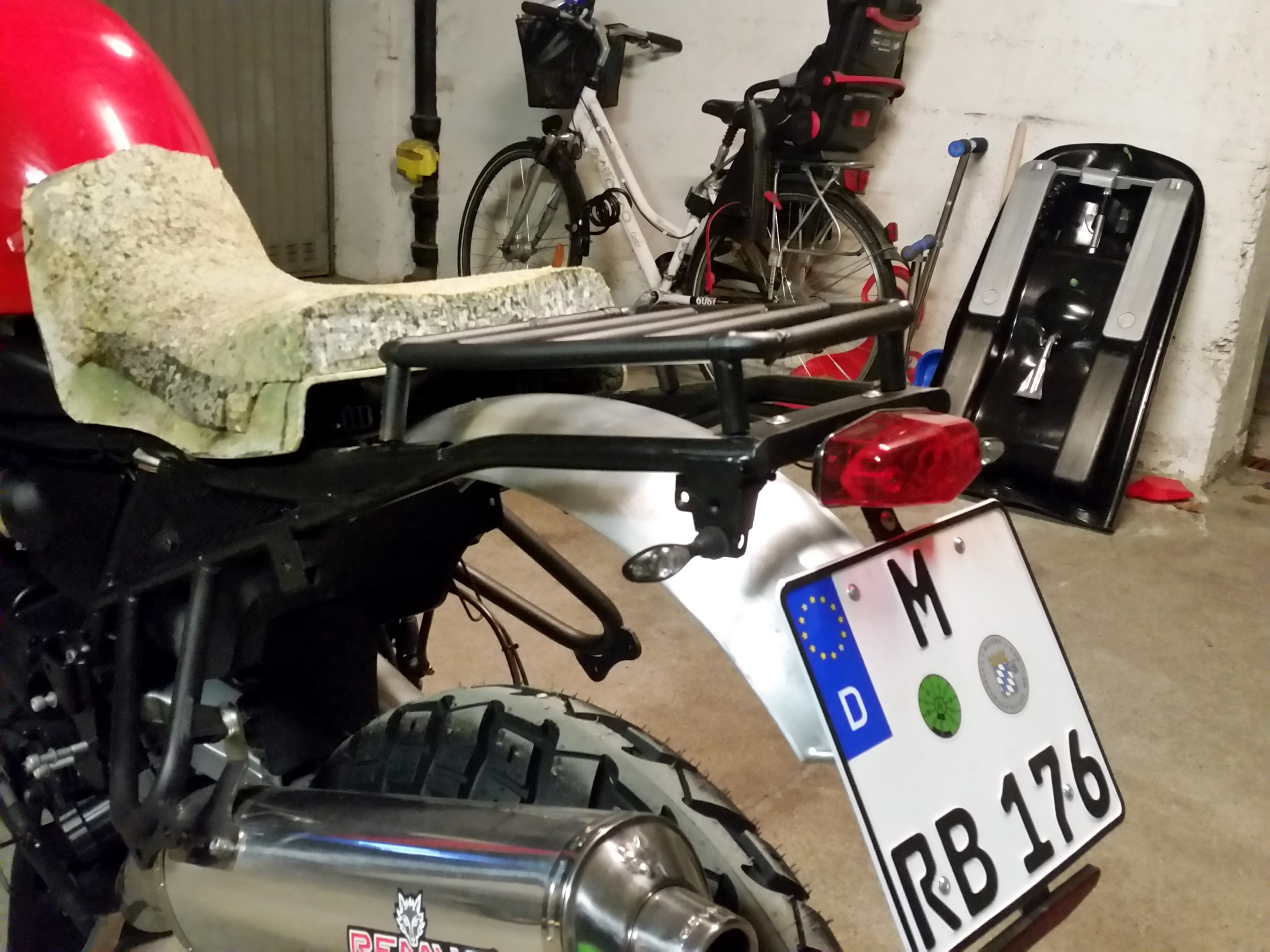

Bezug Bucht da gibts passende.
Ich hab mir hinten und über dem Luftfilterkasten zwei Bügel gemacht und dort befestigt.

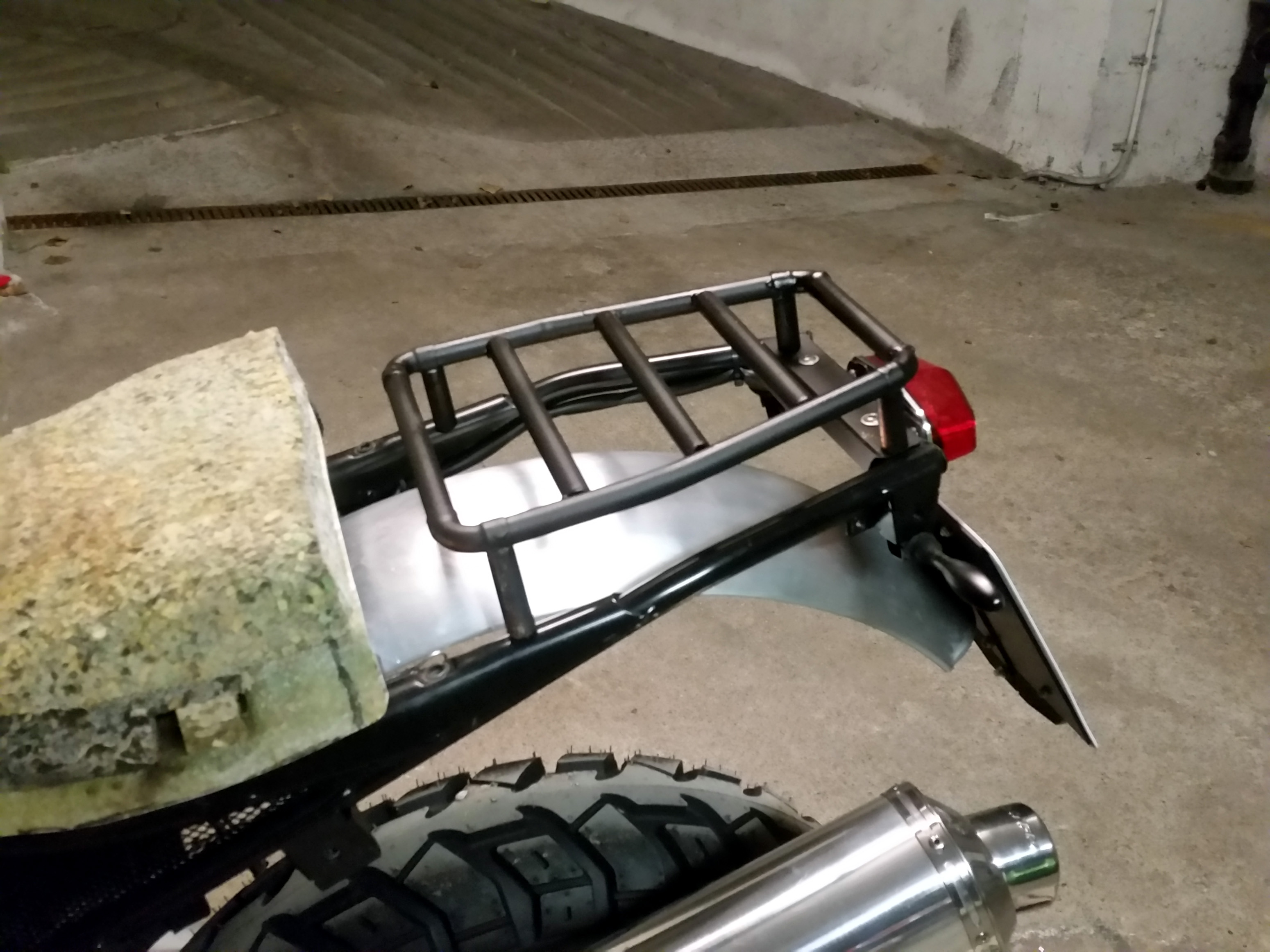

so der Träger ist beim bauen und schweisen

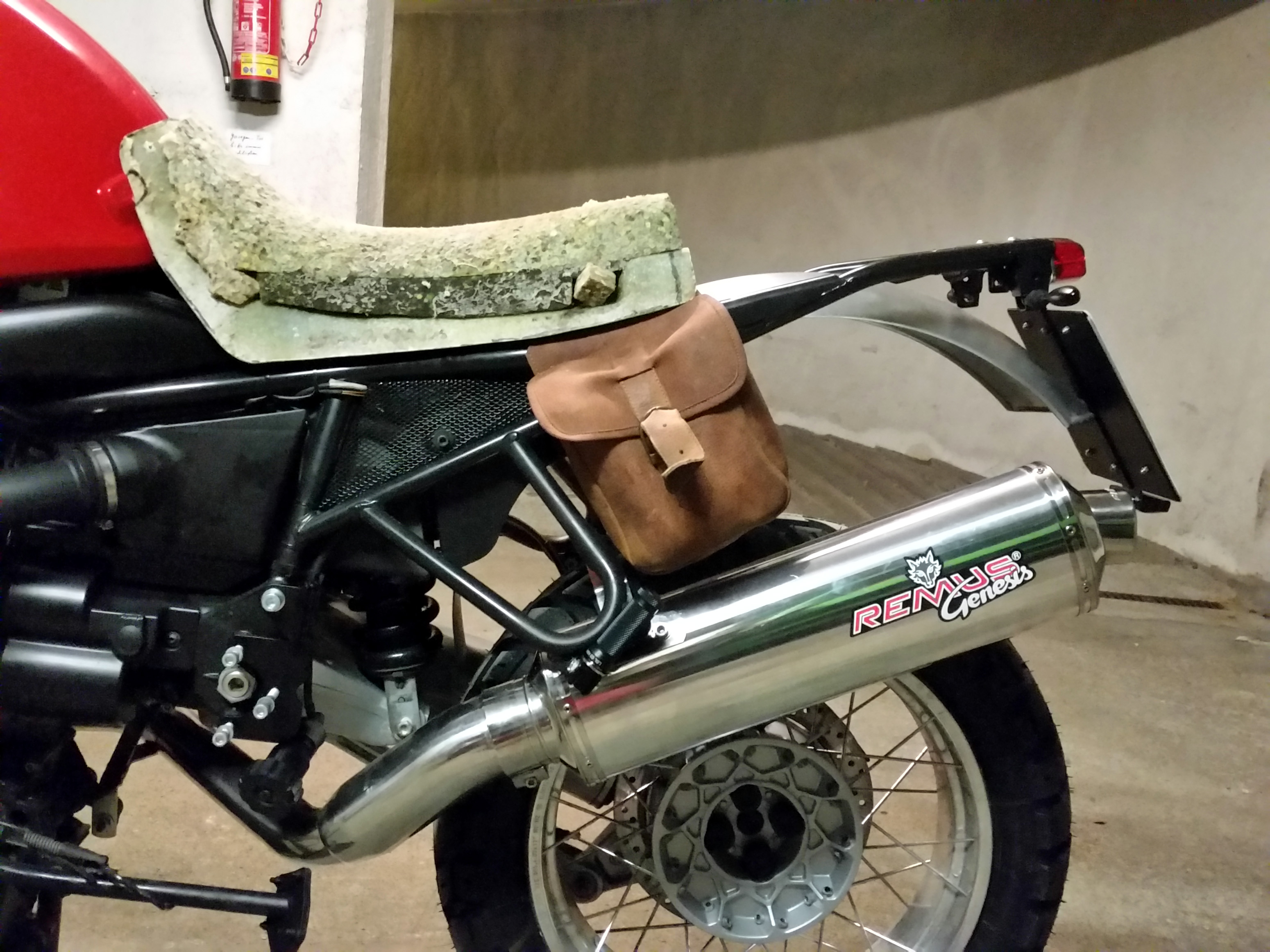

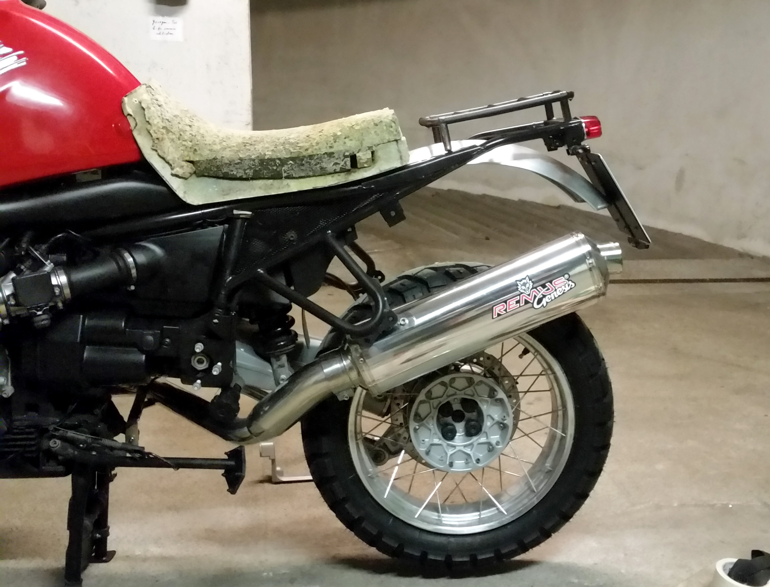

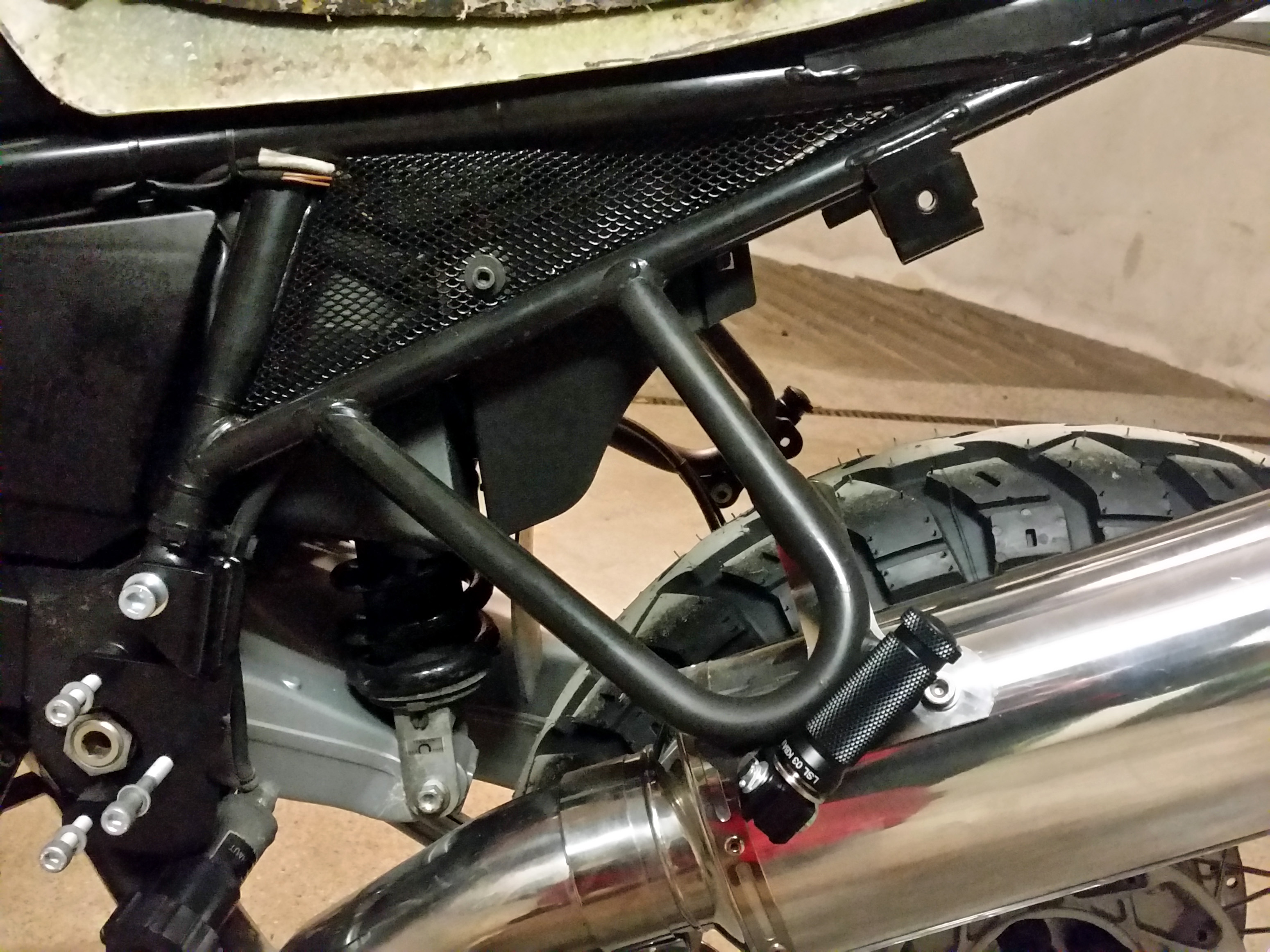

Seitendeckel und Fußrasten hinten
wieder ein Puzzle
Seitenverkleidung im Rahmendreieck und Fußrasten hinten sind dran.

die Kabel würde ich nach innen verlegen

Hallo Tom,
dazu muss der Rahmen hoch, das mach ich erst beim Kupplungswechsel.
Bei meiner Großen ist das Kabel wie durch Zauberhand verschwunden.

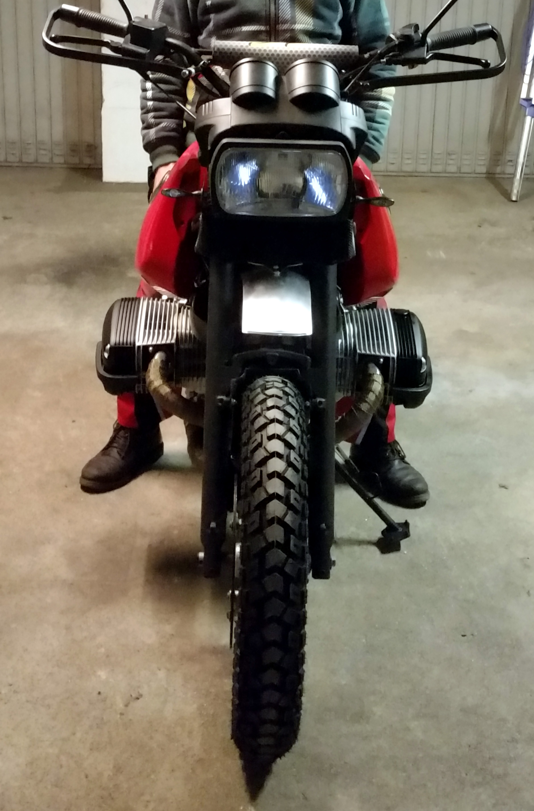

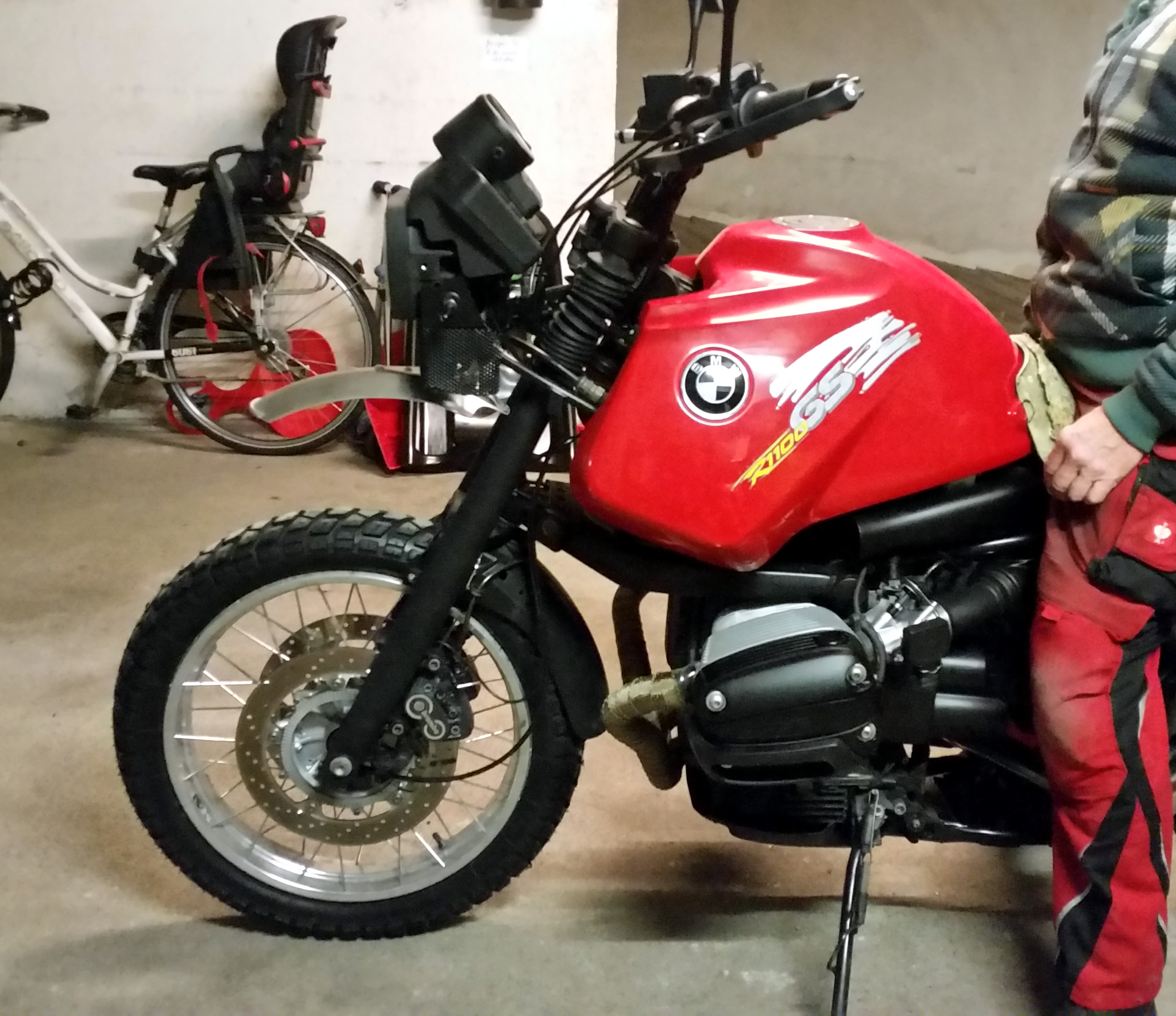

Besser oder nicht?

Hi Rainer, dass untere Blech würde ich schwarz (weil unauffällig) belassen. Ohne Scheibe gefällt sie mir besser. Nicht wirklich filigran, aber das ist die 11er sowieso nicht und will sie einklich auch nicht sein, oder? Für mich ist das irgendwie stimmig. Sowohl von vorne als auch von der Seite. Der Ölkühler fällt fast gar nicht auf.
In meiner Wahrnehmung steht sie so durchaus zu ihrem Ursprung.[emoji106]
