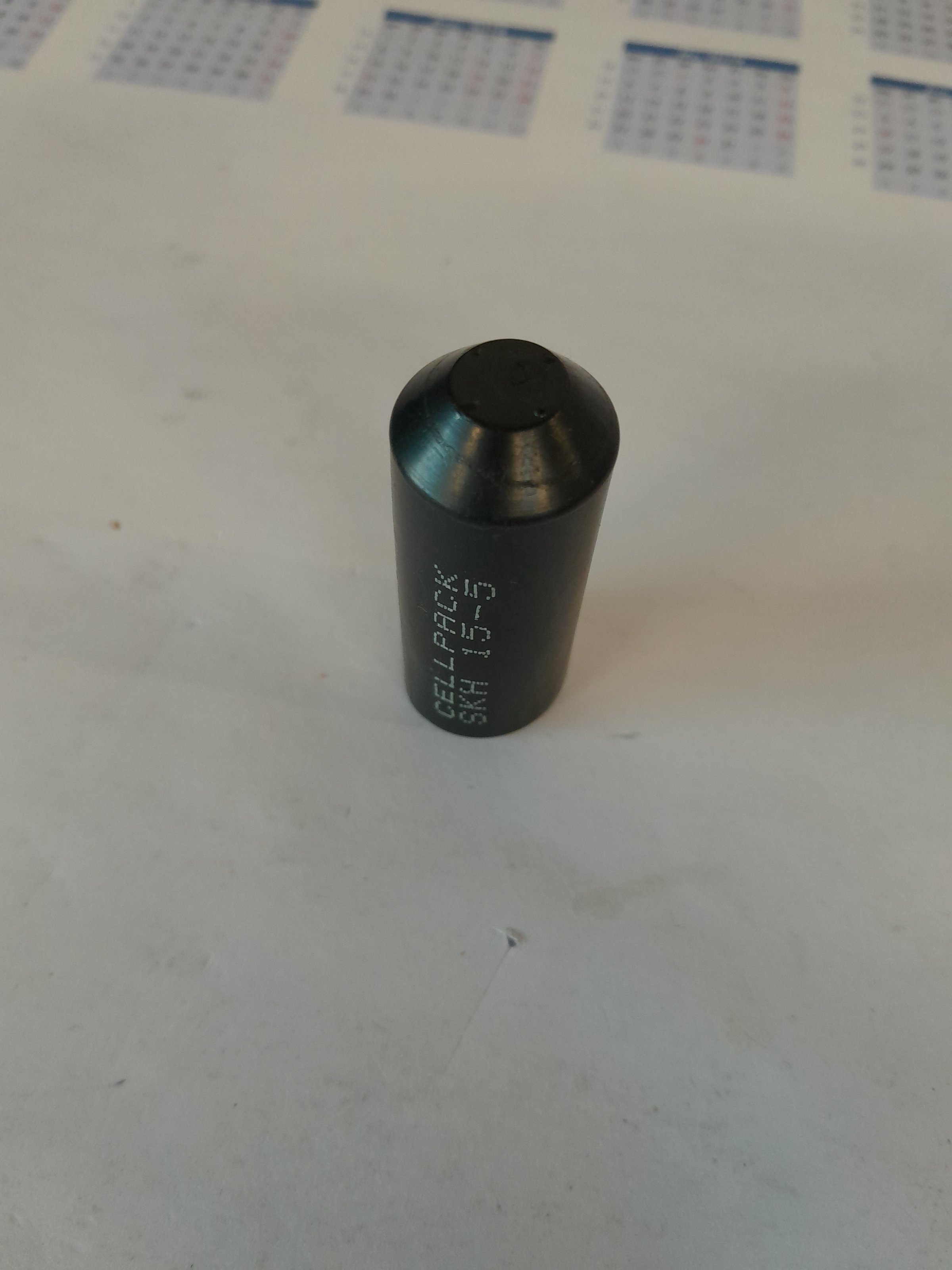

bmwfahrerr100rs
bmwfahrerr100rs
30.08.2015
628
RT
11er gs 100 rs und aus der Jugend cb 900 boldor
