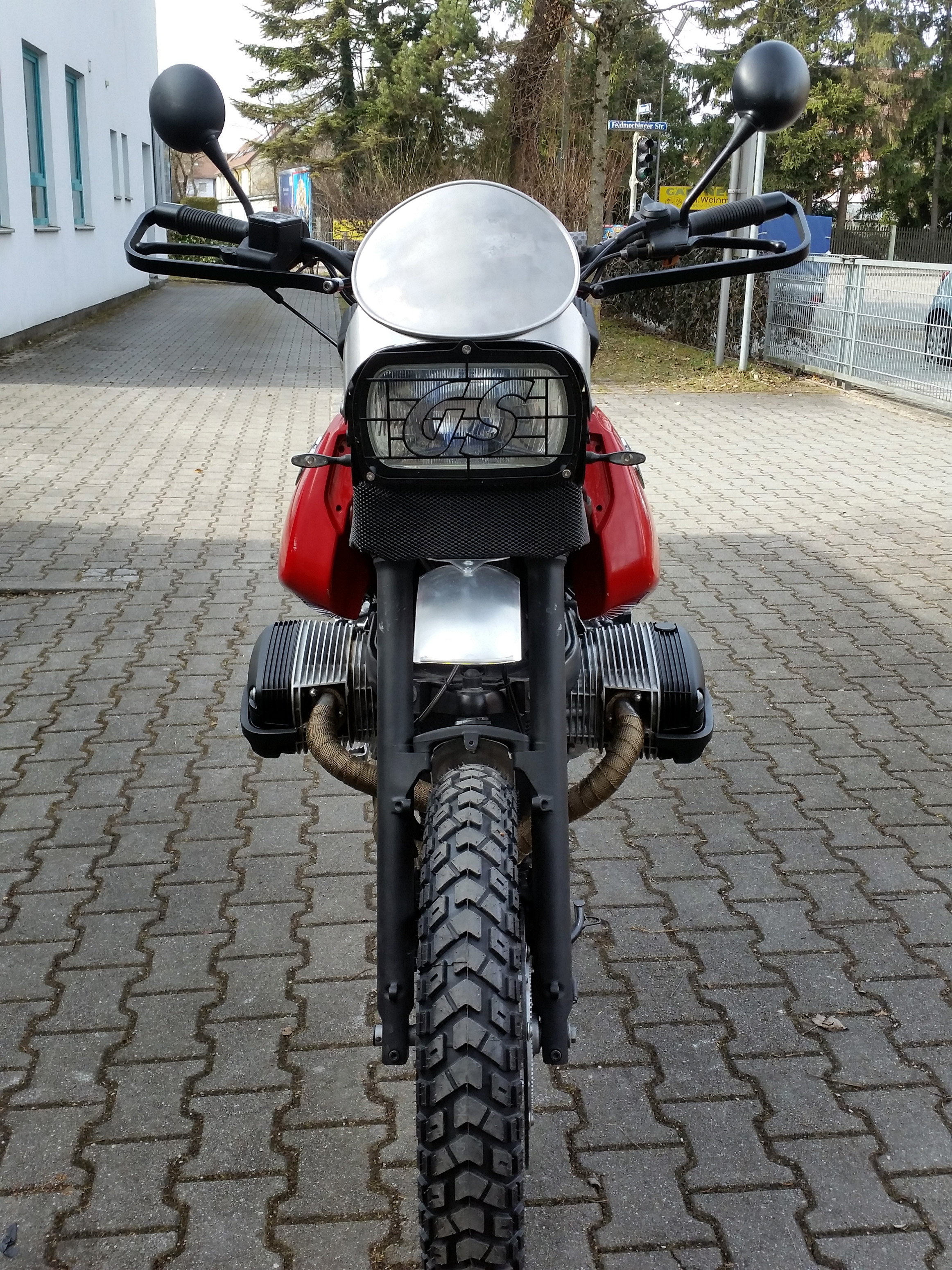

Ich find auch oben wirkt es gut und das untere wird noch höher und kleiner aus Alu aber schwarz.
Vor den Amaturen kommt noch MRA Streetshield.
Ich hoffe das ist klein genug und dekt die Amaturen etwas ab.
Vor den Scheinwerfer kommt noch ein Gitter, entweder wie meine oder eins von TT
Brauch erst Mal die nächsten Teile, vorn kommt noch ein Wilbers rein.

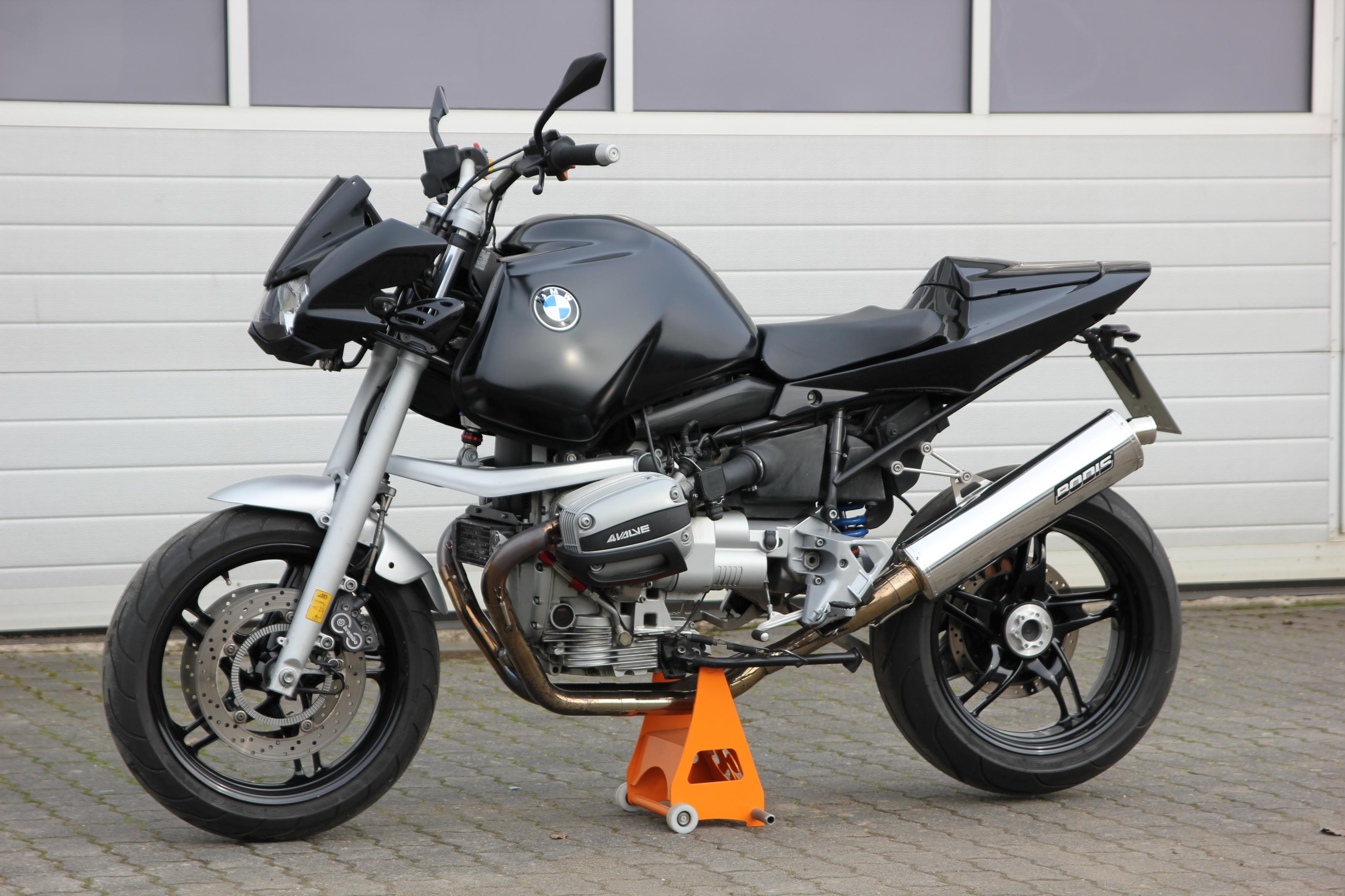

Ich habe vor Jahren mal Larsi´s Kawa-GS nachgebaut aber im Gegensatz zu ihm die rahmenfeste Variante gewählt.
Das sieht dann so aus:

Ich habe damals den kompletten Vorbau neu aufgebaut.
Auch den Trägerrahmen habe ich neu angefertigt.
Alles ist an den ursprünglichen Befestigungspunkten am Rahmen fixiert.
(Bei Interesse stelle ich dazu gerne ein paar Fotos ein.)

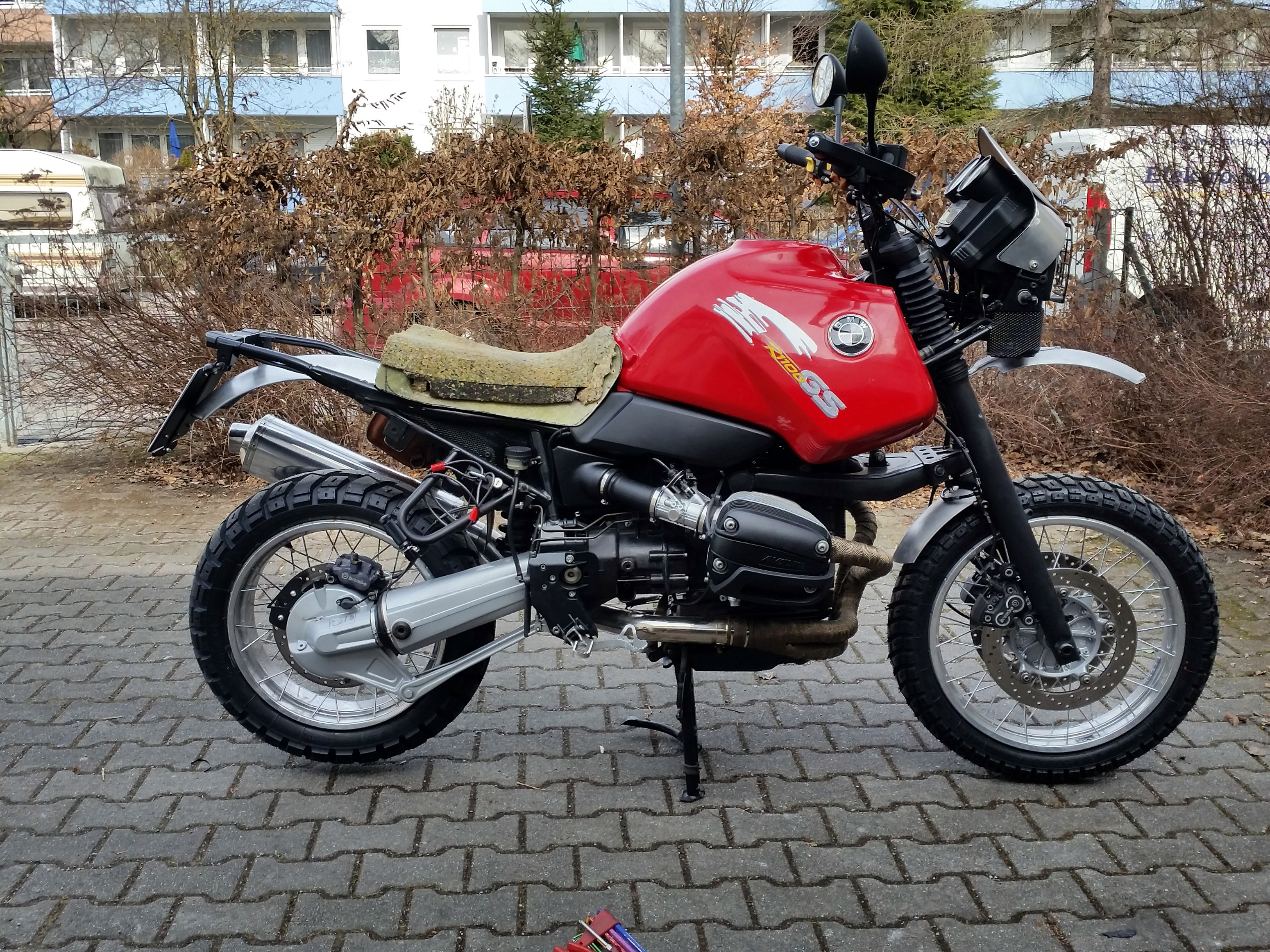

das vordere Schutzblech ist fertig.
Ich hoffe ich bekomm meine Teile Morgen vom Pulvern.
Dann kommt der nächste Schritt.

Das pulvern dauert, bei zwei Teilen geht da Zeug nicht runter.
Aber dafür hab ich ein zweites Scheinwerfergitter ergattert.
Glück muss man haben, ich freu mich schon auf das Teil, noch pulvern und dran.

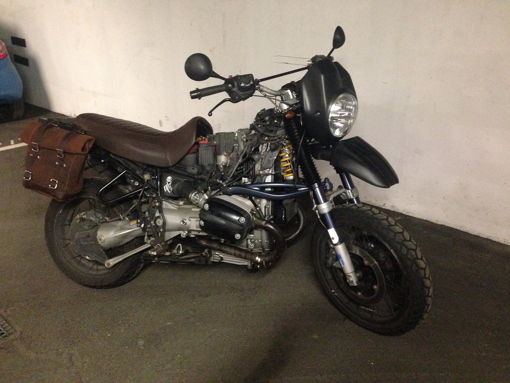

vermutlich hilft Dir das nicht, aber bei mir ist es nicht viel besser: ich bastle gerade an einer 1150iger (mit einigen unit garage teilen, preislich völlig überzogen) und jedes 2. teil, das ich anfasse passt auch nicht so ganz wie ich mir das vorstelle....

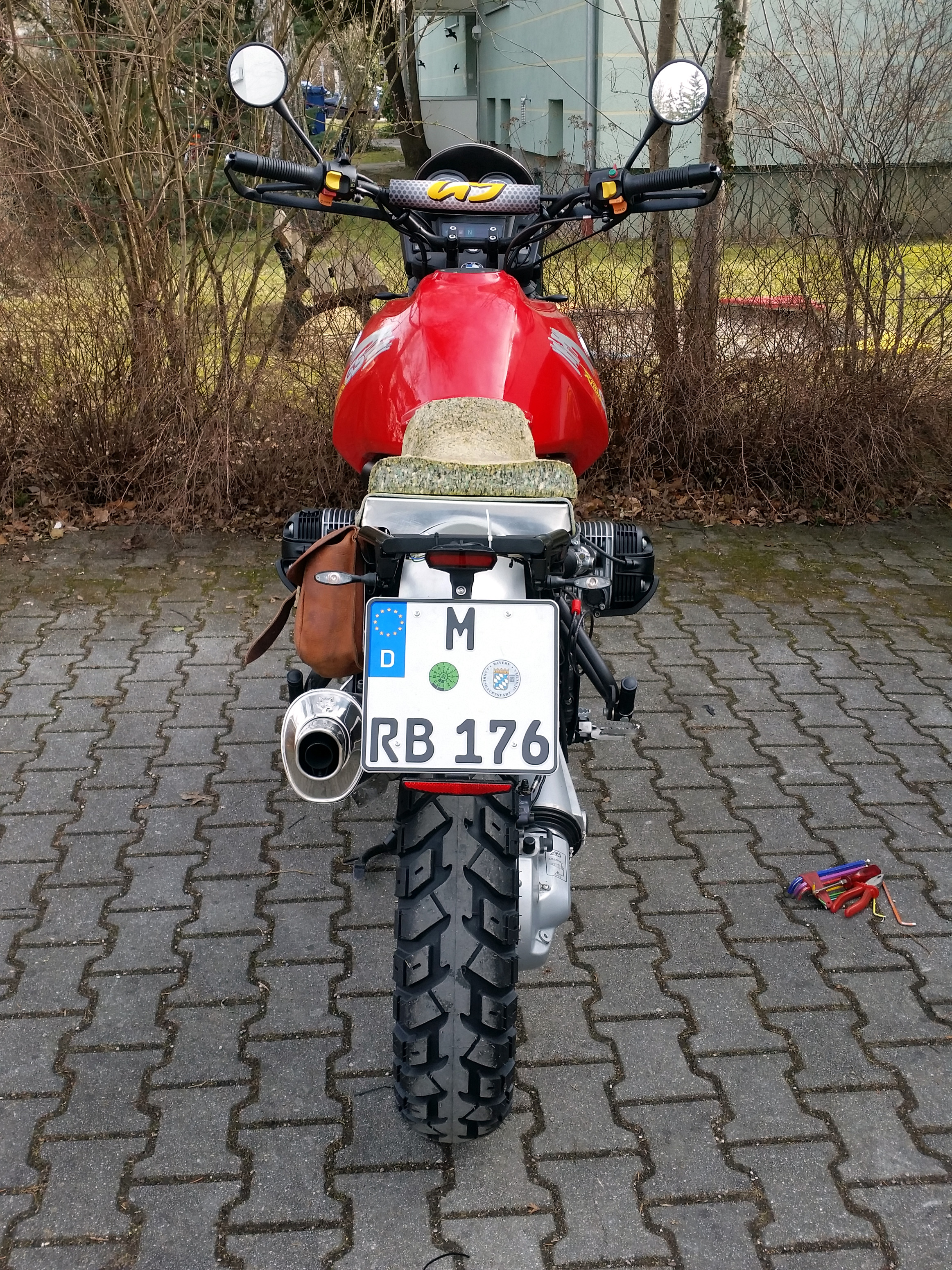

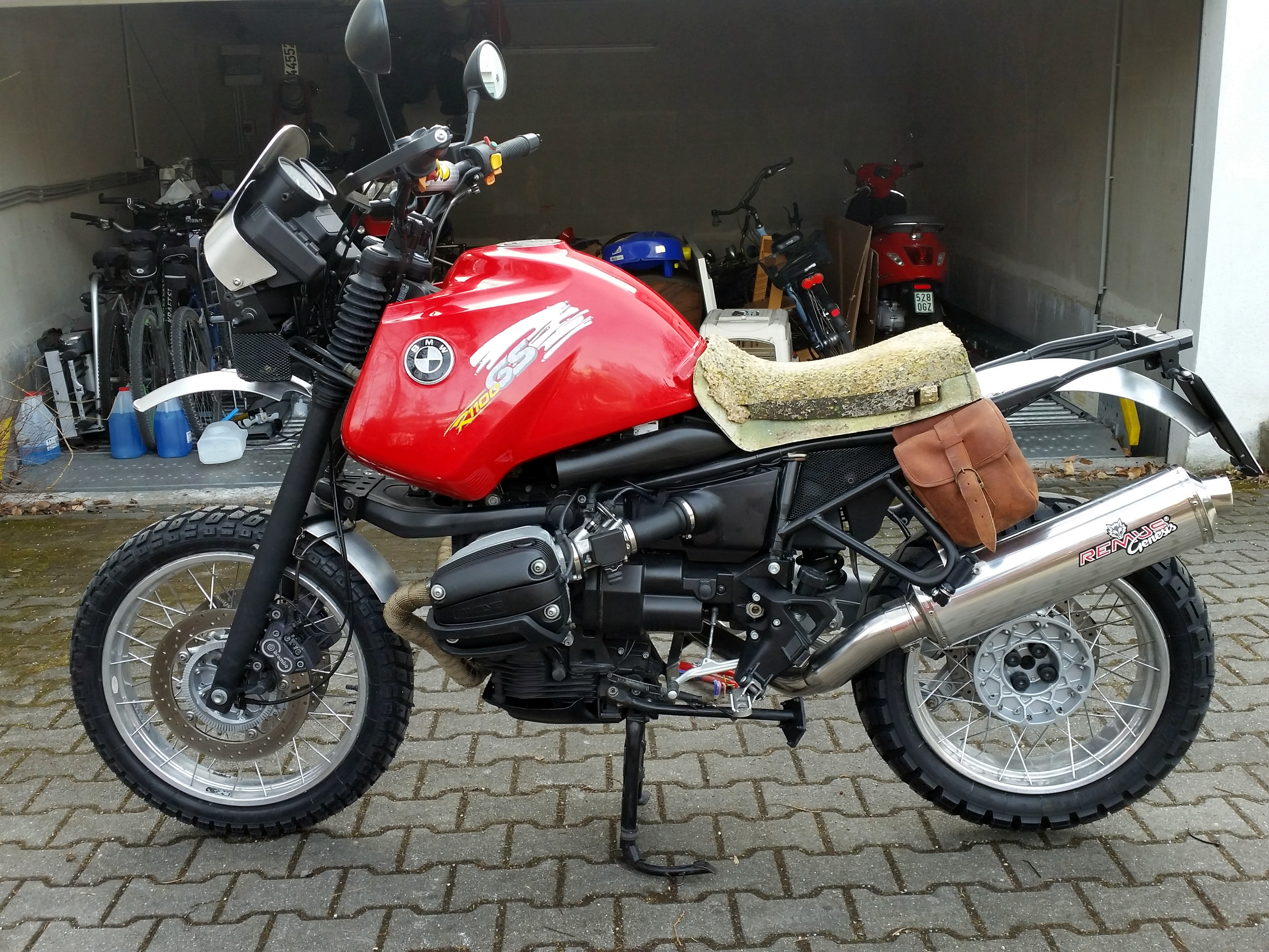

ein neuer Stand des Umbau
Hallo Leute,
das Wochenende hat sich als ziemlich werfolgreich heraus gestellt.
Vorderbau nimmt Form an.
Das Rücklicht ist gewechsel und schaut gar nicht so schlecht aus.
Das Grundgerüst Gepäckträger ist anscheinend fertig.
Die Schutzbleche brauchen nur noch Feintuning.
Allerdings ist die Bremse unter aller Kanone, meine Große bremst dagegen wie ein Anker.
Werd mal die Beläge wechseln und die Scheiben messen, mal schaun woran es liegt.
zudem ist das moped bereits so in die jahre gekommen, dass beim basteln laufend defekte ans licht treten, die zusätzlich zeit und geld kosten (lager-schäden, poröse Leitungen,...) und bald geht die Saison wieder los und es ist noch kein licht am ende des tunnels :stomp:
hast du schon Bilder von deinem Projekt ?
philipp
philipp
13.12.2005
285
Baden
BMW R1250 GSA Bj. 2021

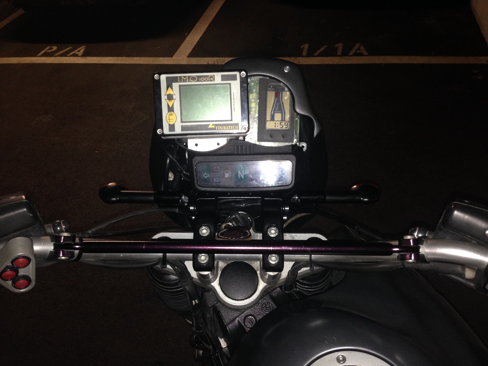

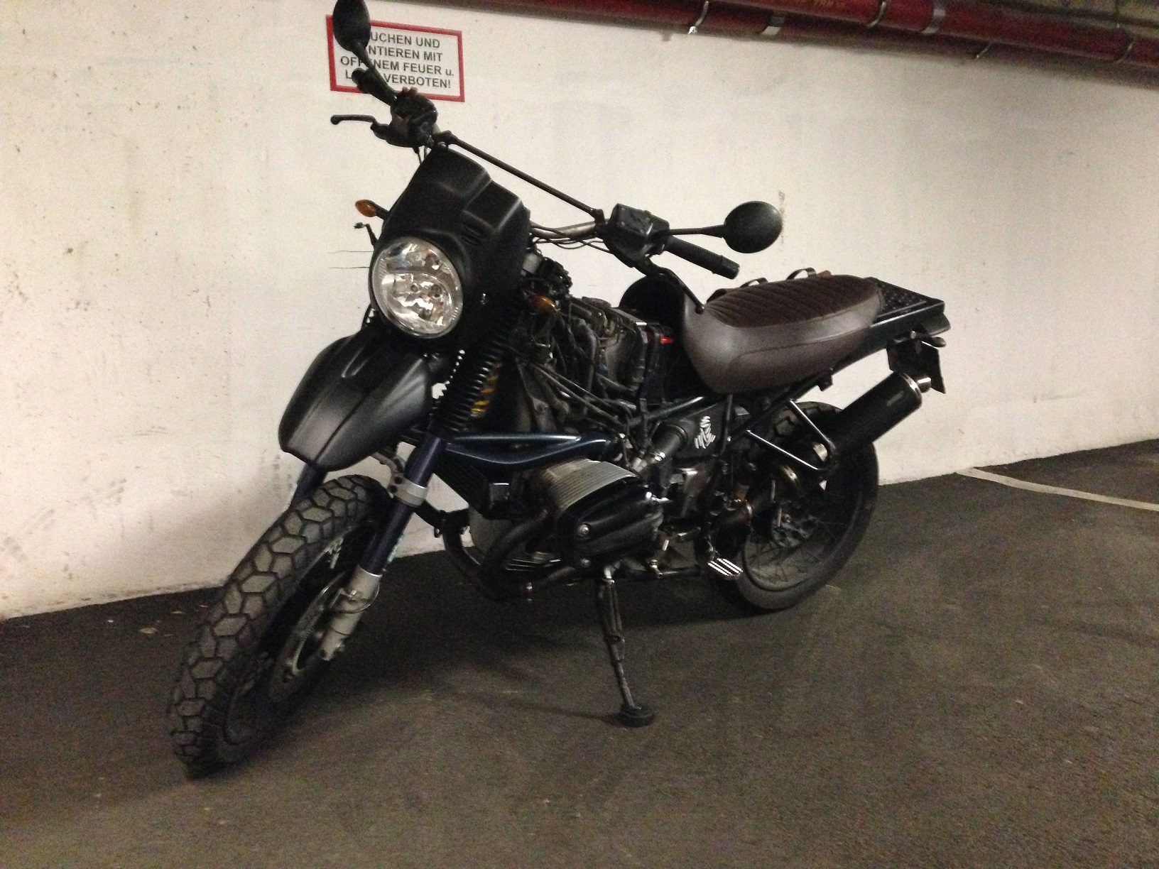

Hallo, anbei 2 aktuelle. Ich bin noch länger nicht fertigt, möchte aber dann auch alle technischen Änderungen hier posten.

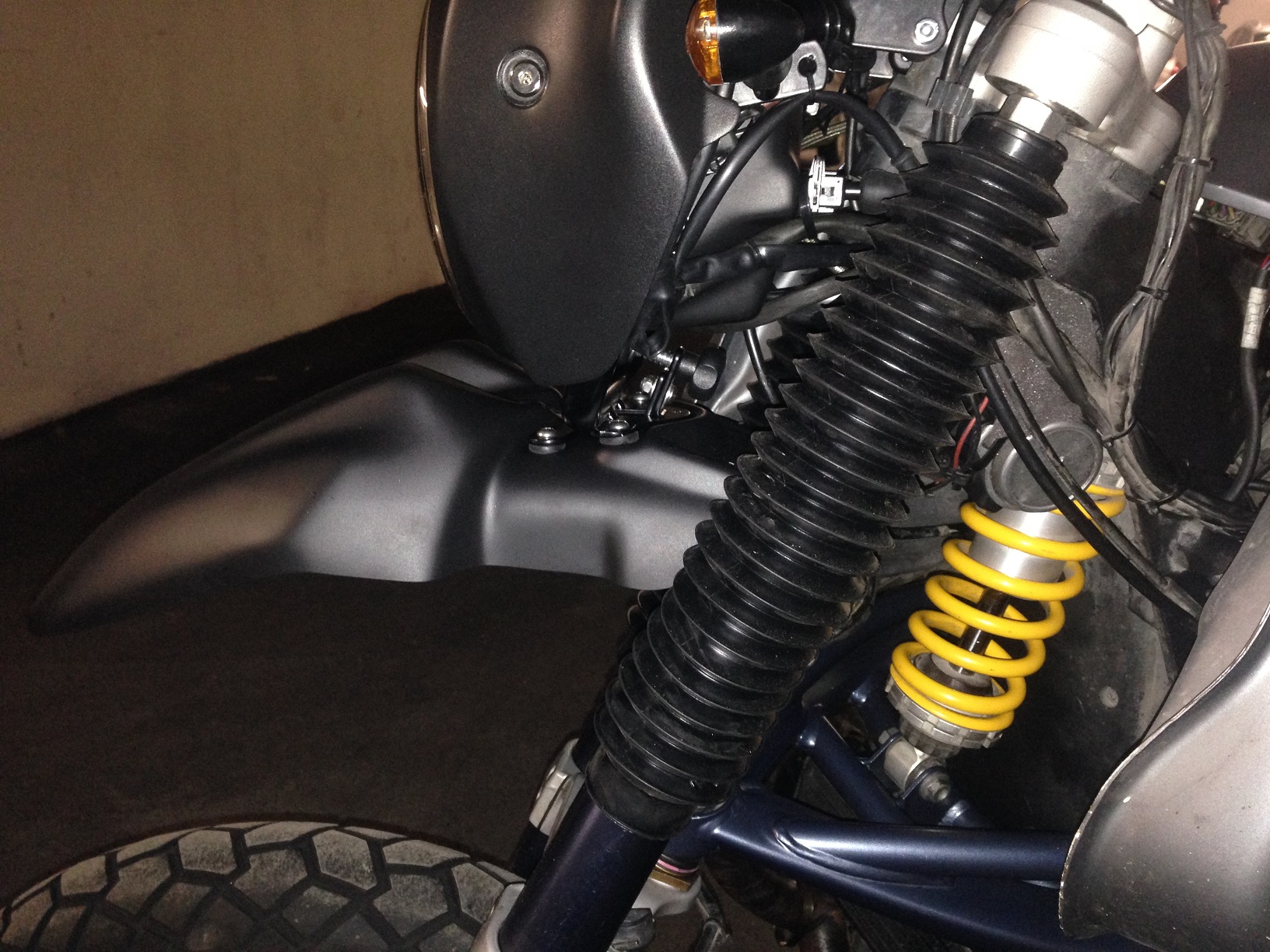

Hallo
so in etwa will ich meine umbauen...aber mit kleinem Rechteck Enduro Scheinwerfer.Kannst du mal ein Foto zeigen wo man erkennen kann wie der Kotflügel usw befestigt ist ?Ich hab zwar meine Idee...aber vielleicht ist deine besser !

Hallo Philipp,
deine Amaturen sind Interessant.
Was hast du da verbaut?
Was hast du auf der rechten Seite für einen Träger und Tasche dran?

Hallo
Der Kotflügel wird am Scheinwerferrahmen montiert. Anfangs war ich bezüglich der Festigkeit seeehr skeptisch, das hält aber hervorragend, da wackelt auch nichts. Der Scheinwerfer selbst hängt auf der oberen Gabelbrücke.

Hallo Philipp,
Die Armaturen gewinnen leider keinen Schönheitswettbewerb, aber das ist der Tatsache geschuldet, dass ich erstens das Moped jederzeit wieder in den Originalzustand zurückbauen können möchte und, dass ich mir einbilde unbedingt das FID zu brauchen. Die sehr (wie ich finde) schöne G/S Maske lässt leider nicht sehr viel Platz für Armaturen, daher die "wüste" Kombi mit dem Touratech-Imo. Aber mit den 21" Stollenreifen wird das dann wieder authentisch :D
philipp
philipp
13.12.2005
285
Baden
Ergänzung: die riesen Hupe musste ich unter den Rahmen vor dem Federbein verstecken (damit die nicht mit dem hinteren Ende des Kotflügels kollidiert.
Tasche inklusive Träger ist von unitgarage (der Preis is als obszön hoch zu bezeichnen), jedoch sind diese Teile wirklich passgenau gefertigt, sehr hochwertig und exakt ausgearbeitet und (wie ich finde) sehr schön anzusehen. Tasche ist am Träger mittels Schloss abschließbar und der Träger wird auf den Original Rahmenpunkten der Kofferhalterung verschraubt.
