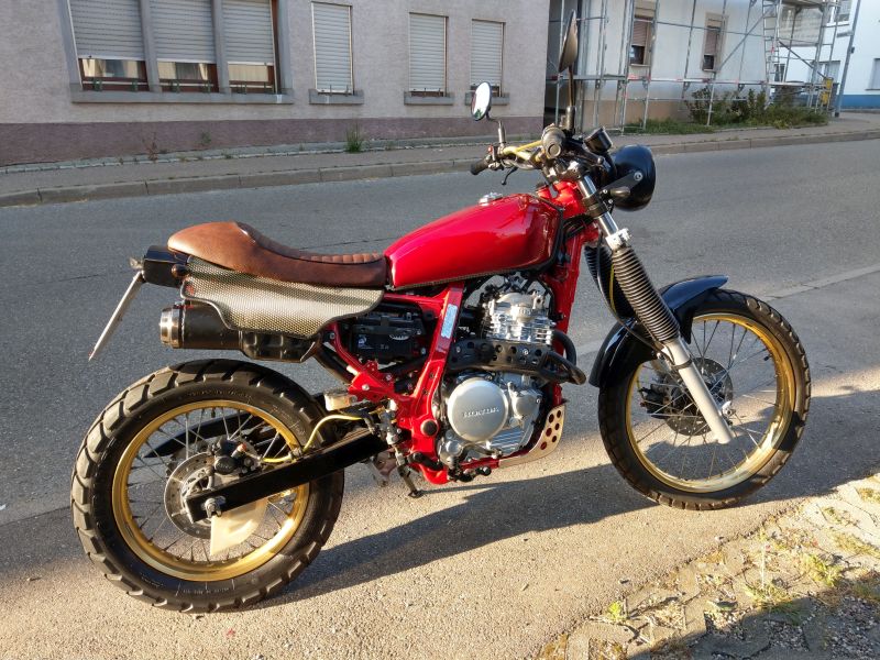

Meine BMW's sind mir für solche Mätzchen (noch) zu schade. Aber ich habe eine alte Domi gefangen und umgestrickt.
Vorher:
Nachher:

10 Kilo eingespart am Motorrad.
6 Kilo durch den kleineren Tank vollgetankt.
Insgesamt also 16 Kilo leichter als das vollgetankte Original.
Wenn jemand Interesse an sowas hat, gebe ich gerne weiter, welche Probleme ich wie gelöst habe.
Deshalb habe ich das hier gezeigt.
Dass das nicht jedem gefällt, war klar, sonst hätte ich auch mein Ziel verfehlt, etwas Besonderes zu bauen.
Das Klientel hier ist sicher auch konservativer und auch älter.
Meine Tochter (31), die meine R1200 GS so hässlich findet, dass sie nicht draufsitzen würde, findet den Style "mega".
Geht schon mal los mit dem Tank. Ist ein Nachbau des Honda CG 125 Tanks aus China.
Sitzbank gibts auch in Schwarz, 35 Euro.
Konsequent habe ich die Farben schwarz-rot-gold verarbeitet.
Die braune Bank gefiel mir besser.
Schnitte am Rahmen Nur im Bereich der Tankaufnahme
Die Motivation dazu:
Ich habe schon mehr als 100 Motorräder restauriert, neu aufgebaut oder verändert.
Darunter 4 Domis originalgetreu.
Diese war gezielt als Umbauprojekt ausgesucht, viel Plastik war zerbrochen.
Ich habe eine Herausforderung gesucht. Es gibt viele Ansätze, sowas zu realisieren, die Probleme sind mannigfach.
Daran sind schon viele gescheitert. Die halbfertigen Umbauten findet man bei eBay.
Die Probleme eins nach dem anderen zu lösen, ohne dabei auf teure Spezialanfertigungen zurückzugreifen, war Teil des Plans.
Für mich war das eine sehr zufriedenstellende Lösung nach 200 Arbeitsstunden.
Aber ich habe Zeit.
Bin kreativer Pensionär.
Ich bin stolz darauf.
Ich biete nachher eine Komplettlösung mit neuem TÜV.
Es wartet nun der grösste Einzylinder, der je in einen Motorradrahmen gehängt wurde, auf seine Reincarnation als Tourentaugliches Rallyebike.
Inspiriert durch einen perfekten Umbau eines polnischen Bekannten einer SR43B zum Rallyemotorrad.
Allerdings hat der 15.000 Euro investiert.
Ich will das mit einem Zehntel schaffen.
Der Dominator-scrambler hat summa Summarum rund 2000 gekostet.
Mal sehen, was er einbringt.

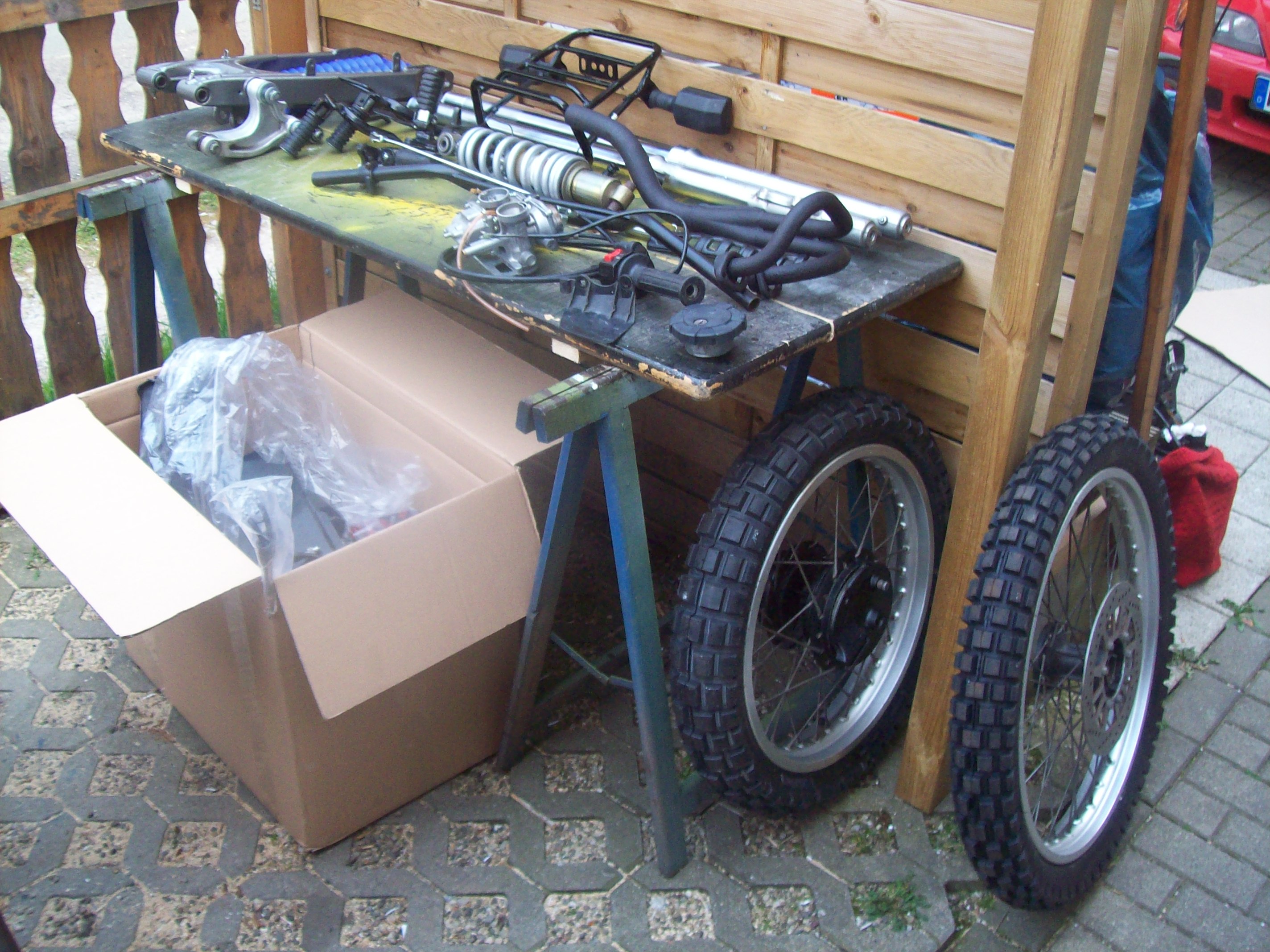

Ich habe diese NX650 vor etwa 2 Jahren gekauft, mit dem Ziel, daraus etwas Eigenes in Sachen Motorrad zu gestalten. Etwas, das einzigartig ist und meine Handschrift trägt, gleichwohl nicht jedem gefallen muss und auch nicht soll. So ist das auch mit meinen Bildern, die ich gestalte. Wer sich lieber den röhrenden Hirsch oder ein idyllisches Landschaftsmotiv übers Sofa hängt, dem wird sowas nicht gefallen:
Soviel zum "Geschmack", zurück zur Technik:
Auch wenn der Basispreis mit 1200 Euro eher lächerlich war, kostet es doch eine gewisse Überwindung, die Stichsäge oder Flex zur Hand zu nehmen und mal kurz das Heck oder andere Teile abzuschneiden, wohl wissend, dass es dann kein Zurück gibt.
Den Tank habe ich -wie erwähnt- bei ebay erstanden, die größte Schwierigkeit dabei war das Ausfüllen eines 8-seitigen Zollformulars, was mehr Zeit gekostet hat, als die Lackierung von Frontfender (gekürzt) und Heck nebst Vorarbeit.
Setzt man den Tank ganz nach vorn, knallen die Gabelholme vor Anschlag dagegen und der Öleinfüll-/Kontrollstutzen ist verdeckt. Begrenzt man den Lenkeinschlag, geht das Lenkschloß nicht mehr zu.
Die größte Schwierigkeit bestand aber darin, die gesamte Elektrik und Elektronik, die bei der Domi in der Frontverkleidung verbaut ist, anderweitig unterzubringen.

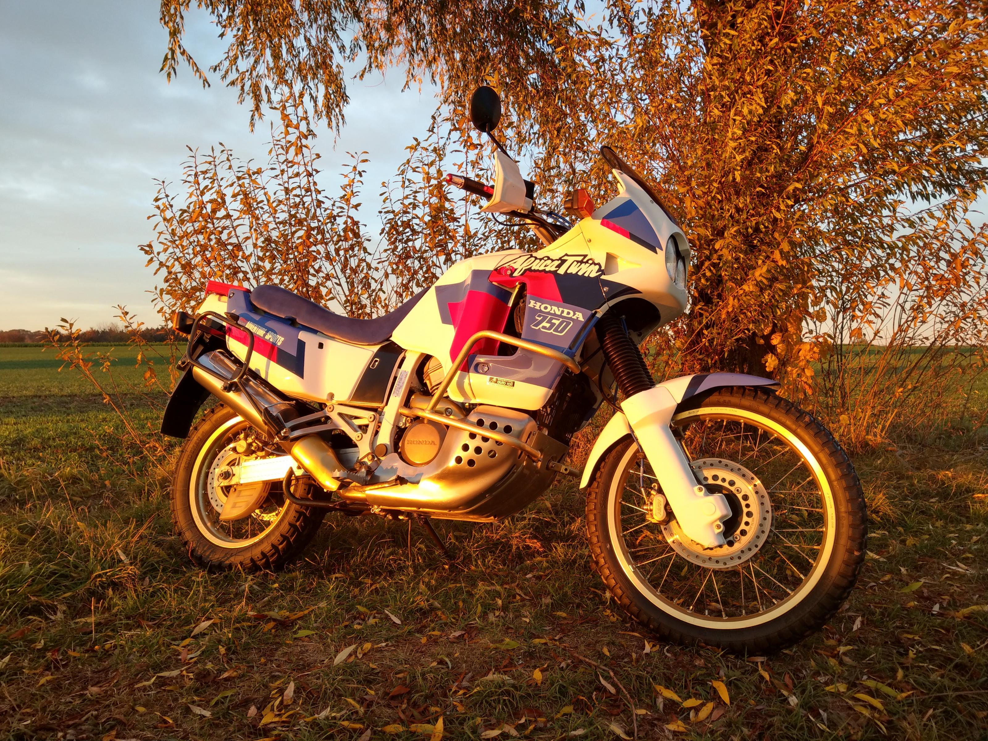

Für mich persönlich stelle ich fest, dass das Erstlingswerk, aus einer an sich guten Reiseenduro einen nicht alltagstauglichen scrambler zu machen, einigermaßen gelungen ist. Meine bisherigen „Umbauten“ waren eher sehr beschränkt und griffen nicht sonderlich tief ins Erbgut des Ursprungs-Motorrades ein.

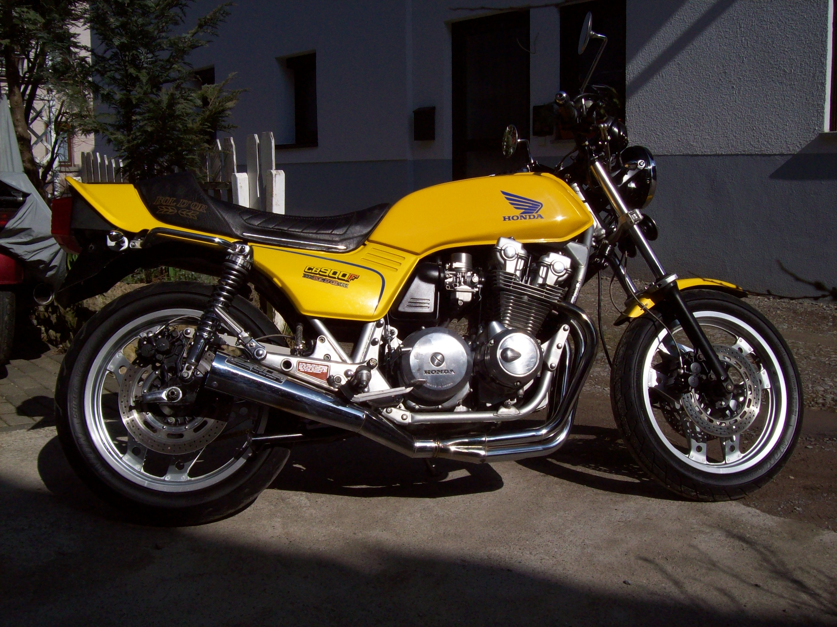

1. Honda CB900F Bol d'or mit zahlreichen Modifikationen

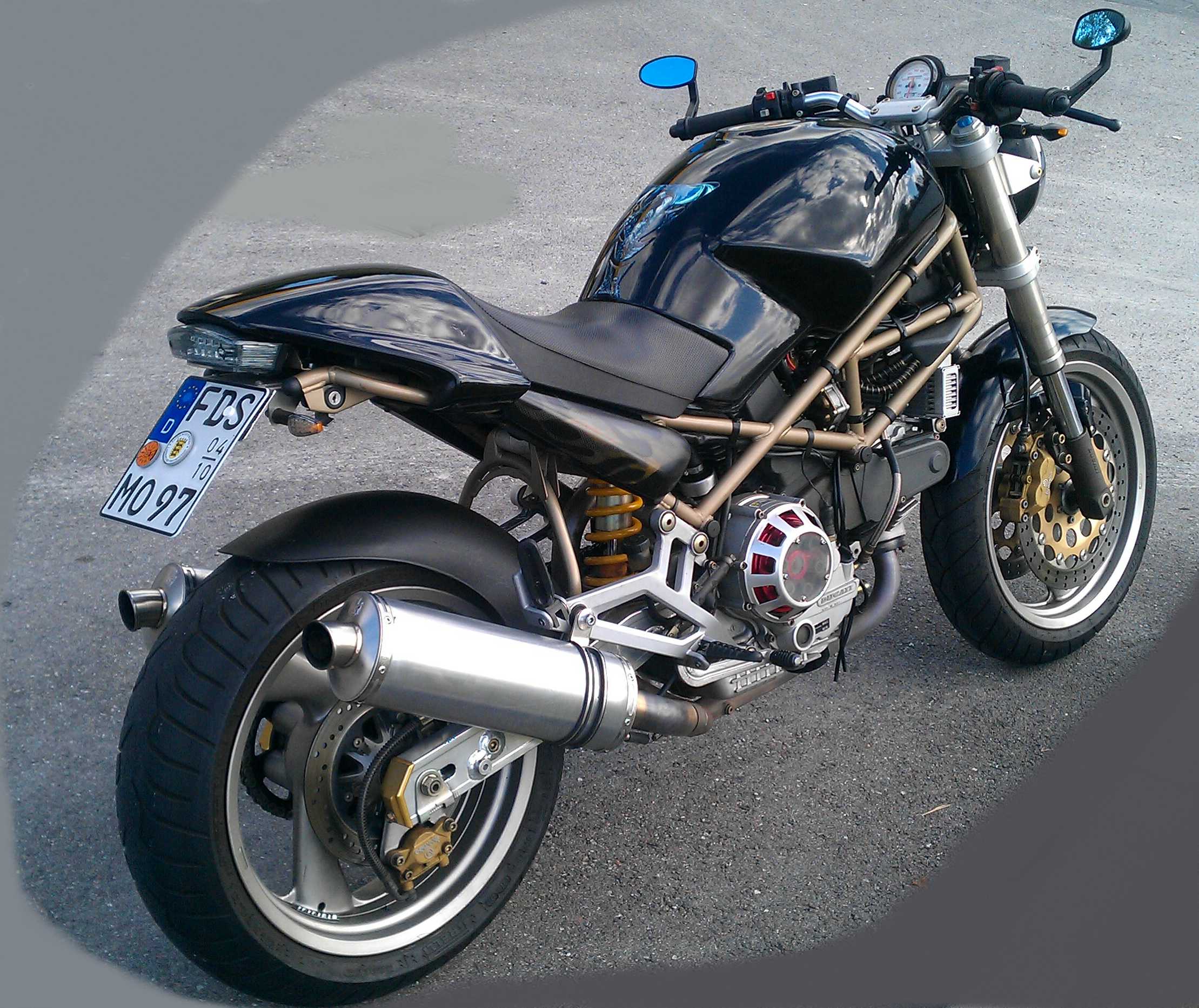

2. Ducati M900 Monster "Roadster"

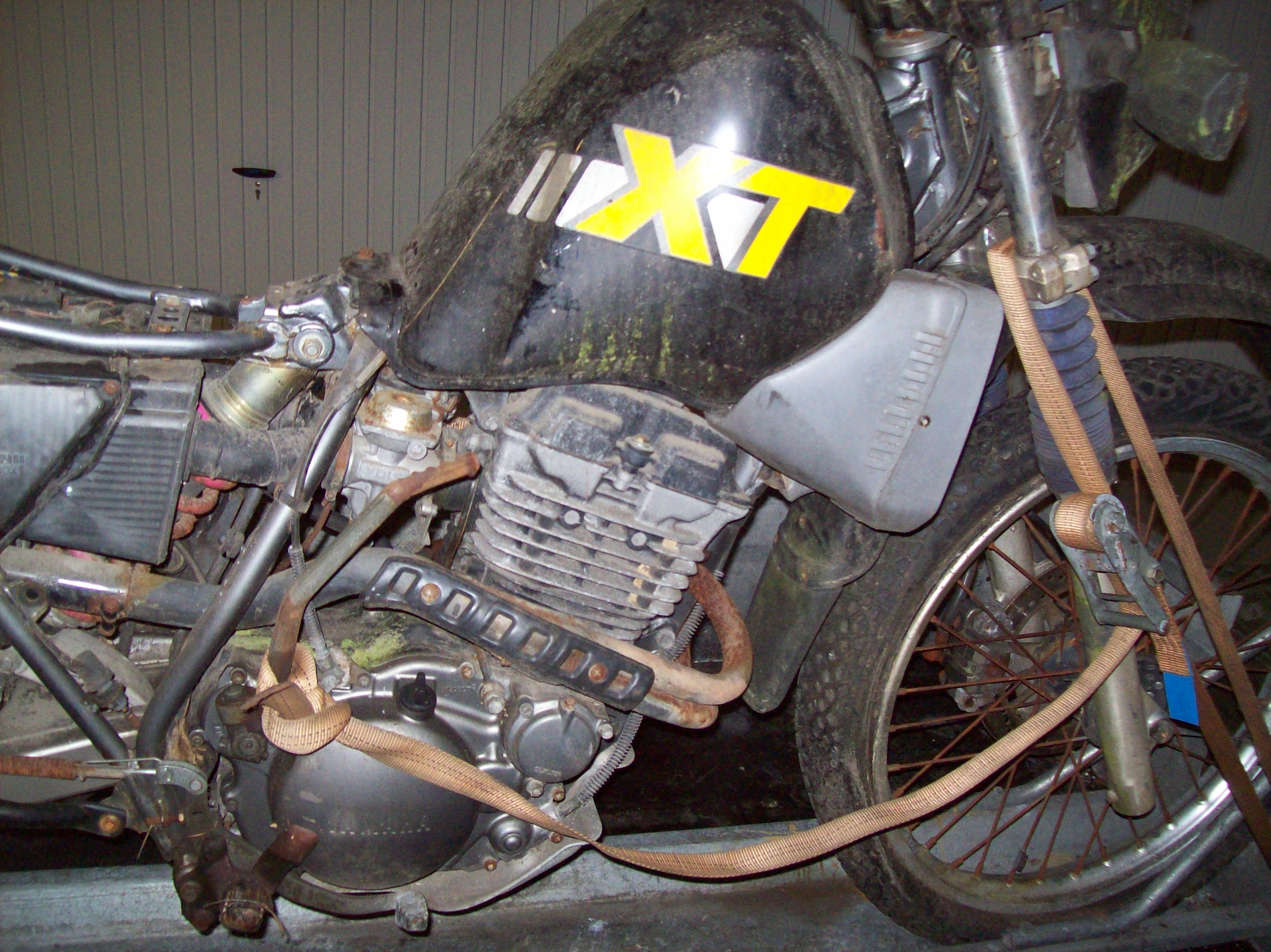

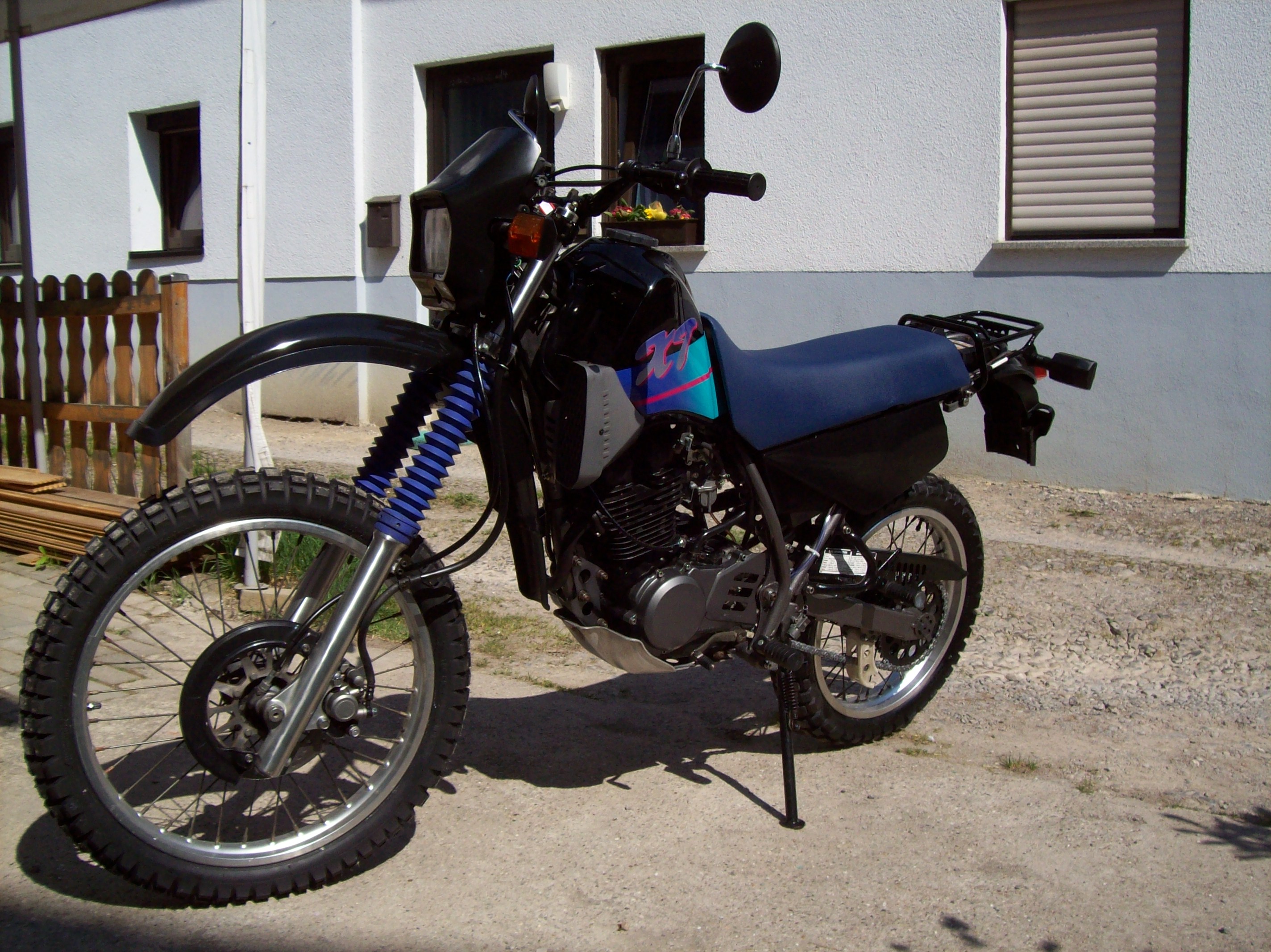

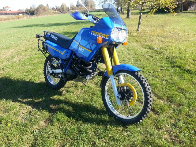

3. Yamaha XT 600 Ténéré "Rallye"

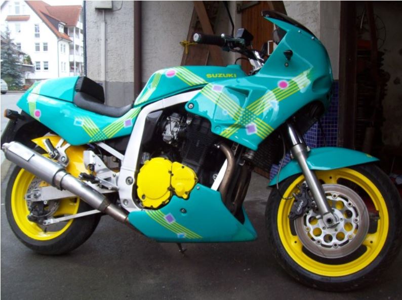

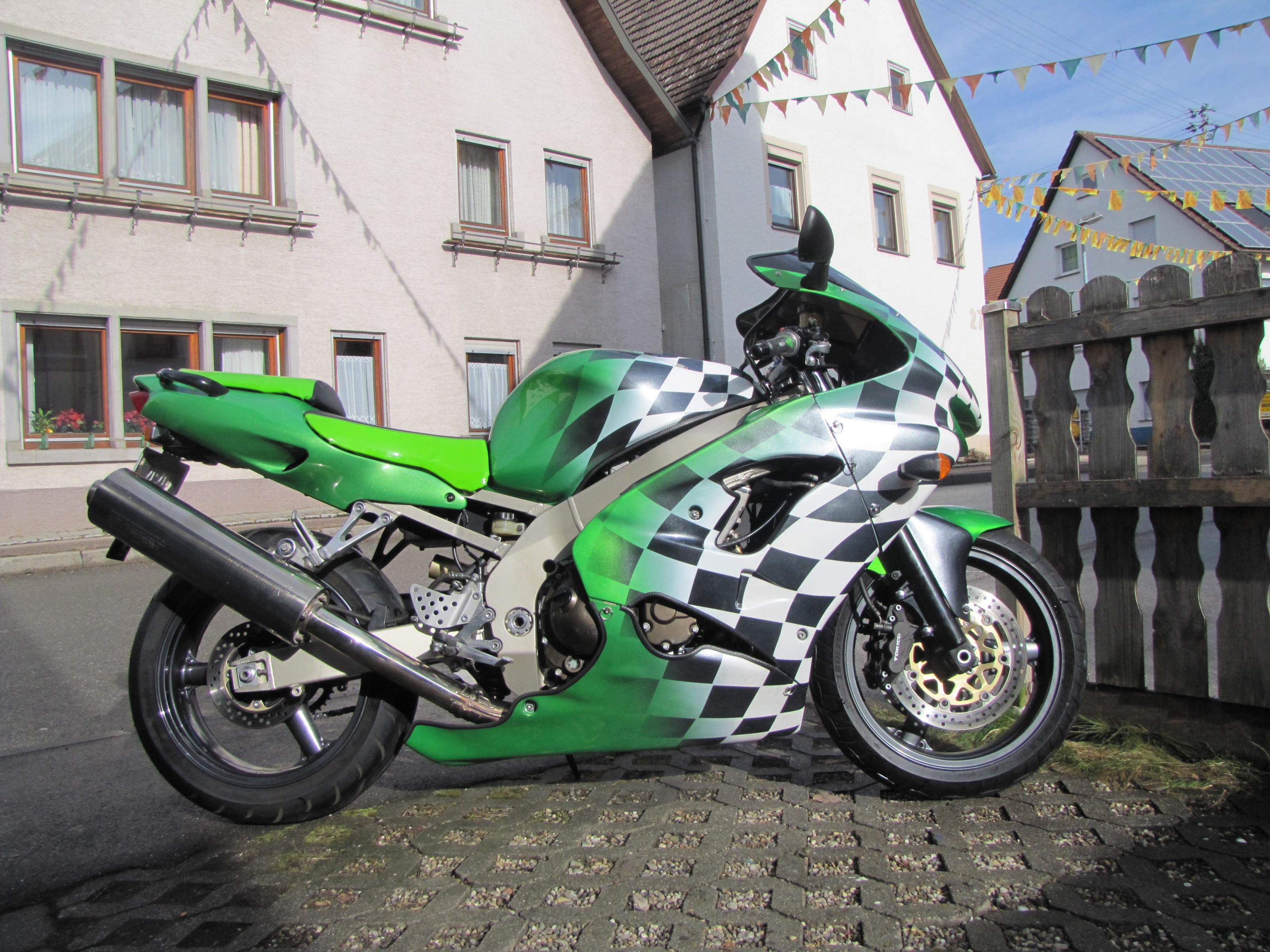

Das war alles recht einfach. Die knallbunte Suzuki GSX-R1100 "new wave" habe ich nur restauriert, nicht selbst verbrochen.
Der Umbau stammt vom bekannten Customizer Roland Gimbel aus Breisach, die Farbgebung von Voth-Lackdesign in Kappel-Grafenhausen. Beides Profis.
Ich bin nur Hobbybastler und habe alles mit Hilfe eines Freundes selbst gemacht. Das war die eigentliche Herausforderung. Und die Aussage eines Freundes, aus einer NX650 könne man keinen scrambler bauen. Das Gegenteil ist nun bewiesen.

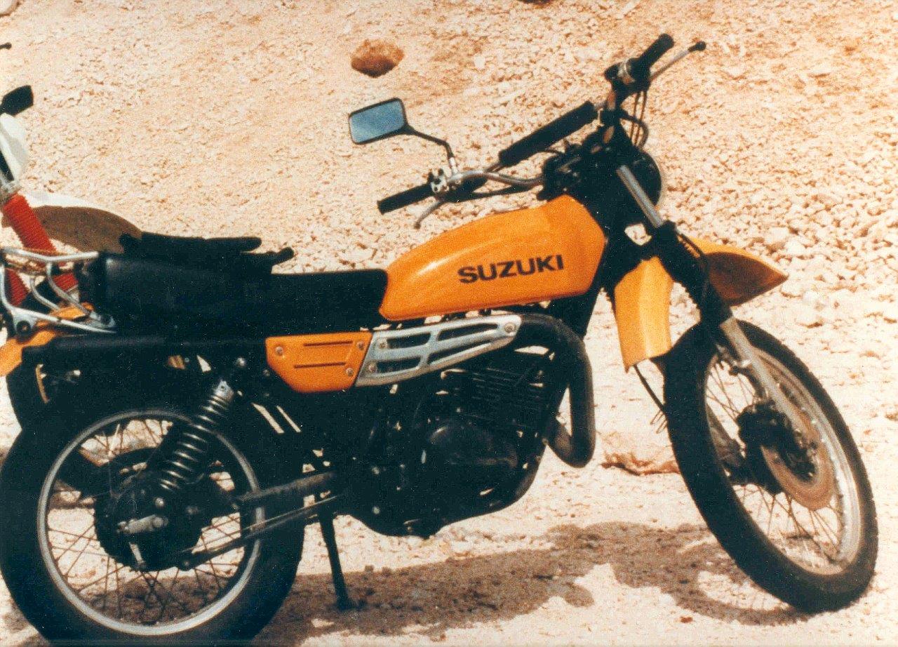

Beiliegend ein Foto eines meiner Projakte..eine Suzuki TS 250 ..Front GT 380 mit Scheibenbremse, Motor Steuerzeiten an RM 250 "angenähert" Schwingen und Lenkkopflager optimiert ( Bronce Bundbüchsen...Kegelrollenlager ) usw. Die lief extrem gut!!

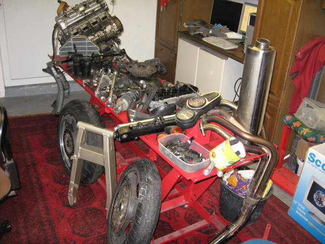

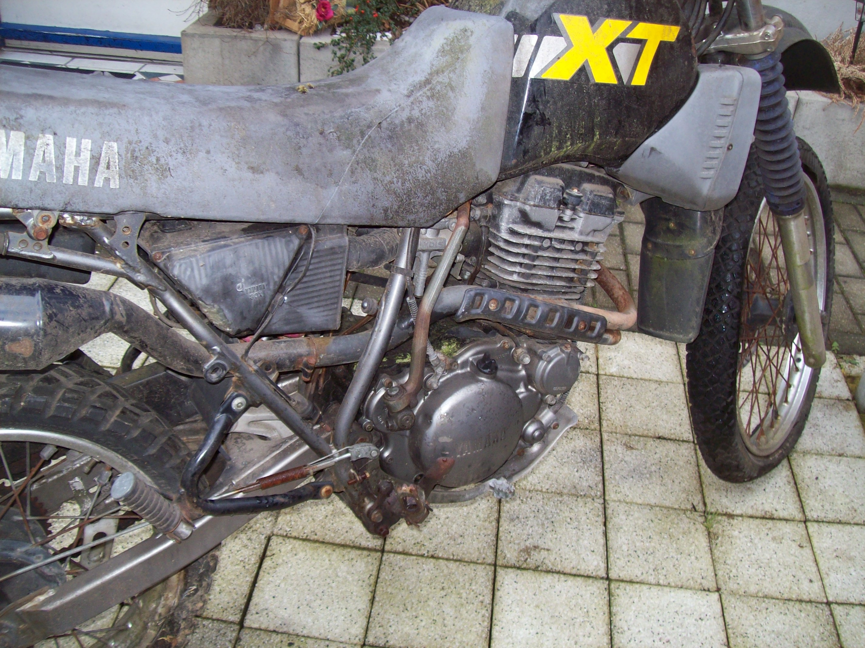

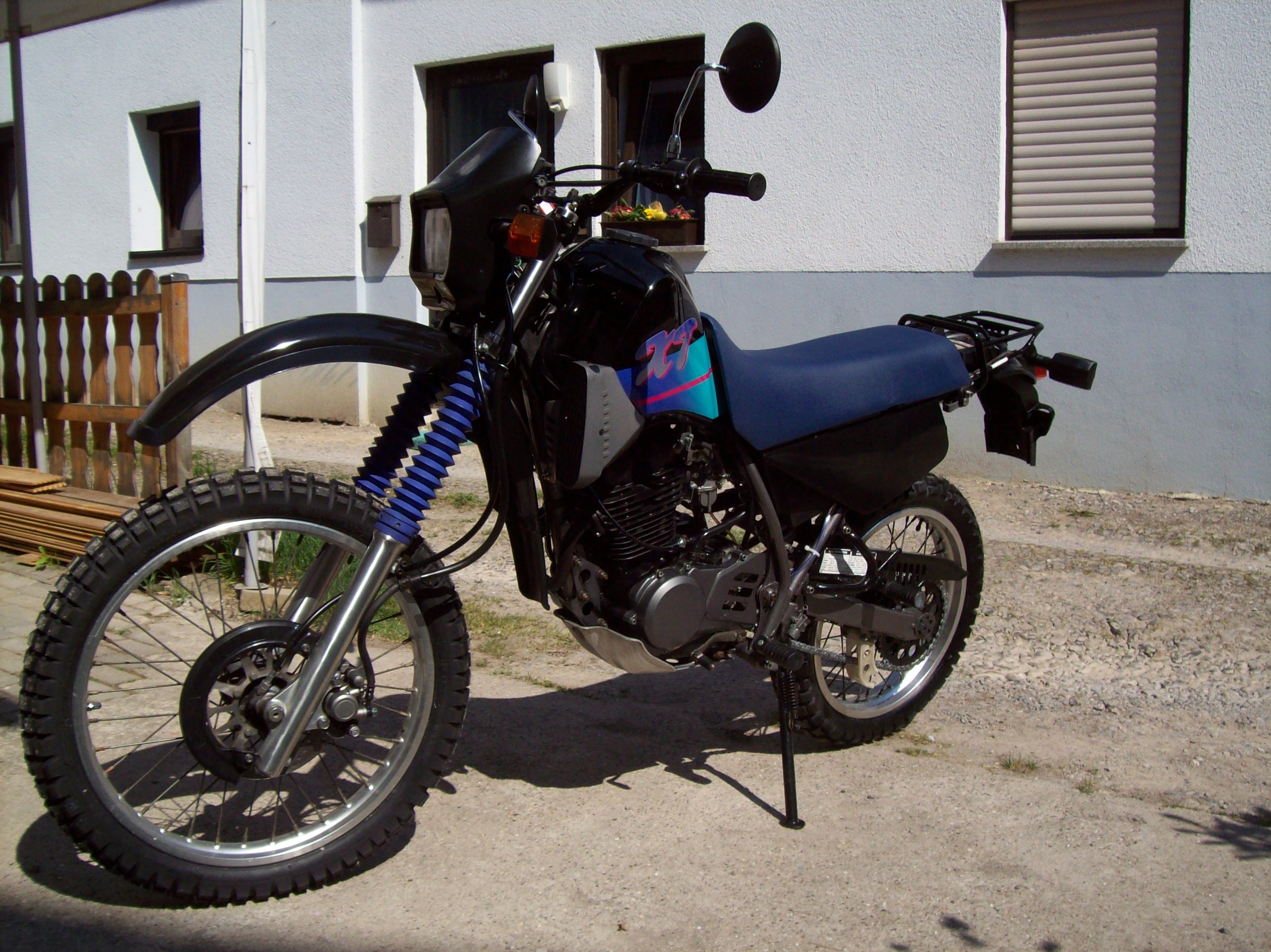

Ich mache eigentlich seit über 20 Jahren laufend Restaurationen, das heißt, wenn ein Motorrad die Hebebühne als "fertig" verlässt, steht schon der nächste Schrotthaufen in der Garage, in dem Fall wie erwähnt eine DR800BIG, die ich Dr. Black getauft habe. Die NX ist "Red Devil.
Ich bin seit 5 Jahren eigentlich komplett von den Straßenmotorrädern abgekommen, die letzte war eine ZX9R, die nachher kein Mensch haben wollte.
Ich kann die Mopeds nicht behalten, dazu fehlt mir der Platz, denn ich hätte dann über 100. In Spitzenzeiten waren es 12, aktuell sinds 6. Neben den drei GS noch eine K1100LT, weil meine Frau die liebt, und eben die NX und Dr. Black. Beide werde ich abgeben (müssen) denn mit den GSen ist schon das komplette Spektrum von Jafferau Skipiste bis Autobahn abgedeckt und etwas Besseres als BMW habe ich bislang nicht gefunden.
Die letzte Restauration war diese:
und es ist mir alles andere als leicht gefallen, diesen wunderschönen Klassiker (RD04) abzugeben. Aber gegen die F800GS (mit 175.000 km gut eingefahren) kann die Africa Twin eben nicht an.
Ich glaube der Härtefall war die:

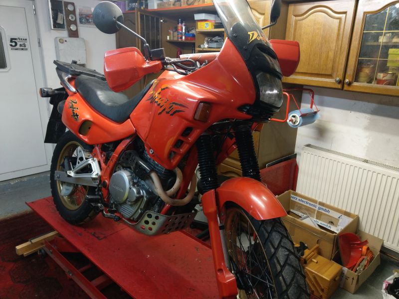

aus der ich das gemacht habe:
Die Farbgebung ist auch Geschmackssache, aber eben Serie (1994)

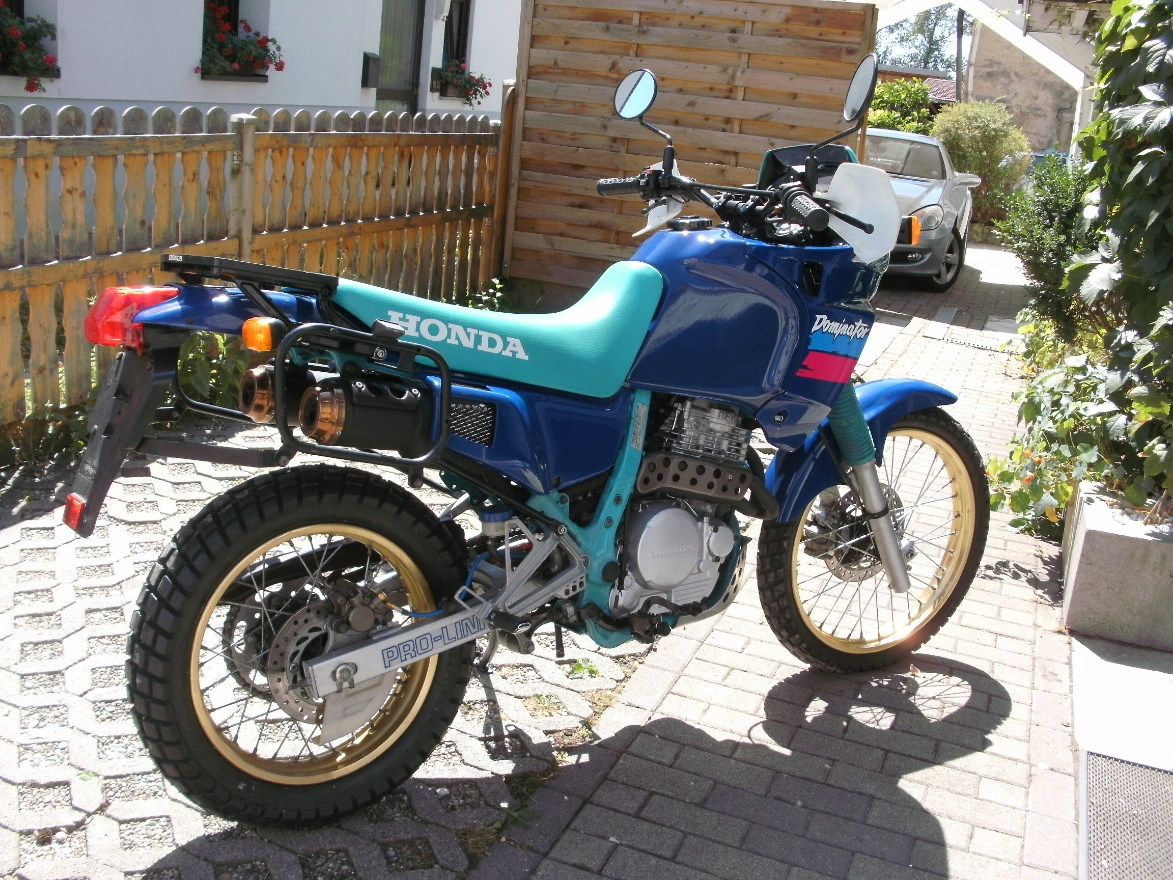

1989 färbte Honda die Domi so:
Das muss man auch mögen, war aber eine originalgetreue Restauration. Dieser rote, völlig sinnfreie und nicht alltagstaugliche scrambler ist eine "Interpretation". ;)
