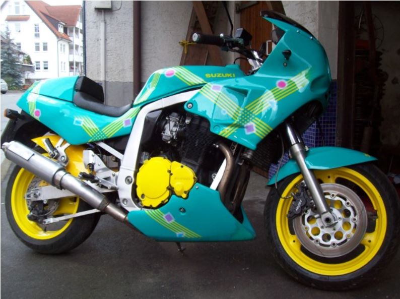

Ich hab keinen Keller...:D
Und ich habe schon mehr so lustige Sachen gemacht, wo sich die Leute fürchterlich aufgeregt haben.
Ich habe im Übrigen auch mit genau solchen Reaktionen gerechnet.
"Gefällt mir nicht"
"Warum diese und jene Farbe"
"Unharmonisch"
Keiner fragt nach Problemlösungen und technischen Umsetzungen. Nach Gewichtsersparnis oder Handling. Warum wohl ?
Für die Leute, deren Geschmack ich verletzt habe. Das kann ich noch vieeel besser:

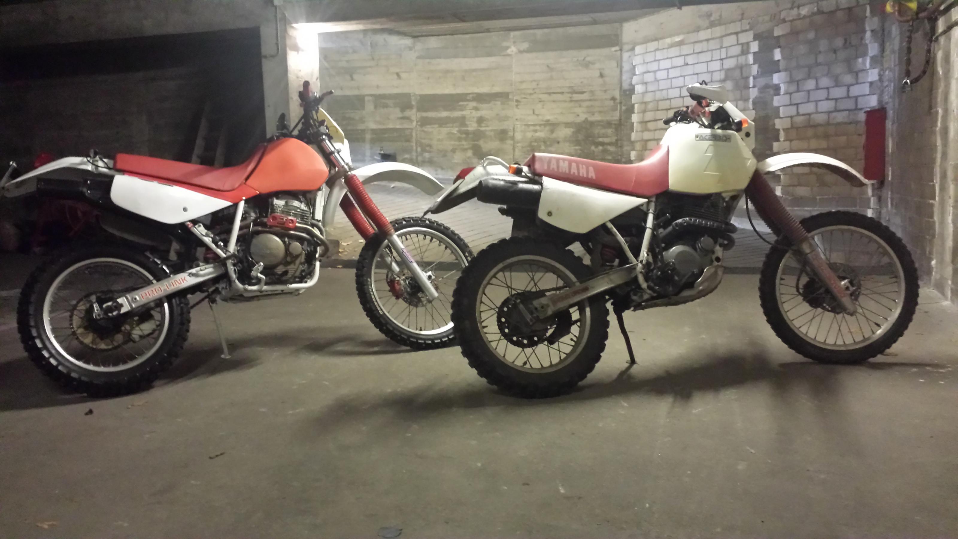

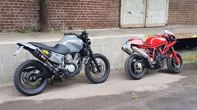

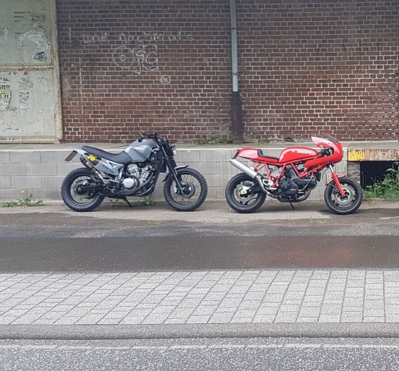

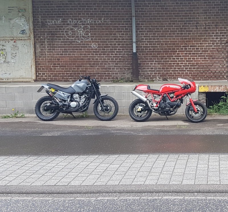

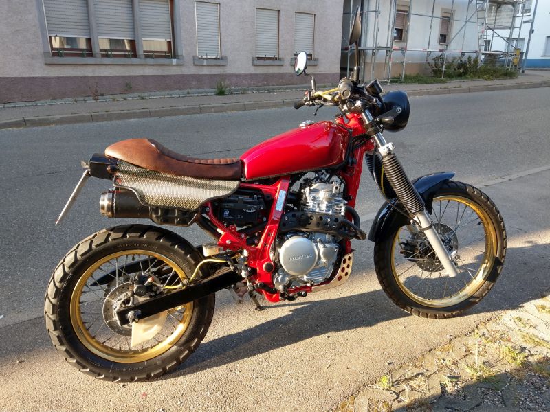

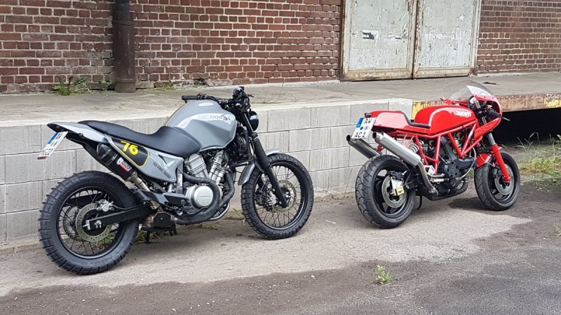

Meine BMW's sind mir für solche Mätzchen (noch) zu schade. Aber ich habe eine alte Domi gefangen und umgestrickt.
ich steh ja total auf Scramblerumbauten alter japanischer Enduros, deshalb von mir ein :daumen-hoch:
alle Details (Tank-Sitzbanklinie) gefallen mir nicht 100%, aber trotzdem finde ich es toll, was du daraus gemacht hast.

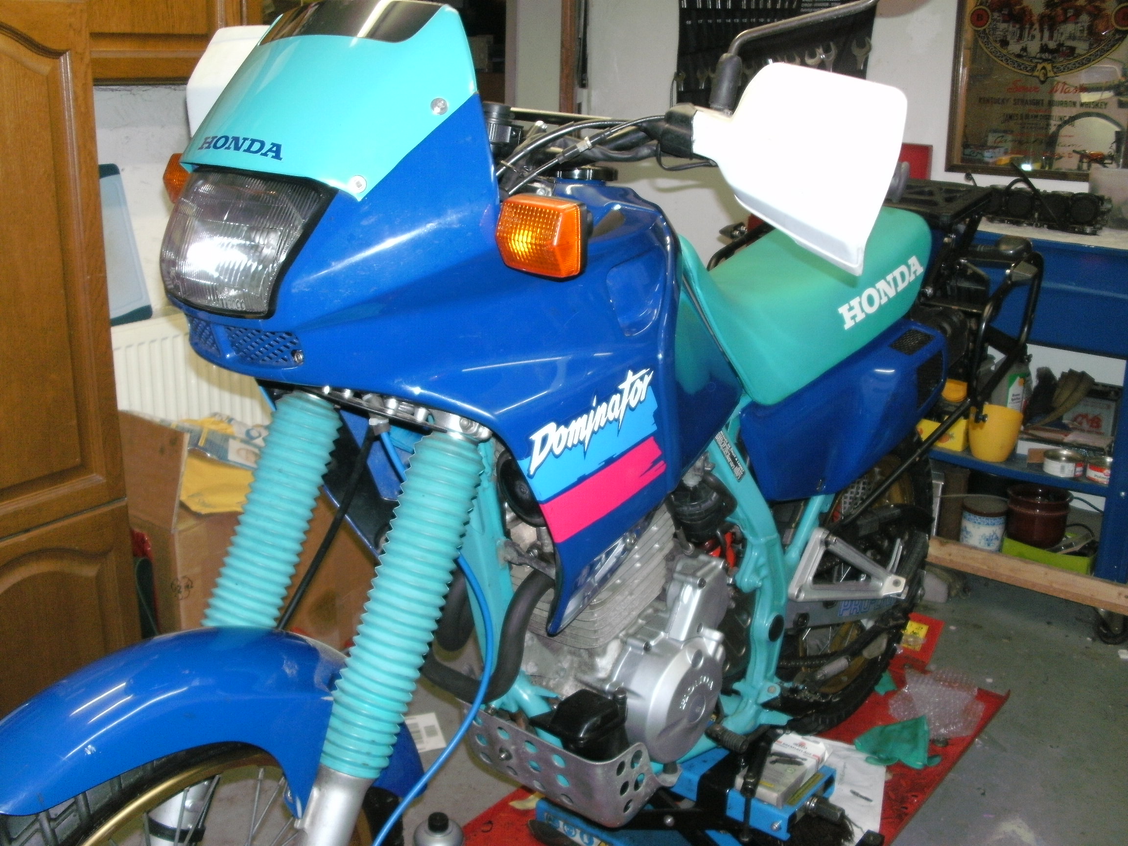

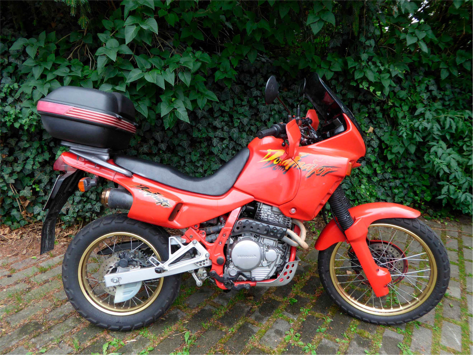

Heute noch ein Nachtrag zum Projekt "Red Devil":
Gestern hatte ich meinen Termin beim TÜV Süd. Die HU der Basis war längst abgelaufen, zudem erfordern entsprechende Umbauten (Änderung von Leergewicht und Leistungsgewicht, Abmessungen, Sitzplätze) eine Einzelabnahme nach §21 StVZO.
Je weniger tiefgreifende Änderungen man vorgenommen hat, desto einfacher wird es. Tiefgreifend sind Änderungen am Fahrwerk, am Rahmen, an der Gemischaufbereitung und am Abgassystem.
Bei dem Honda-Einzylinder sind Änderungen im Ansaugtrakt immer ein Experiment, das selten hinhaut. Da der Motor dieser NX-Basis exzellent lief, habe ich das vermieden und die komplette Airbox unverändert gelassen. Das nimmt Einfluss auf die Positionierung von Tank und Sitzbank, zudem musste die Elektrik aus der Frontmaske unter den Tank und die Bank.
Ich hatte Termin um 14 Uhr, habe aber die NX aus praktischen Gründen schon um 10 Uhr bei der Prüfstelle abgestellt und die notwendigen Dokumente sowie eine ausführliche und bebilderte Beschreibung meiner Arbeit vor allem Änderungen an Fahrwerk, Rahmen und Bremsanlage, hinzugefügt. Dazu einen Wiegeschein mit dem Wägergebnis (160 kg).
Als ich um 14 Uhr wiederkam und das Motorrad vorführen wollte, saß der Ing. mit breitem Grinsen hinter dem Tresen und reichte mir die Dokumentenmappe. "Alles schon erledigt"
Sämtliche Eintragungen waren genau so vorgenommen worden, wie ich es beschrieben hatte, HU/AU ohne Mängel bestanden, auch die Abgaswerte des Motors (älter als das Fahrgestell, noch ohne SLS) waren in Ordnung. Von Umsetzung und Qualität des Umbaus war der Prüfer begeistert, ebenso von der ausführlichen Probefahrt: "läuft super, das Ding"
Dass zwar ein Kennzeichen an der Maschine hängt, dieses aber noch keine Zulassungsstempel trägt, hat er erst später bemerkt.
Kosten: 19(2)/21 StVZO: 70 Euro, AU: 26 Euro, HU: 45 Euro. Zusammen 141 Euro.

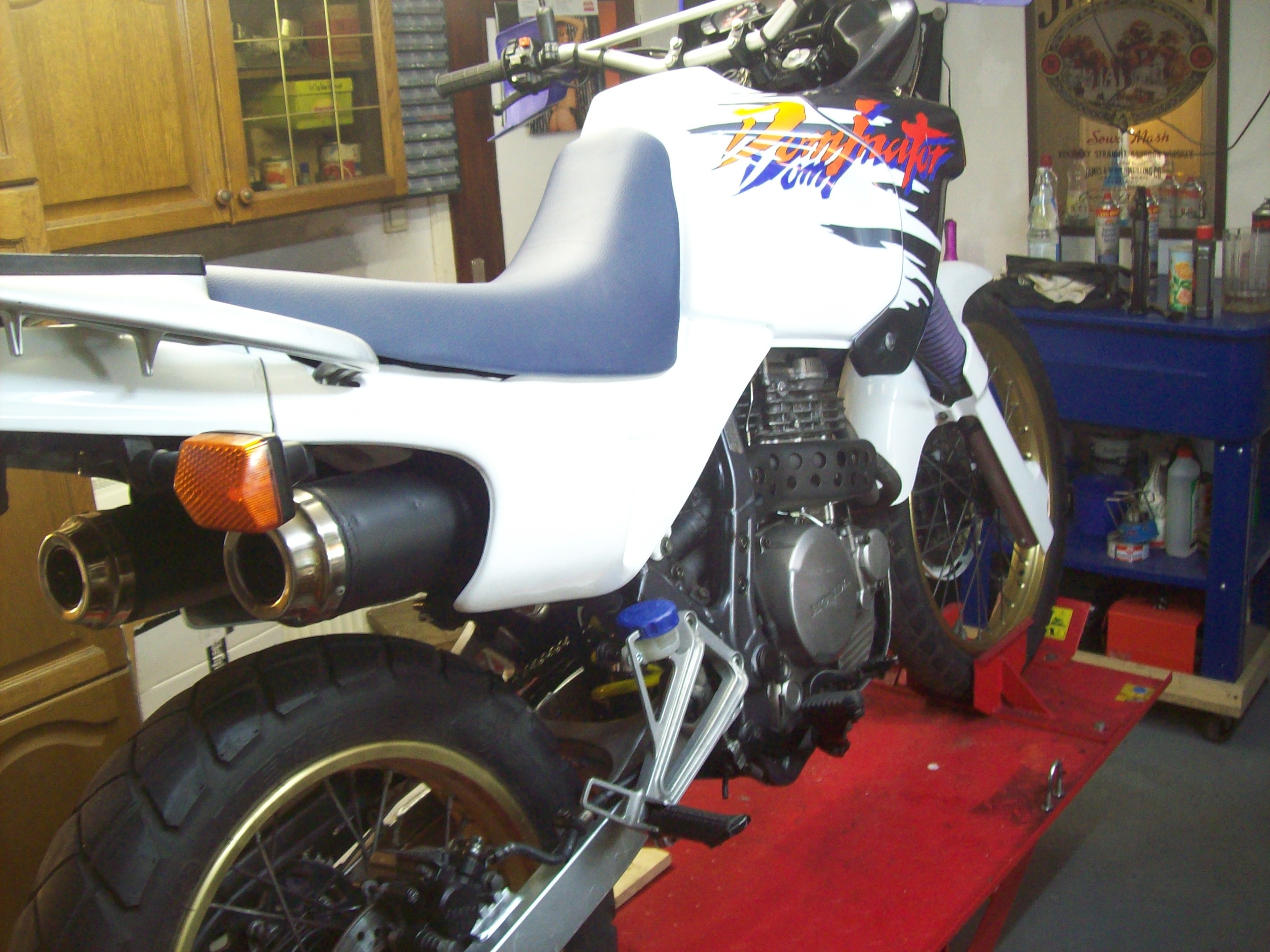

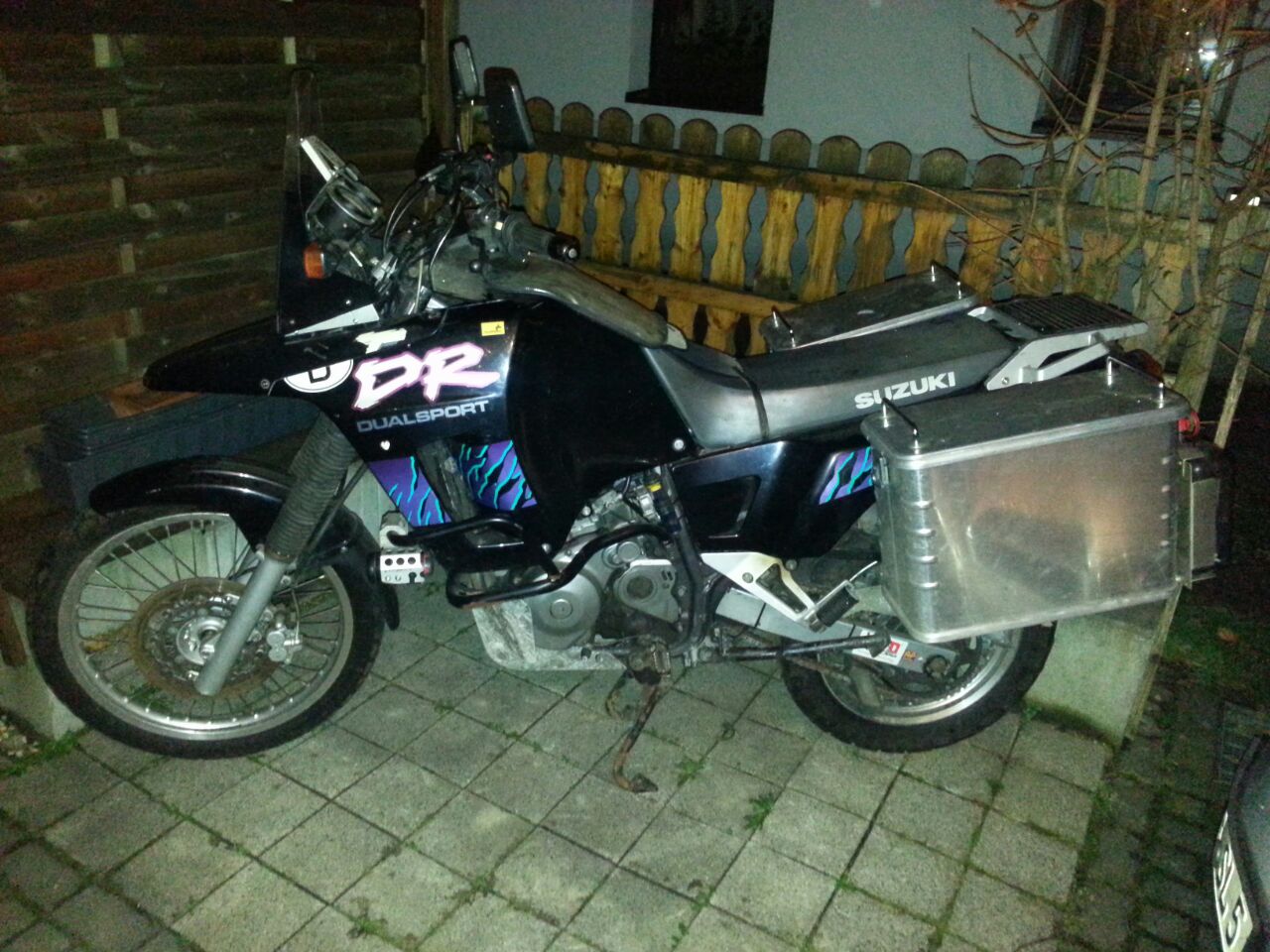

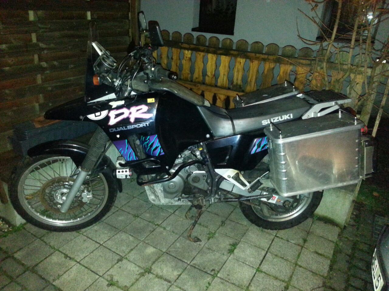

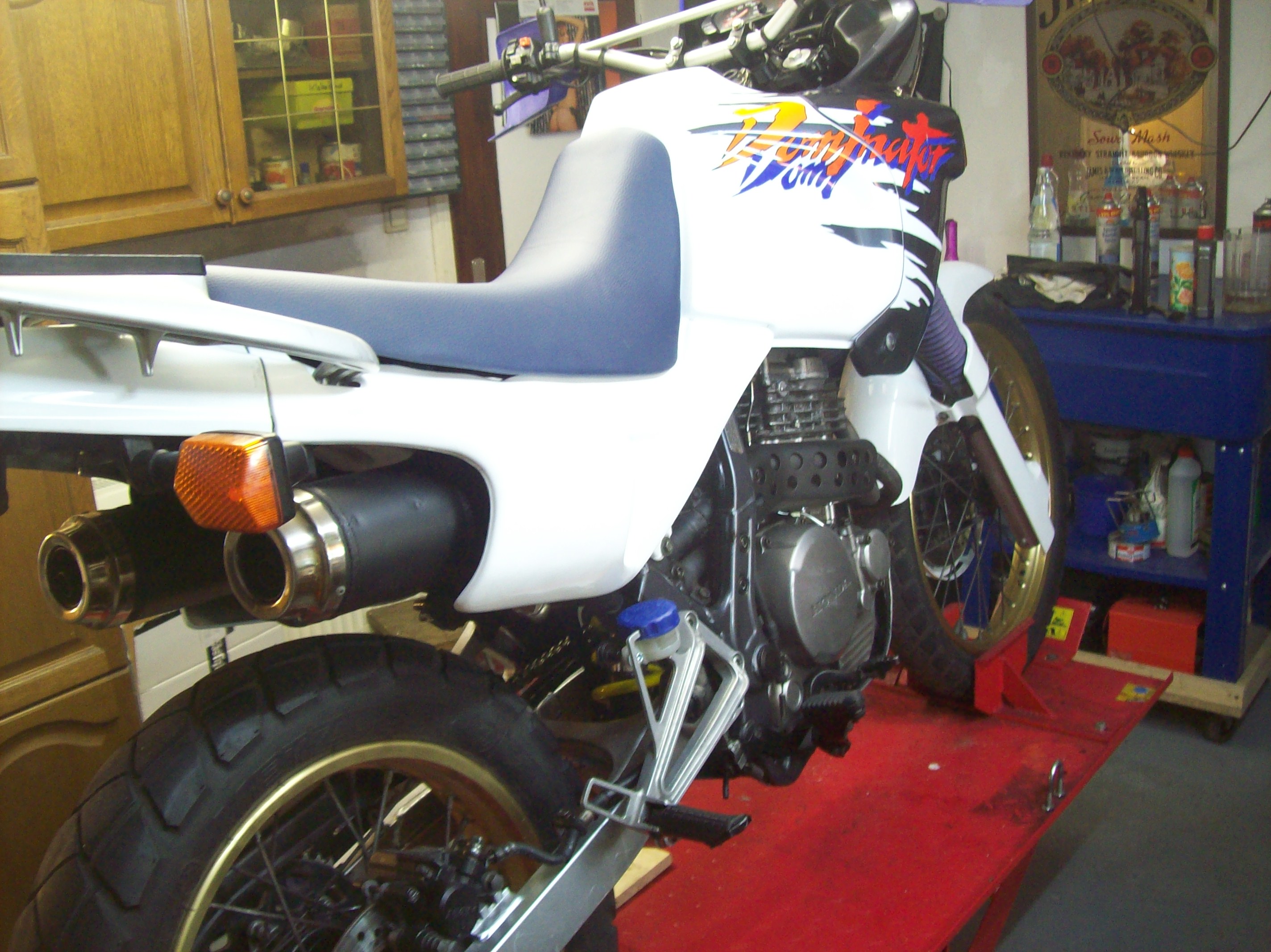

Die BIG (94er 800S) steht seit 2 Jahren bei mir rum. Stark verrostet, mega vergammelt, viel zerbrochenes Plastik, das ist richtig viel Arbeit. Trotzdem haben wir erst mal getestet, ob der Motor läuft, als ich die vor zwei Jahren für 800 Stutz gekauft habe, machte sie keinen Mucks. Neue Gelbatterie rein, Benzhinhahn auf, Choke ziehen und ...
...läuft.

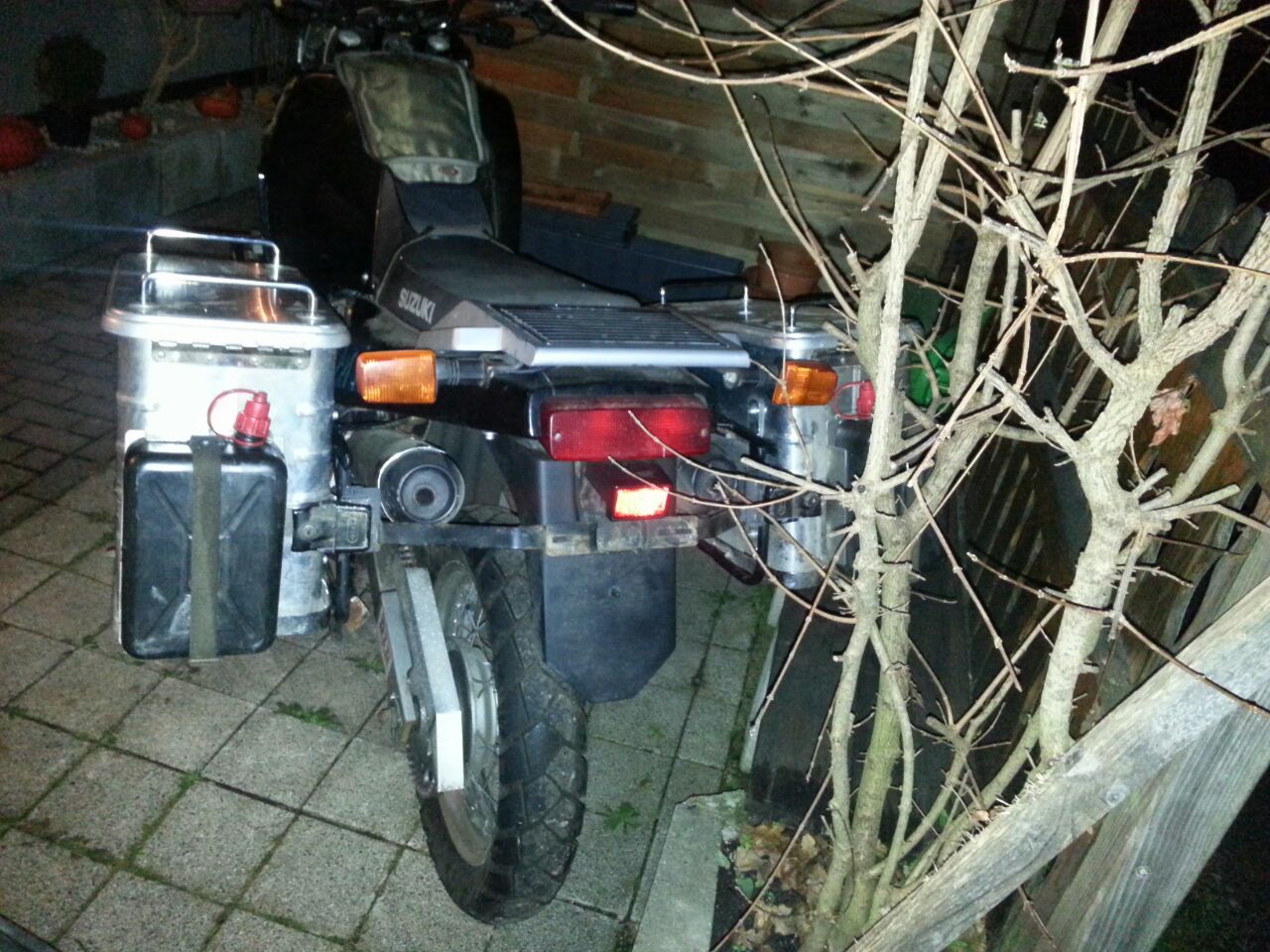

Zielvorgabe: Tourentauglicher Wüstenrenner. Handgefertigte, megastabile Alukoffer, Halogen und Xenon-Zusatzleuchten, Rallyeaufsatz, 90 cm Sitzhöhe, Grobstoller, 140er hinten, ein richtiger Brocken soll das werden.

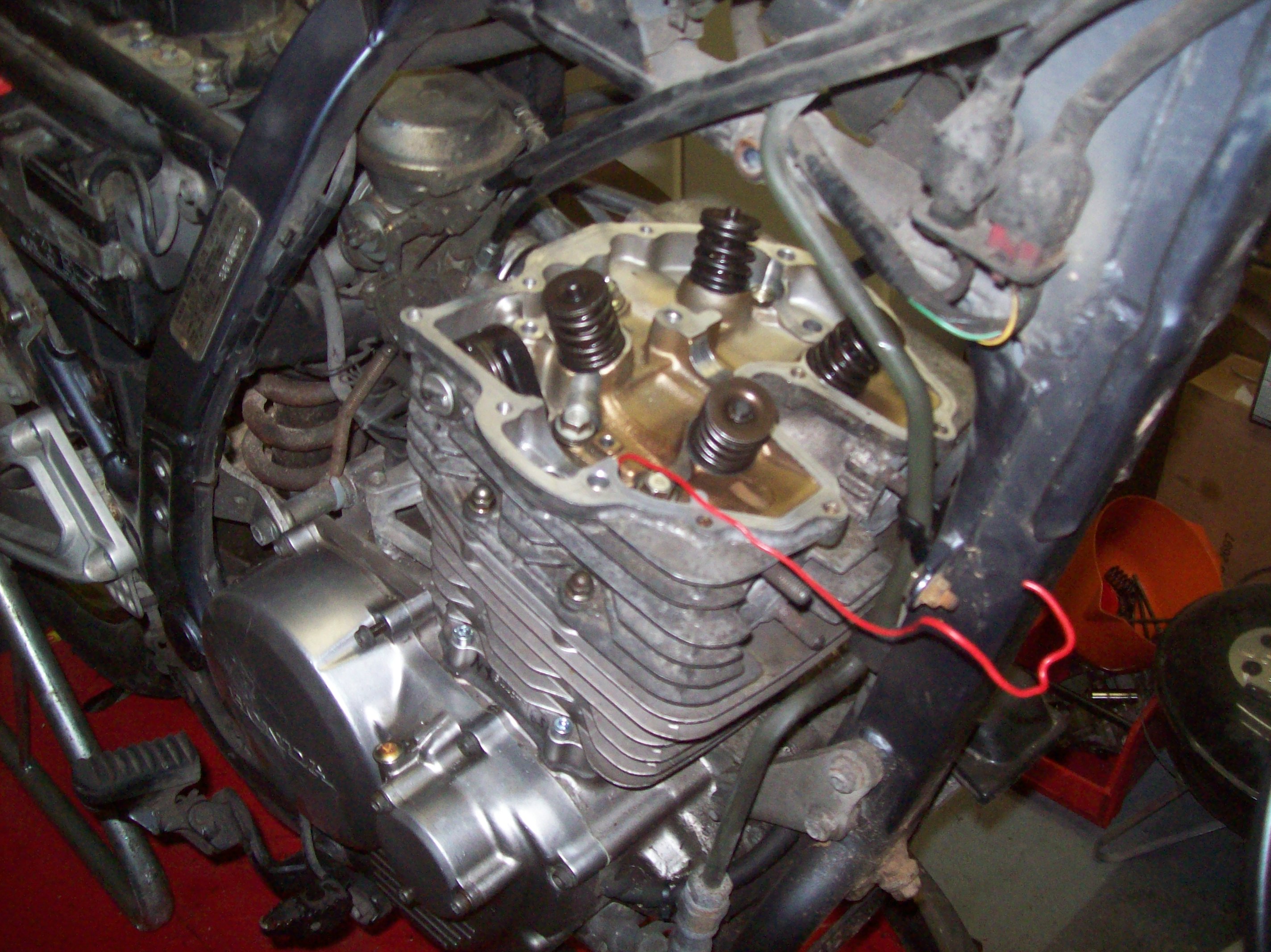

Ich hoffe du hast an der Honda auch die wesentliche technische Schwachstelle beseitigt-sonst wird es ein kurzer Spaß.
Öl - Versorgung der Nockenwelle und Kipphebel!!!!! Daran sind die Motoren seit den frühen XL und XR 600 Tagen permanent verstorben.
R
Reincarnator
18.11.2016
2.755

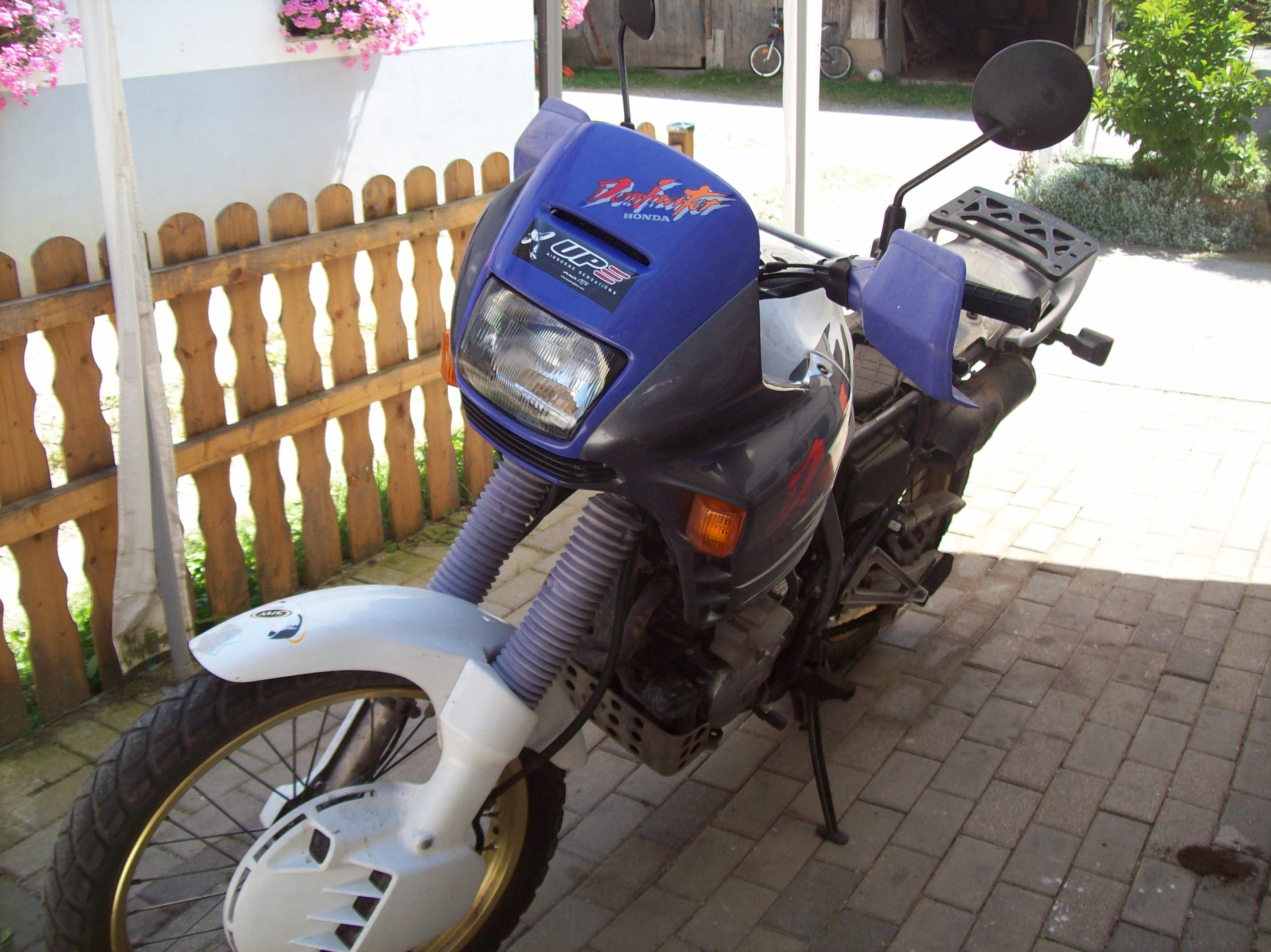

Nein, habe ich nicht. Sagt mir auch nichts.

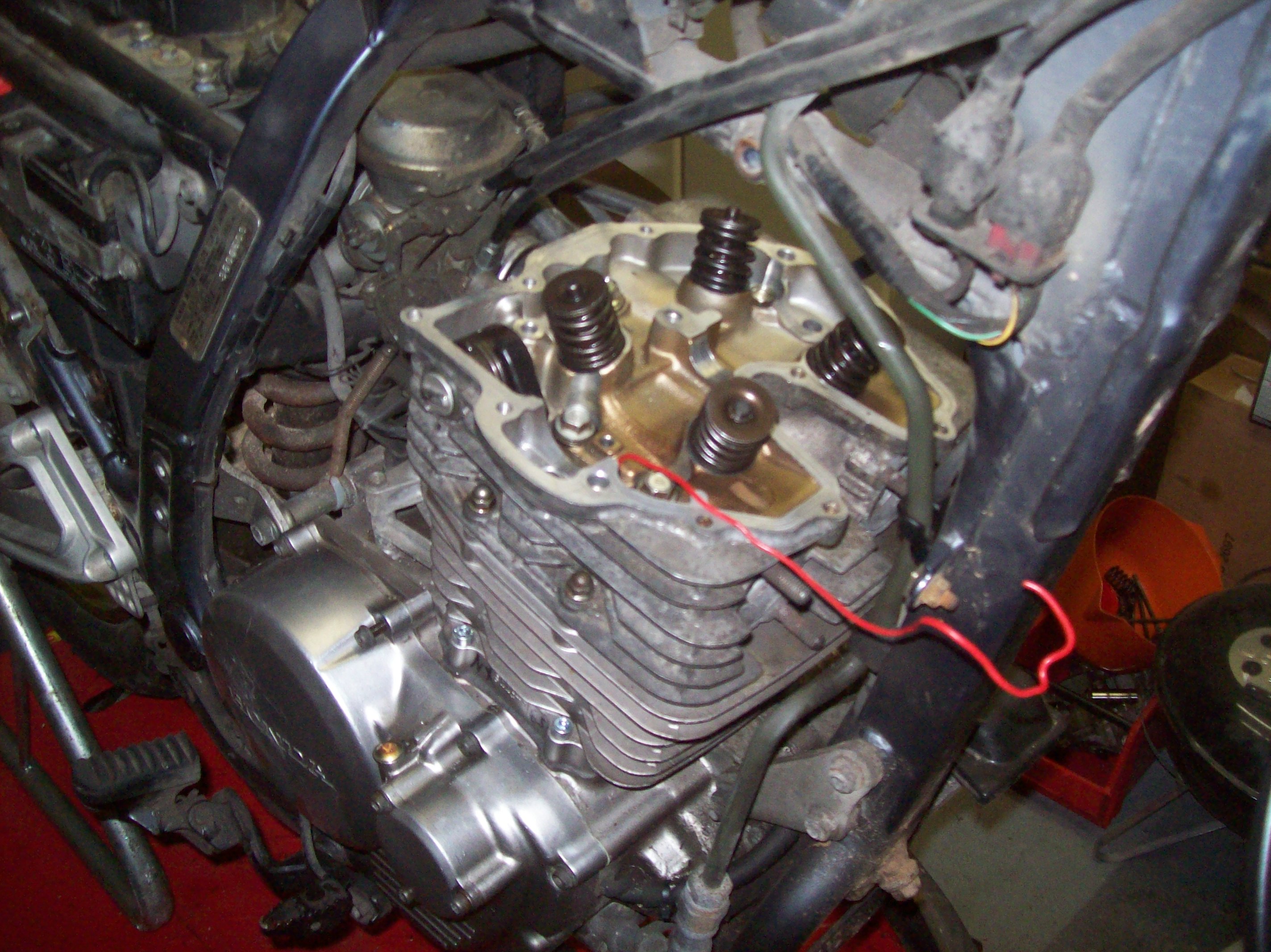

Ist auch keine XL und keine XR, sondern eine NX. Meine fünfte. Zigtausend Kilometer mit den Böcken, nie Probleme.

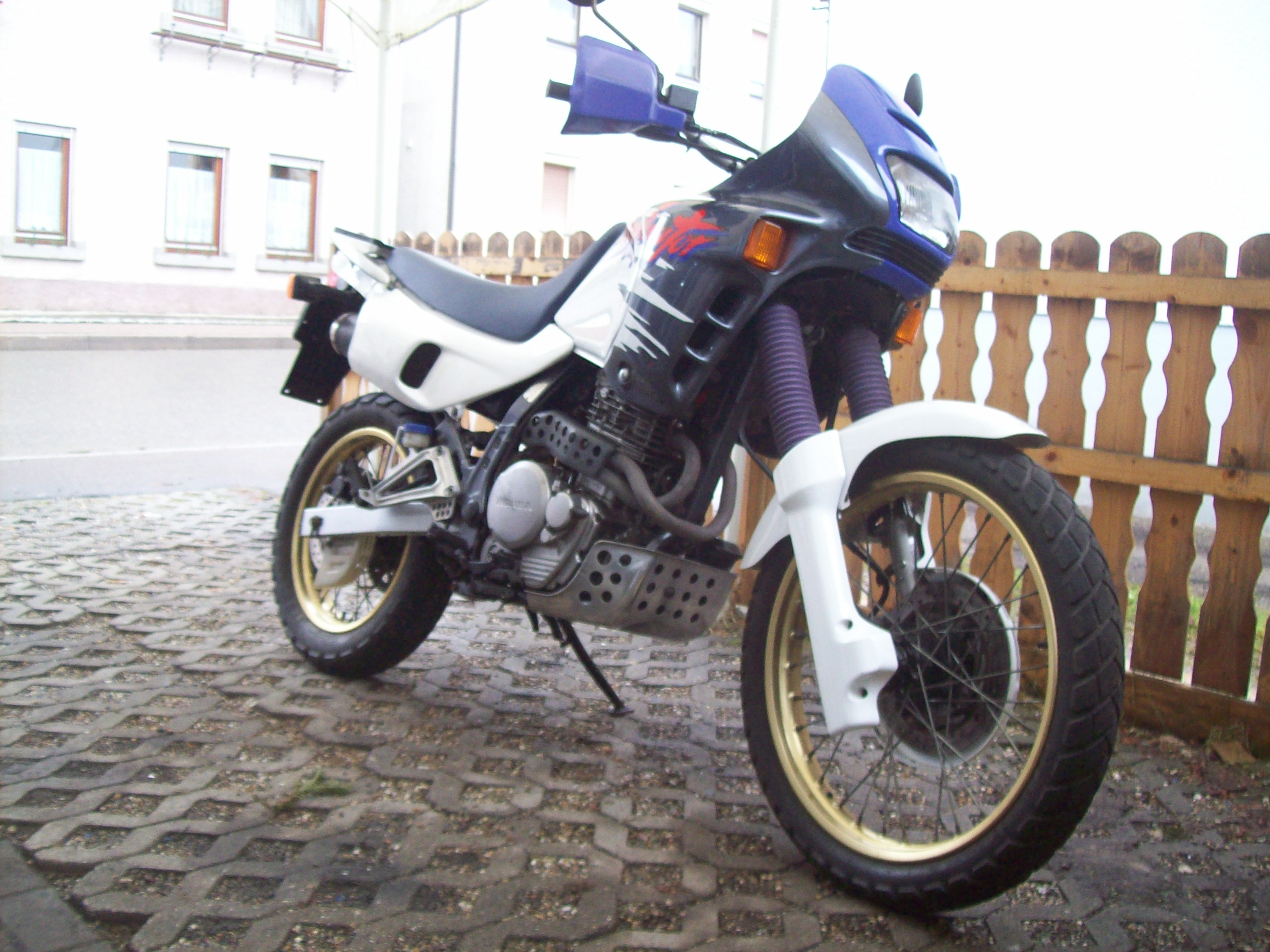

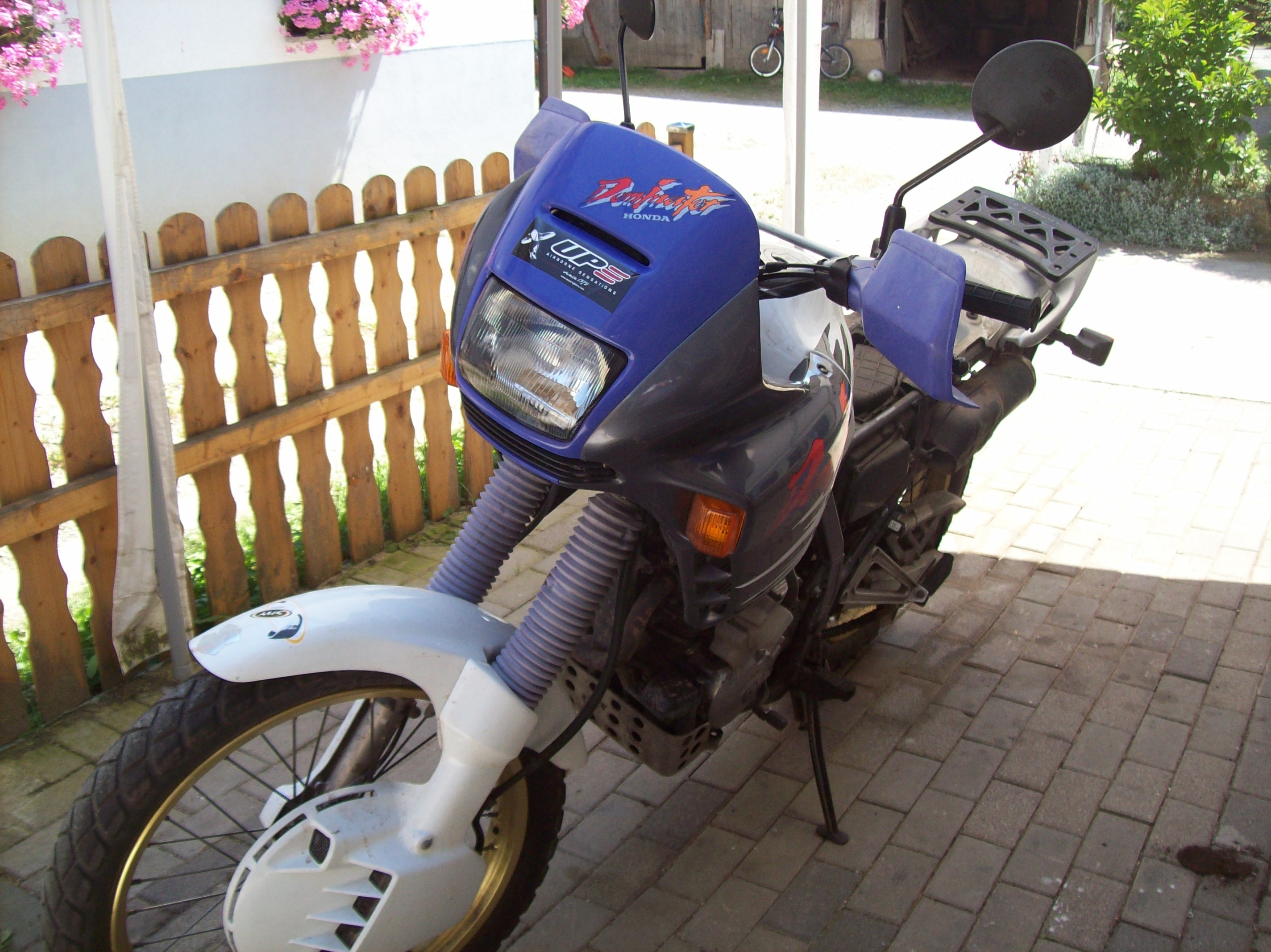

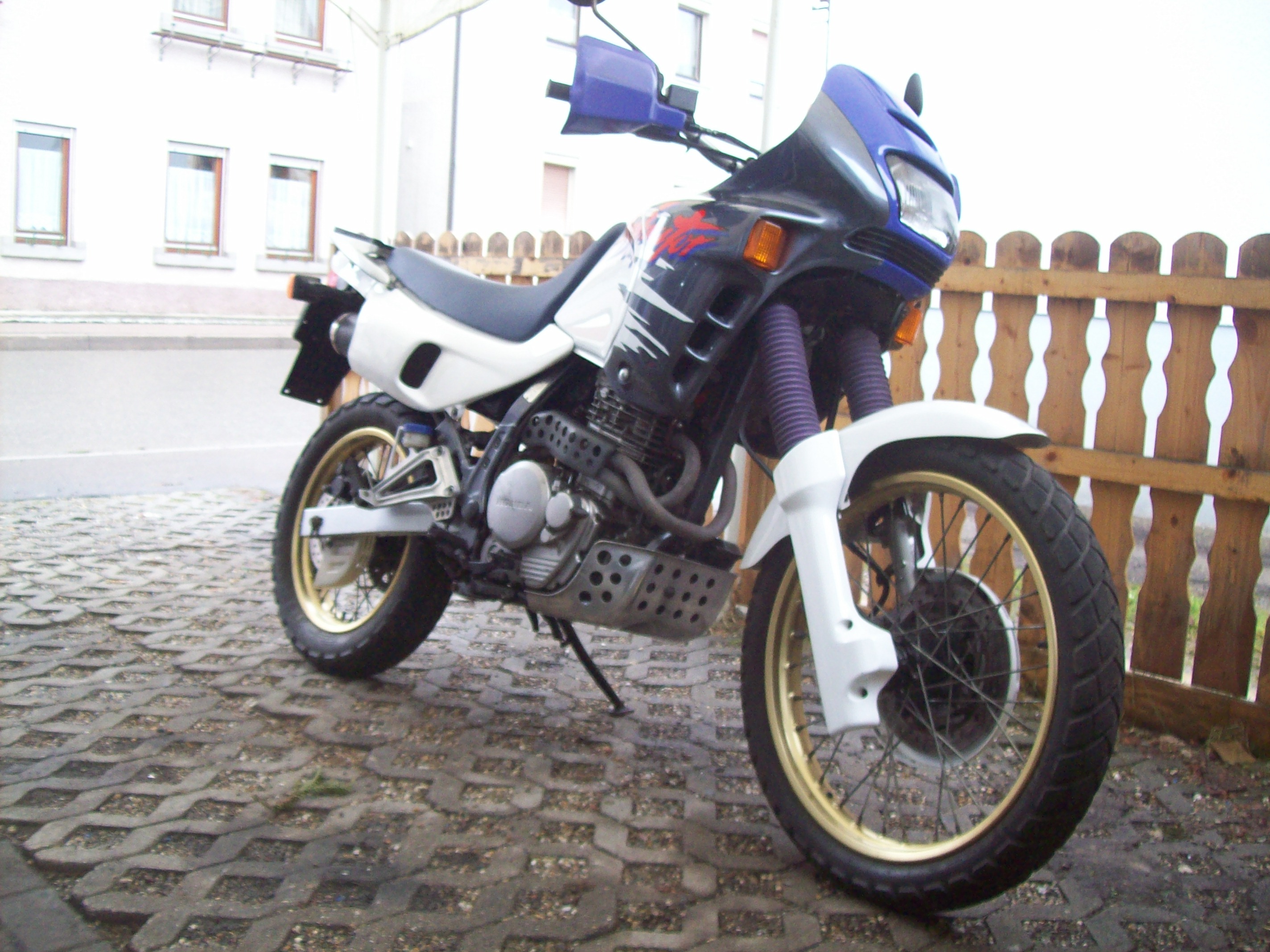

Eine habe ich mal gekauft, die hatte Motorschaden. (Anhang). Der VK war ein Depp. Kühlrippen verdreckt, steilen Berg rauf, kalter Motor und gleich Vollgas. Dazu zuwenig Öl drin. Auslassventilsitz rechts rausgefallen. Kopf, Kolben und Zylinder Schrott.
Perfekt. Habe ich billig bekommen und repariert. Ist 7 Jahre her. Läuft noch immer problemlos.

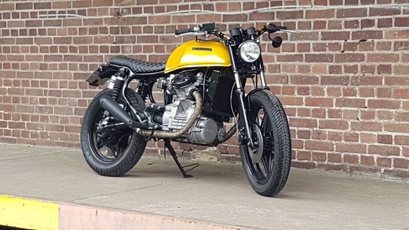

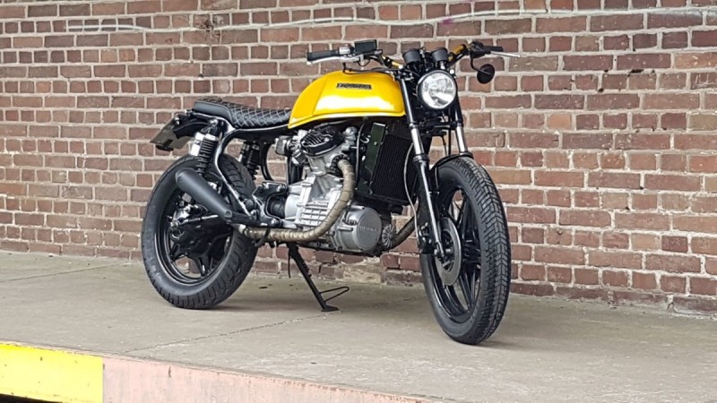

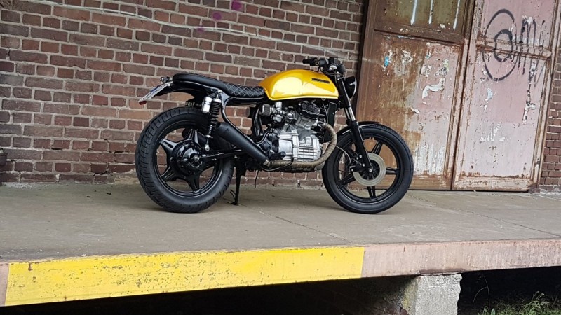

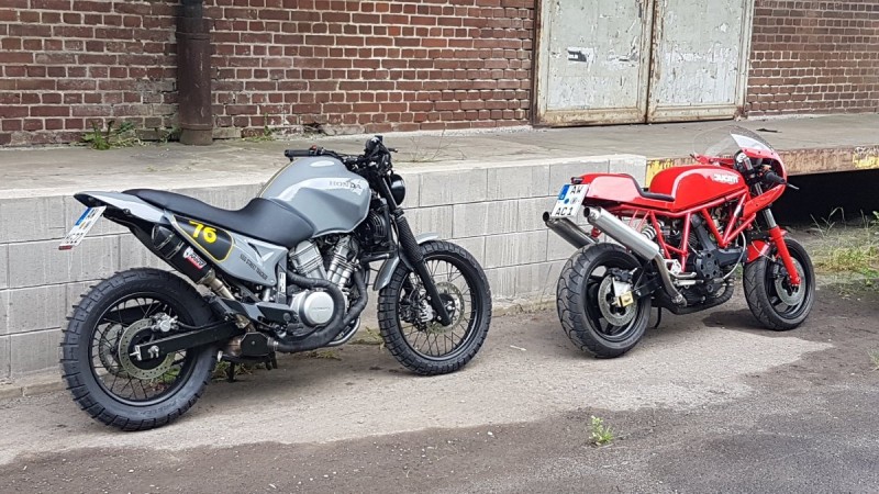

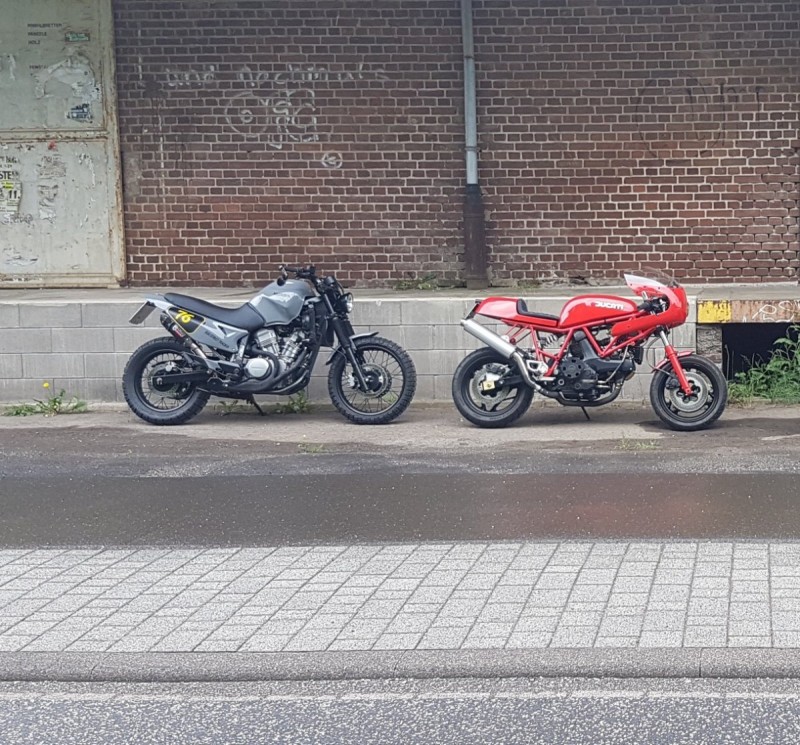

In 2019

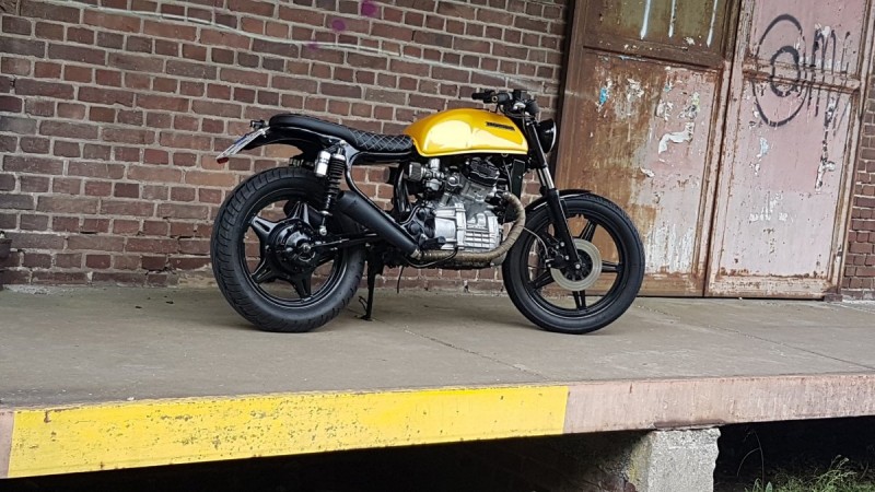

Unfall Honda, tat mir leid Sie zu entsorgen, also was hingebaut und sollte nichts kosten
62575740-5298-4B4B-B74B-E3D0D9E2943E.jpeg DD9CD0F8-7EC5-44E1-BC26-AD8A284F6BF0.jpeg

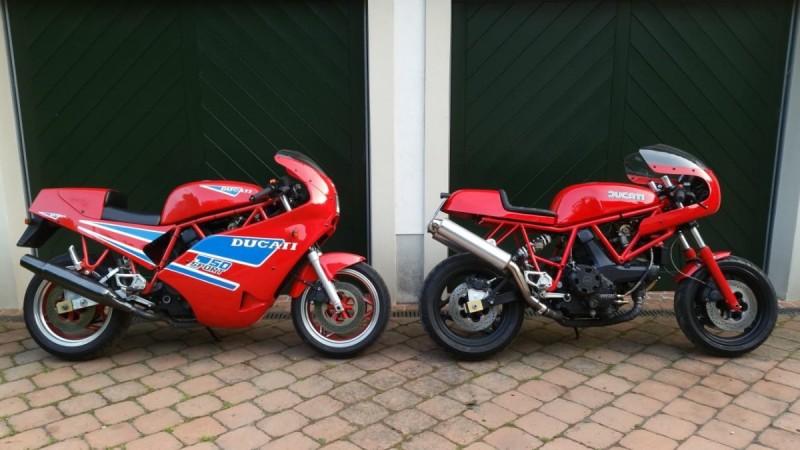

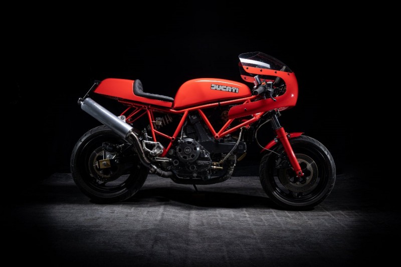

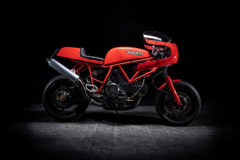

Duc 750 Sport, 1 x in orginal, 1 x aus Resten zusammen gebastelt.
336312E6-A55A-4645-9309-905392634E5B.jpeg 69A58DF4-2A20-42C7-AFDF-39540BC5283A.jpeg
CX500
BC851639-4CF3-4D16-AB03-2DA2F2ECF638.jpeg 119E0681-1093-4BFB-89A2-7C97C0061FD8.jpeg

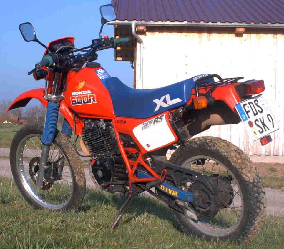

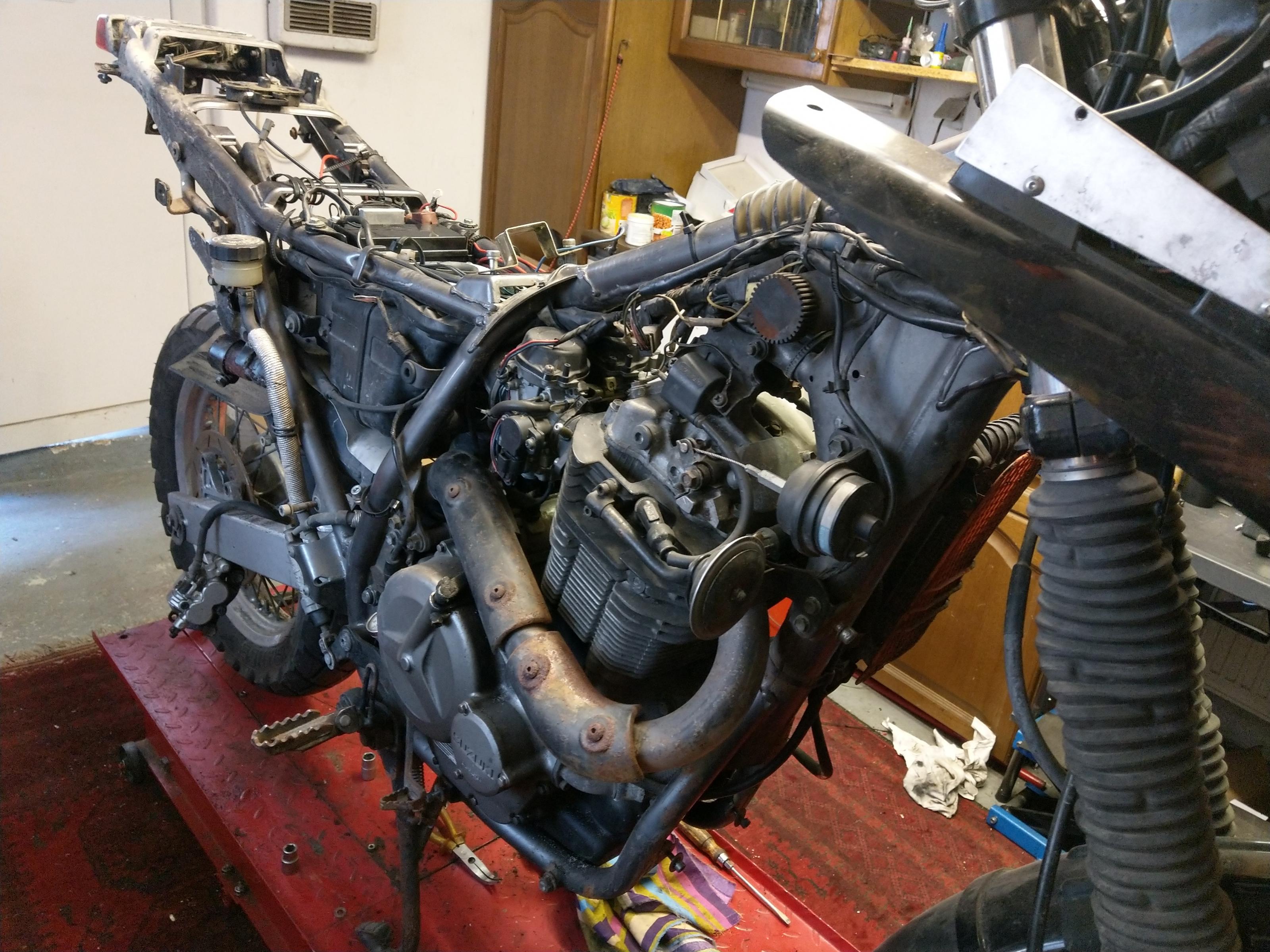

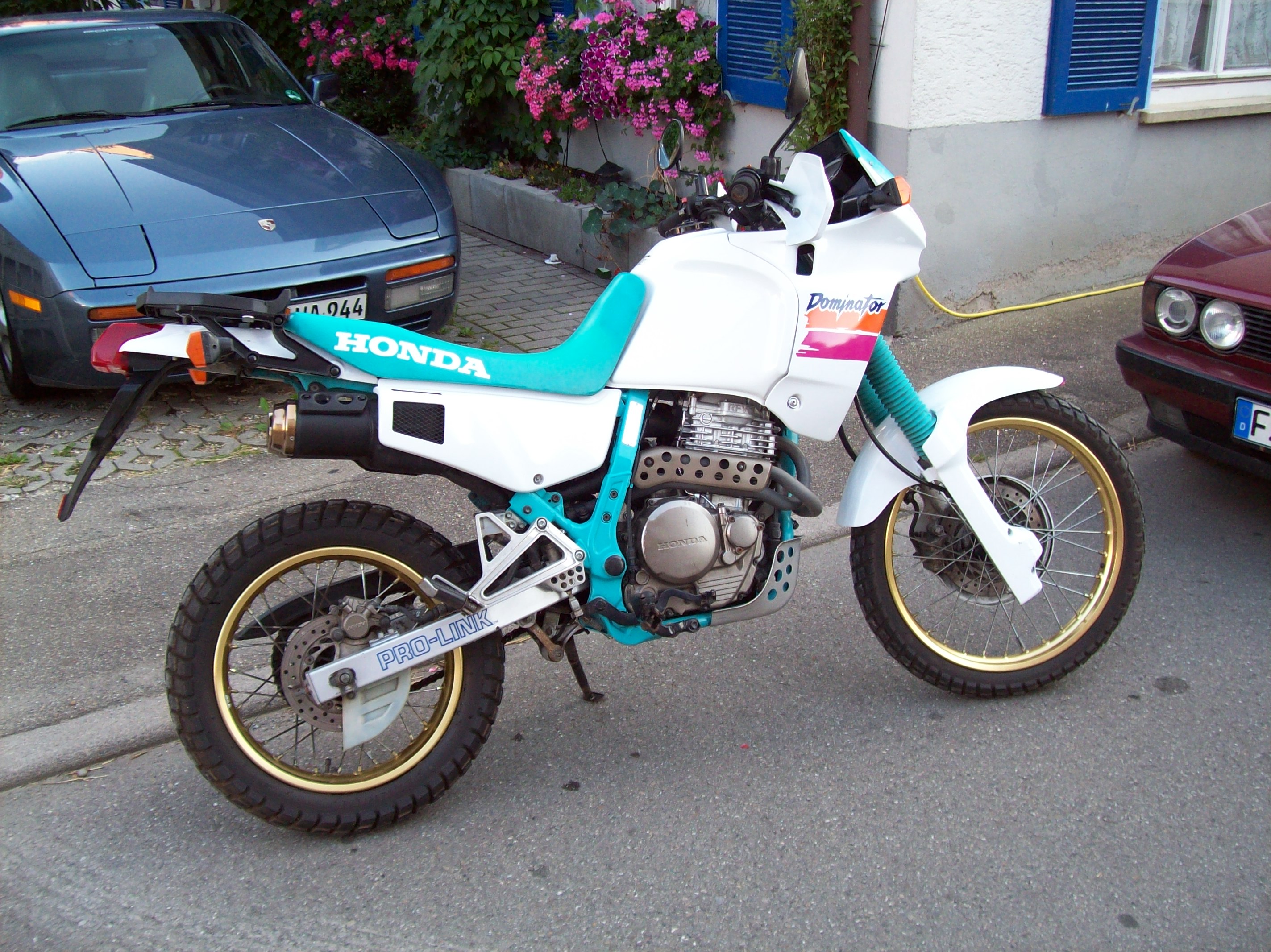

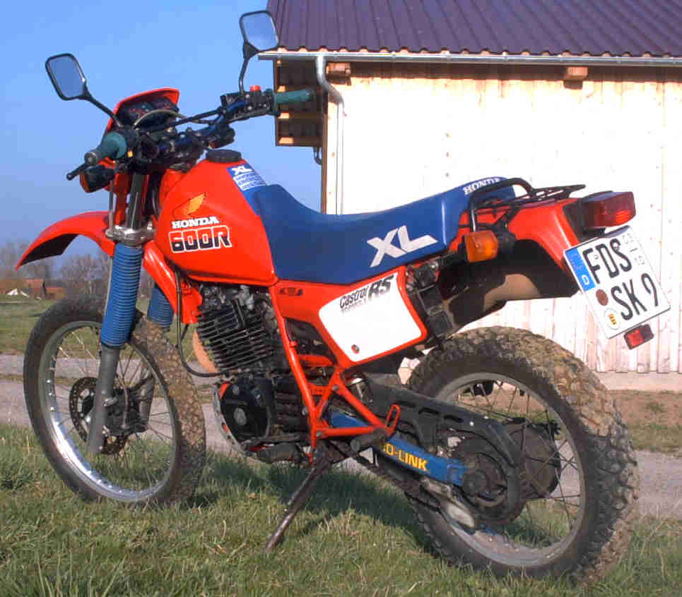

Das geht jetzt über die Vorstellung meines Umbaus weit hinaus, aber technische Fragen sind immer interessant, ich lerne gerne dazu.
Vor allem bei den Honda Einzylindern, mit denen ich sehr vertraut bin:
Ich kenne diese Bikes und arbeite mit diesen Motoren seit mehr als 20 Jahren.
Die Abstammung und Verwandtschaft des NX-Motors ist mir ebenfalls bekannt.
Der 650er arbeitet noch in der SLR, Vigor und FMX650. XL600R und XR600 sind im Grunde dieselben. Wie schon erwähnt, ist das meine 5. Dominator, ich hatte zuvor auch die XL500S und die XL600R. Mit keinem dieser Motorräder hatte ich Nockenwellenprobleme.
@Qhammer: Nachdem Du bereits zwei Schäden an der NW hattest, wirst Du mir sicher sagen können, was an dem Motor Deiner XR600 nun verändert wurde, dass die nicht mehr auftreten. Sonst wäre Dein Spaß ja auch wohl wieder von kurzer Dauer.
Bring bitte mal ein paar belastbare Fakten. Die scheinst Du doch zu kennen.
Ich habe bislang meine eigene Theorie:
Vermutlich hätte man die Schäden an Deiner XR ohne Modifikationen vermeiden können, wenn man dem Motor mehr Aufmerksamkeit schenkt. Dazu muss man darum wissen und ihn kennen. Die möglichen Fehlerquellen sind vielfältig.
Ich habe das mal ausführlich beschrieben. Ist aber eine Menge Text, deshalb habe ich es zu einer pdf zusammengefasst:
Anhang anzeigen Mögliche Fehlerquellen für Nockenwellen.pdf
Das ist im Grunde offtopic. Nur für Technikfreaks.
