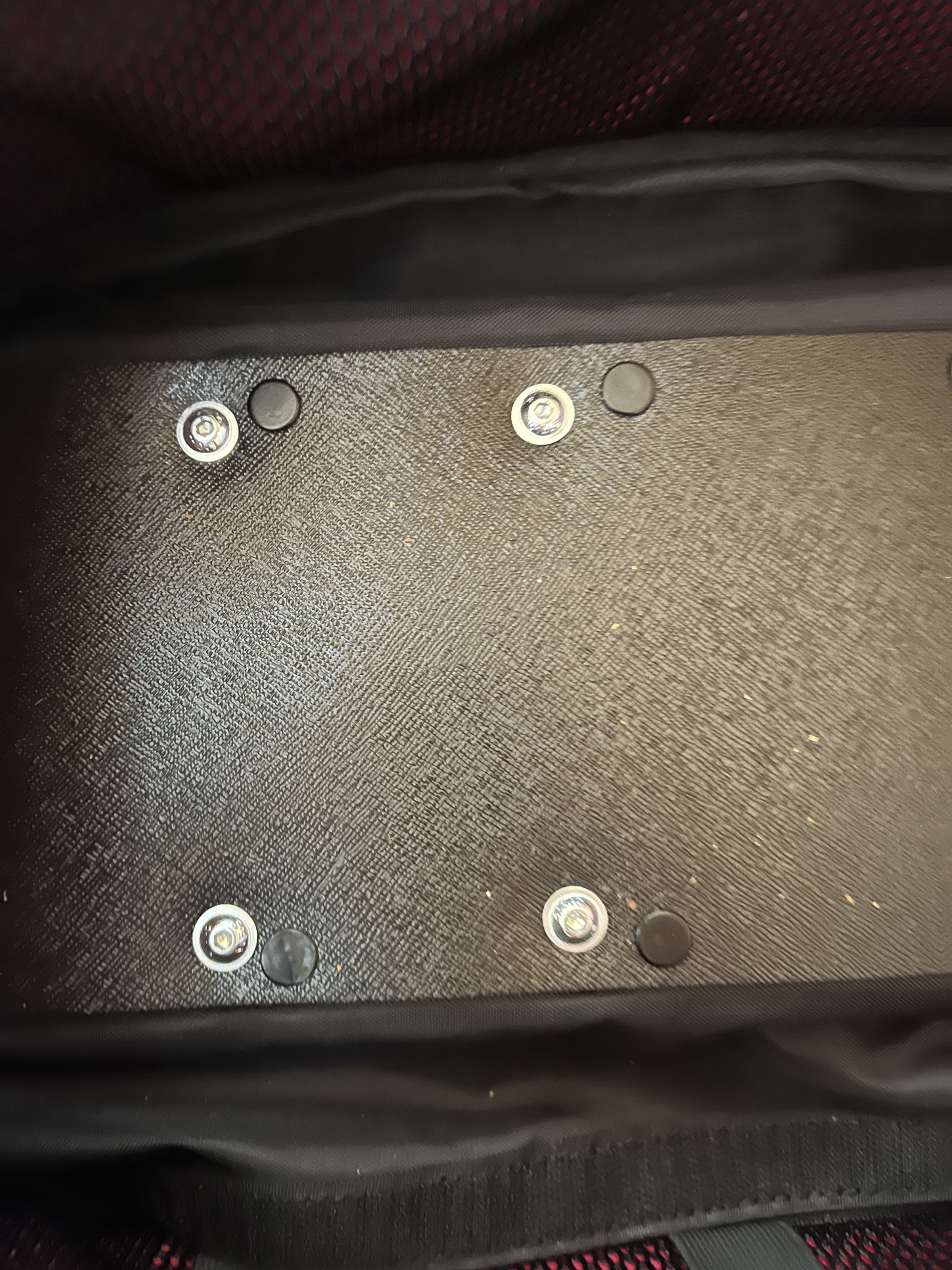

Ich habe den Tankrucksack Day Pack EVO gebraucht erstanden und wollte den jetzt auf meine 1200er GS mit dem bereits vorhandenen Tankring montieren. Die Grundplatte am Tankrucksack ist aber an der falschen Position. Deshalb wollte ich jetzt das Gegenstück im Rucksack versetzen, kann aber die vier Schrauben - siehe Foto - nicht lösen. Es fühlt sich an, wie wenn sich auf der Gegenseite eine Mutter mitdreht, was ja aber nicht sei kann.
Hat das jemand auch schon mal erlebt bzw. kann mir jemand einen Tipp geben, wie ich die Schrauben, außer aufbohren, lösen kann?

Noch nicht erlebt, aber meine Gedanken dazu: SW-Motech verwendet wohl nur schwarz lackierte Schrauben. Diese werden in die 4 Gewindehülsen verschraubt, die wohl mit dem oberen Teil des EVO Oberrings verpresst sind. Für eine Mutter nach der Gewindehülse ist im Oberring kein Platz. Der EVO Oberring selbst besteht aus einem Ober- und Unterteil (und der Mechanik), die beide mit 5 Schrauben verschraubt sind, an die kommt man leider nur bei vom Tankrucksack demontierten Tankring ran. Aber das genau geht bei Dir ja nicht. Möglicherweise hat der Vorbesitzer starke Schraubensicherung für die aus irgendeinem Grund verwendeten neuen Schrauben eingebracht, so dass jetzt bei Dir die Gewindehülsen im EVO Oberring losgedreht sind und mitdrehen. Da ist guter Rat teuer. Ich würde an Deiner Stelle mal vorsichtig zwischen Tankrucksack und Oberring ansetzen beim Lösen der Schrauben, und schauen, ob die möglicherweise schon drehenden Gewindehülsen nicht auch schon mit rausgehen aus dem Oberring. Wenn das funktionieren sollte und die Schrauben mit Hülsen vor Dir liegen, dann mit vorsichtigem Einspannen der Hülsen die Schrauben von den Gewindehülsen lösen und evtl. die Hülsen mit Schraubensicherung oder Ähnlichem wieder mit dem Oberring verbinden. Ansonsten bleibt nur Aufbohren. Wenn das dann die Gewindehülsen schädigen sollte, bleibt nur Neukauf.

Vielen Dank für deine Gedanken. Genau so habe ich das befürchtet. Bevor ich irgendetwas beschädige, versuche ich am besten das Day Pack anzubieten, vielleicht kann jemand mit einer anderen Maschine mit der Position des Oberrings was anfangen. Bei mir ist der Platz zwischen Unterring und Lenker zu knapp.

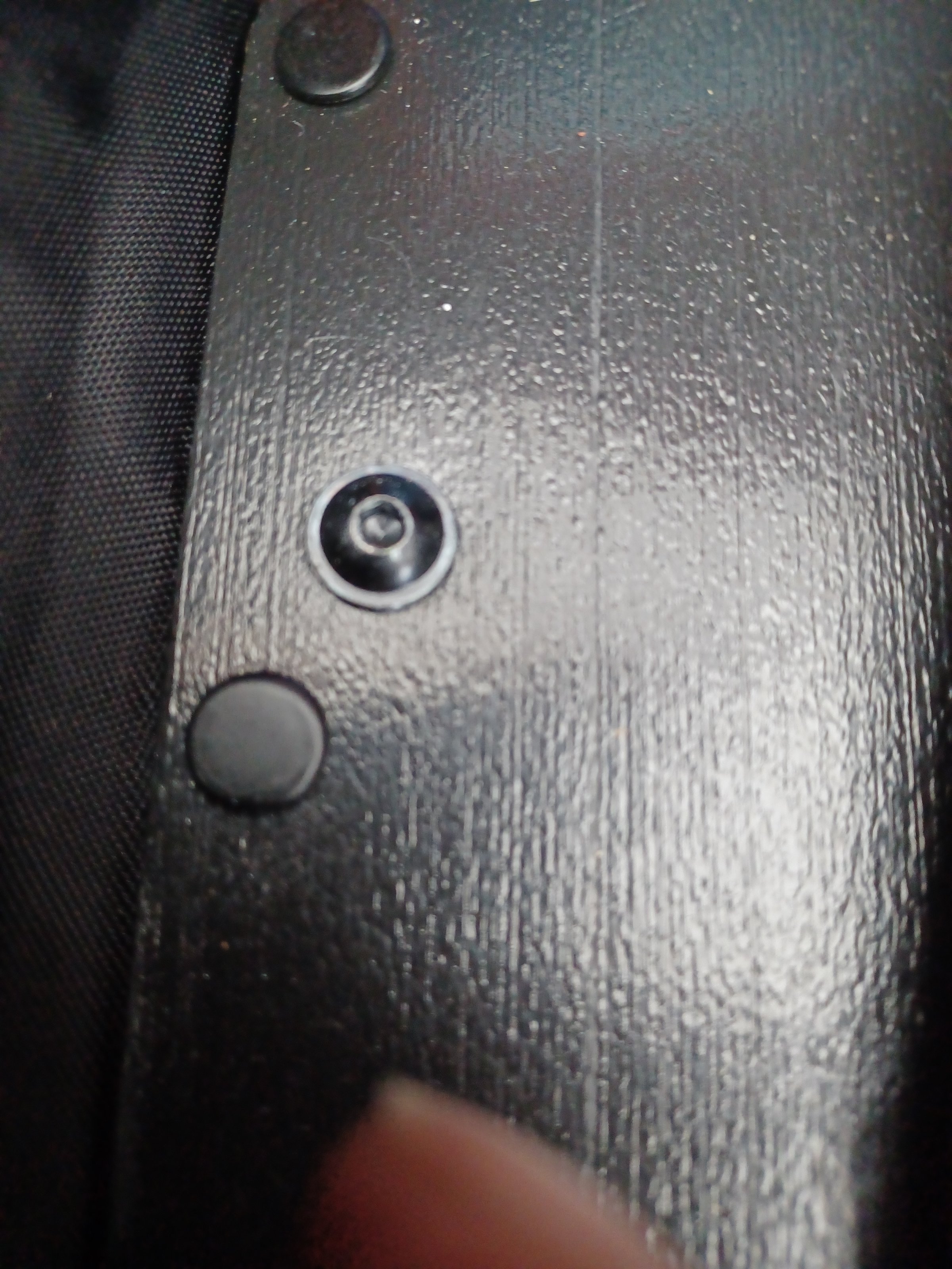

Den gleichen Gedanken hatte ich auch denn so sehen die Schrauben bei mir aus
Wenn du nicht auf der Unterseite in den Zwischenraum kommst um an die Hülsen zu gelangen in die die Schrauben reingedreht werden dann würde ich auch an einen Verkauf/ Neukauf denken
Bei ungefähr Minute 4 sieht man die 4 Adapterhülsen

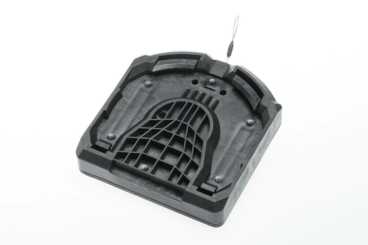

Schau Dir mal die Unterseite des Oberrings an. Da sieht man 4 Einbuchtungen, da müssten eigentlich die Gewindehülsen drunter sitzen.
Du könntest von daher versuchen, an diesen 4 Einbuchtungen aufzubohren und die Gewindehülsen von unten irgendwie zu fixieren, dass sie sich beim lösen der Schrauben nicht mitdrehen. Sollte das funktionieren, dann solltest Du den Oberring in umgekehrter Reihenfolge an einer anderen Position wieder einbauen können....

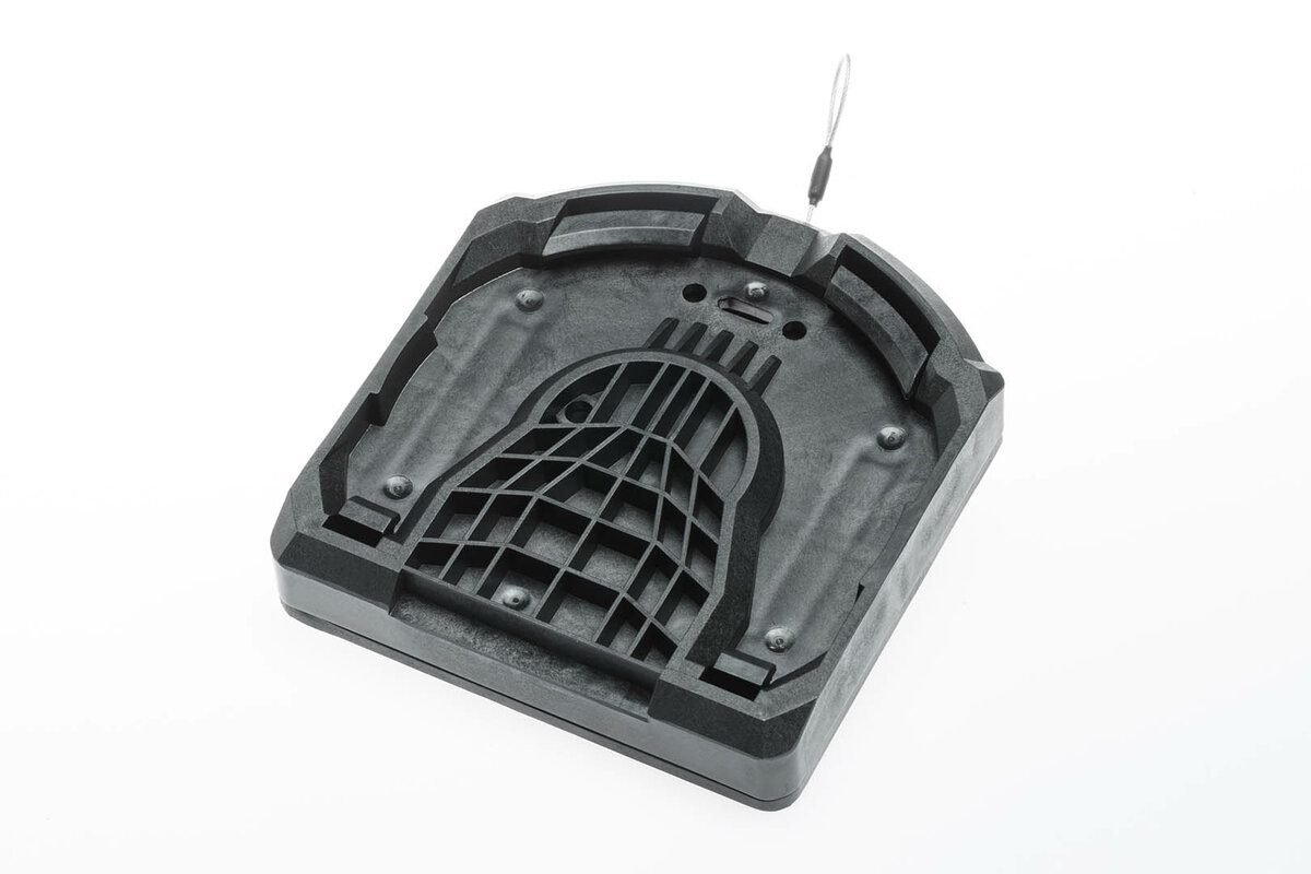

Die 4 Einbuchtungen auf dem Bild mit der Unterseite des Oberrings (von insgesamt 6) stimmen nicht mit den Gewindehülsen überein, mit Bohren wird die Innenmechanik in Mitleidenschaft gezogen.
