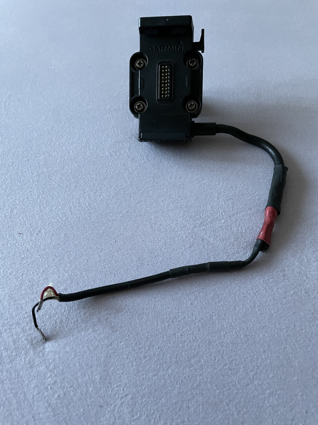

Hallo in die Runde!
ich habe seit gestern eine K1300GT bei mir zuhause stehen. Diese hat ein Cradle für den BMW Navigator 5/6 installiert.
Da ich bereits ein Garmin 595LM habe, würde ich dieses gerne weiter nutzen und mir kein Zweitnavi zulegen. Das
Original-Cradle zum 595 hat ja 100.000 Anschlußkabel, die ich alle nicht brauche (bis auf die Spannungsversorgung).
Da das BMW-Cradle im Prinzip ja auch von Garmin ist, hoffe ich dass ich die dortigen Anschlußkabel ausbauen und an
das Garmin-Cradle anschließen kann, um eine saubere Integration zu erhalten. Hat jemand von Euch so etwas schon
mal versucht und kann mir sagen, ob das prinzipiell möglich ist?

Hi!
Das ist mir klar (sonst bräuchte ich ja auch keinen Umbau), sorry wenn ich mich missverständlich
ausgedrückt hatte.
Ich will die Halterung des Navigator 5/6 abbauen und dafür die Halterung des Zumo 595 montieren. Da die Befestigungspunkte identisch sind, die Kontakte zum Navi auf dem Halter ebenso und beide von Garmin hergestellt werden, will ich die beiden Halter zerlegen und das Anschlußkabel an die Bordelektrik der BMW in den Zumo-Halter verpflanzen. Der Grund ist, dass der Zumo-Halter viele Anschlußkabel hat, die ich alle nicht brauche, der Navigator-Halter hingegen einen passenden Stecker für den BMW-Kabelbaum.
Meine Hoffnung ist eben, dass Garmin praktisch (=kostenoptimiert) gedacht hat und überall intern auf den Platinen der Halterungen die gleichen Stecker verbaut hat, so dass man einfach die Kabelbäume
wechseln kann. Gut, ich kann natürlich beide Halter zerlegen und sehe es dann auch, aber vielleicht hatte eben schon jemand vor mir die gleiche Idee und ich kann mir diese Arbeit sparen...

Du musst den Halter mit den Kontakten tauschen und an dem Stromkabel vom XT den Cartool Stecker montieren.
platinchen
platinchen
23.03.2020
24
Ich habe das so gelöst , weil ich kein Drehrad am Lenker habe !

Ok, so ähnlich wird es wohl bei mir dann auch werden, und an die kurzen Kabeln dann den Cartool-Stecker...
Ich habe auch nur am rechten Lenker ein Drehrad, und dessen einzige Funktion ist das Ändern der Geschwindigkeit :-)
Vielen Dank allen die mir weitergeholfen haben!
