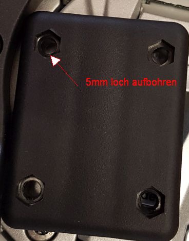

Kaum hab ich die LC geholt, wird auch schon gebastelt. Der Garmin Halter war dabei (gebraucht maschine) - ich habe aber gar kein Garmin ;)
Also hab ich mir den umgebaut zu einem TT halter

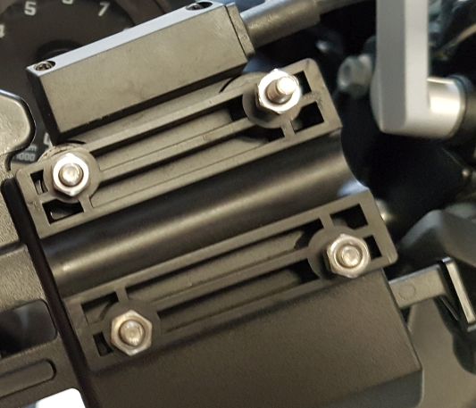

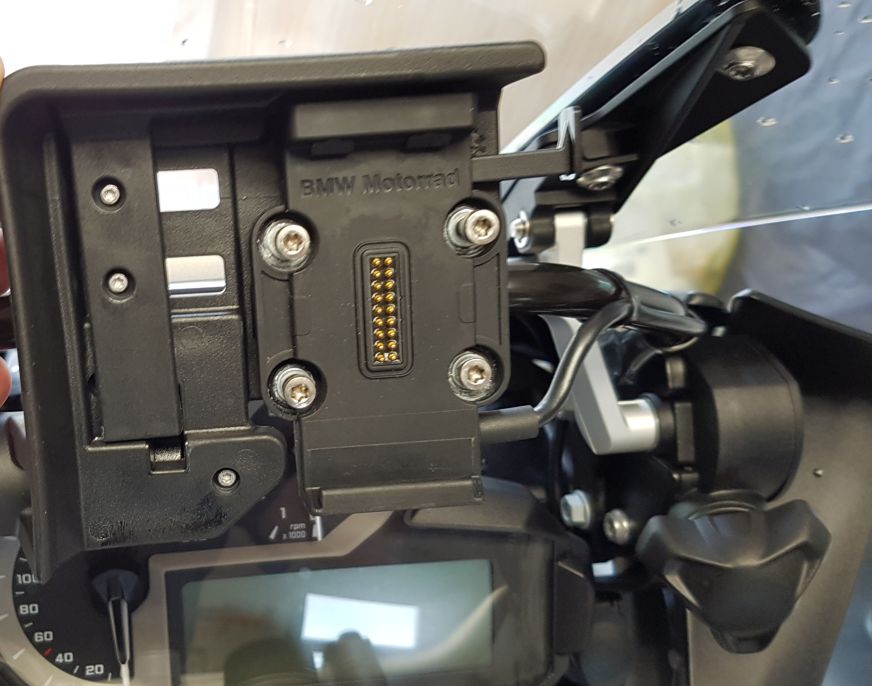

Original Zustand, hier die 4 Halteschrauben entfernen

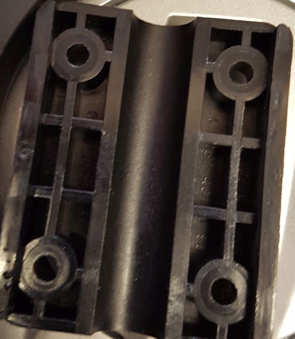

Der Halter besitzt oben und unten eine Aussparung für den Bügel

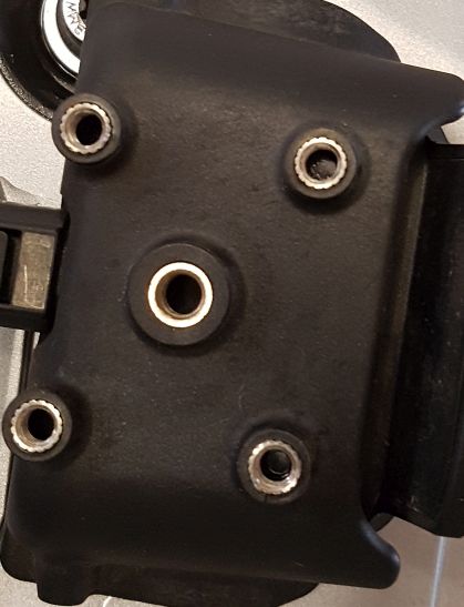

Das von mir benötigte Teil ist das "kleine" - hier die Löcher auf 5mm Aufbohren
von der anderen Seite
Tomtom Halter , die 4 äusseren Schrauben brauche ich

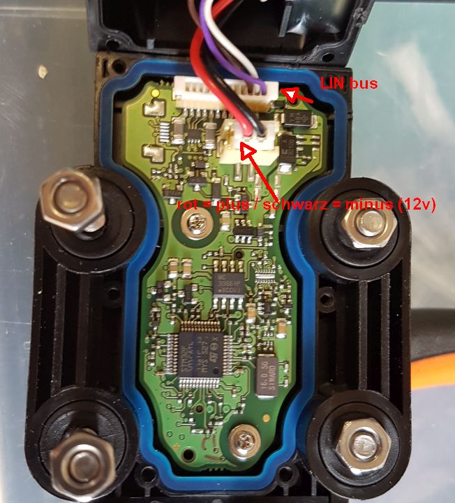

Zur Elektrik - Einfach mal den Garmin Halter aufmachen :D
Rot = Plus, Schwarz = Minus (12v)
die anderen 3 Drähtchen sind für den LIN BUS - TT hat keinen, also nur Rot & Schwarz verbinden
Das Kabel habe ich ca 10cm vom Garmin Halter weg abgezwickt, die LIN Bus kabel jeweils einzeln in schrumpfschlauch
Dann R&R und S&S verbinden, das ganze wieder mit einem grossen Schrumpfschlauch überzogen

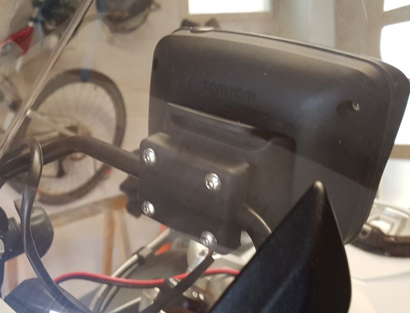

Der Halter nun an der Montage Stange befestigt

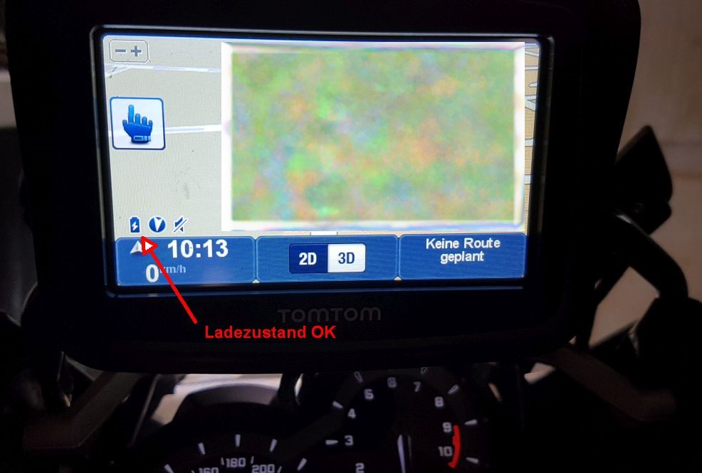

und TT LÄDT !!
