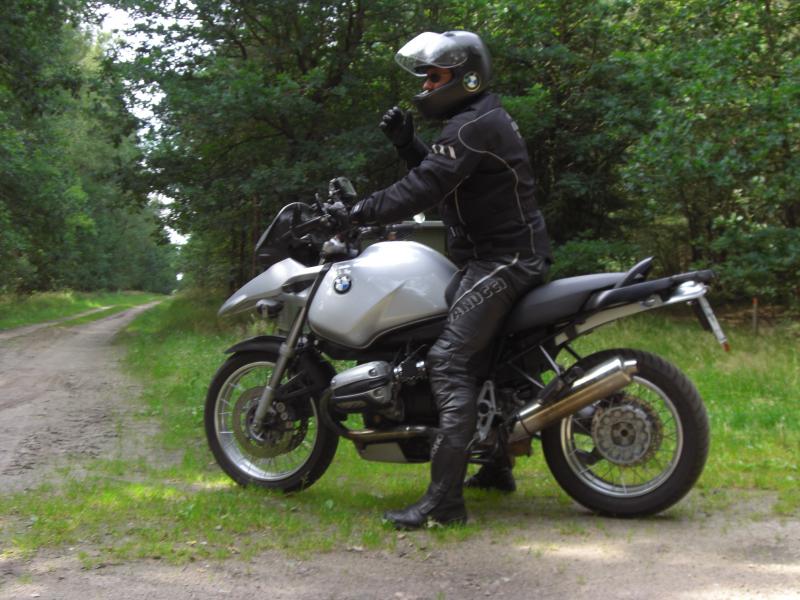

Schreibt mal was ihr meint.
Und bitte unbedingt auch schreiben was schlecht ist...
als erstes - du bist auf ´nem sehr guten Weg.....aber du hast noch was vor dir. :D
-Tank und Farbgebung blau-weiss finde ich top!
-Diese riiiiesen Segelohr-Blinker gehen gar nicht, genauso wie das originale Rücklicht. Vorschlag:
Oder noch besser - das gleiche RL in klar (Louis, ca. 27,- €) und Kellermann-Blinker. Hab ich jetzt an meiner silbernen 1150er (leider noch kein Foto)
- der vordere Fender der K, den du montiert hast ist mir zu groß, der der 1100 R gefällt mir besser:
-Statt der beiden Doppel-SW, würde mir ein großer Klarglas-Rundscheinwerfer besser gefallen, aber das ist Geschmacksache.
-Kofferträger abbauen - wenn du sie brauchst, sind ´se doch in 5 min dran
- Schonmal an den Sitzbank-Umbau auf Adv-Sitzbank gedacht? (sh. Foto) IMHO besser UND bequemer. Gepäckträger in schwarz kommt noch besser:
- Das Windschild und der flache Lenker ist top! Ob der allerdings unbedingt in chrom sein musste...:rolleyes: Das Mini-Instrument ist nicht so meins (steh´ mehr auf Uhren), aber schön klein mund dezent.
- Was hälst du von Lenkerend-Spiegeln, statt den Riesen-Fühlern?
So - nun aber schluss mit der Meckerei (an deinem wirklich schönen Mopped)- du wolltest es aber so. :cool:
Und zum Schluß meine aktuelle 1150er - der 17" Radsatz liegt im Keller!

Der Tank gefällt mir sehr gut. Das gekürzte Heck auch. Letzteres sogar sehr. Die flügelartige Gestaltung des Hecks nimmt man im Original kaum war. Mir gefällt sie und ihre Entbößung finde ich richtig gut!
Was mir so gar nicht gefallen mag ist der riesige Abstand zwischen (zu kleiner) Frontlampe und dem Frontfender. Ein größerer und tiefer platzierter Scheinwerfer würde hier Abhilfe schaffen. Ich würde allerdings versuchen den (einen) Schnabel zu adaptieren. Bei aller Umbauerei finde ich es eigentlich immer wichtig charakterbildende Elemente des Grunddesigns zu erhalten. Wenn auch in abgewandelter Form.
Ferner gefällt mir der Anschluß der Sitzbank an den Tank nicht. Der passt nicht und darum wirkt es gebastelt. Hier würde ich nachbessern.
Unterm Strich aber eine schöne Idee und ich bin gespannt wohin die (Umbau-) Reise noch führt. Viel Spaß weiterhin!

Ich find das Moped echt gut gemacht ,Style , hat den Geschmack des des Besitzers ...
Respekt ..
Wenn ich ne allerwelts Q sehen will , schau ich mir 1200 er an :-)

an sich ein super schöner Umbau ! gefällt mir soweit ...
allerdings hätte ich die Speichenfelgen draufgelassen ( lackiert ), den Endtopf noch ganz kurz und unter dem Getriebe enden lassen und naja, meine Farbwahl würde anders ausfallen ...
Du wolltest Anregungen ...
aber schön, dass hier nicht nur die Putz- und Schönwetterfraktion vertreten ist.
Bin auf das endliche Gesamtbild gespannt !

Sag mal Finn, kann man an den Kennzeichen-/RüLiTräger auch die originalen Blinker schrauben? Mir gefallen die einfach. :o Angeschaut hab ich mir den schon ein paar mal, nur diese Minidingsbumsblinkerchen wollten mir nicht so recht zusagen. Ist irgendwie wie eine 150 kg Frau auf High Heels...
LG, Gis

Hi,
@ Voggel: Nööö, isste nicht! :rolleyes:
@ SeverX9: Woher kennst´n du ALDI - bei euch Schluchtensch... heisst der doch Hofer! :p:p
@ Gismo: Klar geht bestimmt! Zur Not die Löcher etwas aufbohren. :)
Also, dass ist dieser Kennzeichenhalter aus dem Hause Touratech:
Den gibt´s im Webshop und Katalog allerdings nur mit den beiden runden Rücklichtern und der Kennzeichenleuchte. Da mir diese net gefallen haben, hab ich damals bei TT angerufen und nach ein paar Verhandlungsminuten nur den nackten Halter bekommen. Den Preis weiss ich net mehr, war aber (für mich) ok. Ist übrigens Alu.
Das Rücklicht ist von Louis:
(26,95€)
