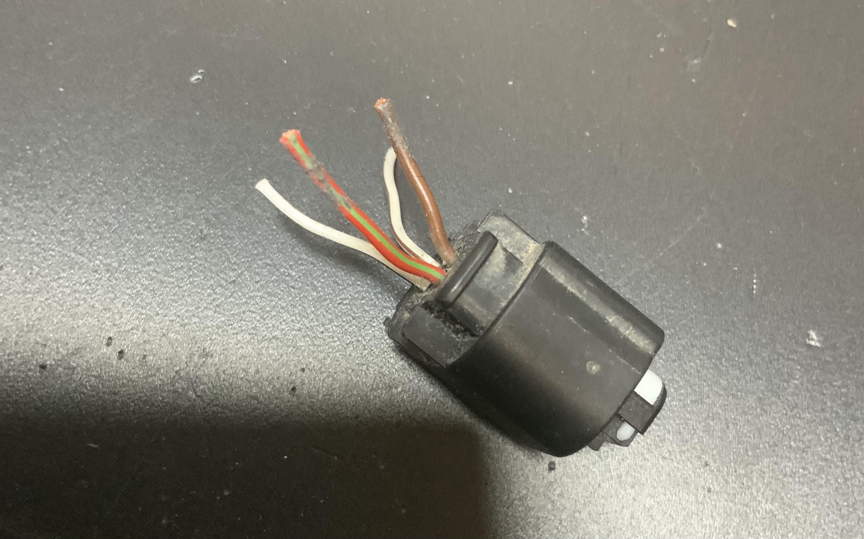

Hier mal der Stecker

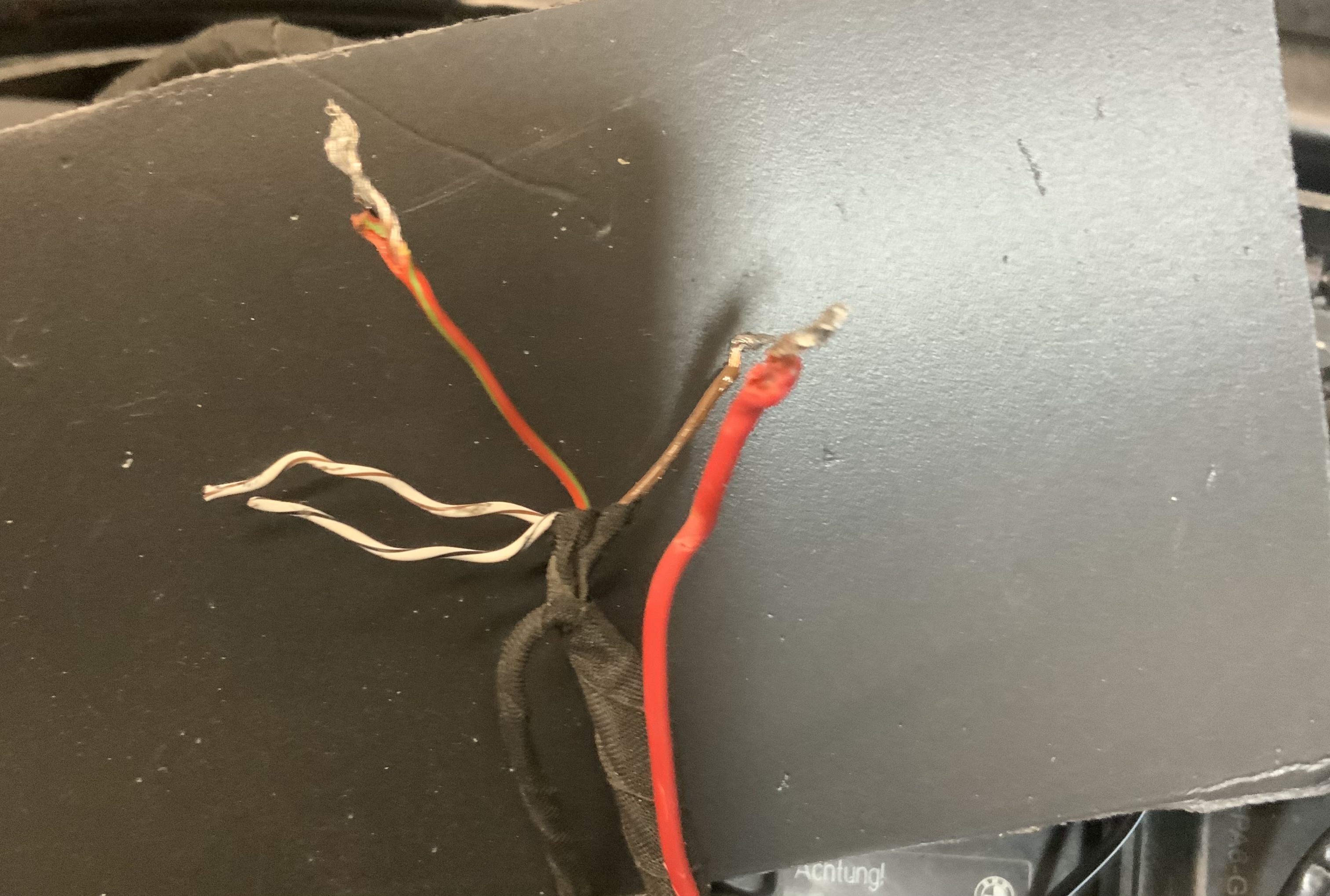

und hier die Kabel aus dem Baum
Das Dicke Rote scheint Bremslicht sein,
was aber komisch ist das es leuchtet und beim betätigen der Bremse heller leuchtet :-(
was ich rausgefunden habe
Braun ist klar ist Maße
Gelb rot ist Fahrlivht und Kennzeichen Beleuchtung
Das neue hat 3 Kabel

Der Stecker ist aus dem Original Rücklicht
Und der Kabelbaum kommt vom selben bike

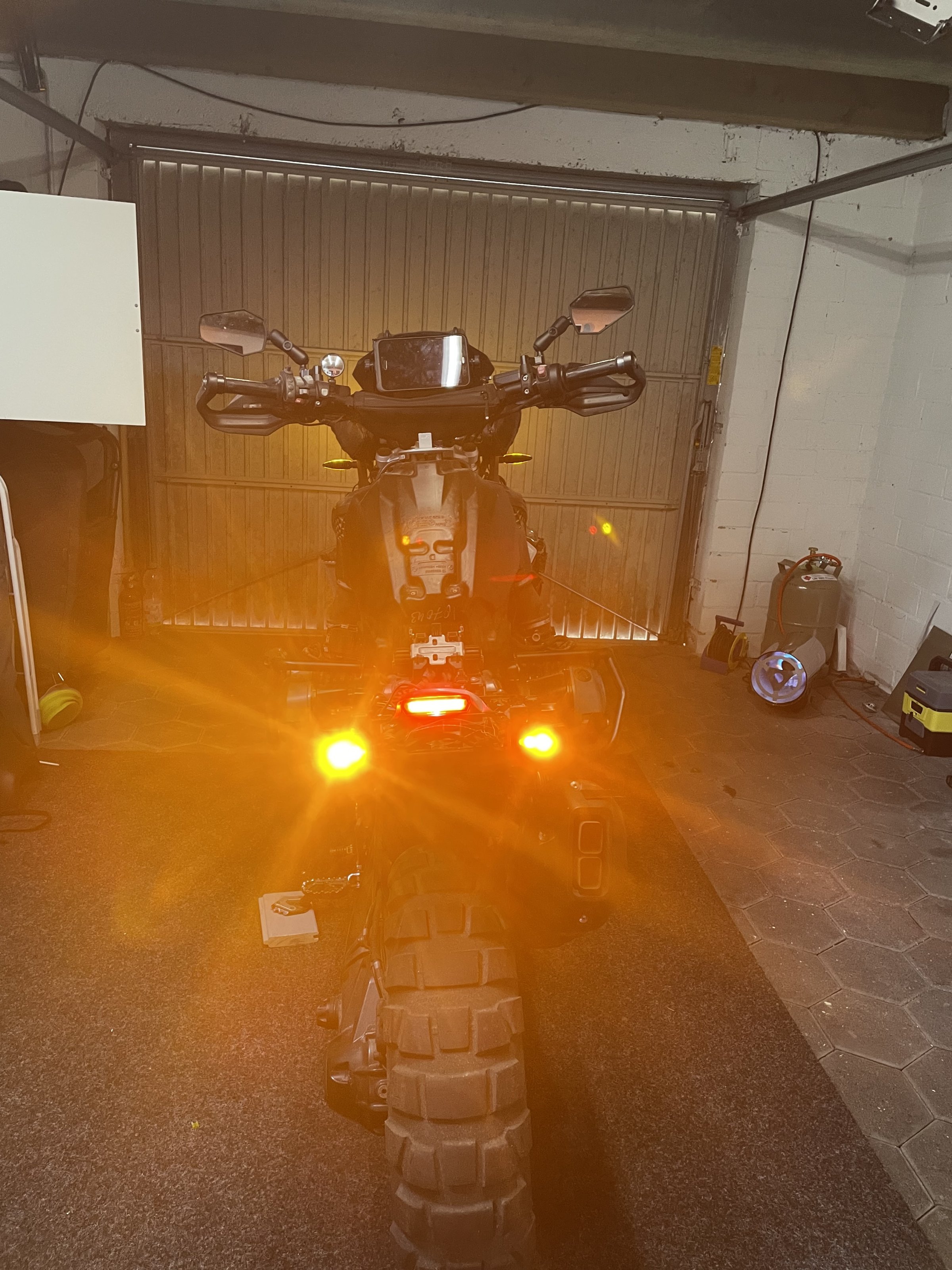

Ja ich will ein neues Rücklicht einbauen …

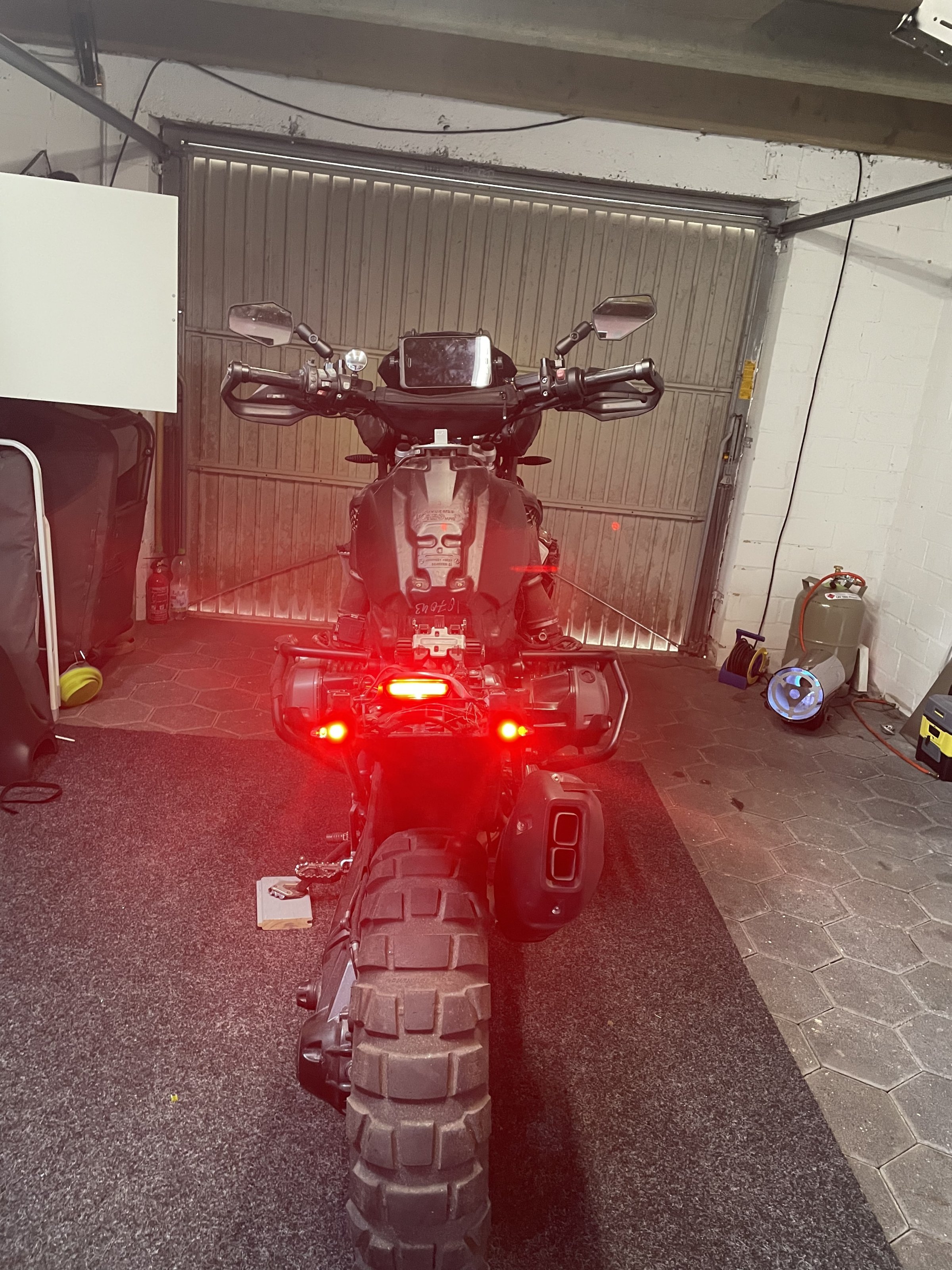

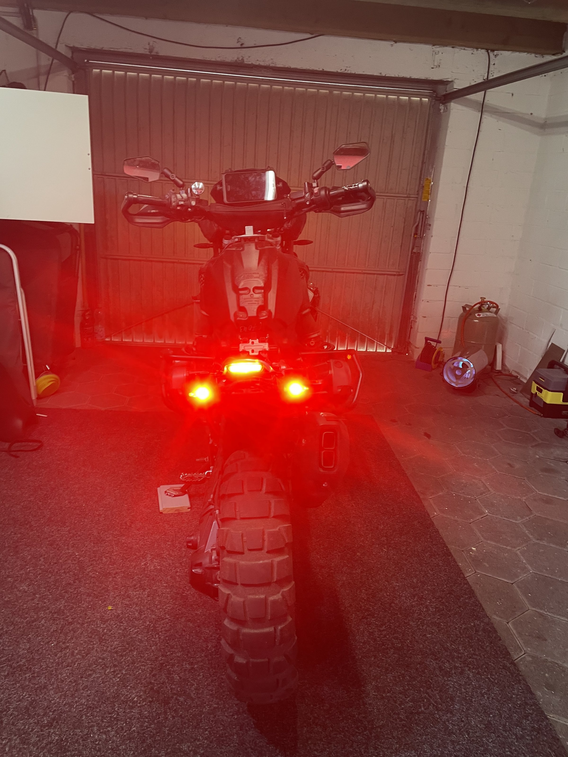

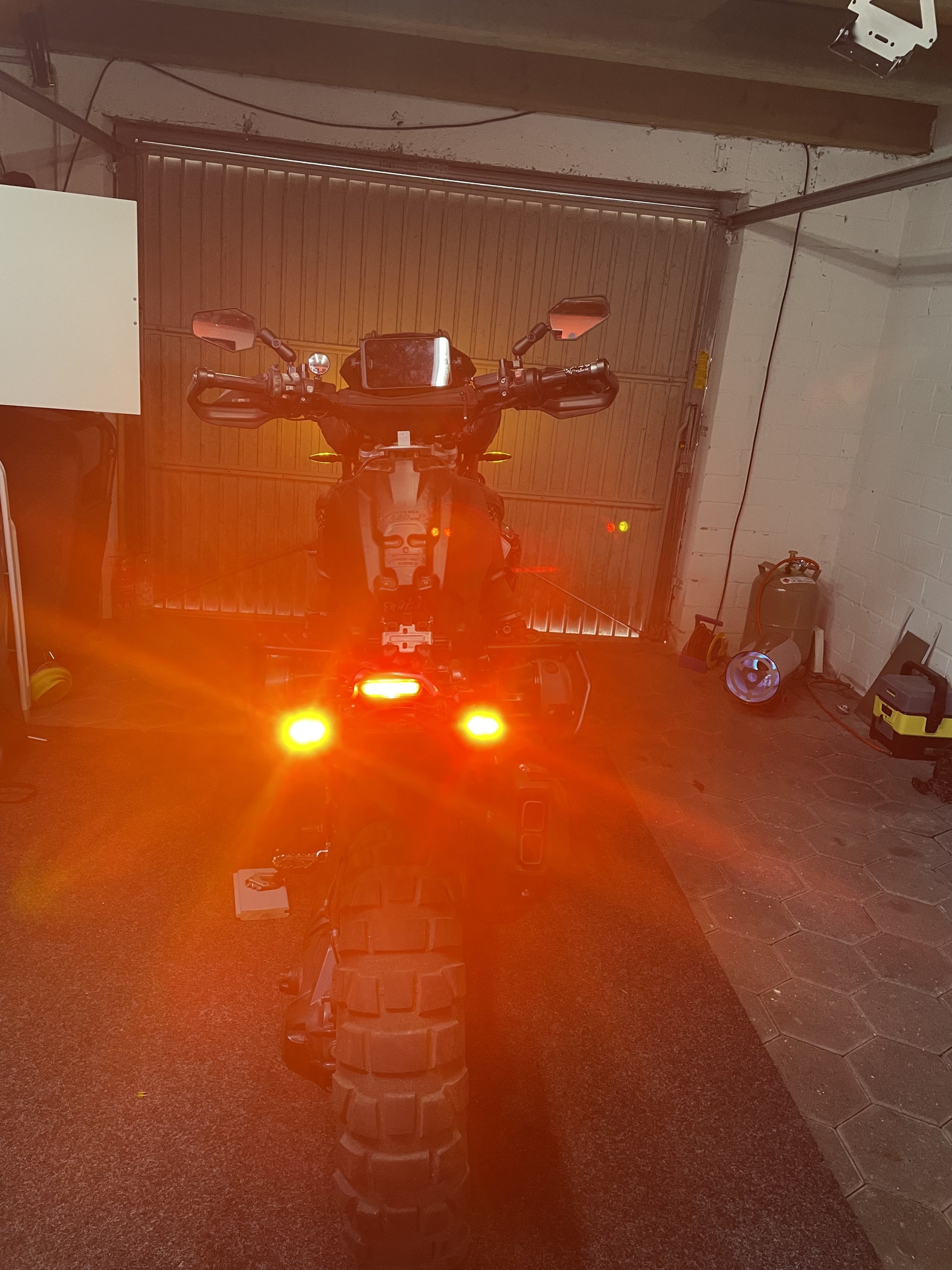

Hat auch alles geklappt und die Blinker blinken vernünftig.
Ace
Ace
06.05.2008
1.959
Trible black Cow 50K
Allerdings ist der Fehler ! LampR noch vorhanden.
