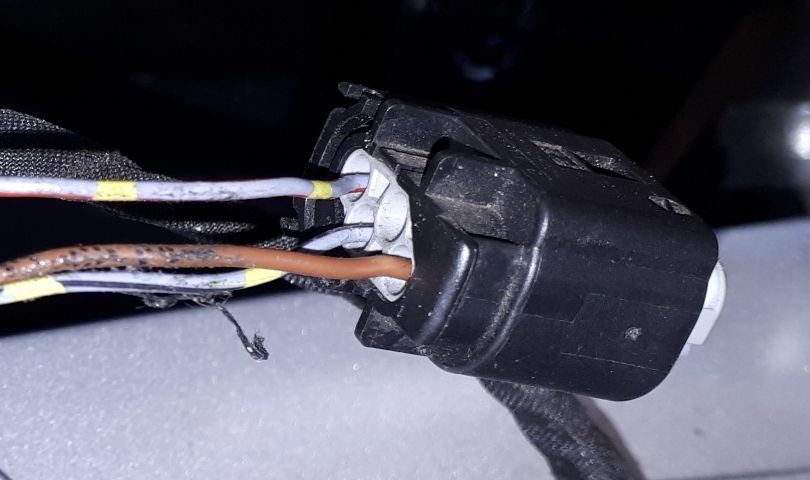

Habe nun wie von Kellermann vorgeschrieben 33 Ohm wieder stand an Rucklicht angeschlossen,
was mich wundert :
Wenn ich die Zündung einschalte Leutchtet Bremse solange bis ich einmal die Bremse betätige,
und wenn ich sie Zündung ausschalte leuchtet das Rucklicht noch weiter ..
War das schon immer so ?
Kann mich nicht dran erinnern 😱

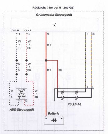

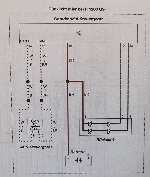

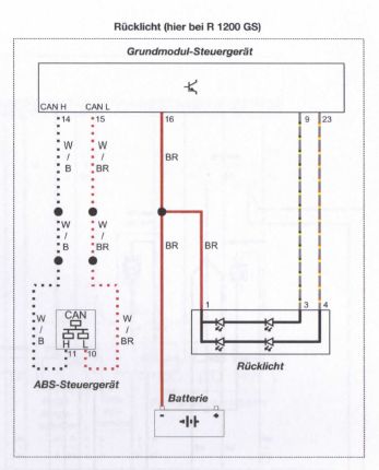

Du hast drei Kabel für das Rücklicht, Masse, Rücklicht und Bremslicht.
Laut dem was ich gefunden habe sind die zwei weißen Kabel für das ABS. Also entweder kann das ABS Steuergerät beim Eingriff das Bremslicht einschalten oder es bekommt so sein Signal dass gebremst wird und es was zu tun gibt. Warum diesen beiden Kabel bei Dir auf dem Stecker für das Rücklicht drauf sind weiß ich nicht. Hast Du die beiden weißen Kabel mal verfolgt wo die hin gehen ? Ist der Stecker überhaupt vom Rücklicht und wenn ja, warum ist das rote Kabel dann extra ?
Wenn man übrigens zwei Kabel einfach mal so verbindet ohne zu wissen wofür die da sind, habe ich gewisse Zweifel ob Du da überhaupt dran rum basteln solltest.
Bei Vollbremsung blinkt doch das Bremslicht 'hektisch', wahrscheinlich kommt das Signal dafür vom ABS (?)
P.S. 'Dynamisches Bremslicht' heißt das bei BMW guckst Du hier

Es kann auch sein, dass das Signal für das Bremslicht generell vom ABS kommt über den Bremsdruck. Zumindest hinten habe ich am Pedal keinen Schalter gesehen.
Der CAN Bus ist lediglich eine Datenleitung mit der mehrere Steuergeräte miteinander kommunizieren können. Mehr ist da nicht dahinter und mehr muss man darüber auch nicht wiswen.

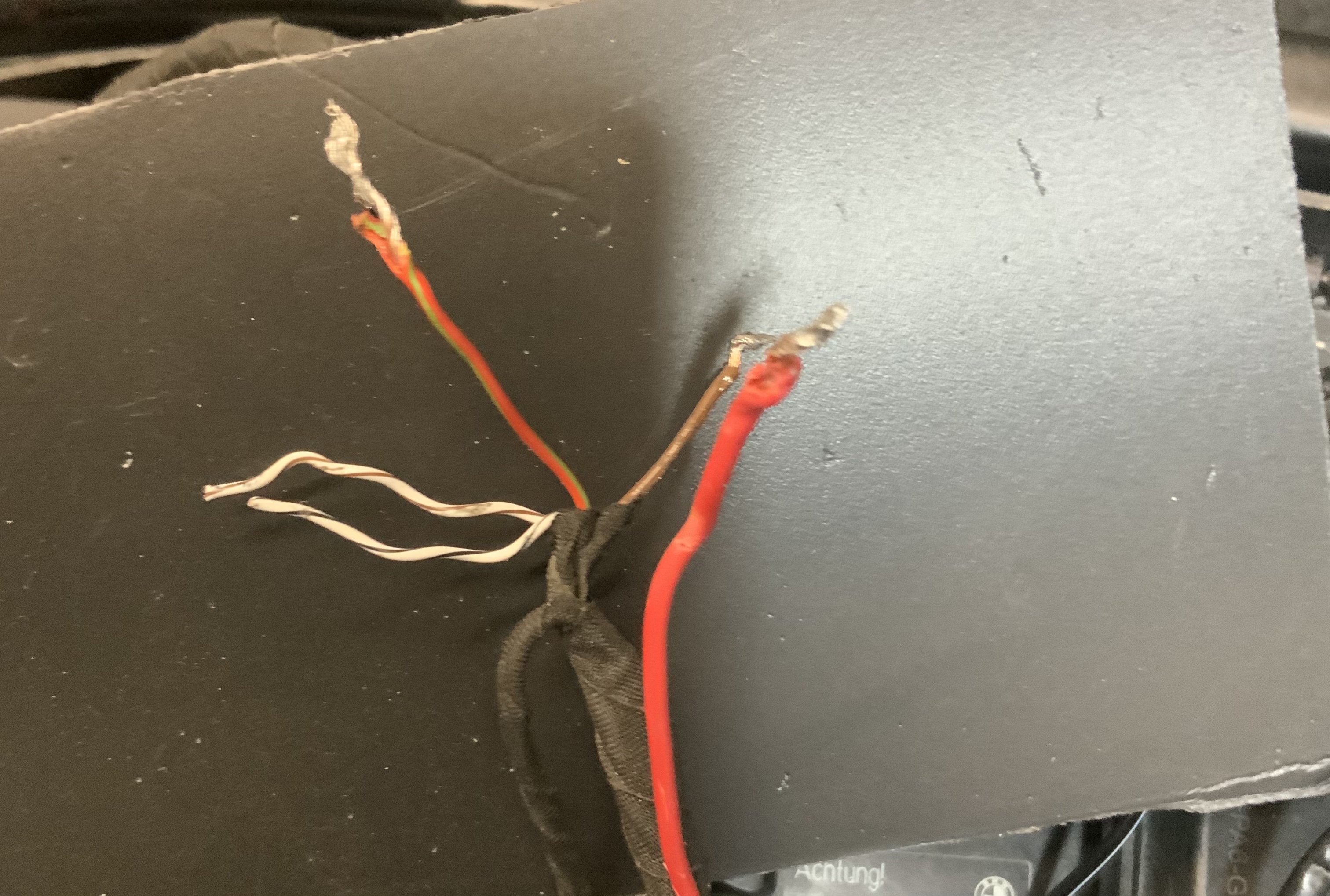

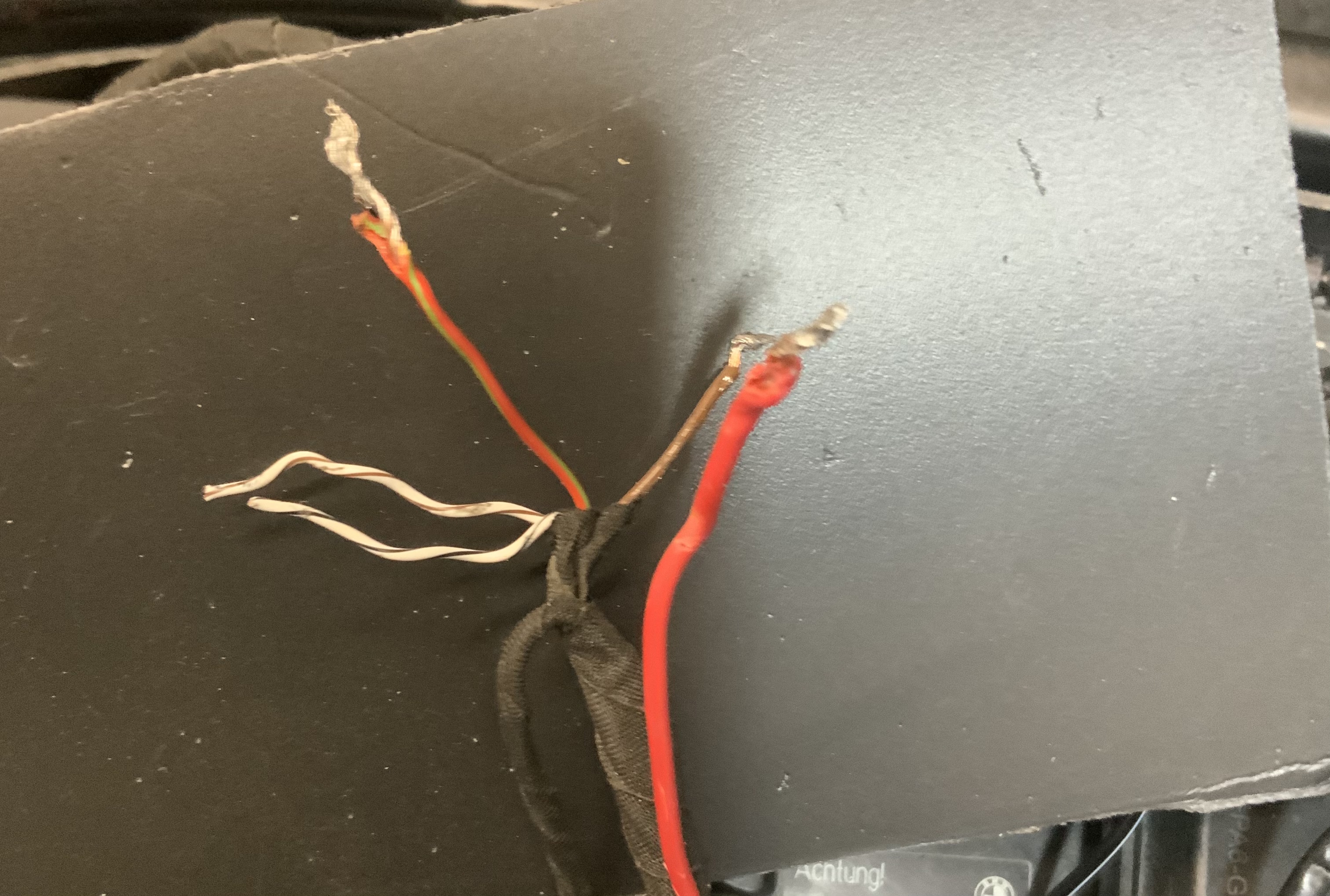

Was ist das für ein Stecker mit abgeschnittenen Kabeln den Du da gezeigt hast ?
Wie wäre es wenn Du die Nebelscheinwerfer einfach wieder ansteckst ? Dann weißt Du ob es daran liegt.

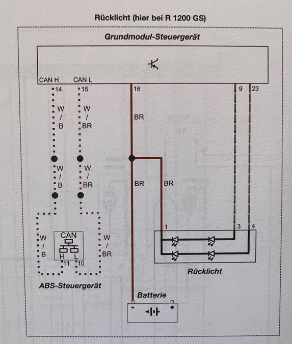

Würdest Du Deine Beiträge vor dem Antworten nochmal durchlesen ? Man versteht häufig nicht was Du sagen willst.
Das Steuergerät Grundmodul überwacht den Widerstand oder die Stromaufnahme der Lampen und wenn da was nicht stimmt teilt es das über den CAN Bus dem Steuergerät Kombiinstrument mit und das schaltet dann die Lamp Anzeige ein.

Ich würde zuerst die Nebelscheinwerfer wieder anschließen. Nicht das es daran liegt und Dein Steuergerät deshalb den Fehler meldet. Wenn Du die nicht mehr willst dann würde ich sie raus codieren, dann prüft das Steuergerät sie nicht mehr.
Der nächste Schritt wäre dann die Stromaufnahme des alten und des neuen Rücklichts zu messen und einen passenden Widerstand zu berechnen und einzubauen.
Alternativ könnte man auch mal die Fehler im Steuergerät auslesen. Normalerweise sagt es einem was ihm nicht gefällt.

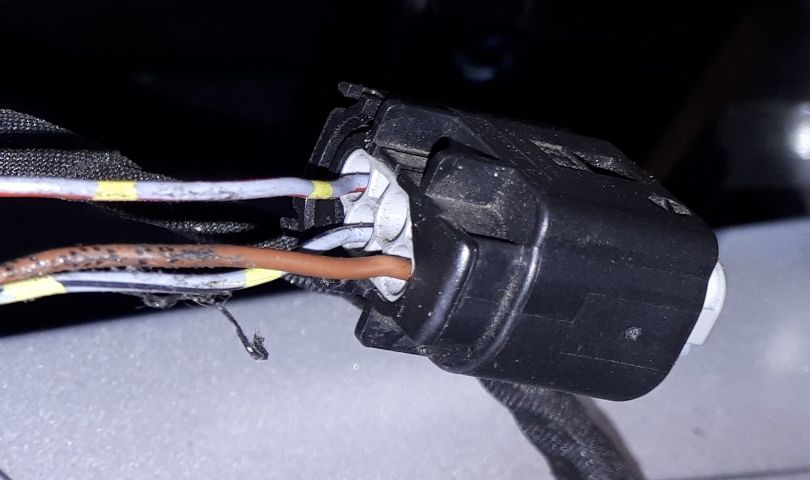

Am Rücklichtstecker sind nur 3 Kabel. Masse, Fahrlicht, Bremslicht.

Das sieht ja übel aus.
So soll es laut Schaltplan ja auch sein. Wir wissen ja immer noch nicht was das für ein Stecker ist mit den 2 dünnen Leitungen.
Nur mal so aus Neugier, wie genau hast Du den Widerstand angeschlossen ?
