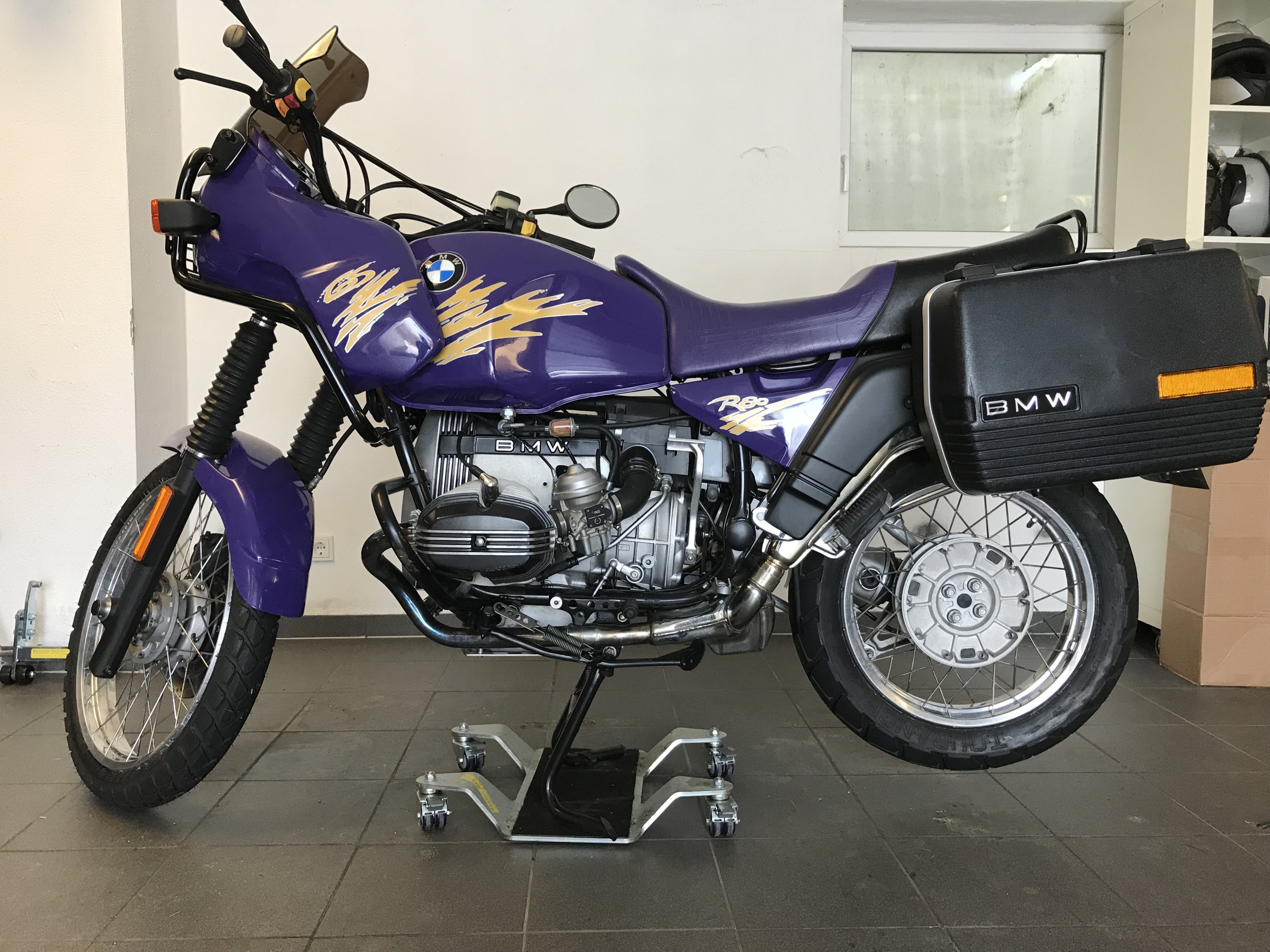

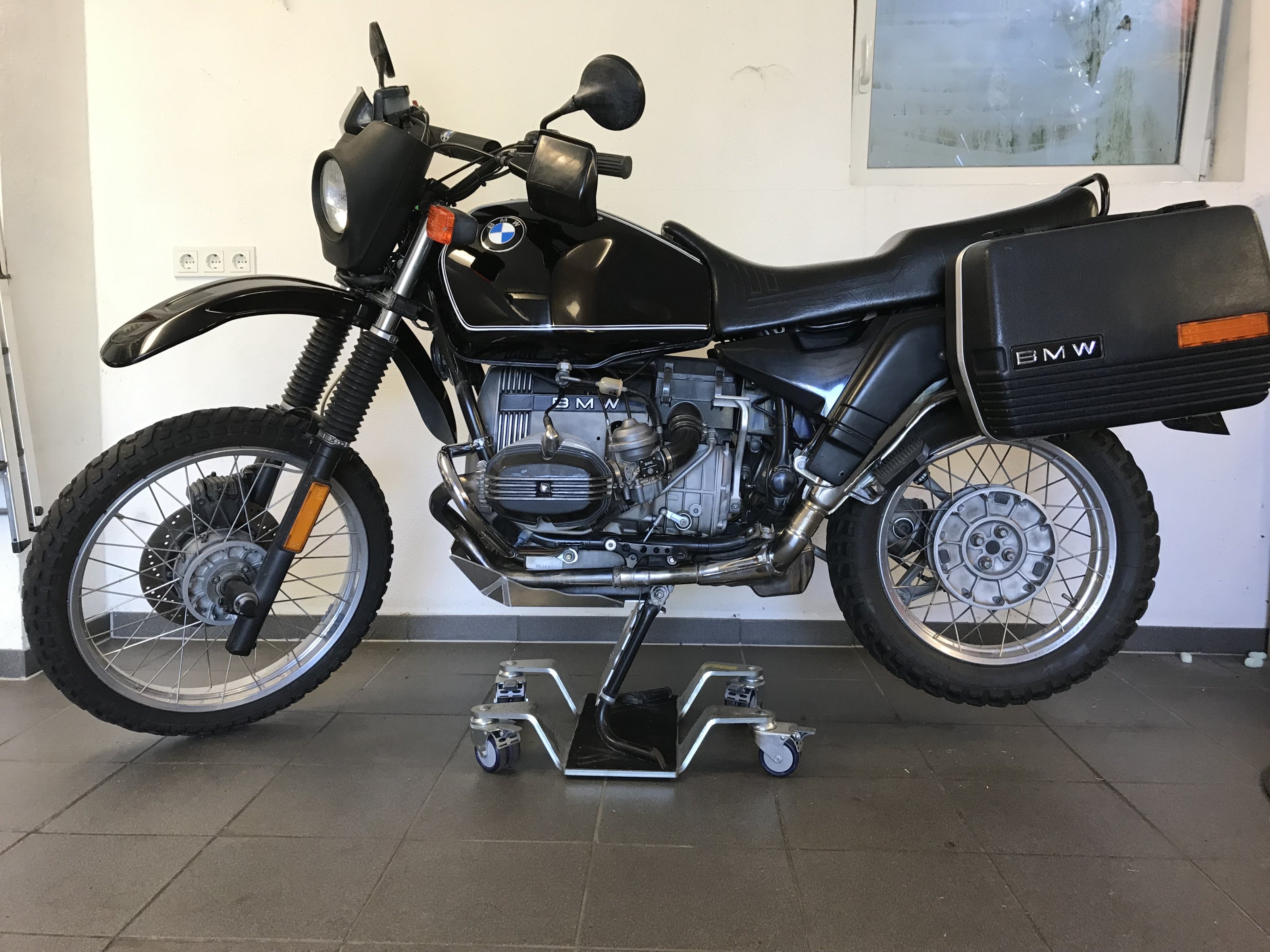

Wasserrohr verläuft und den vorderen Bereich--- hat Rechteckscheinwerfer und Tacho und Drehzahlmesser groß nebeneinander.
Ab Bj 92
Brotdose --- runder Scheinwerfer und "nur" Tachometer und kontrolleinheit.
